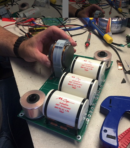

Mivel a képek alapján a Grande Utopia egy 4 utas hangfal ezért sokkal kevesebb alkatrésszel csak akkor tudták volna megoldani ha minden váltás elsőrendű lenne de ilyet nem szoktak csinálni többutas dobozoknál!
Leginkáb másod, harmad vagy negyedrendű váltással operálnak az pedig egyre több alkatrészt jelent a váltóban! Ha pedig ilyen szintű dobozokról van szó a jó minőségű alaktrészek a legritkábban kis méretűek!
Ha van rá pénzed akkor minden képen! Én Utopia Nova-t hallottam de az is nagyon jó. Persze nem az én kategóriám árban de a hangja besza-behu!

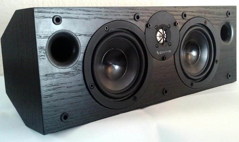

A történet dióhéjban annyi, hogy vettem 1 pár Infinity Kappa 8.2i-t és centert szerettem volna hozzá!
Családon belül csak ilyen hurka centereket csináltak akkoriban!Az nem felelt meg az igényeimnek ezért nem volt más út mint építeni egy centert a frontokkal azonos hangszórókészlettel!
Innen pedig megpróbáltam a költségvetéshez képest legjobb hangot megcsináltatni!
