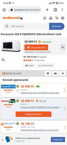

Akkor inkább sencor, mint gorenje.
A munkahelyemen gorenje van, 700 wattos, egy borzalom. A gorenje pár éve ehte kínai kézbe került, a minőséget nem tisztem jellemezni.
Akkor inkább ezt , ez 1000 wattos, a melegítéssel nem lesz bajod.Igazándiból jóformán minden mikróhoz a samu gyártja a megnetront, olyan ez, mint az autóbiznisz.

Mikrót szeretnénk venni. Most egy SAMSUNG M630 van, legalább 25 éves, sose volt baja (csak annyi, hogy az izzó kiégett benne 1 éve). Bőven megszolgalta az árát.
Milyen márkát vegyünk? Semmilyen speciális elvárás nincs (grill stb), csak melegitsen.
Én speciel maradnék a Samunal. Szerintetek?
40k-ig -

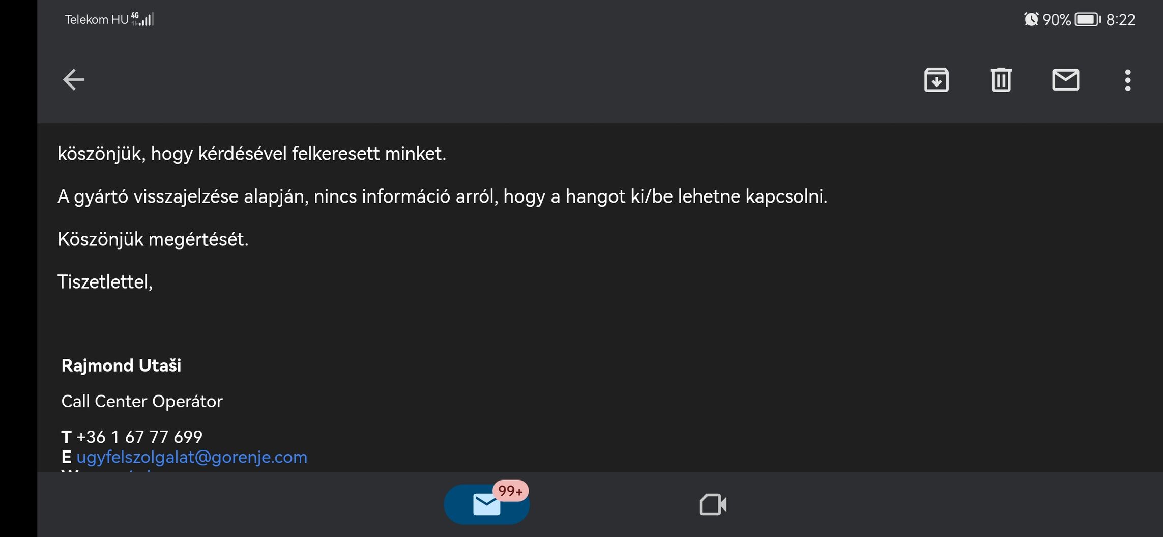

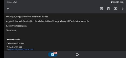

Mar nem kimondottan erdekel, mert az egyik kedves forumtars segitett, de ma csak azert is felhivtam oket, ha mar egyszer visszahivast igertek kedden aznapra...
Szanalom, amit "support" cimen cegek nyujtanak.
Vagy lehet, hogy csak en vagyok hulye, hogy azt gondolom, hogy ha van egy "funkcio" akkor az legyen ledokumentalva?!

Ha fentebb olvasol picit, ugyanez volt nekem is.
Csipog a mosogatogep, meg is allt, es nem is ment tovabb, amig en ra nem nyomtam a folytatas gombra. Felhivtam a Markaszervizt (a hivatalos oldalukon megadott telefonszamon), ahol gozuk nem volt arrol, hogy mi lehet a hiba, hibajegyzekuk nincs, adott a holgy egy telefonszamot, amit persze nem vesznek fel, illetve, ha kerem, hogy egy technikus nezze meg, de nem tudom reprodukalni a hibat, akkor a kiszallatst ki kell fizetni. Vicc. -
