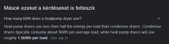

Ugyan dehogy! Ezek ezerszer lejátszott meccsek a topikon belül, elég visszakeresned. Vagy akár rágoogleznod.
Tessék: (Nem én emeltem ki, így dobja a google. Amit keresel, azt pont a kiemelés után írja)
Azt el tudom fogadni, hogy a komolyabb gépek esetleg rendelkezhetnek kímélő fokozattal, de azt meg is kell fizetni.
A heatpumpos meg ezt alapáron tudja.Ami a karbantartást illeti, a miénk olyan 3 év körüli, ezt a képet most lőttem a radiátor elemről.
Persze minden szárítás után (vagy előtt) rendesen kitisztítom. Szánok rá 5 percet az életemből. Ez most nincs kitisztítva, a dobban bent van a két szűrő, majd ha kelleni fog, kitisztítom azokat is.
Egyébként meg slaggal is ki lehet veretni, ha nagyon elkoszolódik, de nekünk a cirka 3 év alatt erre még nem volt szükség.
(Megnézhetem pontosan, hogy mikor vettük, nem akarlak ezzel átverni, de nekem ez rémlik)Kb ennyit a karbantartásról
update: 2021 január 4. vásárlás, tehát picivel több, mint 2 éves.

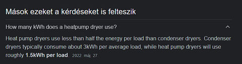

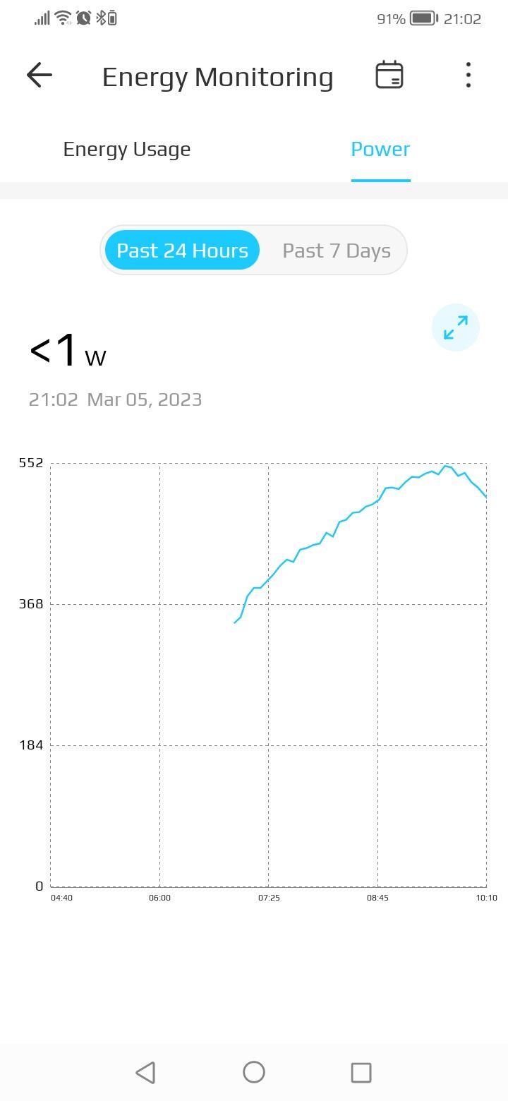

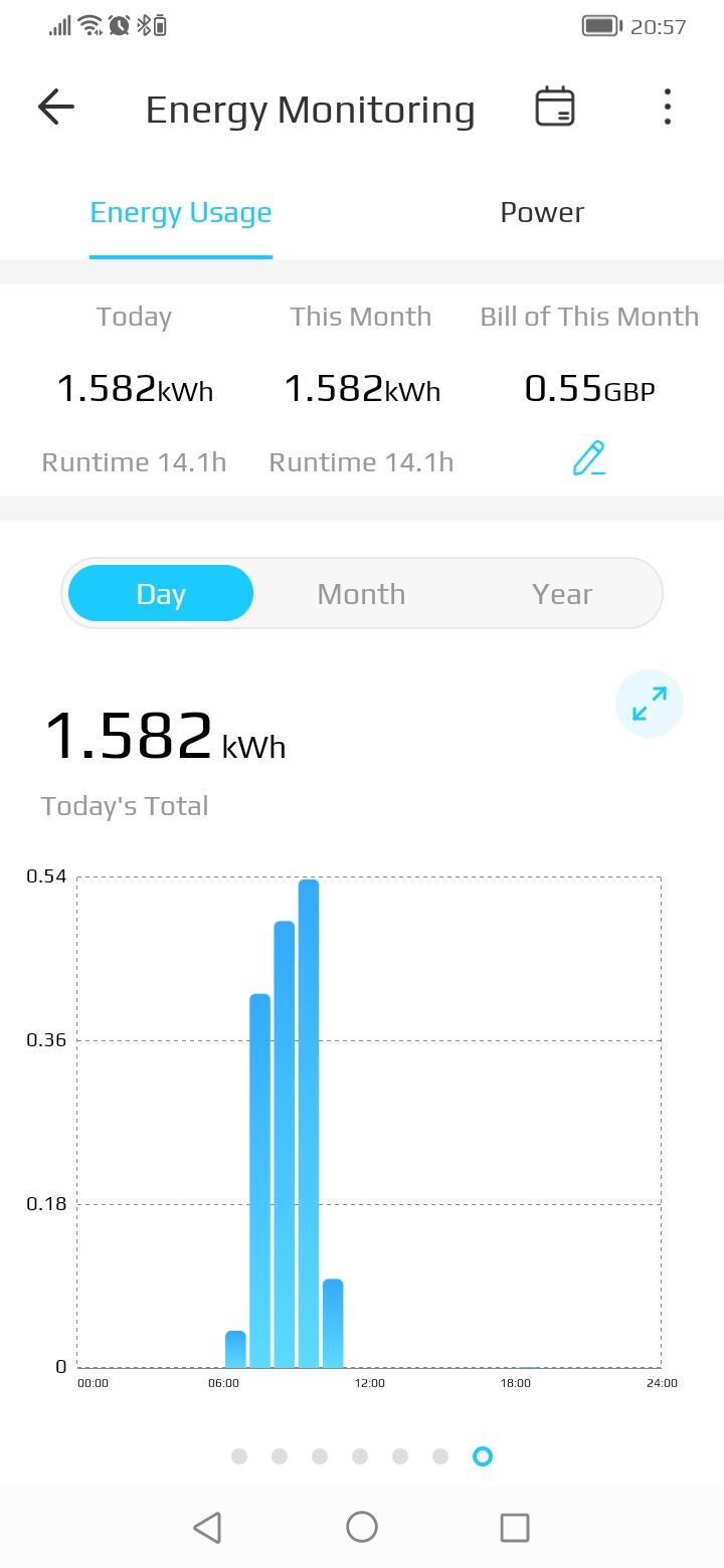

Én hőszivattyúst ajánlom. Előnye, hogy kíméletesebb a ruhákkal, és mivel nincs benne fűtőszál, jóval energiatakarékosabb is. Cserébe drágább, a technológia pedig érzékenyebb, szervízigényesebb.
Itt a miénk energiafogyasztása, épp a napokban mértem. 8+ kg ruhával. 2 adag mosás volt benne, de nem volt teli a 8kg-s mosógép, érzésem szerint egy minimálisan túltöltöttem a szárítót. Saccra 10kg volt, ami még belefért, hogy a ruha át tudott esni.
A centrit is csak 1000-es fordulaton járattam, 1400 helyett, hogy éjjel ne csapjon zajt, plusz, hogy rendesen leterheljem vele a szárítót.
Normális üzemben ennél csak kevesebbet fogyaszthat. (1.6kWh a teljes szárítási ciklusra)
Érdekes az energiafogyasztási görbe is. Az ciklus elején kisebb teljesítmény is elég volt neki, és ahogy a ruhák egyre szárazabbak lettek, úgy nőtt a teljesítményigénye is. nagyjából 350W-ról indult, és 550W körül volt a csúcs, majd visszaesett kb olyan 500W-ra a legvégére.
Ez egyébként nagyjából megfelel a google általi keresés eredményeinek is. A másik típusú szárító, a kondenzációs fogyasztása nagyjából 3kWh egy szárítási ciklusra, de erről nincs mért eredményem.
