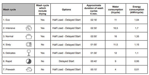

Az ECO program csak arra való, hogy a gép képes legyen teljesíteni az EU által meghatározott energia és víztakarékossági normákat. Az ECO program 170 szeri (vagy akörüli) lefutásának összesített fogyasztási adatai fognak megjelenni az adatlapon. (víz és áram)
A normál és intenzív programokat használva a gépek ennél jóval többet fogyasztanak. Nincs megtiltva, hogy a felhasználók a gyakorlatban is használják az ECO programot, de a jó mosogatáshoz víz kell! Forró és sok. Ezt a gyártók is tudják. A normál és az intenzív programok jól mosogatnak. Az ECO programon nem lesz olyan tiszta a végeredmény és nem lesz olyan jól elöblítve. Ráadásul várhatsz rá öt órát. Azért tart ilyen sokáig, mert a szárítással is lehet áramot spórolni. Ha nem fűti fel a gép a belteret, akkor is megszáradnak benne az edények, csak sokkal lassabban. -

Egy valamit nem értek a paraméterek közül. ECO módnál minden gépnél felsorolják a program lefutásának időtartamát. Ennél a típusnál kiemelkedően magas 5 óra 20 perc. Nem tervezem egyébként ezt a funkciót használni, de ez mitől függ egyáltalán és van-e bármi hátránya azoknál, ahol ez hosszabb? A hasonló gépek útmutatójának összehasonlítása után azt láttam, hogy az összes egyéb program szabvány idő alatt fut le (egy sávba kategorizálják), kivéve az ECO.
Pedig be is néztem az appba tegnap… csak nagyon siettem a vásárlással. Na ma még le lehet csapni rá. Az más kérdés a jövő hónapi ilyen jellegű kiadásomra valót is elvertem már egy hengerkéses fűnyíróra.

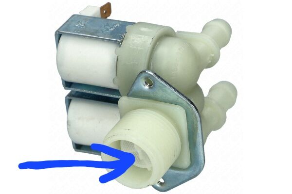

Valakinek van tapasztalata Whirlpool ADG422 IX mosogatógéppel kapcsolatban?
Pár napja be van reccsenve...akármelyik programot választom ki, nem a szokásos módon indul el, sípol és H hibakódot (?) dob ki a 7-szegmenses kijelező, ezt eljátsza párszor aztán elmosogat, de nem jól, értem ez alatt hogy vizesek maradnak az edények.
A Google sajnos nem volt a barátom.Köszönöm szepen
