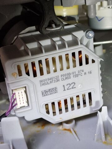

Sziasztok. Van 1 kb 1 honapos bosch wqg24590by szaritogepem. Ontisztito kondenzatoros. Mikor mosatas van hallom a kattanast meg zugast, de nem hallom a vizet lezudulni. Ez mitol lehet? Elozo gepem is bosch ontisztitos volt szoval tudom mit kellene hallani. Felek, hogy idoelott tonkre megy a gep igy. Van viz a kondenztartalyban. Normalis ez a mukodes?

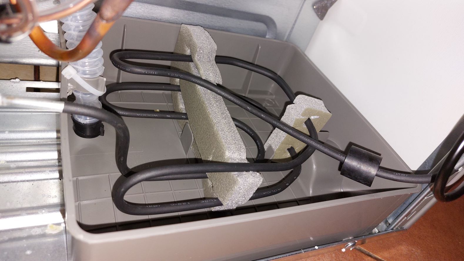

Ilyen bonyolult alakzatokat nem tesznek bele eltávolíthatóra. Nekem is LG hűtőm van 5 éve, de én semmit nem szedtem ki belőle.

Egy LG No-frost (GBB62PZGGN) hűtő kicsomagolásakor vettem észre, hogy a hűtő hátulján lévő párologtató tálcában lévő fémszál (fűtőszál?) egy részén szürke hungarocell van. Esetleg tudja valaki, hogy azt el kell távolítani vagy nem? Nem egyértelmű nekem, hogy a szállításkor fellépő rázkódás miatt van-e ott vagy esetleg valami más funkciója is van?

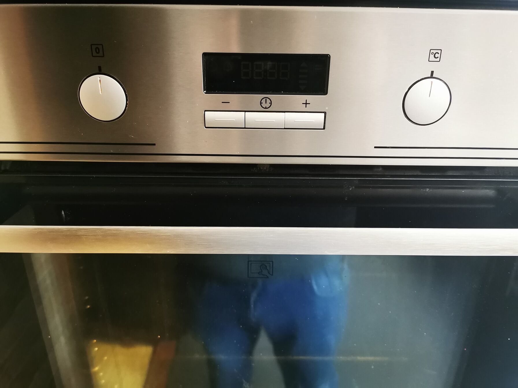

Van egy Elekrolux sütőnk, ami magától bekapcsol és el is kezd melegíteni
A múltkor úgy értünk haza, hogy már majdnem forró volt, ha valami lett volna benne akkor az komoly gond lehetett volna.
Először csak egy-egy pillanatokra, hallottuk, hogy néha kattan egyet, utána már percekre, és most ez a legutóbbi eset amit említettem, már 20 perce ment a sütő.
Rendesen írta hogy melegít meg hogy 20 perce megy, mintha mi kapcsoltuk volna be.

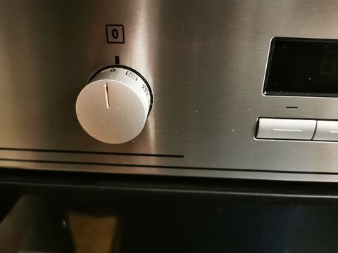

Az ütemmódváltó kapcsoló be volt nyomva és 0 álláson volt.
Láttatok már ilyet? Mi okozhatja? Javítható?
Érdemes szétszedni és belenézni a vezérlésébe, van-e valamilyen látható hiba? -
