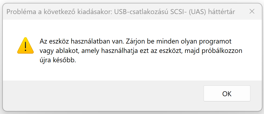

Rendeltem egy A-data c008 16gigás pendrive-ot. A következő a gondom vele, hogy amikor betettem látott az intézőbe egy G és H meghajtót amit nem is értettem. Megformáztam és utánna is G meg H meghajtót látott. Most megcsináltam cmd-be diskpart parancsal ott látja de viszont nem tudja beolvasni mert ott is leformáztam a clean parancsal. Valaki tudna segíteni?
mexel
Köszönöm szépen ezt a választ, ez igazi segítség volt.
Úgy néz ki innen kiindulva és kis keresgetés után újra üzemel a 256 gb-os pendrive.
Egyelőre még csak most másolok rá, de le fogok futtatni valami tesztet is ami ellenőrzi a valós méretet stb ( még nem tudom mivel)
Remélem nem kiabálom el és valóban jó lesz. -
mexel
Köszönöm szépen.
Sajna minden gépen ez látszik. Sajnálom, ez az egy ekkora pendrive-om volt. Nem kísérletezek vele, gari nuku, kínai Eaget gyártmány -

Pioneer
Az miért van, hogy néha a külső USB-s HDD/SSD-t nem engedi a Windows leválasztani, mert szerinte "használatban van". Annak ellenére, hogy semmilyen program nem használja, mappa, fájl ninncs megnyitva a külső meghajtón.
frissen újratelepített Windows, legfrisebb bios, driverek, Windows update napra kész. Külső háttértárolónak nincs külón tápja. USB3.0/2.0-án is ezt produkálja, teljesen üres meghajtóval is, asztali PC-n és laptopon is...
Szűz vindows-on is szokta csinálni, amin csak a defender van. De már kiakaszt, hogy néha csinálja, néha meg nem. De nem tudok rájönni, hogy mi befolyásolja. Másik gépen is előfordul, másik külső meghajtóval is.
King Unique
Ilyenkor ki lehetne próbálni a 43-as hibakódra vonatkozó megoldási javaslatot, a Windows újraindítását és a pendrive újracsatlakoztatását, stb.
Ha több PC-n és operációs rendszerrel történő többszöri próbálkozásra sem a Windows eszközkezelőben, sem a lemezkezelőben nem jelenik meg normálisan a pendrive, utóbbinál üres lemezként jelenik meg és 0 bájt a kapacitása, akkor az kb. kuka."Vannak rajta fontos munkahelyi dolgok, amiket jó lenne lementeni."
Akkor ez esetben az inkább a nemrég máshol már említett adatmentés - HDD - SSD - Flash topik témája, ott javasolt az ügyben érdeklődni. Meg ugye azért is, mert ha otthon egy laikus felhasználó nem is feltétlen, ellenben egy adatmentő cég és adatmentő szakember lehet tudna egy ilyen pendrive-val mit kezdeni, meg ha anyagilag megérne annyit a rajta lévő adatok lementése.
