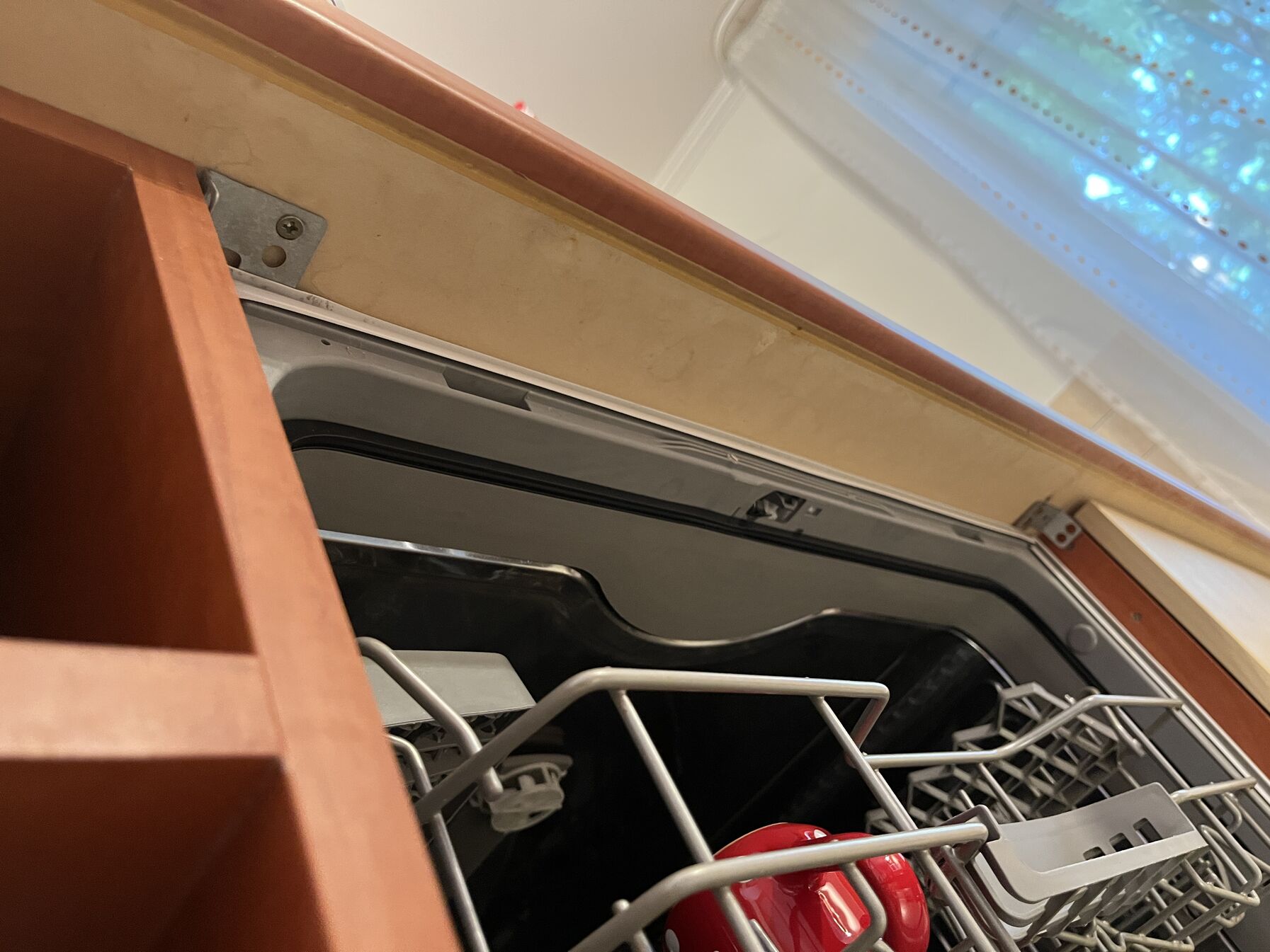

Üdv ! Elnézést lehet nem ide tartozik, de valakinek hátha van bevált ,saját tapasztalata elektromos akkumulátoros újratölthető (nem elemes) talpreszelőt, bőrkeményedés eltávolítót, szeretnék vásárolni, elég sokféle van, de vélemény igen kevés, és ugye mivel higiéniás termék, ennél az elállás sajnos nem opció, ha nem válik be. Ár 10-20 k között lenne rá szánva. Köszönöm előre is aki konkrét javalattal, linkkel tud segíteni.
Laslow
Nekünk a konyhapult alatt van a mosogatógép, és mosogatás után ahogy kinyitjuk mindig rendesen kicsap belőle a közel forró pára, aminek egy része nyilván kicsapódik a fölé kicsit belógó (fa alapú, azaz nem kő/márvány/stb) konyhapult alsó felére. A konyhapult aljára nincs ragasztva semmi, ami védené a kicsapó párától. 7 éve minden nap így használjuk, soha nem takarítottuk, és semmi baja:
