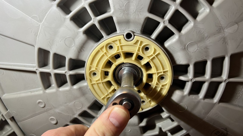

Vasárnapi mosógép szerelésben vagyok benne.
Felültöltős az alany.
Az egyik oldalon, kotyog a csapágy, gondoltam szétszedem.
A képen lévő csavar minden irányba elforog. Lehet, hogy a dobtól elvélt a tengely?
