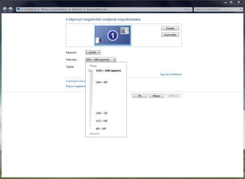

Jobb klikk jobb sarokban lent a fehér kis hangszóróra és KATT a Lejátszóeszközökre
Itt pedig A megfelelő eszközt válaszd alapértelmezettre , azaz az legyen : Beállítás alapértelmezett eszközként és máris HDMI -n megy a hang
Hacsak nem egy őskori HDMI kábeled van , ami nem viszi még a hangot , csak képet . Amúgy milyen VGA karid van a gépben ?

Nos , neked a kiterjesztés -t kell használnod ebben az esetben jónak kell lennie ! maximim TV-n kell egyszer egy helyes beállítást eszközölnöd ! Képernyőhöz igazítás , automata széles , 16:9 , széles nagyítás , stb ... TV-d melyikkel állítja be helyesen - ezt neked kell belőnöd .
De ne a TV legyen az elsődleges kijelző !!! hanem a monitorod !

nemáfelbontása 1980 -as felbontás !!! ilyen nincs
Valami nem tiszta ott ! 1920 x 1080 ez van .
Win + P gombbal mit tudsz választani ???

Nem probléma , ha nem a klónozást választod... klónozással a Full HD TV-n a monitor felbontása fog kimenni , azaz 1680x1050 , ami nem épp jó a 1080p TV-nek ... ezért sem passzentos a megjelenítés. Nem tudja azt a felbontást , nem támogatott .

ne a klónozást válaszd és plusz :
1-2 játéknál hiába adom meg a 1980as felbontást,
Méretezd a kiterjesztett monitort ! Főképernyőn .
1920 x 1080 méretet adj neki .
Huzd át csak a lejátszó proggit ééés majd ott indítsd el ! Ha megjegyezte ezután normális esetben mindig úgy illene elindulnia ... -

Monitorodon van még másik bemenet is ? Mondjuk DVI vagy D-SUB ???
Mert esetleg nem vált át automatikusan HDMI módba, hanem ezt manuálisan kell átkapcsolnod , vagy beállításban tedd át Auto érzékelésre.
Gyakorlatilag a kártyán az elsődleges kimenet a HDMI , ott nem lehet normál esetben gond , hacsak nincs valami beállítás mentve...WinGOMB + P is csodákra képes
