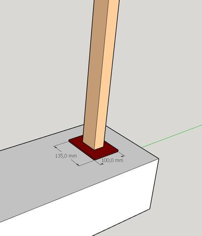

Igyekeztem derékszögbe vágni, de a beton sem 100% vízszintes, így a rácsavarozott lemez sem.
A lemez 6mm vastag, a zártszelvény 2mm. Bevont elektródával fogok hegeszteni. 2-es vagy 2,5-ös elektródát használjak? Gondolom a vastagabb anyag felől menjek a vékonyabb felé?
Köszönöm
kunberci
Megpöttyinted a zártszelvény egyik sarkát. (Ha nem derékszögbe vágtad pontosan, akkor azt a sarkot, amelyik a derékszöghöz képest a leghosszabb.) Utána átlósan, és közbe mindig ellenőrzöd a derékszöget, ha nem jó akkor elvágod a pöttyintést egy vékony vágókoronggal, és újra csinálod, ha jó akkor mész tovább. Amikor mind a 4 sarka megvan heftelve, és derékszögben áll a zártszelvény, akkor készre hegeszted minden oldalát.

Egy beton alapra 6mm vastag, 100x135mm-e lemez van rácsavarozva. Erre kellene ráhegeszteni 60x40x2-es (130cm magas) zártszelvény oszlopot. Hogyan oldanátok meg, hogy az függőleges legyen?
Az ok, hogy először csak 1-2 helyen kellene megpöttyinteni, de ha ekkor nem áll függőlegesen, hogyan fogom korrigálni?
Ha először hegesztem rá, és utána csavarozom le, akkor az tuti, hogy nem lesz függő...
Köszi, ha van tippetek.
