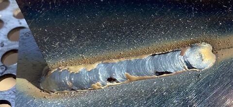

A porbelessel szerintem lehet lemezt is mókolni, de soha nem próbáltam. Nekem 0,9es van, telwin. Elég drága, először ilyet vettem vagy kaptam a géphez már nem tudom. De jók voltak a tapasztalatok, és mikor elfogyott az első pici tekercs láttam az obiban és vettem. 1kg vagy csak 0.8kg volt vagy 9 ezer 2 éve.
Na. Szerintem porbeles, én amit elektródával nem tudok hegeszteni az ez a 90 fokos szögben találkozó vasak. Mi ez PB pozíció vagy mi? Lehet rosszul tudom. De ezt útálom. Ott marad a salak. Két oldalt a két anyagon lesz egy egy varat amiknek semmi köze egymáshoz, hegesztés után leesik onnan amit oda akartam barmolni :-))))Vagy veszel valami cukiforce-ot és bundással addig bütykölsz ezen míg végül már nem szakad bele a kocsi és akkor megállapíthatjuk, hogy megtanultad a csínját :-))))
De amúgy ez a salak kopogtatás is egy idegölő munka. Engem ezzel a bundásos MMA dologgal a világból ki lehetne kergetni :-)

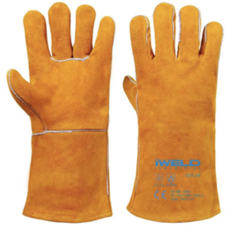

Pár percet keresgéltem a neten a “hogyan törjük be az új bőr hegesztőkesztyűt” témában.
Kenegetni ezzel-azzal - nem lájkoltam.
Használni, aztán majd bepuhul - na, ja.
Tévézés közben masszírozni napokon át - hm.
Kalapáccsal ütögetni - ööö…
Bedobni a szárítógépbe “csak forgatós” programra néhány cipővel együtt - na, ezt lehet, hogy kipróbálom.
Az én új szettem is elég merev még, többek között azért kaptam le a fogantyú zizzentésnél, hogy tudjak precízkedni. -

Nekem is ilyenem van
Nahát, én meg azért nem használom, mert baromi merev, semmit nem tudok benne csinálni (na meg azért, mert a balkezes valahova eltűnt). Jó, hogy mondjátok, ha bejáródik, akkor elkezdem használni, mert a sima bőrkesztyű nem jó, átég, meg rövid is, párszor ledobtam magamról, mert belepottyant az anyag

Ilyet használok, egyetlen “baj” vele, hogy a jó szigetelés miatt késleltetve jön át rajta a meleg. Nem egyszer szitkozódva kaptam le a kezemről. A második szettet koptatom, az elsőt érintőre vette párszor a drótkorong, de a varrása így is sokat kibírt, ott jött szét. Nem is drága. Eleinte merev, de hamar betörik, és puha lesz.
Múltkor először próbáltam összecsipkedni valamit kesztyű nélkül. 30+ fok, izzadtam, mint a ló, egyik kézzel a testcsipeszes asztalon támaszkodtam, a másikkal meg a munkadarabhoz értem, aztán ívgyújtáskor ügyesen meg is rázattam magam. Ugrottam, mint a béka, attól meg egy hétig a lábam is görcsölt. Gyorsan rájöttem, hogy a kesztyűnek elektromos szigetelő funkciója is van.

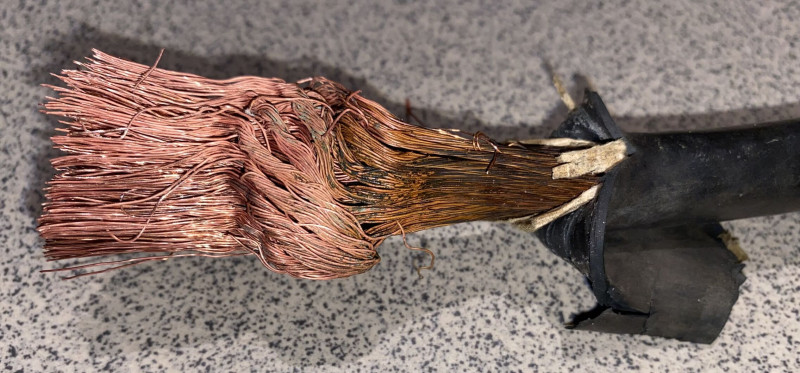

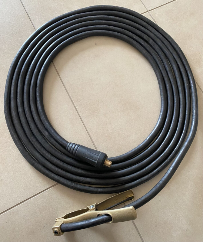

Az ipari géphez nehéz réz munka kábeleket adtak a test kábel is ez és az elektróda fogó kábel is réz és a fogó is elég jól néz ki de holnap komolyabban meg vizsgálom a fogó érintkezőjét !
Szép darab régi réz kábel , most is lehet kapni de arany árban mérik
meg kell nézzem, valahol van nekem is a régi trafós gépemtől !
Én most vettem egy ilyen
60 Amperes szorítós test csipeszt , majd rá teszem a kis Esab gépem kábelére , mert annak úgyis el van már jól használodva a csipesze , annak is réz a kábelje !! -

Nem tudom, az ipari géphez mit kaptál, de az alsó-közép kategóriában valószínűleg 99+ %-ban rézbevonatos alu munkakábeleket adnak. Nincs azzal baj, ha jól van méretezve, meg tisztességesen rögzítve a végein minden. Azt mondom, még előnye is van, mert könnyű. A nagyobb gépemhez szereztem “ezeréves” 70 mm2 kábelt, meg öntvény csipeszt. Nehéz, mint a sár. Majdnem 8 méter és közel 5 kg. Ráadásul merev is, ez mondjuk a kora miatt is lehet. Gyanús, kemény görcsök voltak rajta, egy kis darabot levágtam a végéből, és a külső szálak össze voltak állva benne a görcsöknél. Ki is próbáltam, a kemény görcs úgy alakul ki, hogy az összegabalyodott kábel meg van rángatva, azaz túl kis ívben megcsavarva. Fél óra volt, mire gumikalapáccsal kikalapáltam belőle az összes dudort. Összetekerni se lehet bárhogy. Kis munkadarabra nem csípem rá, mert lerántja az asztalról. 🤣
Mivel ez az öreg kábel az idők folyamán valószínűleg magába szívott némi nedvességet, aminek köszönhetően oxidálódott a külső rétege, ecetes-sós forró vízben megfürdettem a 2 végét, mielőtt bekötöttem a dugóba meg a csipeszbe. A képen a teszt fürdő eredménye látszik a levágott darabon.

Erre írok egy ide tartozó témát és egy nem ide tartozót , most ahogy meghoztam az ipari felhasználásra gyártott Iweld gépet nekem mániám át nézni a csavarokat a test csipeszen a vezeték csak oda volt gyengén közelítve
vagy 5-6 fogásbol húztam meg erre át néztem a gépen is de ott minden meg volt húzva rendesen , szerintem a test csipesz úgy jön kinából , ok csak csomagolják a géphez , de azért szégyen , mert ha ezt más veszi meg aki elkezd hegeszteni vakarhatta volna a fejét , hogy miért nem megy jól !!
Vagy három éve vettem egy bika kábelt ( áram átadó ) na tavaly nem indult a traktor mondom adok neki áramot a másikról , oda csipeszelem de semmi nézem a csipesz forró meg mozgatom de csak semmi már ketten tartották a négy csipeszt én indítóztam de csak semmi
Komolyabban meg vizsgáltam a kábelt , réz színűre festett alumínium kábel, az érintkező az is rezesitett vas , meg reszeltem egy kicsit és rögtön fém színű lett
és olyan sehogy sem volt rá préselve a vezetékre , hogy szinte mozgott benne , na rá vertem én az érintkezőt kalapácssal a rezesített alumínium vezetékre és nagy nehezen be indítottuk és azóta is ott csüng a szögön , és vettem egy rendeset !
Rengeteg szemét semmire való szart el adnak az embereknek ! -

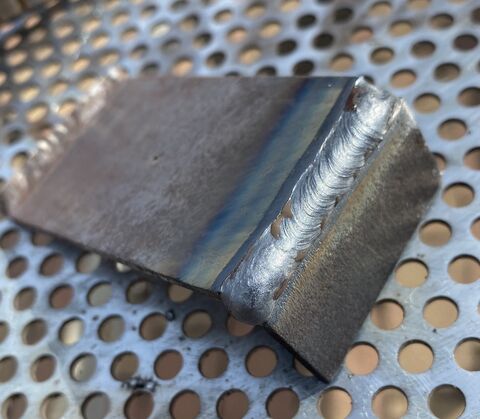

Köszi szépen !! Az nállam az Arc Trait lenne a fojtás
azt rá toltam max ra és olyan lett a varrat mintha habos lett volna olyan érdekes hullámos de visszább vettem és ott már jó volt ! A másik két potival játszottam egy kicsit az 1,2 huzallal de jól megy vastagabb anyagon is a két csapágyon
meg a lemezt is ahogy oda hegesztettem jól ment !
Lessz komolyabb próba de most a mezőgazdaság az első repce vetés alá készítem a talajt , közbe a szilva, ringlo is érik azt is szedni kell a kertet kaszáltam le ma ez a szörnyű meleg is rá tesz egy lapáttal
A hét elején csinálok egy pár próbát és le fotózom !! -
makos0078
Használd egészséggel.
A fojtást próbáltad már állítgatni? https://youtu.be/mUw9tqLHecs -

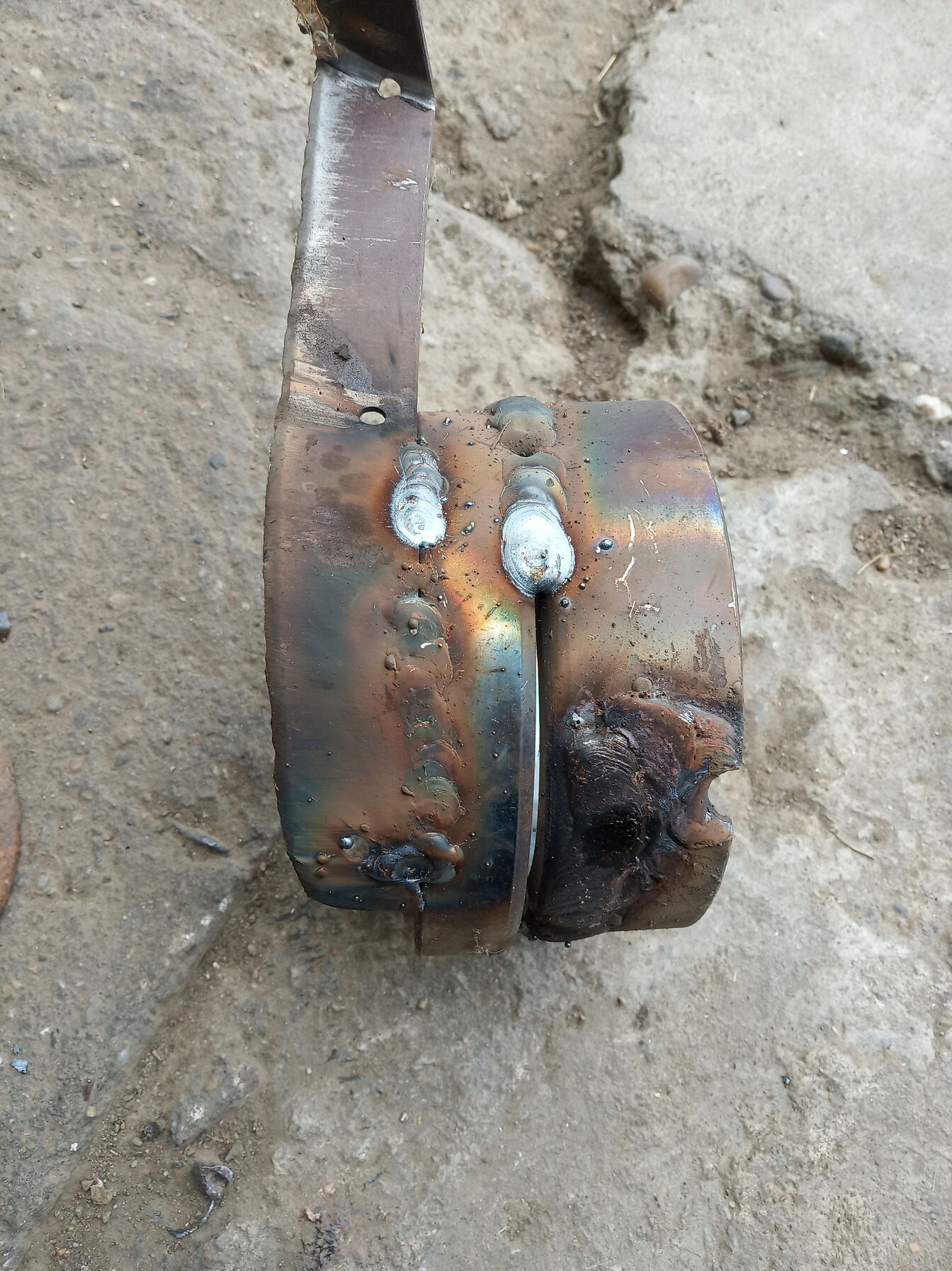

Hú de el vagyok havazva , de meghoztam a gépet össze raktam elősször a pálcás részét próbáltam ki 2,5 és 3,25 ős pálcával bazikussal, nagyon szépen megy , nem szakad meg jó!!
A Co részét nem volt másik huzalom felbontva csak az 1,2 es de szépen megy össze hegesztettem elősször két csapágyat , utánna húztam rá pár kordont és végül egy nem fémtiszta 1 mm lemez darabot rá hegesztettem a csapágyra , szerintem nem akarom el kiabálni nagyon jól megy a másik soha nem ment ilyen jól itt a két gép
[kép] itt meg a vizsga munka [kép] de lessz hegeszteni valóm és akkor jövök még

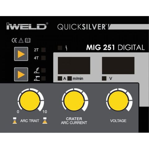

Ehh, a szokásos szűkszavú kezelési, még egy ilyen drága géphez is.
Egy beállítási táblázatot legalább beleerőltettek, persze a gáz már nincs odaírva. A feszültségek alapján tiszta CO2-re tippelek.Az ARC TRAIT feliratot nem nagyon értem, INDUCTANCE néven szokott futni. Lágyabb/keményebb ívet tudsz vele állítani, a beolvadást nem nagyon befolyásolja, de a varrat “folyósságát” igen.
VOLTAGE: ez lesz a fokozatkapcsolód helyett, immár finoman állítható.
ARC CURRENT: áramerősség állítónak csúfolják, de ez az előtolási sebesség.
Felette a CRATER felirat: ??? Ha ez a gombként is viselkedik, lehet hogy át lehet kapcsolni az Amper kijelzését huzalsebességre. Ampert úgyse lehet közvetlenül állítani fogyós technológiánál, valami becsült értéket mutat. Menet közben majd biztos mutatja a “valóságot”, de azt meg ki nézi.
Ha át lehet állítani huzalsebességre, akkor rajtad áll, hogy mit jegyzel meg könnyebben.
Gondolom, nincs kráter feltöltés funkció ezen a gépen, még arra gondoltam volna. -

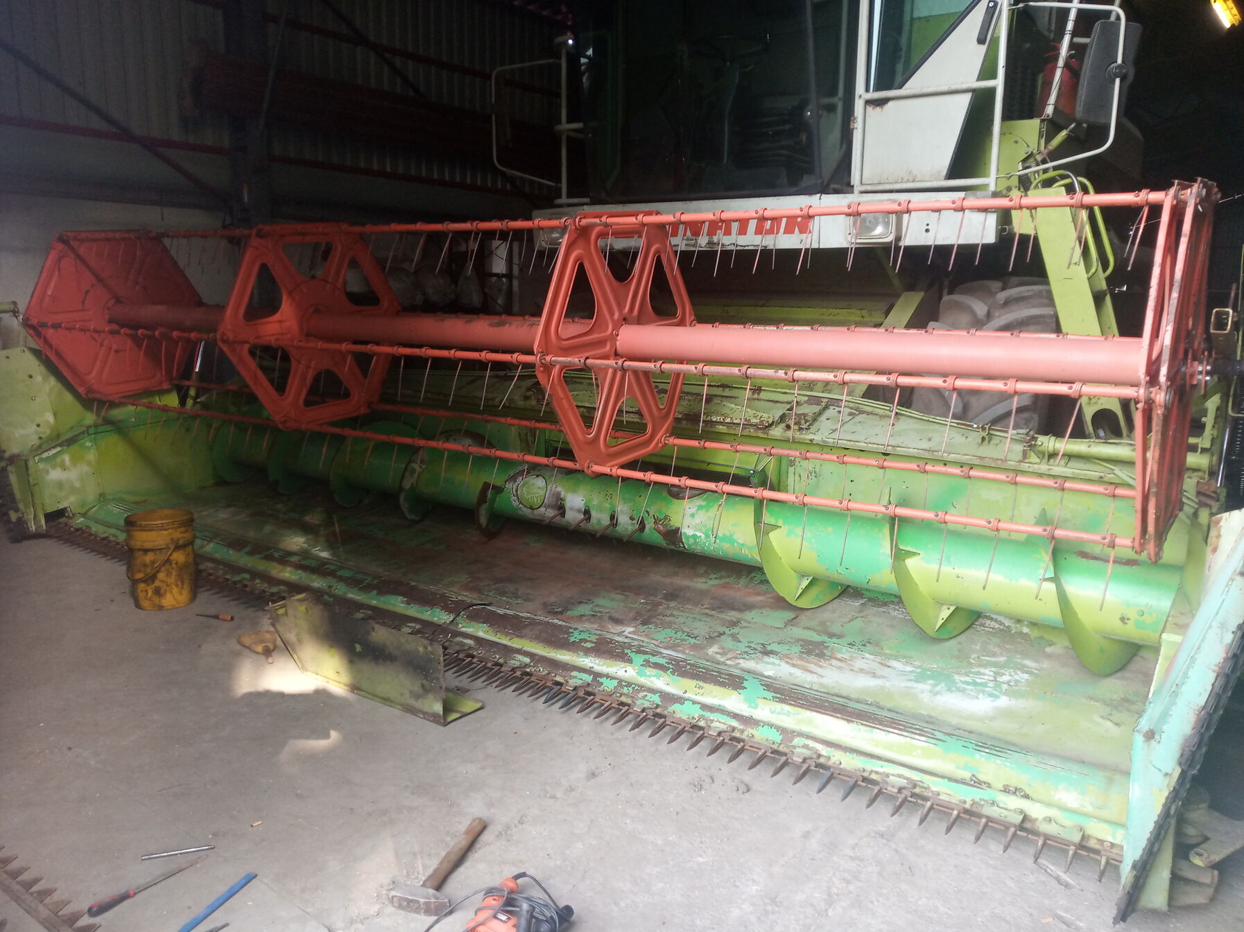

A minap le fujtuk a búza asztalt mert kombájnt asztalt nem mosunk mert rohad azt csakis levegővel fujuk le !
A repce asztalt is le fujtuk de ő úgy is marad , mert írtam is nagy projekt lessz komplett új feneket kap , jó használtan vettük pár éve azóta csak kisseb nagyobb foltokat kapott de most felújítás lessz !
De viszont a búza asztal nallunk minden évben így [kép] [kép] van le téve !! -

Mutatok én neked Botrányosat [kép] ez egy repce vágó asztal amit jövőre át kell fenekelni az egészet ( nagy meló lessz ) az a félgömb amire rá hegesztettem az javító ív hogy a kis repce mag ne guruljon vissza , minden második kasza ujnál csavarozva van és hátul végig 6 csavarokkal !
Azt meg akartam venni 5 méter hosszú semmi extra egy 1,5 mm lemezből van hajlítva , nem volt csak eredeti Claas , már akkor tudtam , hogy nem lessz olcsó
de mikor telefonon kimondta a kereskedő az árát megingott a talaj alattam
Kereken 400000 Ft mondtam is , ez vicc az asztalt vettem anno 1 milió Ft ért !!

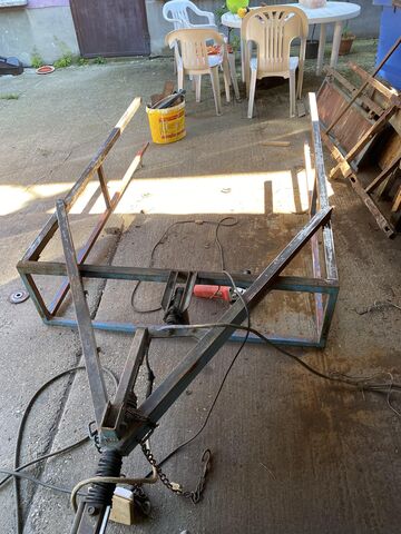

Így látszik jobban az egész asztal itt még nincs rajta a javitás [kép] -

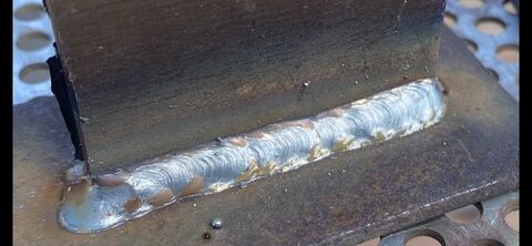

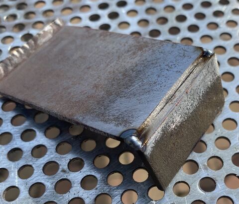

Hyundai MIG-161 vs Iweld Gorilla 205.
Minden ugyanaz, kivéve a gép.
3 mm anyag, Inefil 0,8 SG2 + CO2, belső sarok, folyamatosan toltam.
A majmos varratnál “szexuáltam” lecsiszolni fémtisztára, ahogy látszik is.
Nagyobb a fojtó a Gorillában? Más a jelalak? Miniatűr cunder szinte semmi. Azért a kis gép se szégyenkezhet!
makos0078
Hát, gyakorolni kell, ha szépeket akarsz, ez van.
Vannak olyan napok is, amikor egyszerűen nem sikerül, mert nem vagy olyan hangulatban.
Akkor ez valószínűleg csak kezdők hibája lesz (bocsi), én is csináltam az elején. Ha vége a varratnak, csak engedd el a ravaszt, és hagyd ott a pisztolyt még egy mp-re.
Ha már szóba került, én Bobtól tanultam a varrat végét: kicsit megállni, majd enyhén vissza. Szépen fel lehet tölteni a krátert. Pl. 2:35-től: https://youtu.be/mUw9tqLHecs -
