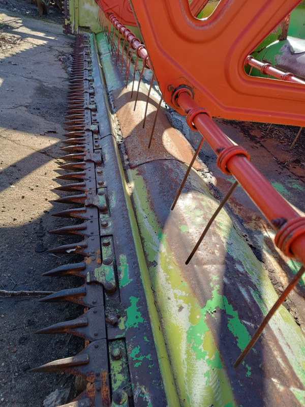

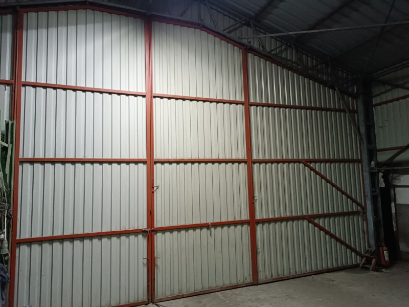

Gyöször #2668 üzenetére
Nekem nincs ilyen mágnesem , nem láttam értelmét
itt ez a csarnokunk háromnegyed eleje
most az előbb lőttem a képet , ez mind kinyílik két rekesz egymásra csukódva jobbra , az lessz 5 méter és ugyan úgy balra , de balra csak egy rekeszt nyitunk és ki fér a kombájn a 6 méteres asztallal , hétfőn innen adunk el búzát , nyitva lessz , majd jövök egy képet !!
Ezt én csináltam és nincs meghúzódva , el kajszulva semmit , oda kell figyelni , rá mérni össze pötyözni , és ha jól össze van fogva , akkor mehet neki -

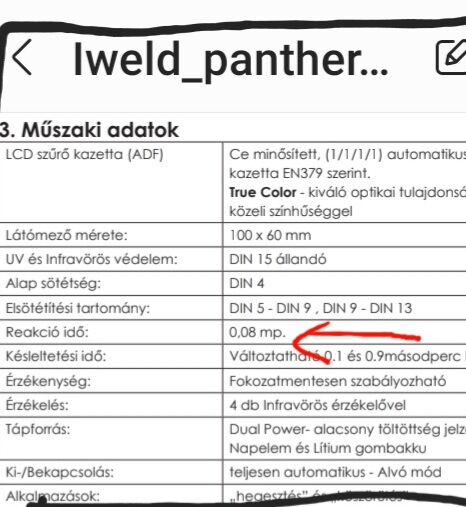

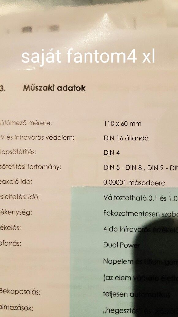

Közben megtaláltam a panther fejpajzs használatiját, benne az adatlappal
[kép]
Megkapta a szemem, hogy az enyémben több nulla volt emlékeim szerint a tizedes mögött végén egy 1essel. És úgy vártam volna ez még jobb..Előkaptam a sajátom könyvét, ezt onnan fotóztam:
[kép]Vajon ez a fantom manual úgy készült, hogy leültek a gép elé, és beütötték, hogy 0,1s. Arra ment a főnök, meglátta. Lebaszta azonnal őket, hogy micsoda? Írjatok még be nullákat. Beírta az írni tudó, hogy 0,001. Megkérdezte így jó lesz? Főnök: ezek neked nullák?? Majd én! 0,000000000001s na ígymár mehet nyomtatásba!

H-Zol

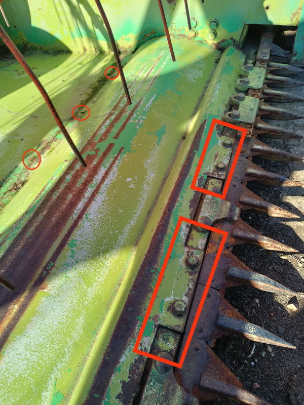

Itt a fotó , ez az asztal , a kasza mögött ,az a fél gömböjűre hajlított tábla , 5 méter hosszú ,és 1mm vastag !
pirossal jelöltem , hogy van felfogatva , belül kis 6mm csavarokkal , kívül meg a kasza új csavarjaival ilyen fülekkel !
Ez azért van , hogy repce , szója ne tudjon ki gurulni , ez egy egyszerű semmi 1 mm tábla egy kicsit meghajlitgatva , szerintetek mi ennek az ára , eredeti Claas , mert után gyártott nincs -

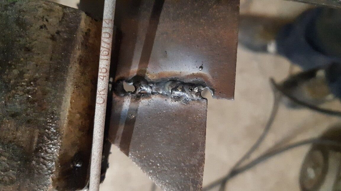

Így első próbának nem rossz , sőt nagyon is jó
, jól megy a kis gép 👍 2,5 elektrodával hegesztettél
A bal oldali szépen el van terűlve, bele olvadva ,ott gondolom nagyobb volt az amper !!
Próbálj meg majd valamiket össze hegeszteni !! -

Meg volt az első próba hegesztésem. Egy régi rozsdás, nem tudom honnan előkerült vasdarabon gyakoroltam, szinte nulla tapasztalattal. Nem tudom, hogy sikerült így elsőre. Hozzáértők véleményezhetik nyugodtan, jó tanácsokat szívesen fogadok. A két pirossal megjelölt rész az én munkám. A gép Mateweld Buffalo Power Super mini 120-as. -

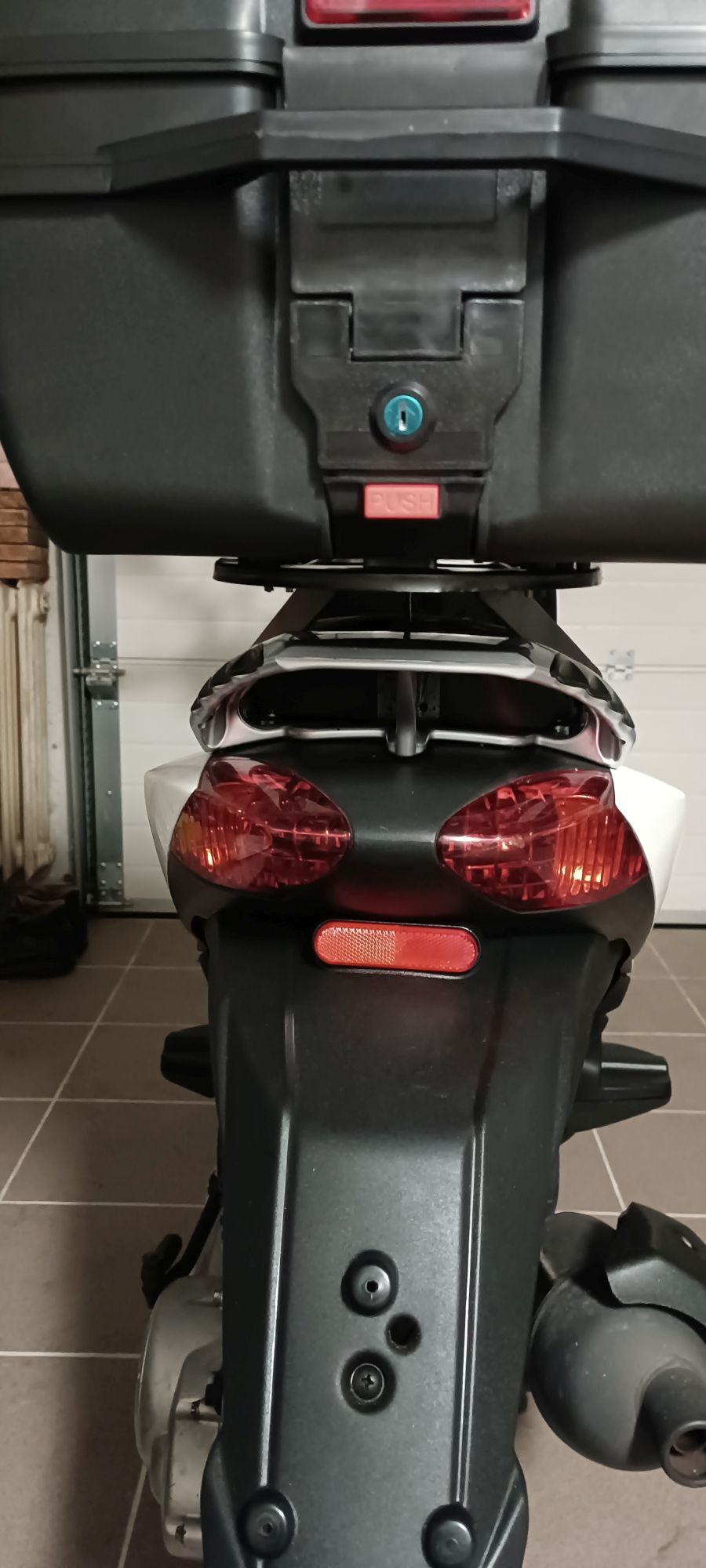

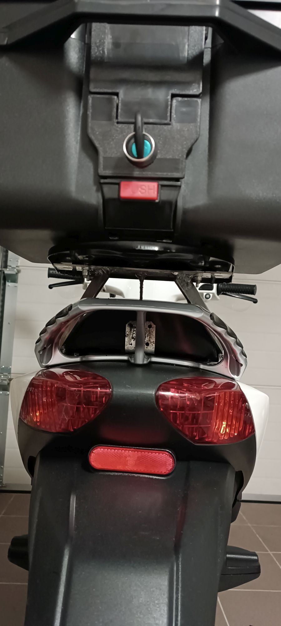

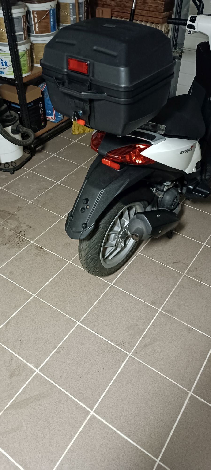

Garisnak garis, csak neten rendeltem kuponos akcióban és emiatt messze van a bolt, aztán a postaköltség miatt nem biztos, hogy megéri. Fel kell hívjam az üzletet, hogy tudnak e küldeni újat ebből a szelepből, vagy az egész gépet vissza kell emiatt juttatni. Ha az utóbbi, akkor inkább lenyelem és lesz bele Ali-s. Ott kezdődik, hogy az 5kg-os huzalt sem szeretném kiszedni belőle, nem hiányzik, hogy szétugorjon nekem stb

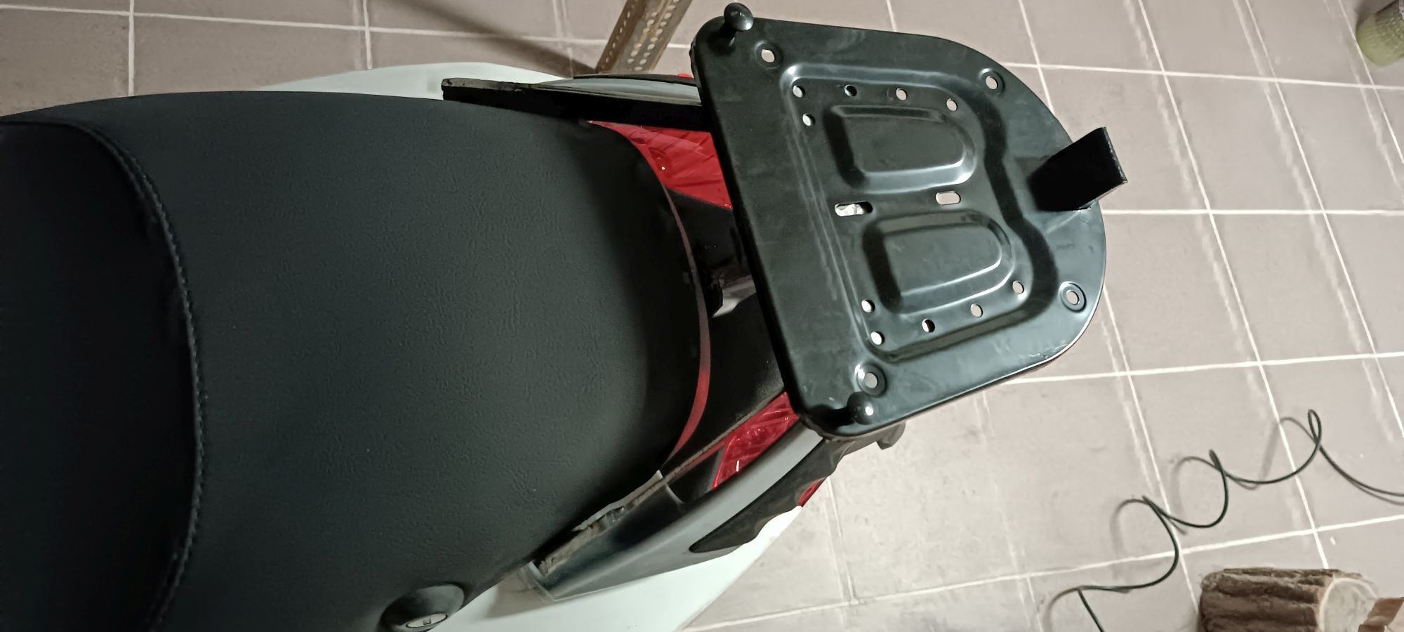

Összedobtam a dobozzal, hogy a festés előtt lássam, minden klappol e így és azt kell mondjam még ha alánézek sincs semmi olyasmi, ami ne tűnne el, miután lefújtam mattfeketére a konzolt.
Szépen összeolvad majd az üléssel. Szóval ez a vacakoló pisztoly szelep most nem tudja elvenni a jókedvem.
A súlyra persze majd figyelnem kell, hogy ne legyen túl nehéz a doboz, mert így jó erős lett ez a konzol. Aztán nehogy legyőzze nekem a motor vázát az erőkar hatás…
Ritka nagy marhaság, hogy ilyen hosszúra veszik az ülés felnyíló részét, hogy kénytelen legyél ennyire hátra tenni a dobozt. Lehetne az ülés 2 részes és nyílhatna csak az eleje.

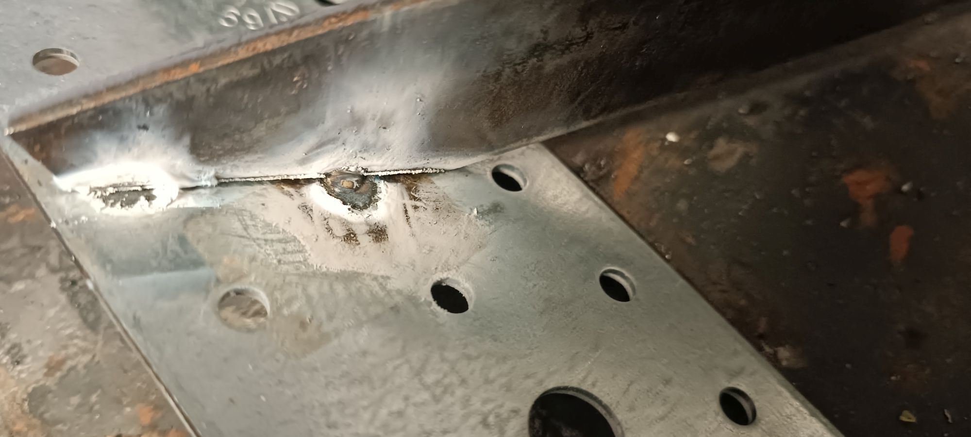

Az a fehér trutyi a zinkált lemez miatt van , azt elég szar hegeszteni , mert hegesztés közben gázok szabadulnak fel , de amúgy nincs vele gond , drótkefe le viszi és kész !
Egy kicsit le kellett volna köszörűlni ott ahol hegesztetted , de így is jó

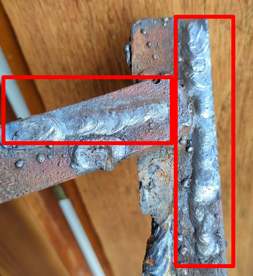

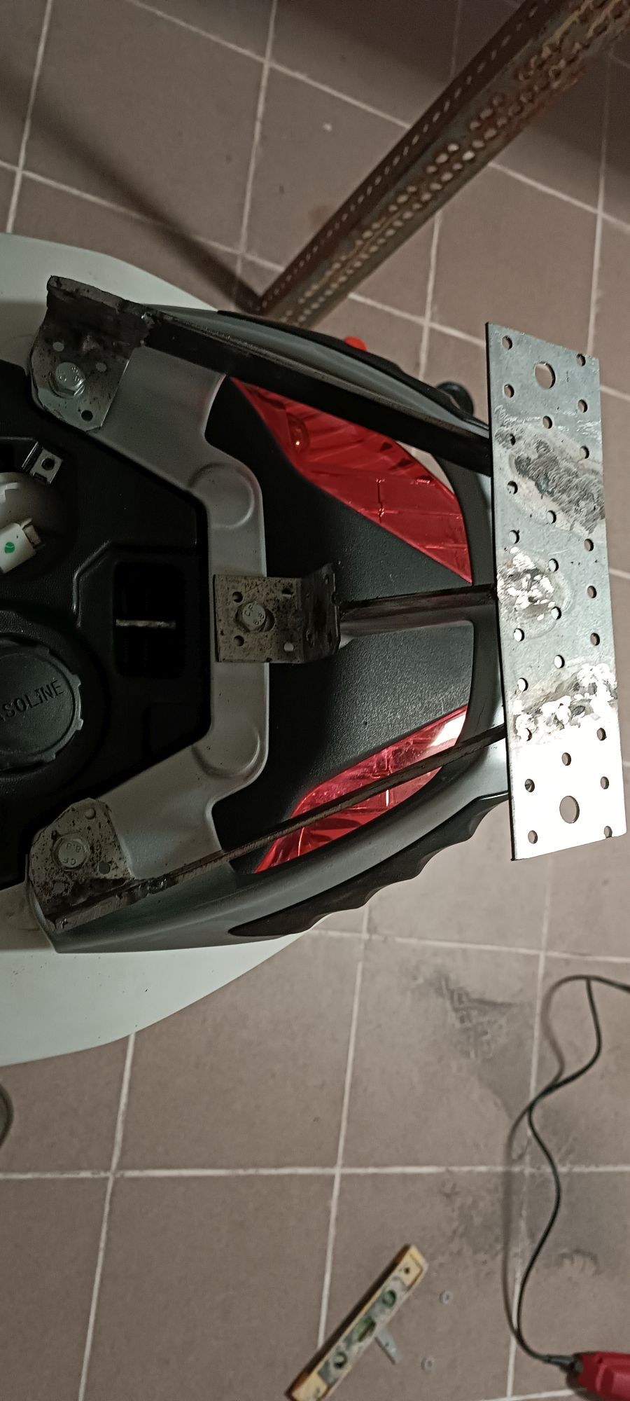

Ok, hogy tél van, de ebben a jó időben már csak hegesztek egy kicsit :) Gyors kifaragtam a doboz tartó konzolt a motorra, mert ideges lett a középső ujjam, amikor megláttam, hogy 50 rongy a gyári ára. Ráadásul a gyári úgy megy fel, hogy a kapaszkodót le is kell szerelni hozzá, ami meg optikailag nálam nem nyerő.
De, mint tudjátok én még nagyon kezdő vagyok. Azt se tudtam merre van a hegesztőgép eleje meg a hátulja, csak vettem egy PAN 160 SYN-t. Most is van két kérdésem.
Az egyik, hogy amikor a furaton keresztül meghefteltem ezt a perforált acélllemezt az ellenoldalon lett ilyen fehér trutyi, mint a borotvahab. Most letöröltem, mert nem tudtam mi ez. Kell ennek vesződni az eltávolításával vagy ez olyan, hogy majd elég aztán csókolom?
A másik, hogy máris ereszt a gyári pisztoly, ha nem nyomom a ravaszt, akkor is hallani, hogy jön a védőgáz, ha a fülemhez tartom. Ez a gyári gumi membrán vagy mi a tosz, legyen „szelep” ez ócska, hiszen alig használtam. Melyiket vegyem helyette?
Egyébként az elején még rá akartam hegeszteni a dobozhoz mellékelt trepni lemezt a laposvasakra, de aztán néztem a neten, hogy ahány doboz, annyi féle trepni. Inkább tettem rá egy perforált acéllemezt.
Azzal vázlat minőségében még randa volt, de aztán faragás közben rátettem csak úgy a trepnit is és azzal már kiadta, hogy ha lefújom feketére a végén mindenhol simán jó lesz.Az egész nincs még 3 rongy sem tokkal vonóval, nem hogy 50, szóval visszakeresi ez a gép majd magát.... Oké a flakonos festék is adott volt, mert a kipufogót fújkálom pár havonta, hogy lassabban rohadjon, de az erősített acél perforált „L” vasakért mindösszesen nem fizettem egy ezrest a csavarboltban.

Képről nem gondoltam volna , hogy ilyen vékony a lemez , ahhoz képest nagyon jó !!
Nekem 2,5 -ös a legvékonyabb elektródám , de 3,25 - ösel szeretek hegeszteni , ott már van anyag vastagság is

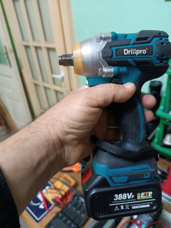

Ezt komolyan írtam , hogy itt nincs már semmilyen gyár , amit árulhatnak itt nállunk is a piacon , van sok Orosz árus , de átveszik a Románok tölük nagyban , és tovább árulják , de az orosz is árul sok kínai cuccot
de sok jó dolgot árulnak , meg sok sz@rt is !! Én a Yato vonalon indultam el ,akus sarokcsiszoló, orfűrész , szúró fűrész és egy aksim van hozájuk , kínai csavar lehajtó, de van egy komoly akus CP ütve csavarozóm is , az professzionális , és ezt a két kínai szerszámot , kis lánc fűrész és metsző ollót puszta kiváncsiságból vettem
és , hogy legyen elfoglaltságom és tapasztalat szerzés az aku felújításhoz! Ő a profi gép !
ő meg a kínai

Most rendeltem Kínából ilyen kis félkezes akus láncfűrészt , videók után egy csapágyat a fogaskeréknél ahová jön a lánc ki kell cserélni , az alul méretezett aksikba a cellákat cserélni ,és úgy lehet vele dolgozni !
Nem várok sokat tölle , csak kimondott metszésre , vastag ágak levágására használnám, például az öreg dió fákon több vastag elszáradt ág is van !!
Meg egy akus metsző ollót is be szereztemabba csak aksi cella csere kell , a 2-2,5 centi ágakat simán le vágja !
Remélem nem jön be , hogy olcsó húsnak híg a leve !! -
