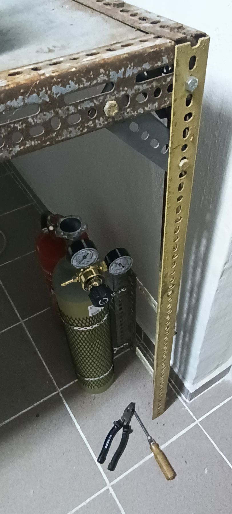

Tehát azt mondjátok annyi a lényeg, hogy a palack eldőlni ne tudjon igaz? Ez akkor így Hilti szalaggal már megteszi kategória, vagy ez így olyan, hogy az összes balesetvédelmis tüzet okádna egyből ahogy meglátná?
A salgó egyik fele két soros, szóval a fehér pántok állnak rendesen vízszintesen 3 csavarral. Azért tettem rá, hogy a reduktorba ne tudjak beleakadni véletlenül se, ha elmegyek az asztal mellett. Lehet ráteszem majd ennek a tetejére a vasajtót, ha lekorongoztam és arra nem is varrok lábat. Meglátom, egyszer az is meglesz. -

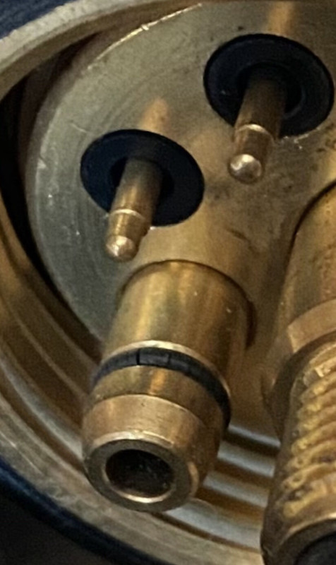

Ezek az O-gyűrűk már bizonyítottak. Legalább háromszorosára nyúlt az egyik, mire el tudtam szakítani.
Azért csak kívül kentem be, hogy ne akarjon kifordulni a nútjából, amikor tolom be meg húzom meg az euro csatit. Egy egyre szűkülő furatba megy be a tüske, ha jól néztem. Az O-gyűrű egyébként alig áll ki a síkból.
Képen az eredeti repedezett. -
setup
makos0078 #2285 üzenetére
O-gyűrűt meg szokták kenni normálisan felrakás előtt, hogy ne tapadjon le. Ha letapad a felületre megnyúlhat, megcsavarodhat ráhúzáskor is, meg oldáskor is ahogy tekered egymás felé a felületeket, de amikor ilyen hengeres gyűrű van valamiben nekem az többnyire alig meghúzva is tök jól szokott tömíteni. Nem kell izmozni. Csak rengeteg a vacak minőség ezekből a piacon, és a legapróbb repedéstől is azonnal szakad ebben a méretben, ha lósz@art kensz rá az sem használ, ha olyat fogsz ki. Volt olyan 100darabos csomag, hogy naponta cseréltem, aztán a harmadik után a maradék 97-et kivágtam a kukába és vettem másikat. Szemre tök ugyanaz, de vacak. Veszel másikat, máshonnan, az meg jó. Öreg karbiból bontott sem biztos, hogy igazán tartós lesz, mert a mai E10 benzinben van alkohol, ami a régi tömítéseket sajnos eszi, szóval attól függ meddig használták.

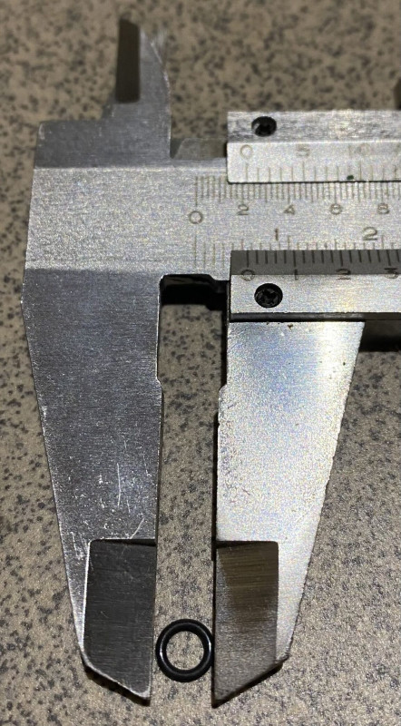

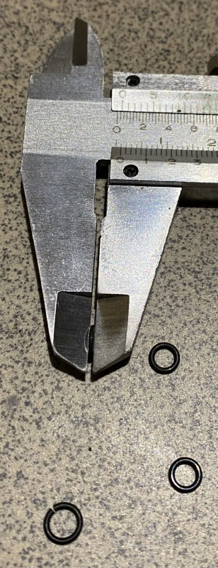

makos0078
Friss mérés a passzoló méretről.
Másik fórumon kapott tanácsra szilikonzsírral és fogpiszkálóval nagyon picit megkentem, de csak felrakás után a külső részét.
Ott van a kép alján az eredeti szakadt, annak a külső átmérője valószínűleg 6 mm volt 5,5 helyett, és ugyanúgy 1 mm vastag.
Mérésnél nem nyomtam össze az O-gyűrűt, a méretek úgy értendőek, hogy akkorára nyitva a tolómérőt pont átesnek még a pofák között.
Amit korábban vettem és nem lett jó: (mérve) 6,5 mm külső átmérő és 1,5 mm vastagság. Amikor betoltam és visszahúztam az euro csatit, akkor leszeletelt egy karikát a külső részéből. Ami jó lett, az egyszer visszahúzva se mutatott sérülést.
Egyébként amiket találtam, azok kisebb karbi alkatrészek voltak előző életükben. -

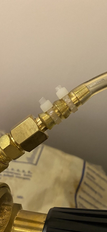

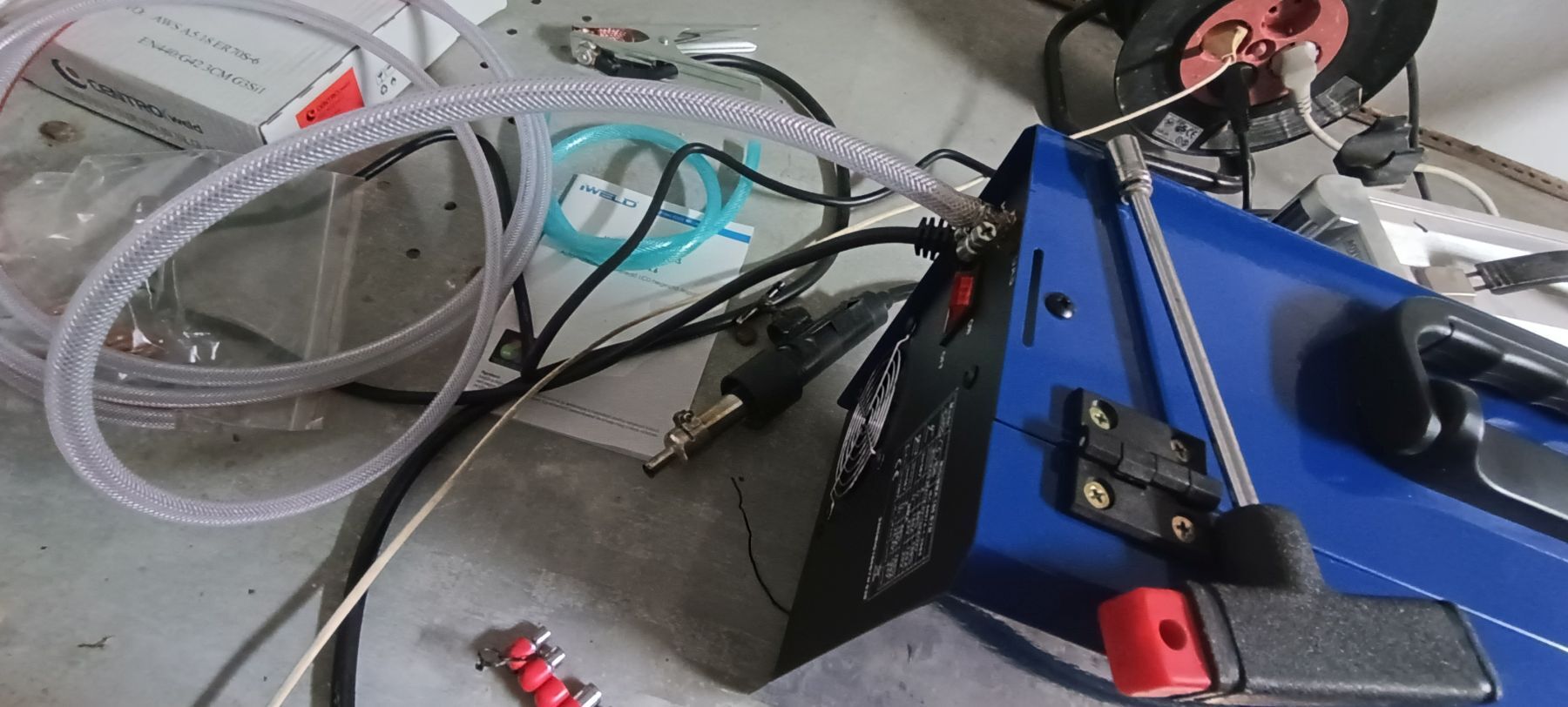

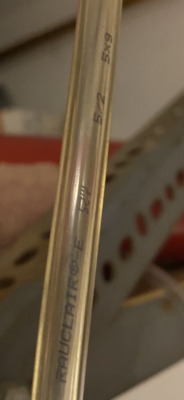

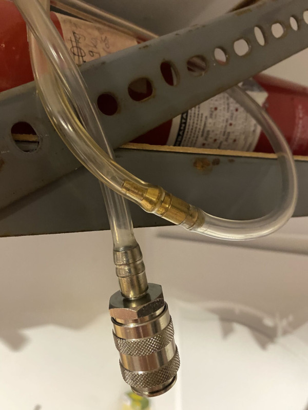

Amit a képeken látsz, abban nekem 30+ perc meló van.
Talált dolgokból legóztam össze, úgyhogy még toldás is van benne.
A cső az valami 20+ éves szilikon (?), ha jól értelmezem, akkor 2-es falvastagságú. Több (sok) nekifutással tudtam rászuszakolni az idomokra, egyébként forró folyóvíz alatt puhítottam.
Ami nincs a képeken: a gép gázcsonkjára illesztett csődarab a gyorscsati ellendarabjával. Azoknál sincs semmi bilincs vagy hasonló. A reduktornál is kb. dísznek raktam fel 2 db gyorskötözőt.
Kihűlés után én nem tudtam szétrángatni ezeket a kötéseket, csak a cső kezdett nyúlni. -
H-Zol
Ha olyan nehezen ment fel nem kell agyon húzni , mert rá hűlt és úgy faszán zár , én az új géppel 3 hete olyat kaptam , hogy lötyögött rajta de jól meg húztam és az sem enged a régi gépre meg vettem gumiból mert azzal nem kaptam az egész más az nem puhul , nem kemenyedik , de ezzel se lessz gond!!
Nekem rézből van a csonk , gondolom neked is azt azért meg lehet húzni !!
A vegyszerezőnél jártunk úgy az műanyag , hogy össze hajlott
De csak az újak a régi béke beli az nem abba még volt anyag ! -

Mivel a használtan vett gép munkakábelének pisztolyát úgyis atomjaira szedtem (tisztítás miatt), rögtön azt néztem, hogy beférne-e oda komoly házibarkács nélkül egy mikrokapcsoló. Nem tűnt annyira egyszerűnek, úgyhogy hagytam. Aztán, azt már el is adtam. Majd a mostani Binzellel lehet, hogy futok még egy kört. Az is volt már darabokban pisztolynyak csere miatt, csak akkor a kapcsolót annyira nem néztem. Nekem nagyon hiányzik a karcsú kis 14-es pisztoly meg főleg a “kattogós” ravasz. Pontozni álom volt vele a határozott tik-tak miatt, jól tudtam vele időzíteni. Na jó, az “újjal” még fél kg huzalt se pörköltem el, és egyáltalán nem mondanám használhatatlannak. Szokni kell.

Nállam talpon vannak a gépen a palackok , a régin lánc van de azzal izgett mozgott ahogy húztuk és jól oda drótoztam
és most fasza !!
Az új gépen ilyen allithatós lapos műanyag mint a spanifer és műanyag akasztóval , na ha az 50 kilós palack meg billen akkor jön amit " Gyöször " koléga írt , hogy nagy buli lessz , és azért a biztonság kedvéjért azt is oda kötöttem dróttal !! -
makos0078
Szállítani bármilyen poziban lehet a palackot, de használni csak állítva, mert egyébként folyékony CO2 jöhet belőle, az meg nem jó. A CO2 palackban mindig az aljában van a folyékony része, felül meg a gáz. Ha forgatod, érezni is lehet, hogy (lassan) áthelyeződik a súlypontja.
A nyomása állandó egészen addig, amíg szinte teljesen ki nem ürül. Ha fogy a gázból, akkor a folyékonyból párolog el újabb adag. Ha nyomon akarod követni a fogyását, akkor mérd le (most már reduktorral együtt). A palack üres tömege bele is van ütve (TARA). Töltetet mindig úgy ellenőrzünk, hogy annyi van benne, amit azon felül mutat a mérleg.

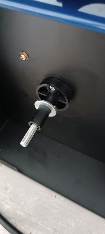

Mondjuk a fém alátét a műanyagot lassan, de koptatni fogja. Csak azért nem érdekel, mert ha kikopik a műanyag akkor azt majd észreveszem legalább, mert kevés lesz a fék és ahogy azt a fémalátét kikoptatja pont kimarja vele a helyét a másik fém alátétnek és majd teszek rá akkor majd még egyet és onnan majd fém a fémen örök élet lesz. Akárhogy is, de inkább ez a műanyag adapter kopjon az alátéttől, mint a gépház lemeze a műanyagtól. Ha meg nem úgy kopik, ahogy elképzelem ilyen műanyag vackot még 3D nyomtatóval is lehet nyomni másikat. Több is veszett Mohácsnál.

Feltettem rá egy ilyet és tökéletes. Nem sok felületen fékez, paráztam, hogy kevés lesz, de elég a fékerő és nem ér hozzá a lemezhez ez az átok műanyag. De gyerekek, én ezen most azért felcukkoltam magam. Egy 25Ft-os alátétről beszélünk és egy 90k-s gépről. És nem képesek mellécsomagolni, hogy figyelj már kedves jobbágy, csak ilyenünk volt, ezért tedd már rá ezt, ha 5kg tekercset használsz! Most ha felteszem enélkül lekoptatja a festéket, a műanyag a lemezről, utána nem használom pár hónapig és péppé rohad a lemez a kábeldob mögött, szépen takarásban? Kedves vagy B+ drága forgalmazó, tényleg. Még szerencse, hogy kaptam egy méretest a csavarboltban és még meg se szédültem -

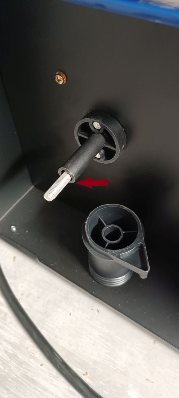

Belemértem tolómérővel és itt ahol gondoltam nem is fekszik fel, mert a műanyag henger mélyebb, mint amilyen hosszú a műanyag cső a menetes száron. Szóval ha alátétet teszek a műanyag cső tövére utána a rugót hiába szorítom majd az anyával az egész végén nem lesz felület ami attól jobban egymáshoz szorul majd.
Szóval most vagy ennyire bénán van fröccsöntve, vagy itt ez lenne a koncepció, hogy nyomja a lemezhez a rugó az egészet, ahogy van és az a fék. De hát így le fog jönni a festék, hát ez milyen igénytelen megoldás már -

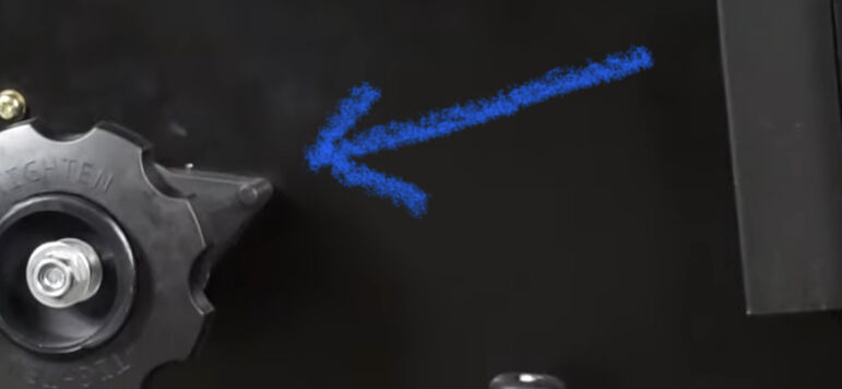

makos0078 #2260 üzenetére
Ez, amin a pöcörő van súrolja a lemezt, mert ez együtt forog a dobbal. Maga a huzaldob messze van a lemeztől, mert ez 1cm vastag; már úgy értem a pöcörője nélkül. A pöcörő az még pluszban kiáll az 1cm vastag részéből. Nem hiszem, hogy annyira bénán fel lehetne tenni a dobot, ahogy írod. Viszont a dob súlyával együtt, amikor fent van már rendesen fékez ez a műanyag vacak.
makos0078
Várjál csak, arra a pöcsre ráillesztetted a dob egyik furatát?
Ha nem, akkor felrakhattad olyan szerencsétlen pozícióban, hogy a pöcök elnyomta ferdére a dobot, mert mondjuk az egyik merevítőjénél nyomta.
Azt hittem, nincs is a gépedben ilyen dob tájoló bizé, mert kisebb gépekből néha kispórolják azt is.
Ha jól van fent a dob, ennek el kéne tartania a háztól.
Vagy pont ez sikálja a fém házat? -

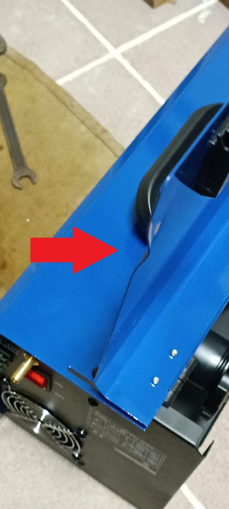

makos0078 #2258 üzenetére
Inkább az a ciki ha összefüggés van a koppanással, aminek a nyomát az ajtón kiegyengettem. Mert ahhoz a lemezhez már, amihez a huzaldob belül hozzáér a másik oldalon lehet rögzítve nyomtatott áramköri lap. Szívesen belenéznék, de sajnos a csavarok annyira meg vannak húzva (vagy belül van lakk rajta és az fogja) hogy látszana a csavarfejeken az, ahogy a csavarhúzóval legyőzöm. A gari matt nem merem. A fékrugót simán össze lehet nyomni kézzel, szóval az anya rákapatásával nem lesz gond szerintem alátéttel sem, de holnap kiderül. Délig nyitva van a csavarbolt, úgy is kell mennem más miatt is. Egy alátéten nem múlik. Aztán ha nagyon vastag az alátét, akkor van itthon öntapadó alu ragszalagom. Körzővel tudok rá 16mm lyukat vágni és szerintem már 4-6 réteg is kiadná, ami kell, csak nem akarom gányolni. Azért egy alátét kulturáltabb lenne oda.

Amivel én szívtam, hogy a 3. tömítés (kemény, fehér) lett jó a palack-reduktor közé. Hülyebiztosra akartam a dolgot, hogyha nyitva felejtem a palackot, akkor se szökjön el a gáz. A reduktort “felfújva” hagytam, de elzártam a palackot, aztán időnként ránéztem. Szépen sétált lefelé a nyomás, pl. 60->50 bar / 1 óra. Ment bele az új O-gyűrű, aztán azzal is. Fél órát szappanhaboztam a reduktort mindenhol (is), hogy akkor biztos az ereszt. Nein. A 3. tömítés végül jó lett, felrakás előtt elemlámpával meg ecsettel operálva mindent megtisztogattam, mert a leszedett 2. számúban mintha lett volna egy hajszál lenyomat. És sokkal jobban meg kellett tépni a hollandert, előtte nem mertem annyira. És még ráhúzni fél-egy nap után, mert az a szaros kemény tömítés tömörödik. Utána viszont jó lett, 3 nap alatt se engedett el nyomást, utána megkegyelmeztem a reduktornak, és leengedtem a gázt belőle. -

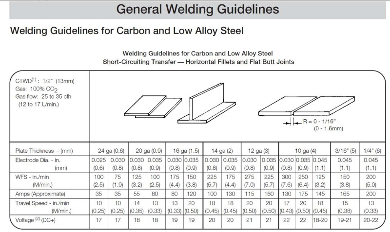

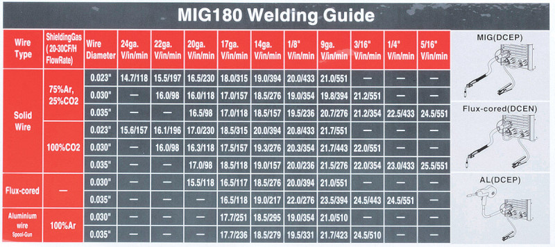

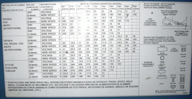

Csatolom azokat a jobb táblázatokat, amiket begyűjtöttem.
Látod, hogy itt is nagy eltérések vannak. A kis Hunyadin meg a Majmon is kb. 18,5 Volt kellett 2 mm anyaghoz és kb. 19,5 Volt 3 mm-hez. A Majom ugye digitális kijelzős, a másikon csak nyomtatott skála van a gomb körül, de eléggé egyeztek az értékek. De minden gép kicsit más!
Ha ezt a két anyagvastagságot vesszük, akkor próbáld addig tekerni a jobb gombodat, amíg ezeket a feszültséget mutatja. Az Amper kijelző szerintem valami 80 / 100 körül fog mutatni.
(A géped bemutató videójában kevertgázra van állítva a masina, ott látod is, hogy ekkora feszültségekhez jóval nagyobb (várható) áramot mutat. A magyarázat: corgonnal jóval alacsonyabb feszültség kell ugyanahhoz az anyagvastagsághoz/áramhoz) -

A palackhoz szerezz hosszú gázcsövet meg találj ki neki valami kis állványt, ami felborulás nélkül megtartja. Aztán “bárhová is” rakhatod.
