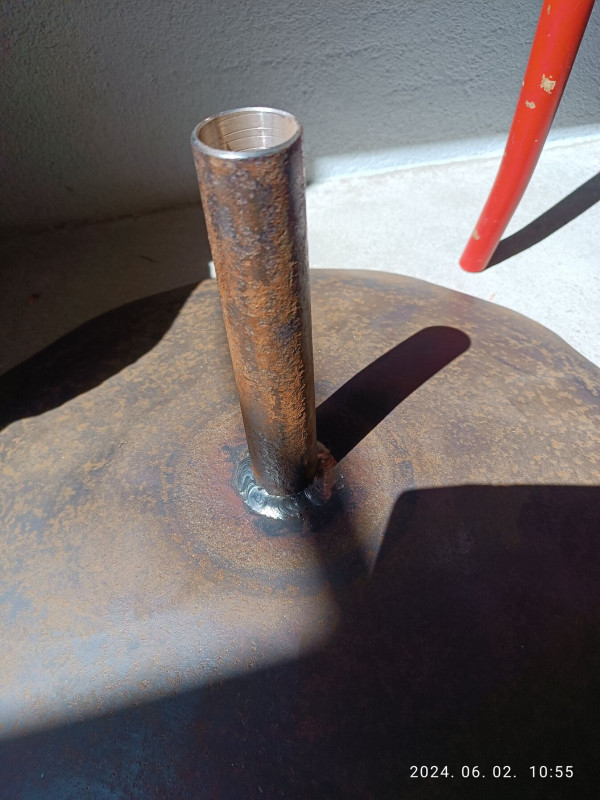

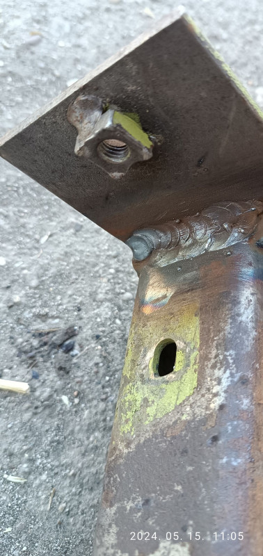

Az este csináltam , napernyő talpat , mert az a vizzel feltölthető talp az egy vicc
( igaz ez egy olcsóbb változat ) ez már a második
a célnak megfelel , az asszony szépen lefesti és mehet bele az ernyő!! -

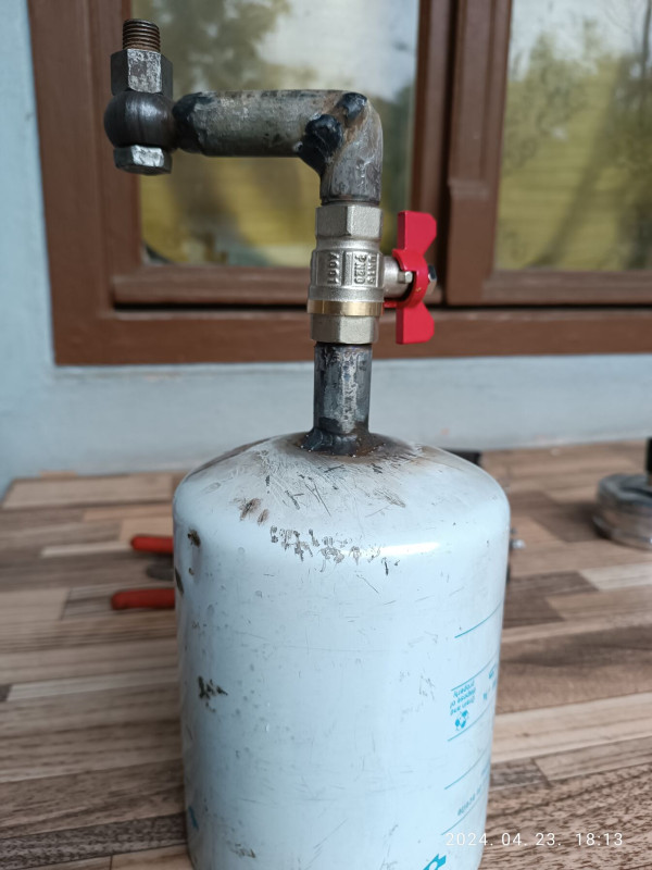

Jön a második rész !! Ismerős szerint kellett volna a kút és a szivattyú közé betenni egy eggyenirányitó szelepet , mert amikor nekem az a modern nyomáskapcsoló kikapcsolja , akkor nyomás keletkezik a kútfelé is és szerinte lehet szétnyomta valahol a csövet a földben ( szerintem nem , mert ott voltak a golyós szelepek a kútfejen ) , egy ilyen szelepet meg be tudok tenni és akkor nem fog elmenni a víz a szivattyúból , de amit te írtál azok a műanyag cuccok , ha megrepedtek azok is tudnak csodákat művelni ( néztem videókat és ott körbe írják ) , ahogy lessz egy kis időm , bele fogok nézni !!
H-Zol
Gyöször
#3028
"hotkar" neked is írom !
Ez egy Szegedi műanyag kút , 10 + éve megy , egy elpumps 1500B szivattyúval, és rajta egy ilyen modern nyomáskapcsoló van , elejében ( hosszú évekig ) nagy nyomást csinált és kikapcsolt , szinte belerándúlt a szivattyú , két nap múlva is amikor kinyitottam a csapot az rögtön indult , utánna már egyedül is félóránként bekapcsolt , nyomást csinált megint és kikapcsolt , onnantól nem hagytuk bekapcsolva , csak amikor locsoltunk ( nekem a kertbe nincs gond , én folyamatosan locsolom a fákat , az asszony kerekesszékkel, egyik viragtol a másikig , meg a magaságyások között nálla kell a ki , be kapcsolás ) !
Már vagy három éve alig akarta a vizet felvenni , csak levegősen ment , és az a cseles nyomáskapcsoló ha érzi , hogy túl pörög a motor a levegő miatt , leállítja
, oda kell menni áramtalanítani és újra és újra mire felkapta a vizet , és a végén már csak akkor tudta felkapni ha a kis csavarnál öntöttem bele vizet a szivattyúba !
Erre tavasszal kiadtam és lecseréltem a kútfejet , béka szelepesre de ugyanaz a helyzet , most csináltam azt a kis tartájt , a felső légtelenítő csavar hejére , de ott nem szívás , hanem nyomás van , úgy működik , hogy megindítom a szivattyút és oda bele fuja a levegőt de semmi
, és most úgy csináltam , hogy megindítom a szivattyút a kis tartályon el van zárva a csap és amikor le áll a szivattyú megnyitom a csapot és akkor szív be vizet a kis tartályból és utánna elindul és szívja a kútból a vizet !
Helyes írást ne nézetek mert hosszú lett
Gyöször
Amit írsz igaz, csak én úgy gondoltam, hogy az önfelszívó gázleválasztós nekem jól felkapja a vizet akkor is ha nem a szájáig ér a kútszárban. Maga a szivattyú legyen tele. Pld van egy hidroforos rendszerem, ott a szivattyú után egy nagy visszacsapó szelep van, a tartály meg gondoskodik róla, hogy a jet szivattyú meg legyen töltve. 2-3szor bekapcsolom tavaszi indításkor meglódul a víz is a kútból. Pedig csak egy Prima made in china szivattyú.
Na ha a kútba visszafolyik a víz és az kirántja a szivattyúházból is akkor nem fog működni a dolog .. meg akkor se ha falsol valahol. Meg akkor se ha repedt az ejektor konfúzor mittomén mik a beceneveik a műanyag dolgoknak benne.

A vizet csak a lábszelep tudja visszatartani. A jetszivattyú kinetikai elven működik, tehát csak addig van nyomáskülönbség a szívó- és a nyomóoldal között, ameddig jár (ellentétben pl. a dugattyús szivattyúval). Ez tehát álló helyzetben nem tudja visszatartani a vizet, ezze való a lábszelep. Egészen biztos, hogy az enged át.
Ha engem kérdeznek, akkor szivattyúhoz csakis golyós lábszelepet ajánlanék.

H-Zol
Elsőre sikerült
A tavasszal ki ástam a kerti kutat , kútfej csere volt , több ajánlásra nem golyós hanem béka szelepes lett , és mégis elmegy a víz
Én kiveszem a csavart a szivattyúból és öntök bele egy kis vizet , és rögtön felkapja , de az asszonynak nehéz , ő többnyire kerekesszékkel közlekedik , locsol , és azért csináltam ma ezt a légtelenítőt , egy olajszűrő a kis tartáj !
Nem tudtam feltenni , mert vagy két órája szakad az eső, de holnap a hejére kerül !! -

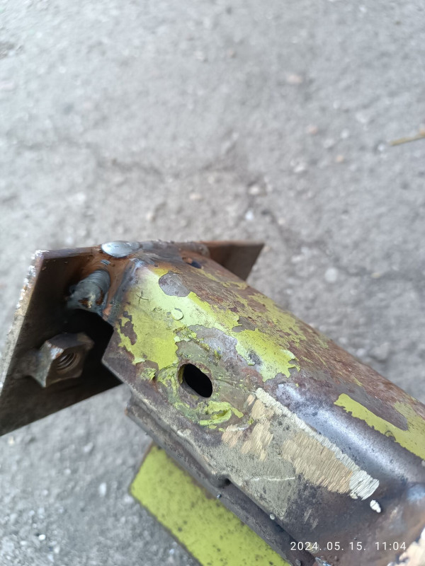

De egyedül vagyok itt
Alkottam , hegesztettem , ki nem találjátok , hogy mi lessz ez , vagy mégis

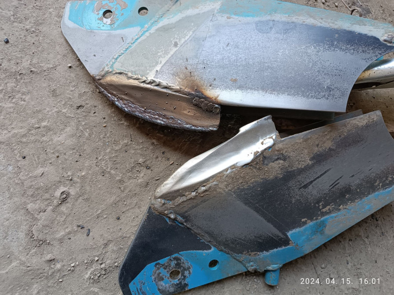

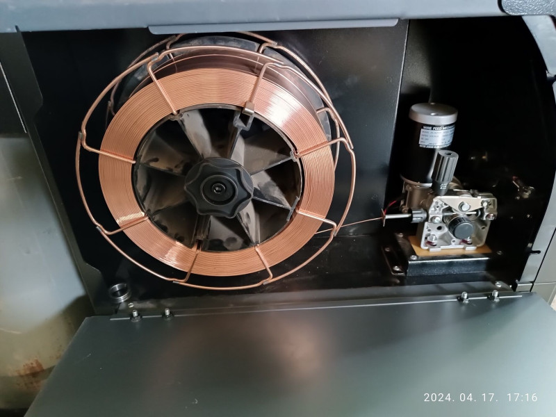

Írtam már , hogy egy 0,8 drótot megfogott a rozsda a két oldalán , nagyon , és amikor onnan jött a rozsdás drót az áram átadó nem csinált rendes kontaktot , és fröcskölt , szaggatott , volt amikor kithúztamn a rozsdás drótszakaszb és levágtam , de ma végre elfogyott
betettem egy 1mm drótot és azzal fejeztem be a csoroszjákat , próbálgattam a gépet vastagabb , vékonyabb anyagokon ,de megy tökéletesen ! Egy 1 mm lemezt is meglehet vele hegeszteni , de egy 0,8 dróttal sokkal egyszerűbb ! -
H-Zol
Gyöször
#3011
Nekem a Co hegesztőn mindég a + van a dróton !

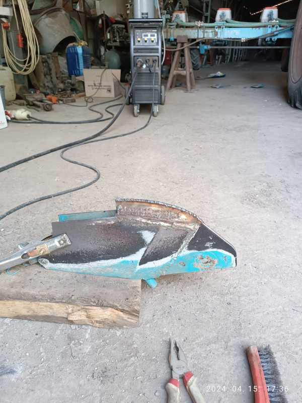

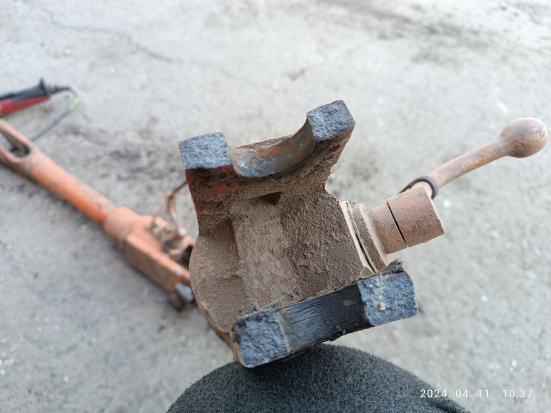

Befejeztük a kukorica vetést és láttam , hogy a csuszócsoroszja eléggé megvan viselve
ott van egy kopott , és egy feltöltött
itt látszik az új hegesztő is
, nagyon meg vagyok elégedve vele !
Szépen feltöltöm , egy kicsit megköszörűlöm , kap egy kis élet is , és mehet a napraforgó vetés , a mostani hideg után !! -

A két híd összesen 2000 kiló.
, megoldódott a keleti kérdés

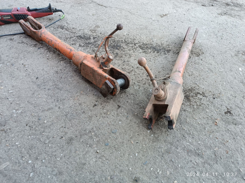

ami mellette van azt tettem fel , kaptam , az meg békebeli , az nem fog elszakadni , mégegyet be kell szerezzek mert a másik oldalt is a szakadós párja van fent !!
