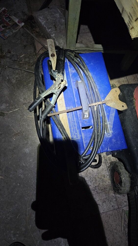

Ámbörök! Az hogy van, hogy gyerekkoromban tök jól tudtam taknyolgatni az MMA nevű harci stílusban, aztán valahogy azt éreztem a praktikeres gépcsodám már nem jól működik vagy mi van és nem megy a bundás téma.
Aztán a szomszédba kellett hegesztgetni valamit, az öreg jó Misi bácsi mondta ne vigyek hegesztőt, van neki, próbáljuk már ki mert neki nem megy. 60 Amperon nekem se ment, nyúltam oda a gombhoz, fel akartam csavarni, de először nem engedte az öreg, féltette a gépet.
Aztán csak lukat beszéltem a hasába, odahúztuk neki a kakaót, öreg majdnem tapsolt örömében, hogy hegesztek a gépével.
Meg énis, mert úgy ment vele mint az álom, pedig az is csak egy kis barkácsáruházas cucc volt, mint az enyém.
Ennek örömére megvettem a gorillát, migmagban hegesztek mint az angyalok, de ha át mertem tenni MMA ba az agyrém volt.
Kértem kölcsön tetőn melóhoz egy piaci inverterest, azzal se semmi értelmes. Okádék volt amit műveltem.
Múltkor hozzám vágták egy lux tools trafót, hogy cipeljem én, vettek vállról indíthatósat.
1 évig kerülgetttem, mígnem most télen nagy szánkó hegesztés közben leégett a pichába a gyerekkoromban apámtól kapott praktikeres hegesztőm.
Előkaptam az obis kapott gépet és mint az álom olyan hegeszteni vele. Berakok lukat. Elekkel. De nagyokat ám! Összericcentek valamit, magától elrepül a salak, vagy ha nem akkor egy mozdulattal egészben letolom mint a youtube mozikban.
Hogy most akkor mi a helyzet? AC?? Csak a váltóáram a barátom? DC inverterrel nem is fogok tudni soha? Elő se veszem a palackost, nyúlok az elektródáért, demá az is mindegy melyikért. Eddig csak az omnia, most meg észre se veszem, hogy valami ezer éve vett lidis bundással szórom az ívet, vagy panelectrode vagy omnia tökmindegy.
Ez hogy van, mit tud ez a maschine???

Egy olyanom nekem is van ( kék színű ) , de , hogy az már mit kibírt ( sok olcsó szerszámom.is van én azokra sem tudok rosszakat mondani ) !!
Itt a Makita fúróm
úgy csináltam a képet , hogy a hegesztő is látszik a háttérben
, a méretéhez képest komoly ereje van !
Itt a Fein kis visítóm ( csókolomot lehet neki köszönni
na neki nagy a feje , sok helyre rossz vele odaférni , de általában vele szoktam csiszolni , neki olajban forognak a fogaskerekei de ez a márka azért mert nem ismert ipari felhasználásra készült ( a német az iparjában ezt hasznàlja általában ) !! -
