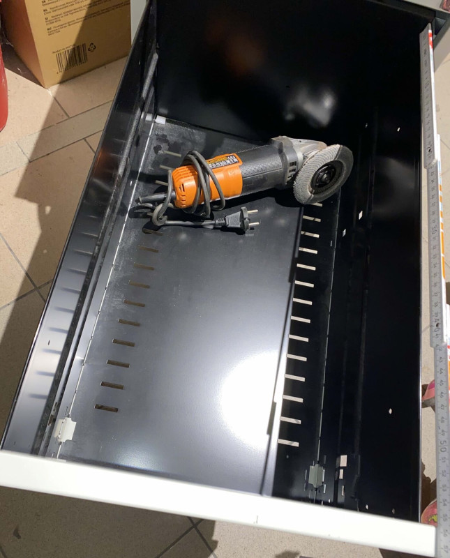

Ott a sarokcsiszoló, ergo tökmindegy nekem hogyan néz ki, amit taknyolok rá, ha tart. Ronda? Flexel simára nyalom és pipa, mehet rá a festék. Többet kell flexelni? Kész lesz úgy is, ha többet kell.

Van egy kis perforált lemezem nekem is. A nagy hegesztőasztalt viszem a vasba a garázsból, ha készen van ez a két „nagy” munka, aztán max egy kis sarkot alakítok majd ki én is valami kis perforált lemezzel minimális hegesztési lehetőséget megtartva.Az egész AWI pl. már úgy érdekel, mint játék, játszogatni vele. Kvázi szükségem nincs rá, csak tetszik. Ég tudja miért, de ha pár hétig nem forrasztok hiányzik az ón illata. Nem vagyok teljesen százas és emiatt vonz, hogy kipróbáljam.

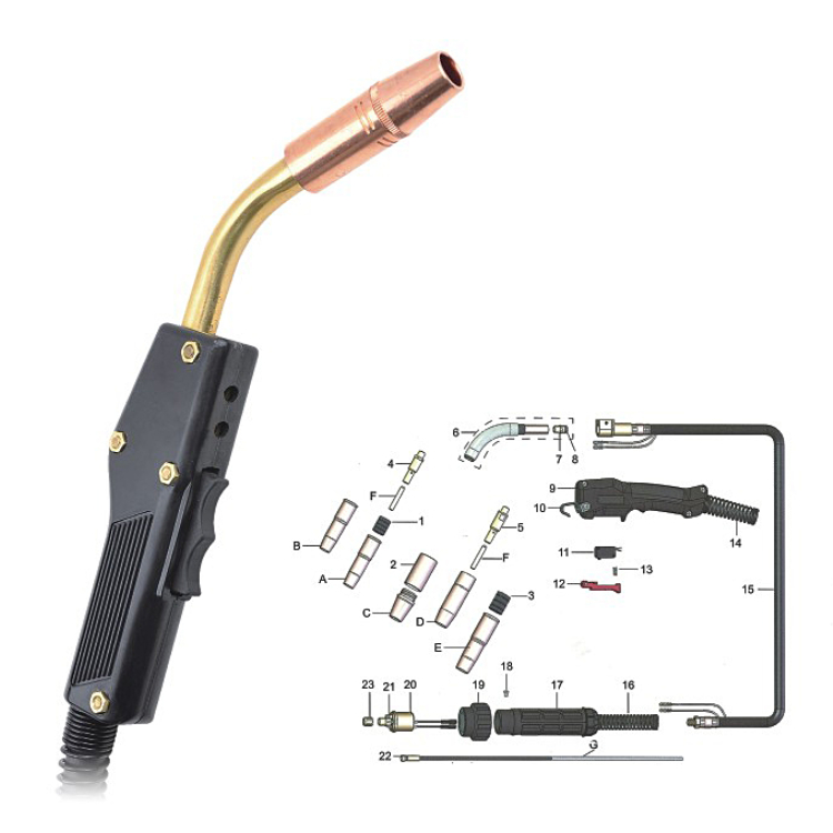

Ilyen az euro csatis kábele: https://hegesztopisztoly.hu/webaruhaz/kabelek-csovek/koaxialis-kabelek/
Belül megy a gázcső, és abban megy a huzalvezető spirál is.
Körbeveszi egy fémharisnyás cső, abban szaladgálnak az elektronok.
Kívül meg a gumi borítás. Ja, alatta még a drótok a kapcsolónak.
A vége le van krimpelve, ahogy látod, és az a menetes cső van beletekerve a pisztolynyakba meg az euro csatiba. Szóval, abban utazik minden, kivéve a kapcsoló jelét.
Itt egy rossz minőségű videó, nem találtam jobbat: https://youtu.be/AXgoY2phylo?si=PlS1_AtQ8wnKAn6n
Meg egy saját fotó, mert cseréltem már pisztolynyakat (meg euro dugót is).
Sajna egy ilyet nem kötsz be csak úgy a gépedbe. Aljzat kéne a gépbe meg mágnesszelep meg annak valami vezérlés. Esetleg egy projekt gari idő utánra, ha elférne az aljzat egyáltalán. Vannak videók a YT-n (euro torch conversion).

Itt a rövid videó a kínai ravasz tuningról
Hang kell hozzá, hogy hallani lehessen a kapcsolót. Az elején mutatom, hogy így kapcsolás nélkül előre lehet küldeni vele a védőgázt. Most f@sza, de azt nem mondom, hogy vegyetek ilyet, mert nem 2 perc volt eltalálni.
Teszem is át a gépen lévő pisztolyba. Remélem ha kikekényedik a lakk nem fog kikopni a mikrokapcsolótól. Csak nem. -

Tekintettel arra, hogy az összes kínai gépen ez a pisztoly van, picit játszogattam a ravasszal, ha már kettő van. Az egész gyenge pontja a töve, hogy az egész nem egy tengelyen fordul és emiatt olyan anyagból készítik, ami hajlik annyit, amennyi a kapcsoláshoz kell.
Onnan viszont, hogy meghajlik és mindig máshogy attól függően hol nyomod az egésznek ezt a gagyi kapcsolásérzetét elég nehéz legyőzni. Csak vakon találgatom, hogy a kapcsoló és a ravasz ütközéspontja hol is van lenyomott állapotban.
Ezen a képen látszik, hogy honnan indultam. Először levettem egy picit a ravaszból, hogy a kapcsoló és a ravasz ütközéspontja lejjebb kerüljön annyival, hogy rendesen jöjjön a gáz, mielőtt a kapcsoló kapcsol.
Azonnal nem kapcsolt egyáltalán
, mert lenyomott állapotban a ravasz ferdén áll és a kapcsoló burkolata olyan hosszú, hogy a sarka felüt, ezért azt is le kellett vegyem. Utána már kapcsolt, de a ravasz legvége is felfeküdt, ezért azt is legömbölyítettem és öntöttem bele lakkot, hogy a kapcsoló feletti felület tükörsima legyen, szépen csússzon és kevésbé tudjon meghajolni.
Holnapra kiköt ez a vízbázisú parkettalakk annyira, hogy ki tudjam próbálni, meglátjuk érdemes e vele vacakolni. -

Szerintem se lenne praktikus az a 2 gombos pisztoly.
Viszont: már a Napnál is világosabb, hogy minimum a ravasz más.Ezt tőled loptam:
Ezeket meg a fotóim között találtam:
Nézd meg a billentyű kialakítását. Az én volt gépemé kevésbé anyagtakarékos, és kilóg szépen.
Nem 100, de az utolsó képen sanszos, hogy ez a teljesen benyomott állapot.
Már írtam, de ez tényleg úgy működött, mint egy műszer. Minimális erővel nyomható volt, előbb a gázt engedte, stb.
Találtam egy videót is, amin valamennyire látszik. A “mellékelt ábra” mutatja, hogy én is a vastag kesztyűben használtam.
Na, majd megpróbálom begyűjteni a gépet kollégától, és mutatni a pisztoly beltartalmát is.
A franc se gondolta volna egyébként, hogy ezekből is többféle van.

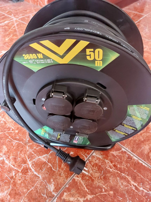

Én a kertbe a szivattyúhoz vettem ipari 230V egyfázisú dugvillát meg lengő aljat. Kék színű, olyan kinézetre mint a 3 fázisú, hogy a földelés is villa.
Ugyan úgy 16A van beleírva.
De a konnektorral nem igazán szokott baj lenni, feltéve ha nehéz beledugni akármit is, mert akkor jól fogja a rugó. Olyan konnektorom fáradt el amibe könnyen belementek a dugaszok. Az nem szerette a szivattyúzást. A rádióval nem volt előtte baja.. utána már nekem volt bajom a konnektorral ahogy megolvadt.
A kis keresztmetszetű vezetékeken a kötés szokta feladni.

Igen a gumi hosszabbítót egy évben egyszer illik lefújni szilikonnal, csak elég munkás egy hosszút végigtörölgetni.
Azért nem vagyok nyugodt áramfelvétel ügyben.
Én csak egy kis 160A-es gépet vettem. Úgy számoltam, hogy az 20A alatt kell maradjon. Ez nekem úgy jött ki, hogy 25V fesz 150A íváram, akkor az 25x150=3750W aztán azt mondják az inverteresnek jobb a hatásfoka, mint a trafósnak, számoltam 80%-al mondván, hogy azt biztos tudja, akkor az 3750x1,2=4500W Azt osztom a 230V-al és kijön 19,56A áramfelvétel sacperkábé.
Ehhez képest a hegesztőn is 16A a lengő dugvillán a felirat, ahogy mondod az lehet, hogy csak nem írják rá a nagyobbat, mert elvileg nincs nagyobb, de azért huzal keresztmetszet van rajta. Szóval a dugaljon sem árt, ha van egy kis tűrés felfelé, de amióta van ez a módi, hogy az alut befuttatják, hogy úgy nézzen ki, mintha réz lenne ember meg nem mondja ránézésre valamiről, hogy az miből van. -
makos0078
Tudtommal a “klasszik” dugalj/dugvilla csak 16 A-ig van. Felette van az ipari csati, ami nagyobb.
Az én új gépem max. effektív 18 A körül is tud zabálni, aztán azon is a normál dugvilla van. Ez is “vicces”, de a többi ilyen kimaxolt egyfázisú gép is ilyen.
Semmi gond azzal a 25 A bizti + 16 Amperig jó konnektorral. Előbb leold a bizti, ha gebasz lenne, mint hogy bármi megolvadna.

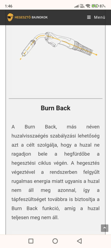

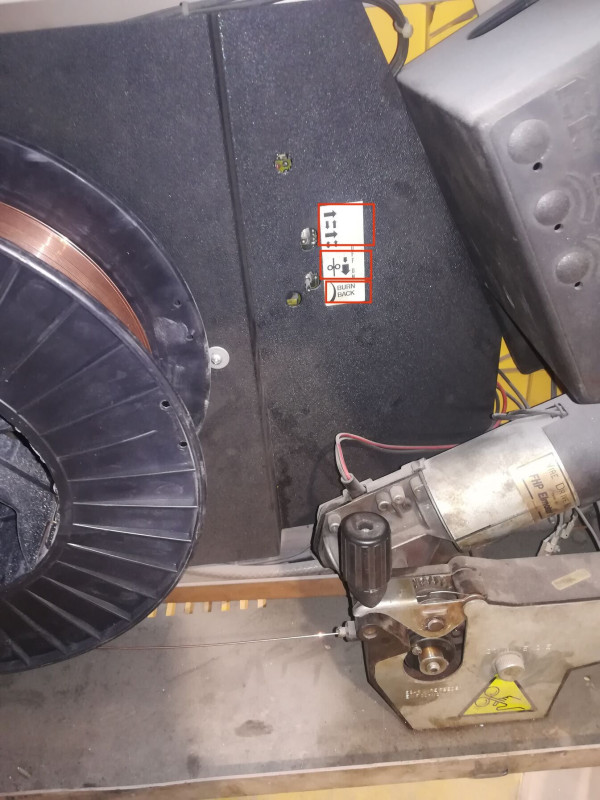

Szerintem felül egy kapcsoló hiányzik a 2T / 4T pisztolyvezérléshez. A 2T a klasszikus: addig hegeszt, amíg nyomják a gombot. 4T: megnyom-elenged, hegesztés, megnyom-elenged, vége.
Középen a befűzéshez is gomb vagy esetleg kapcsoló kéne.
Alul a burnback meg poti kéne, hogy legyen, mert az szabályozható szokott lenni.
Jobbra a fekete dobozon is van 3 gombnak tűnő valami, a felsőn látom is a pisztolyvezérlés ikont, de a középsőn és az alsón csak a szabályozhatóság rajza látszik. Passz… -
Gyöször
Ez a burn back, a legalsó, ennek egy potinak kéne lennie, de szerintem az letört.
A középsőnek gombnak kéne lennie, de ikonból kiindulva az a huzalbefűző lehet. Lehet az is letört és egy ilyen kapcsolót forrasztottak bele. Vagy nem áll meg csak nyomhatod lefelé. Tehát nem is kapcsoló.
A legfelső, a soknyilas az nem a 2T - 4T kapcsoló (helye ) lenne? -

Kapcsolónál ha jól emlékszem visszaégés feliratot láttam, nem lehet, hogy amikor annyira összeég az áramátadóval a huzal, hogy levágják átadóstul a végét, akkor azzal a kapcsolóval húzzák visszafelé a hegesztőhuzalt ki a munkakábelből?
Én eddig még megúsztam ezt a visszaégés dolgot, pedig a 6-8 liter miatt egész közel mentem, viszont be szoktam fújni az áramátadó végét.

Az a 2 kapcsoló a huzaldob előtt amire a kérdés vonatkozik pld fingom nincs. A felső kapcsoló mellett pld annyi nyíl van mindenfelé, hogy először eltévedtem aztán elszédültem míg nézegettem.. az alsó esetleg a befűző lehet? Valamelyiknek annak kell lennie. Vagy az egy másik gomb lehet máshol?

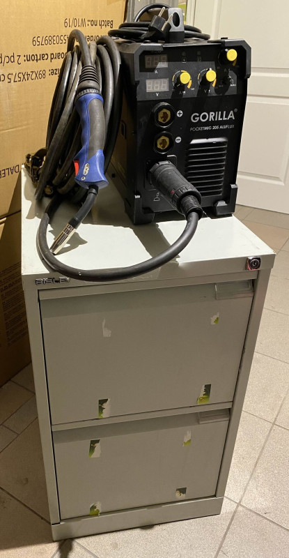

Annyi, hogy én találtam 8-as lemezt, abból lesz az alja. A szekrény mögött lesz még 30 cm hely, oda elfér a palack. A rögzítésén még diózok, de valószínű, hogy gyártok valami konzolt a szekrény hátuljára, aminek alul/felül lesznek ívesre vágott vízszintes lemezei, amik lekövetik a palack formáját. Hasonló, mint ami a nagy, trafós gépeken van gyárilag. Plusz 2 db lánc, szigorúan csavaros rögzítéssel. Így oldalra se tudna mozgolódni a palack, plusz a lánc oda is húzná a szekrény hátuljához.
A gépet kéne még fixen a szekrény tetejére rögzíteni, lehet hogy a gyári csavarjait fogom használni. A garázsból az udvarra kell majd kitolnom a szekeret, ha használom. Emelkedő, lejtő, zötykölődős antik hatású térkő is van az útvonalon.
Erős szekrényt már túrtam a neten, kivételesen jó vétel volt 10e Ft-ért. Olyat érdemes, aminek teljes magasságú oldalfalas fiókjai vannak, meg bírja a pakolást. De jó, minden szar (is) el fog férni benne, amit használok a zizzentéshez.

Igen, mindenképp le kell tekerni a hosszabbítót. Melóhelyen elkérték a raktárosok az egyiket, amit mi használunk. 1,5 mm2 és van vagy 30 méter. Megyek érte hetekkel később, aztán mondják, hogy valami baj van vele, mert folyton leverte a biztit. Odaadták, aztán pár perc múlva mentem is vissza megmutatni, hogy ez úgy megsült, hogy le se lehet tekerni. Kérdezem, hogy hegesztettek róla, vagy miaf… Ja, 2 db elektromos targoncát próbáltak tölteni vele.
A múltkor egyébként kicsit rám hozta itt a frászt talán Gyöször kolléga, de köszi neki. Büszkélkedtem, hogy én az órától a legtávolabbi konnektorból hegesztek, amihez legalább 30-35 méter 1,5-es tömör réz megy a falban, több (wago) kötéssel. Bele is sasoltam a konnektor előtti kötődobozba, és arra a takaró fedél is alig megy fel, akkora dzsungel van benne. Úgy döntöttem, hogy ennek így vége, és kint az óránál lévő “gyári” konnektort fogom használni inkább, nem túráztatom a falban lévő kábeleket. Viszont így szükségem lesz egy kb. 30-35 méteres hosszabbítóra. Már intézem a 4 mm2 kábelt hozzá.
Az új DP gépem feltekerve akár 18 Ampert is kajázhat, az a kinti konnektor legalább a fő kismegszakítóról megy, ami 32 Amperes. -
H-Zol
Majd figyelni kell , engem öregebb hegesztők úgy tanították , hogy a hosszabítót ki kell nyújtani , ha hegesztek rolla , nekem 10 és 20 méteres hosszabítóim vannak , de mindég ki terítem !!
Nállad látom rá is van írva , hogy feltekerve
4,8 Amper max ,és 1100 watt és kinyújtva 15 Amper és 3680W !
Feltekerve ő egy ellenállás, régi trafós hegesztővel , sokan össze olvasztották a hosszabbítót , olyan hő keletkezett ! -
