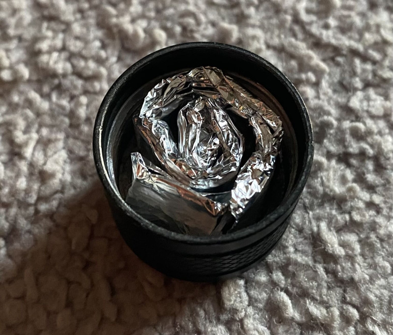

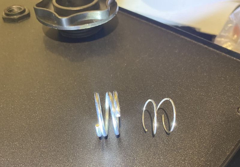

…akkor itt is van az ideiglenes megoldás… ami, mint tudjuk, könnyen véglegessé válhat.
Az érintkező rugót kiszedtem, alufóliából csíkot hajtottam, majd feltekertem. Azt meg laposra kalapáltam az elemtartó kupakban. A vastagságot/mennyiséget ki kellett kísérleteznem, nem sikerült elsőre. Annyit gyömöszöltem bele, hogy a kupakot nem is tudom koppra visszatekerni. A lámpán belül a (+) érintkező is rugós, úgyhogy annyira nem para a fólia pontos mennyisége.
Jé… ez a 2 db szaros lámpám rögtön abbahagyta a pislogást, állandóan az elemtartó kupakot kellett tekergetni ellene. A (kiszedett) rugót régebben már többször megnyújtottam, nem segített.

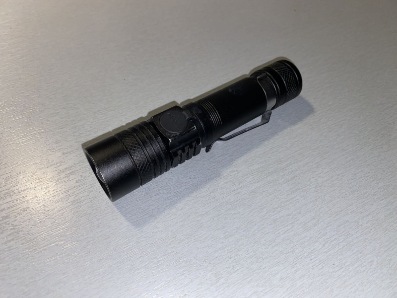

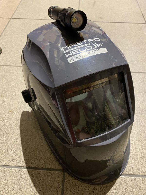

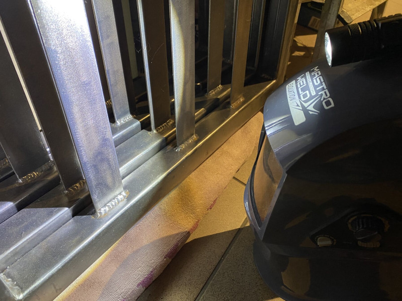

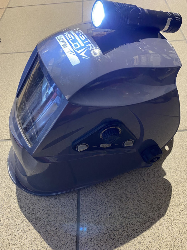

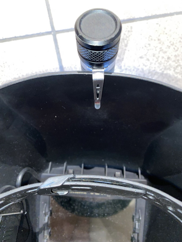

Élőben kipróbálni még nem tudtam, de ez az ötletem támadt.
A lámpa egy ilyen:
https://a.aliexpress.com/_mKw4aH2

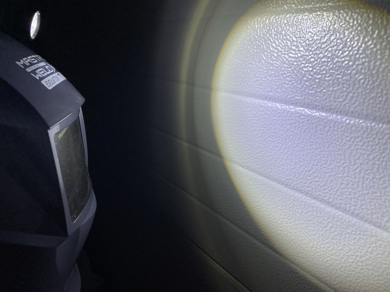

Pont jó helyre világít, talán egy kicsit magasra, de nem gáz.
Van “zoom” a lámpán, úgyhogy be lehet állítani a fénypacsni méretét.
A sitykán az érzékenységet le kell venni kicsit, mert közeli tárgyról visszaverődve beizgul rá a kazetta.
A lámpa egy normális 18650 cellával együtt nem annyira könnyű, de a sisak bólintva lecsukó funkcióját úgyse nagyon használom, az még kicsit kérdés, hogy felhajtva de előrehajolva le akar-e majd csukódni.
Ha majd használom, akkor rá fogok segíteni egy kocka 2 oldalas ragaccsal ott a lencse felőli végén elmozdulás/leesés ellen.
Ja, a lencse az sajnos plasztik, viszont nem áll ki a síkból, úgyhogy pl. sityka védőplexiből tudok vágni rá cserélhető védőkarikát.
A lampionnak elég jó fénye van, és (valódi) 2500 mAh körüli cellával legalább 6 órát bír. Csak meg kell bütykölnöm, mert az átok rézzel futtatott érintkező rugó nem akar rendesen érintkezni az alu házban, aztán néha elkezd vibrálni, és akkor agyfaszt kapok.

Én egy hosszabb, lapos (kb. mint egy kalapács nyele) mágneses, akksis lámpával dolgoztam (egy szilveszteri buliban, tombolán nyertem...valami ultra gagyi lehetett, mert az USB töltőkábel vége szétnyílt, ha másikkal próbáltam, az meg benyomta az aljzatot...). Amúgy nagyon szerettem, mert ha zártszelvényt hegesztettem, akkor a tetthelytől kb. 10-20cm-re odatapasztottam, és tök jól megvilágította a műveletet. Azért csak múlt idő, mert a led előtt egy műanyag burkolat volt, és néha odafröccsent egy-egy szikra gondolom, így megadta magát. Vagyis működik még, de már nem védi semmi a ledet.
Lehet, hogy jobb lenne egy fejlámpa, de azt meg fel kellene applikálni a sisakra, de ahogy néztem, a mozgó részén nincs hely, ha az álló részre teszem, akkor meg nem bírom felnyitni a sisakot
Egy biztos, valami világítás kell... -

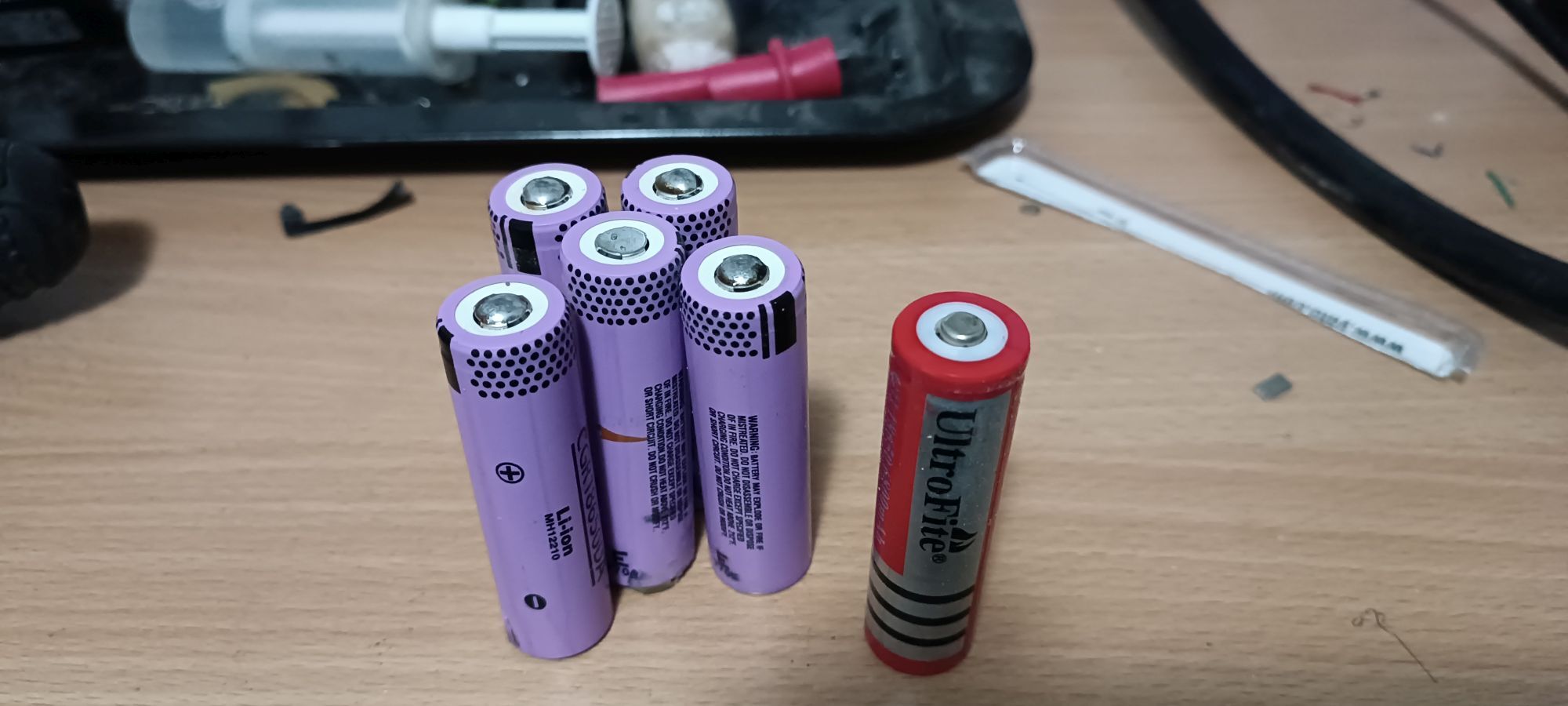

H-Zol
Azt a piros aksit ismerem , még kezdő lámpás koromból
oda a pozitív végére én is forrasztottam , de azt mondta egy szaki, hogy a hátulja veszélyesebb , így inkább vettem egy kis ponthegesztőt , kuponnal mindennel 12400 Ft volt !
Neked is lámpába kell az aksi
Én elég keményen lámpázok , itt egy két évvel ezelőtti kép [kép] azóta még lett , vagy 3-4 lámpa pluszba , már egy éve nem vettem lámpát , ezekből alakítottam át , és most is folyamatban van 3 lámpa alakitása ! -
setup
Köszi, én egyébként forrasztottam ilyen akkumlátorcellákat és simán lehet ónnal is. Annyi, hogy olyan páka kell, aminek a hegye fel tud menni 400 fok környékére. Erre is csak azért van szükség, mert jól vezeti a hőt, és ha hidegebb a hegy, akkor az egészet át kell melegítened, mire a vágyott részen 200 fok fölé melegszik és azért az nem veszélytelen.
Nem kéne átmelegíteni a cellát.
Ámde forró heggyel számtalanszor csináltam már, szóval ez a ponthegesztés ez inkább a betanított munkásokkal jobb megoldás, mint az egyetlen. Ezen a képen látszik, hogy nem kis borsónyi forraszanyagot tettem a cellák végére, hogy az elemet kiváltva érintkezzen. A középsőn látod milyen eredetileg. A piros meg az a vacak "elem", ami eredetileg volt hozzá. Az egy habkönnyű fing, ami azonnal lemerül, csak mivel van a végén az a pöcörő alapból nem csereszavatos a cellákkal...
Szóval ponthegesztő nélkül sem lehetetlen az ügy. -

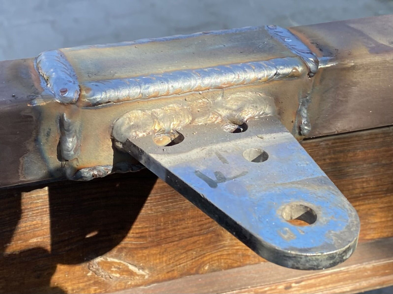

A héten szabin vagyok. Amióta megláttam, hogy az a kis vacak doboz tartó konzol 50k lenne a motoromra tudom, hogy faragni fogok egyet. Ma el is kezdtem.
Elvileg pénteken megjön a doboz, ami mellé csomagolják a fém lemezt is, ami a dobozt tartja. Ha az a lemez megjön fogom látni, hogy akarom varrni.Viszont lenne pár heft, amit úgy lenne a legegyszerűbb a jó helyre tenni, hogy a motorhoz már hozzá van csavarozva a tartó kar így a motor fogná nekem. Mivel a váz menetes és belemegy a csavar, így elektromos szempontból viszont így kvázi a vázat fogom hegeszteni. Kérdés, hogy ha az akkumlátor sarut leszedem, akkor elvileg minden további nélkül hegeszthetem igaz?

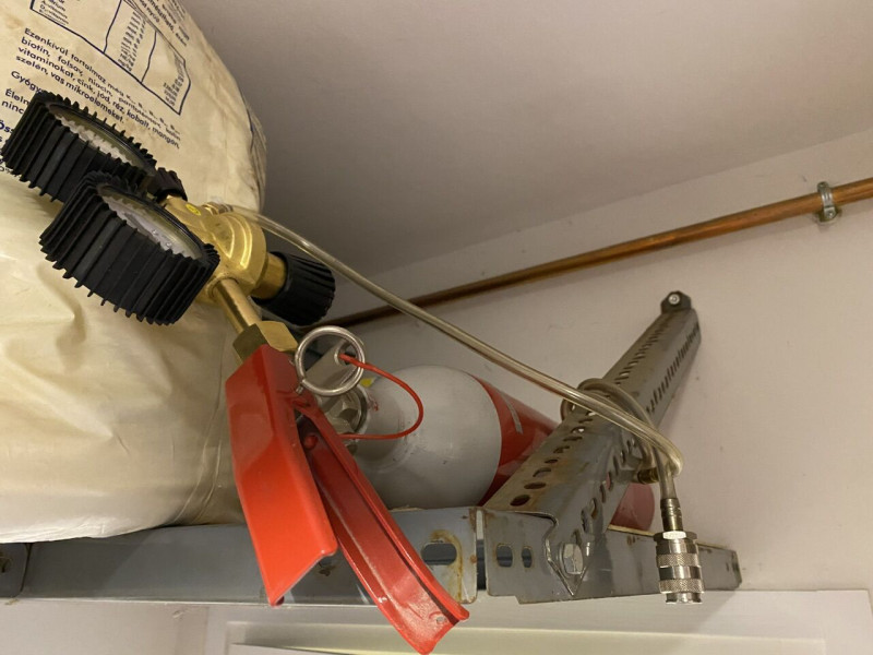

Szia! köszi a válaszokat. Akkor nem erőlködök a fűtött helyiségen, nehezen tudnám megoldani.
G1/2 a menet rajt ,olyan reduktort rendeltem, a co2/ Argon , Zehen márkát közben.
EZ jó tanács amiért érdemes leengedni, akkor ezt az utat fogom követni. ja és a horganyzott zártszelvényt akkor elengedem, simát veszek. Szuper ! köszi a segítséget.
makos0078

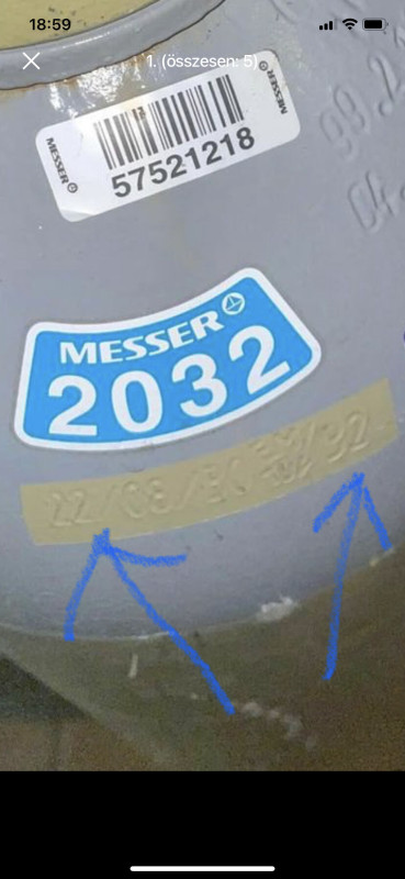

Szerintem:

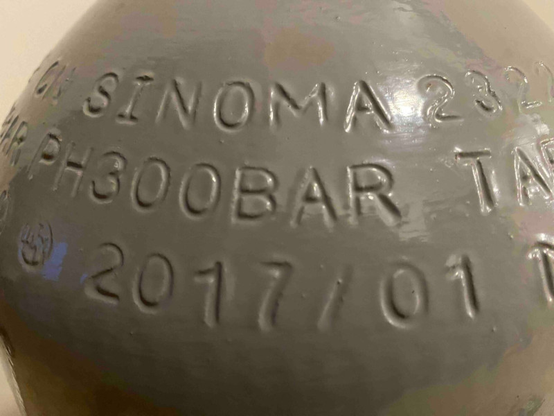

Lehet a palack fűtetlen helyen, a lerakatban is úgy van.

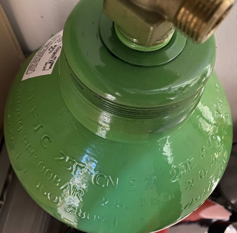

A palackod W21.8… vagy G1/2” menetes szeleppel is rendelkezhet (rá lesz írva), ahhoz való reduktort vegyél. Na most, bármelyik jó lehet a linkeltek közül, de úgy látom, ez egyikhez sincs odaírva. Ezt tisztázni kell, mielőtt veszel valamit. Amit csak Argonhoz írnak, az is jó, a kimeneti órán általában 2 skála van, majd az Argont kell nézned.
A palackot már csak azért is el kell zárni, mert a legkisebb szivárgás (pl. a gép gázszelepe) miatt is kiürülhet hosszú távon. A reduktort is érdemes leengedni, mert az meg elvileg nem szereti, ha hosszútávon feszítve van benne a kimeneti nyomást szabályozó membrán. Én palack zárás után ki szoktam oldani az előtolót, aztán addig nyomom a pisztolyt, amíg kiürül a reduktor. Utána “fesztelenítem” (de szép szó) a nyomásszabályzót, azaz addig tekerem a “csökkentés irányba”, amíg könnyen pörög. Legközelebb a palackot is így kell megnyitni, különben megnyekkenhet a kimeneti nyomásmérő, ha jól tudom. Ja, ha van pillanatszelep rajta, akkor annak az elzárása az utolsó lépés a meló végén. Nekem egyébként az első forma van, “nagy Zehen” vagy “Zehen Maxi” néven fut. Sima CO2-hoz használtam már párszor, semmi gond vele.
A horganyzott cuccot a hegesztés helyén meg kell csiszolni. Ha nem, akkor a varrat is szar lehet a szennyeződés miatt, illetve a leégő bevonat füstje sem egészséges. CuSi-val meg tiszta Argonnal lehet ívforrasztást csinálni rajta a horgannyal együtt, de az egy gyengébb kötés.
Sziasztok! Kis segítséget szeretnék kérni. NIncs tapasztalatom még túl sok a hegesztéssel.
Vettem pár hónapja egy Iweld Gorilla Pocketmig 205 Aluflux gépet. Barkácsoltam vele itthon bár kisebb dolgot pálcákkal,de a terv a védőgázas hegesztés lenne. Ma sikerült vennem egy 6 m3-es Linde Corgon palackot és 0.8 mm huzalt is .Kinéz pár projekt a következő évre amihez nagy szükségem lesz a gépre és hogy tűrhetően hegesszek.
A kérdéseim a következők lennének :
- A palacknak lehet e gondja fűtetlen garázsban? Van e olyan hideg időjárás ami a Corgonnak árthat vagy figyelnem kellene a fűtött tárolására?
- Még nem vettem hozzáé reduktort. Ha jól értemeztem a videókat szakmai leírásokat ehhez Co2 / Argonhoz is való reduktor kell? A sima Argon nem megfelelő. Ezt a típust [link]néztem ki vagy ezt [link]
Ezek jók lehetnek? vagy van ajánlott márkátok ehhez?
- hegesztés után ti le szoktátok engedni a gázt ? Tehát el kell zárnom a palackot minden esetben és leengedni a gázt a csőről?- Az utolsó kérdésem inkább az alapanyaghoz kötődik.
Horganyzott zártszelvényt érdemes venni? Lehet azt hegeszteni ugyan úgy, ahogy a nem horganyzott típusokat?
Köszönöm a segítséget előre is. -

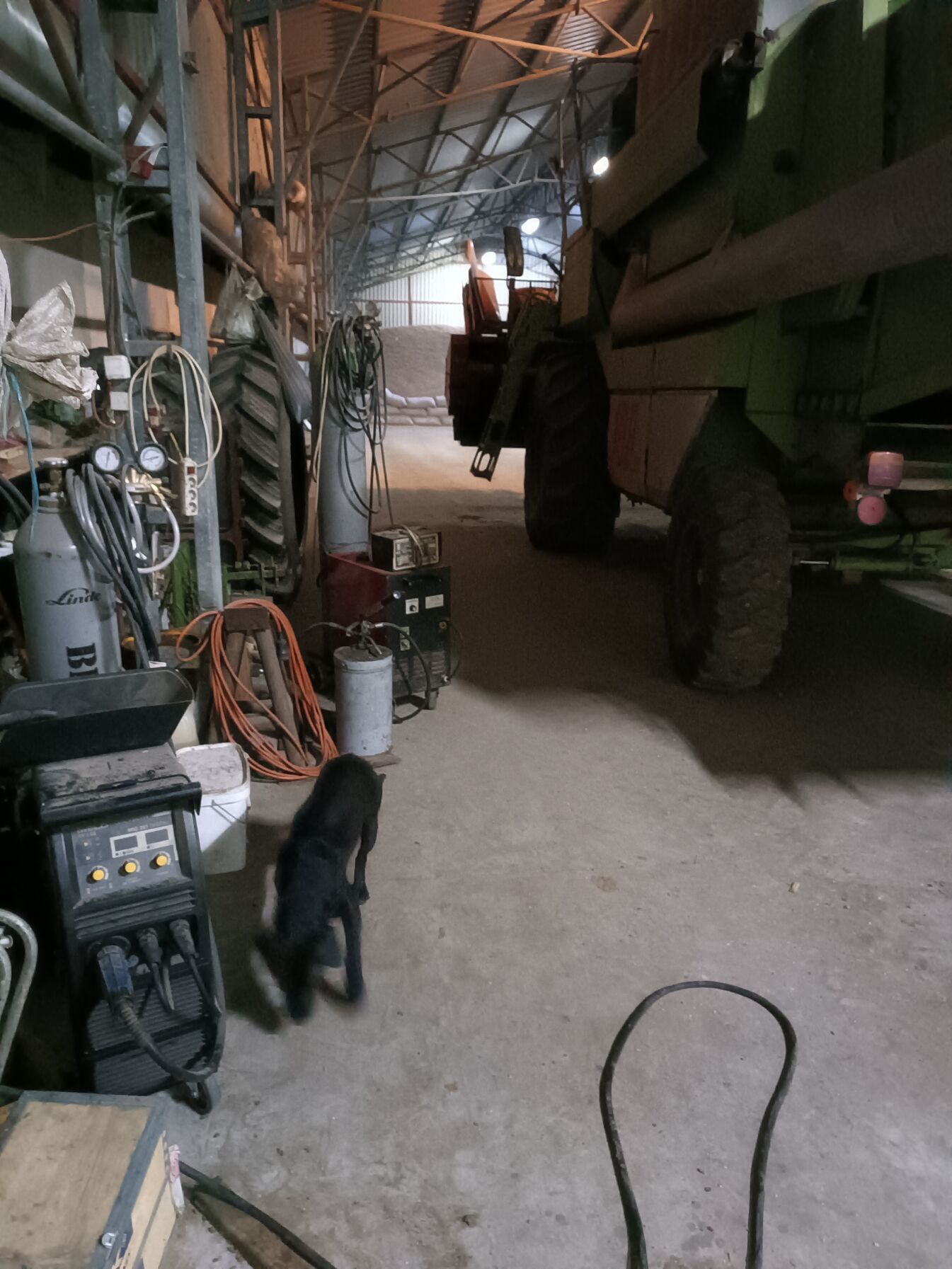

A miénk nincs szét rohadva , jó gazdája volt és mióta nállunk van fedett helyen van tárolva , nem a rozsda miatt lyukad , hanem a kopás , 1990 és évjárat nemsoká 34 éves lessz

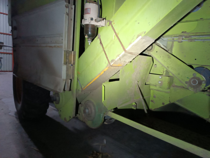

Itt van a gond , amiről meséltem , az alja a sok gabonától , és a gumi kanalas lánctól el kopott , ha nagyon drága akkor le fogom vágni az alját és újat hegesztek neki
Itt van még egy kép azon a két hegesztő is látszik [kép] téli pihenő
na meg egy kép , hogy néz ki egy 34 éves vas , gyári festéssel
[kép] -
Gyöször
Szomszédnál is volt egy 108as dominátor, néhány alkatrésze annak se vetett már árnyékot :-)
Majd megkérdezem már a felbujtót (aki vette a romhalmazt) mert azon a kertsoron mozog ahol én is, hogy mi van a bárkával? :-) lehet, hogy hagyott egy lyukat Sanyi mester az aljában, hogy a tenger mélyére küldi az első vízrebocsájtással, hogy soha többé ne láthassa :-)))) -

Három éve én is úgy jártam , hogy szól az öcskös , hogy valahol szor a kombájn , megállok nézegetjük , hát a kanalas felhordó alján lett egy olyan 10 mm lyuk , na gyorsan be megyünk a tanyára , elő a Co , pont jó 0,8 huzal benne , be állítom és még szinte hozzá sem értem , rögtön duplája lett a lyuk
olyan vékonyra volt kopva , mint a zsilet .
Vágtam egy lemez csíkot óvatosan oda pöttyöztem , és aratás után csináltam egy komplett új kapakot !!
De mostmár a felhordó kezd lyukadozni , már több lemez takarást tettem rá , ki kell puhatoljam az árát Axiáléknál , de ha nagyon húzós azt is le gyártom

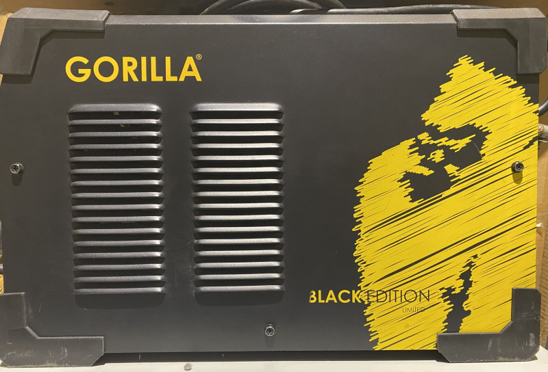

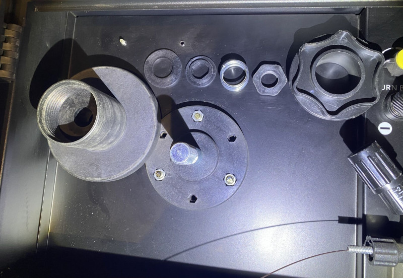

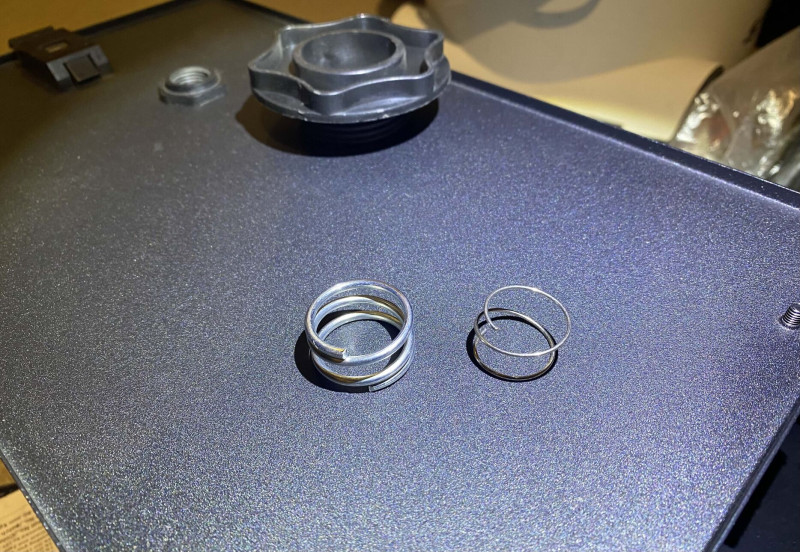

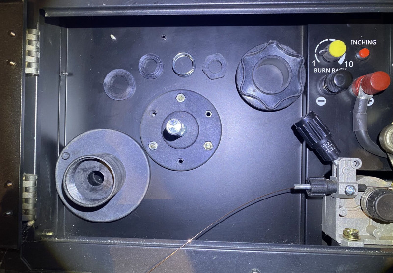

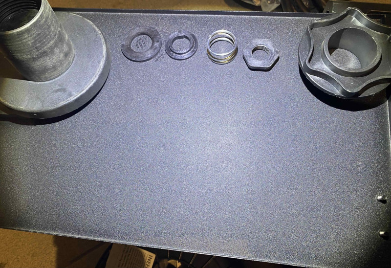

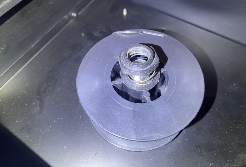

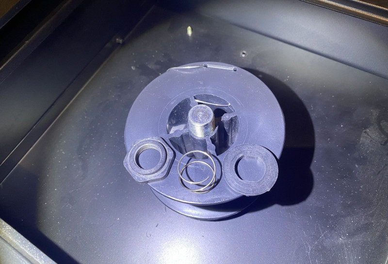

Ha már felhoztam a dobtartót, futottam egy kört a 205-ös Gorillámmal, hogy felmegy-e rá az 1 kg guriga.
Ez egy “Black Edition Limited” masina, lehet hogy ez volt az első fekete dobozos verzió. Passz, hogy pontosan mikori, én is használtan vettem. 3-4 éves lehet.
Nah, a kis tekercs felmegy, a fém tengely pont jó átmérő, és majdnem minden megoldható a saját kacatjaiból.
Egy bibi azért van: a gyári rugó túl erős és hosszú. A dob felőli végére mindenképp kell a műanyag tányér, különben normál (bal) irányba pörgetve a dobot lelazul az anya. (És ez jobbmenetes!) A rugót sem lehet kihagyni. Itt úgy mutatják, de az úgy tuti nem lesz jó: https://youtu.be/VgUcqrPDO44?si=yOCtKPkEpaWI2K17
Először sokat keresgéltem egy vékonyabb, fém alátét után a rugónak a dob felőli végére, és akkor *talán* jó lett volna a gyári rugó is. Ilyen nem lett, aztán végül kulcskarikából csináltam egy újat nyújtással. Ennek van rendes rugóereje, ami kell is. Próbáltam vékony drótból tekerni, de az semmire se lett jó. A rögzítő anya és a guriga felőli tányér azért nem a peremes oldalával néz a rugó felé, mert a kulcskarikám átmérője akkora, amekkora (pont rámegy a fém tengelyre).
Tehát, ha valami érthetetlen okból porbelezni szeretnék, fel tudom rakni a bontott 1 kg gurigámat. Az új rugót meg be tudtam dobni a gyári belsejébe, amikor összeraktam gyárira, és visszaraktam az 5 kilós mazzagot. Úgyhogy külön tároló hely se kell neki most.
A képeken, ahol ki van pakolva minden, ott úgy néz ki a sorrend, hogy balról jobbra kéne visszapakolni a dolgokat.

Persze, azzal a dudorral fogja meg az orsó a spulnit. Az enyém a 215ös pocketmig 15kg huzalt fogadja, de szoktam 5kgsat is rátenni. Kellett csinálni egy fadarabból egy hézagolót, hogy ne csúszkáljon jobbra balra az orsón, meg azt a dudort meg kellett oldani egy furattal másik oldalt egy facsavarral, hogy kapcsolódjon az 5kgshoz is, mert különben leszaladna a huzal mikor elengedem a gombot.
Megbarmoltam azt is, hogy az 1kg porbelest is bele tudjam rakni, abba meg valami rugót találtam a 16os átm. spulni közepébe ami fékezi a kicsit is.
De az 55mm műanyag anyát én csak kézzel rápörgetem 'azt jóvan. Nemtom mi ez a varia iweldéknél ezzel a balmenettel.
H-Zol
Gyöször
#2453
Az nem számít nekem az egyik gépben ahogy szembe álsz vele jobboldalon van a huzal , az öreg gépbe , a másikban bal oldalt és mind a kettő jobb menetes , az ha megvan húzva nem tágul le a dob hátulján van az a kis dudor ami bele megy a lyukba és nem fogja letekerni !
Hogy miért csinálták ezt balosra
nem tudom , hogy megkavarják az embert
Gyöször
De a balmenetes az hülyeség, hogy áll az benne? Ha tekeri lefelé a madzagot akkor kinyílik a rögzítő menetje. Vagy mivan? Nekem is jobbos, ha fordítva lenne akkor a rántás ahogy elkezdi csévélni az előtoló lefelé a heghuzalt akkor mindig nyitna egy kicsit a csavaron ami rögzíti a spulnit végül lepottyanna.
Vagy ebbe másik oldalt van a huzal 'oszt azé? -
makos0078
spanglee001
#2449
Az csak a huzaldob rögzítő csavar (vagy anya) meghúzási iránya, nincs jelentősége.
Ami viszont érdekes lehet, hogy az 1 kilós dobot nem biztos, hogy fel tudod tenni. Ugyanilyen gépem van most, de nem próbáltam még.
Persze, jó lesz ahhoz a porbeles, amit írtál. 2 mm vastag anyagot is meg tudsz hegeszteni vele nyugiban, átégetés nélkül. Persze gyakorolni kell sokat! Én rászántam egy fél kiló huzalt. Meg mérhetetlen időt a YouTube oktató videók nézésére.
Ha maradt még a keretedből, akkor egyúttal javasolnám a védőgázas bulit, sokkal egyszerűbb, hamarabb lesz sikerélményed, nem szívod feleslegesen a rettenet füstöt, és még azt is látod, amit csinálsz! Mondom ezt úgy, hogy voltam akkora ökör, hogy porbelessel (kb. 4 kg) raktam össze az egész kerítésemet. Utána élmény volt védőgázra áttérni! Reduktor van 10e Ft körül, 2 kg CO2 tűzoltó palack szintén. Aztán később vehetsz nagyobb palackot, ha akarsz.

Ok, viszont ha nem jó a CN palack, mindenképp egyeztess velük. Azt passzolom, hogy mi van akkor (megvárható-e), ha pl. a meglévő palackodat akarod töltetni. Én erős kartondobozokkal bástyáztam körbe a palackot a csomagtartóban elmozdulás ellen. Azt alapnak gondoltam, hogy rendesen rögzítve legyen, inkább az a téma, hogy mi van akkor, ha pl. 200 bar elszabadul ott az utastérben.
Apropó, Argon palack az lehet W21.8… vagy G1/2” szeleppel is. Figyelj, hogy passzoljon a reduktorhoz! Egyébként 10 literes (2 m3) vagy 20 literes (4 m3) szerintem már csak CN lesz, pl. Sapio - nekem is az van. Ha jól tudom, a nagyoknál már csak a 7 m3 maradt saját tulajdonúban. Az meg csak 150 bar, és jó nagy palack. De legyen szerencséd! -
csuhi17
makos0078
#2438
Köszi.
Kínait semmiképp, Linde alatt nem is vennék.
Bérelni nem szívesen szeretnék, mert a 10kg-os CO is kb. 4-5 éve van nálam és még talán félig lehet. Az Argon lehet hogy egy évtizedet is kifogja bírni, és nem mind1 nekem hogy 10*30+ ezer vagy 70 ezer lesz a vége.Ha sikerül vennem, akkor a Cooptim-hez fogok járni, a munka helyemen a CO-t oda szokták vinni cseréltetni.
Ha meg szűkülni fognak a lehetőségek, akkor amit javasoltál, 200 km kibírható ha nem kell sűrűn járnom.
Másképp nem is lehetne, ha csak abba gondolok bele, hogy apám régi munkahelyénél érdekes lett volna a gázpalackok szállítása egyik címről a másikra, ha külön arra kialakított járművet használtak volna. Napi egy két cím.
Biztonsági övet használok a palackhoz
makos0078
csuhi17
#2436
Engedély nem kell hozzá, viszont nem minden fajta palackot töltenek vagy cserélnek mindenhol. Ezt jól megaszontam, de a lényeg, hogy pl. ha “kínai” palackod van, akkor hiába mész vele egy Linde lerakatba. A nagy szolgáltatók egyébként is sok palackméretet már csak bérleti szerződéssel adnak, azaz nem lehet saját palackod. Ha egyébként is útba esik, akkor a legegyszerűbb ott intézni, ahol vetted. Tipp: ha lehet, válassz majd olyan palackot, aminek sokáig jó még a nyomáspróbája. Nincs gáz, ha nálad jár le, de akkor a legközelebbi cserénél nagy eséllyel felárat kérnek. A palackba bele van ütve a nyomáspróba (és a lejárat) ideje, és meg van festve más színnel. Illetve, ha még nem volt nyomáspróbázva sose, akkor a gyártási dátum (szintén beleütve) + 10 évig érvényes. A nyomáspróba a palackok időszakos ellenőrzését jelenti nagyobb nyomással, hogy vajon bírják-e még a strapát.
Apropó, ha útba esik, kifejezetten ajánlom Siófokon Hanyeczékat, bármilyen magyar szabványos palackot cserélnek vagy töltenek (kb. 2 hónapja voltam ott). Lejártat is lehet vinni (feláras), csak ne legyen nyolcvanvalahánynál régebbi. Lehet palackméretet / gázt is váltani, és nekem a töltött palackok között is engedtek válogatni. Az első képen lévő 40 liter / 200 bar üres Argont vittem, és egy 2022-es (2032-ig jó) 20 liter / 200 bar teli Corgont hoztam.
Az utolsó képen egy olyan van, ami még nem volt próbázva.
Mellesleg személyautóban szerintem nem szabad ilyen nagynyomású palackokat szállítani, de mindenki azt csinálja.

Viszont az 5 éve kész futóm kiegészítő berendezése, egy rámpa akasztó elkészült, festésre vár. Még egy ketrecet kéne rá csinálni 15ös zártszelvényből meg ponyvát rá és kész lenne a de luxe kivitelű futóm. -

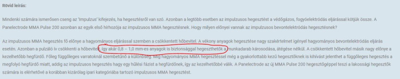

Nem tudom, mekkora lehet a valóság tartalma, vagy csak marketing duma, de MMA-val 2-es anyagot sem annyira könnyű folyamatosan varrni. Persze sok gyakorlattal biztos megy a 1,5-es is (én is taknyoltam össze MMA-val 1,5-es anyagot, olyan is lett, de köszörűkorong és vastag zománcfesték sokat segített a végső design kialakításában

Sziasztok!Van tapasztalat MMA impulzusos hegesztéssel???? Erre gondolok konkrétan.

4,7 m3 / 20 liter / 200 bar. Kb. 80 cm magas.
Ezt a méretet akartam, vagy esetleg a 2 köböst a kevés használat miatt.
Hosszú nyomáspróbával és ráadásul W21.8 szelep menettel, mert nem akartam az új reduktor mellé egy másik újat venni.
Bármikor tudtam volna (FB) 80-ért ilyet, de annyit nem szántam rá.
Hát, hónapokon át nézegettem a hirdetéseket, de gyakorlatilag semmi. Vagy (majdnem) lejárt, vagy nem jó a menet, de főleg inkább az, hogy ilyen kis palackok nagyon ritkán bukkannak fel. Próbáltam géppel együtt hirdetettet külön megvenni, persze nem adták. Volt külföldről behozott régi trafós gép őskövület germán palackkal (még 150 barral), az gáz árban (a palack úgyis kuka, ha kiürül) jó lett volna, de azt se adták.
Aztán egyszer csak beugrott, hogy süket vagyok, itt van a közelben egy gázcsere telep, ahol nem finnyásak, bármit cserélnek bármire, csak érvényes üres palackot vigyek. Akkor elkezdtem simán üres palackos hirdetéseket keresni. Volt 2 db, amiről lemaradtam, mert mire kaptam fotókat, és leegyeztettem volna a teleppel a csere lehetőségét, addigra eladták. Aztán most szerencsém volt, igaz ráment egy napom meg 400 km-em. Találtam nagy üres palackot (50 literes Argon) 25-ért, amit 22-ért kicseréltek erre a vadzsiúj teli 4,7 m3 Corgonra. Szóval 47e volt ez így.
Egyébként beszéltem Szolnokon Siad teleppel telefonon: semmit sem cserélnek, csak bérpalack van. Messer/Linde tudtommal szintén, talán a 7m3 / 150 bar méret maradt meg egyedül cserepalacknak ebből. Abból mellesleg rendszeresen van teli 70-ért a FB-n Kiskunhalason asszem. De szelep menete se lett volna jó, meg a 160 cm magas palack se kellett volna.
Szóval, én igazából erre a kínai (Sapio vagy Alfaweld) palackra hajtottam. A tököm fizet bérleti díjat a nagyoknak (évente 100 rongy), ha alig fogyasztok gázt. Persze, terjesztik a hülyeséget, hogy ezek a CN palackok életveszélyesek, blabla.
Egyébként először egy 2020-as palackot adtak cserébe, aztán voltam még annyira pofátlan, hogy kértem újabbat. Ez 2022-es, ha nem változnak addig a szabályok, akkor 2032-ig érvényes. Mellesleg ott a telepen megtudtam, hogy lejárt palackot is vihetnék, de akkor kb. plusz 10e Ft a nyomáspróba miatt. Meg nyolcvanvalahánynál régebbi gyártású nem jó, mert azt már nem érvényesítik. Ez itt valami helyi dolog is lehet, mert sok hirdetést láttam 60-as években gyártott és érvényes palackokkal. -

Hát, a függőlegest még gyakorolni kell (meg a többit is)...
makos0078
Lánggal nem próbáltál még egyengetni? Vagy neked sincs hozzá felszerelésed?
https://youtu.be/koMmqxeVCOM?si=Cstf81MrdfKXC1QgLehet persze hegeszteni is a másik oldalra, csak az sok plusz munka adott esetben.
https://youtube.com/shorts/UbEbwewPZj0?si=dWtufm9e85h5h2ceNah, én majd legközelebb néhány rövidebb varrattal felhegedálom alulra a nagy kerekek tengelyét (köracél), ez az a (korábban különálló) lemez, ami alapból horpadt azon az oldalon. Biztos görbülni is akar majd tovább, ha úgy lesz, zizzentek párat a túloldalra, hogy egyenesedjen. Ha meg csak minimálisat görbül tovább, akkor lesz@rom.
azokat nézve azt mondom akkor nekem ne pulzáljon , majd be állítom én a nem pulzáló gépet és sokkal különb varratokat csinálok
