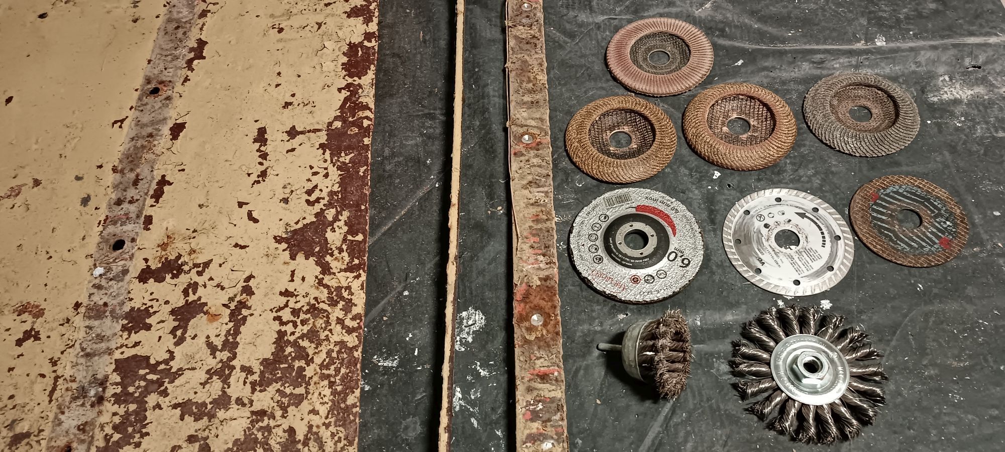

Ezeket találtam itthon fémtisztításra alkalmasnak, szóval eszi, nem eszi nem kap mást.
Mielőtt szólna valaki, hogy a gyémánt járólaphoz van én egy salgó polc darabot használtam vonalzónak, amikor a járólapot vágtam vele, és simán ette annak is a szélét, miközben kopás nem látszik rajta, szóval lehet hogy gazdaságos fém felülettisztításra is. Majd kiderül melyik válik be a legjobban. A 6 milist még alig használtam, szinte új. Az tuti jó lesz nagyobbra sikerült varratokat lenyalni. A drót sajnos túl van már egy kerítéstisztításon és eléggé dobálja már a szőrét. Nem kimondottam csíptem nyáron, amikor pólóban eltaláltak a szőrei. A fúrógépbe fogható meg... háááát elég vacak tartani fúróval. Nem is tudom már miből maradt meg, de nem lett a kedvencem. -
makos0078

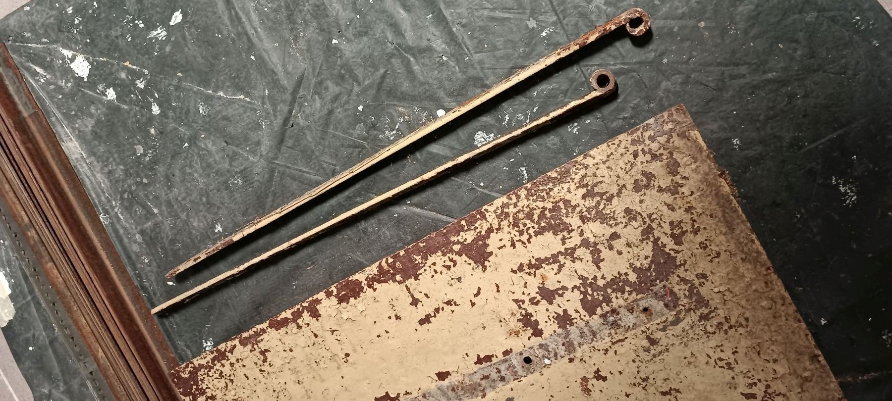

A perforált lemez pont volt otthon, azért azt használom. Egyik oldalán lecsiszoltam a horganyt róla, azon hegesztek. Kerti sufniban van kb. 2 éve, aminek még ajtaja sincs, nagy zivatarban az eső is bever oda. Valami nagyon minimális felületi rozsda már lett rajta pont eső után, olyankor néhány suhintás a sarokcsiszolóval, és újra tiszta.
Szerintem csiszold tisztára, és ne kenj rá semmit. Ha nem nedves/párás a garázs, akkor csillogni fog az sokáig. Én csavart szálas drótkoronggal esnék neki alaposan beöltözve. Amit én a házzal egybeépített garázsba csupaszon elraktam, az 2-3 évvel később se rozsdás semennyire, talán a varratokon van valami minimális. (Nedves) autóval én már nem állok be oda (tárolóként funkcionál), úgyhogy nem szokott ott extrém páratartalom kialakulni. -

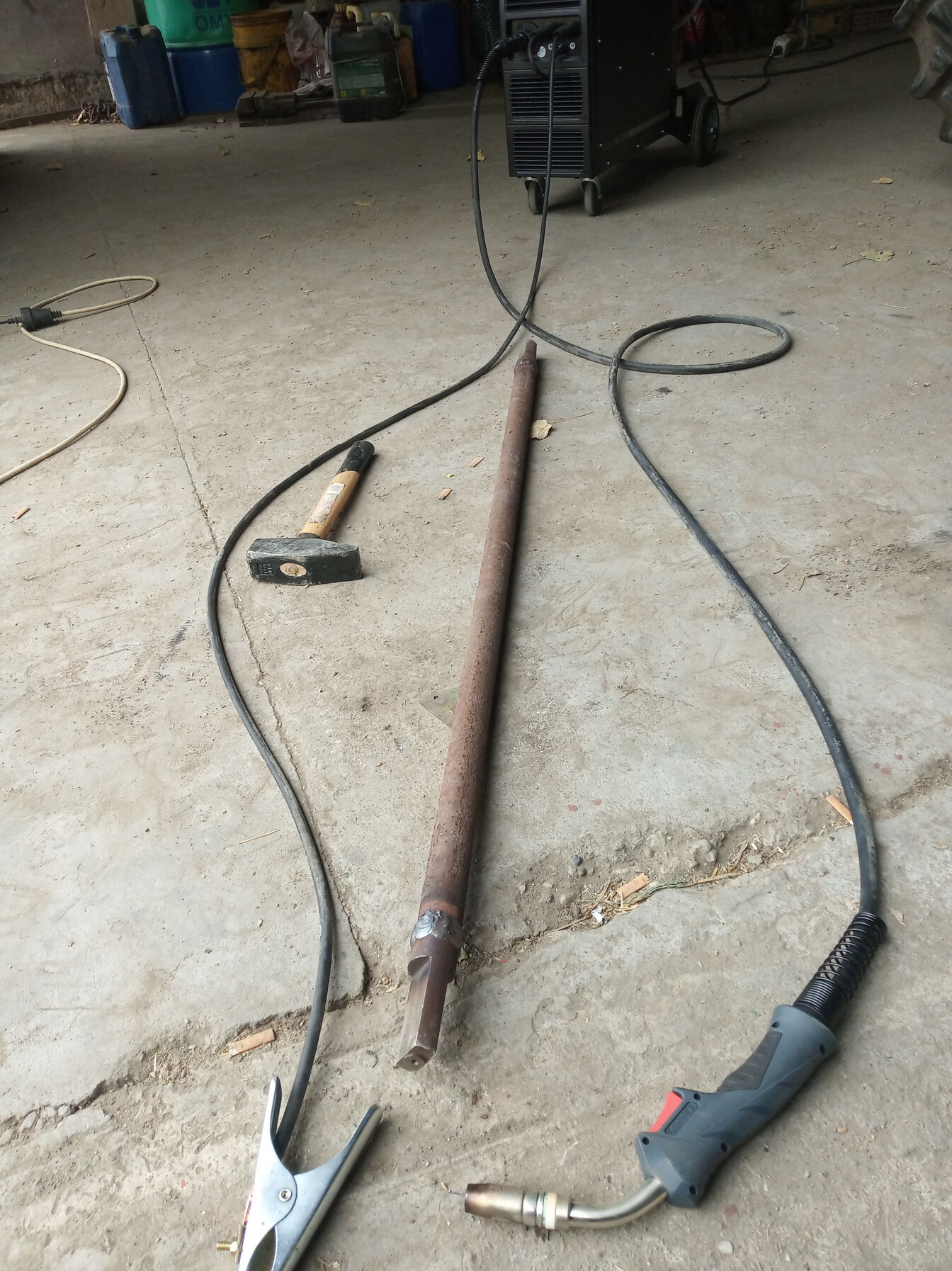

A testkábelt a búcsú után 10 perccel észrevettem, mondom, most ezért menjek vissza? Francot… Majd kicserélem az elektródafogó kábelére, amit úgysem fogok használni. (Végül nem ez lett, szereztem 8 méteres régit.)
A szétolvadt euro dugót azt már csak otthon szúrtam ki, nem voltam boldog, de 2700 Ft-ért pótoltam. A pisztolyhoz kellett a közdarab-áramátadó-gázterelő hármas, ezek filléres dolgok. A pisztolyt szétszedtem, szépen kitakarítottam, kívül levakartam a kiálló cunder nyomokat.
Aztán szereztem egy nagyon jó állapotú 5 méteres Binzel 25AK munkakábelt, 12e Ft volt. A pisztoly vége hiányos volt, meg nekem böszme is, ezért kb. 2500 Ft-ért ment bele egy 15AK pisztolynak, meg saját készletből áramátadó+gázterelő. A piros spirált kicseréltem benne kékre a 0,8 huzal miatt. Volt vagy 1500 Ft. Aztán eladtam a rendbe rakott 3 méterest 12-ért, szóval nem volt valami nagy összeg az upgrade a hosszabb fogyós kábelre. Ja, amikor a 25AK-val hazaértem, nem tudtam bedugni az euro aljzatba….. Mi a f@sz… Valószínüleg koppant a csatlakozója, és elgörbült vagy összetömörödött rajta a huzal kivezető bumszli. Ne mááá, ezen is dugót kell cserélni? Végül némi csiszolgatással megoldottam. Tanulság: géppel együtt kell menni ilyet venni!Én az eladónak utólag nem is szóltam, ez legyen a legnagyobb öröme az életben, hogy kicsit átvert valakit.
Amikor először írtam a hirdetésére, a legelső kérdésem az volt, hogy a gép összes gyári kábele ugye megvan és sértetlen. 4 betűs volt a válasz. -

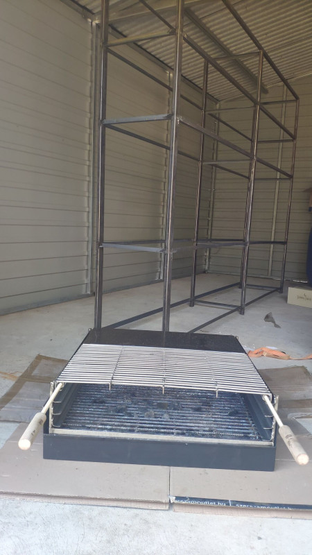

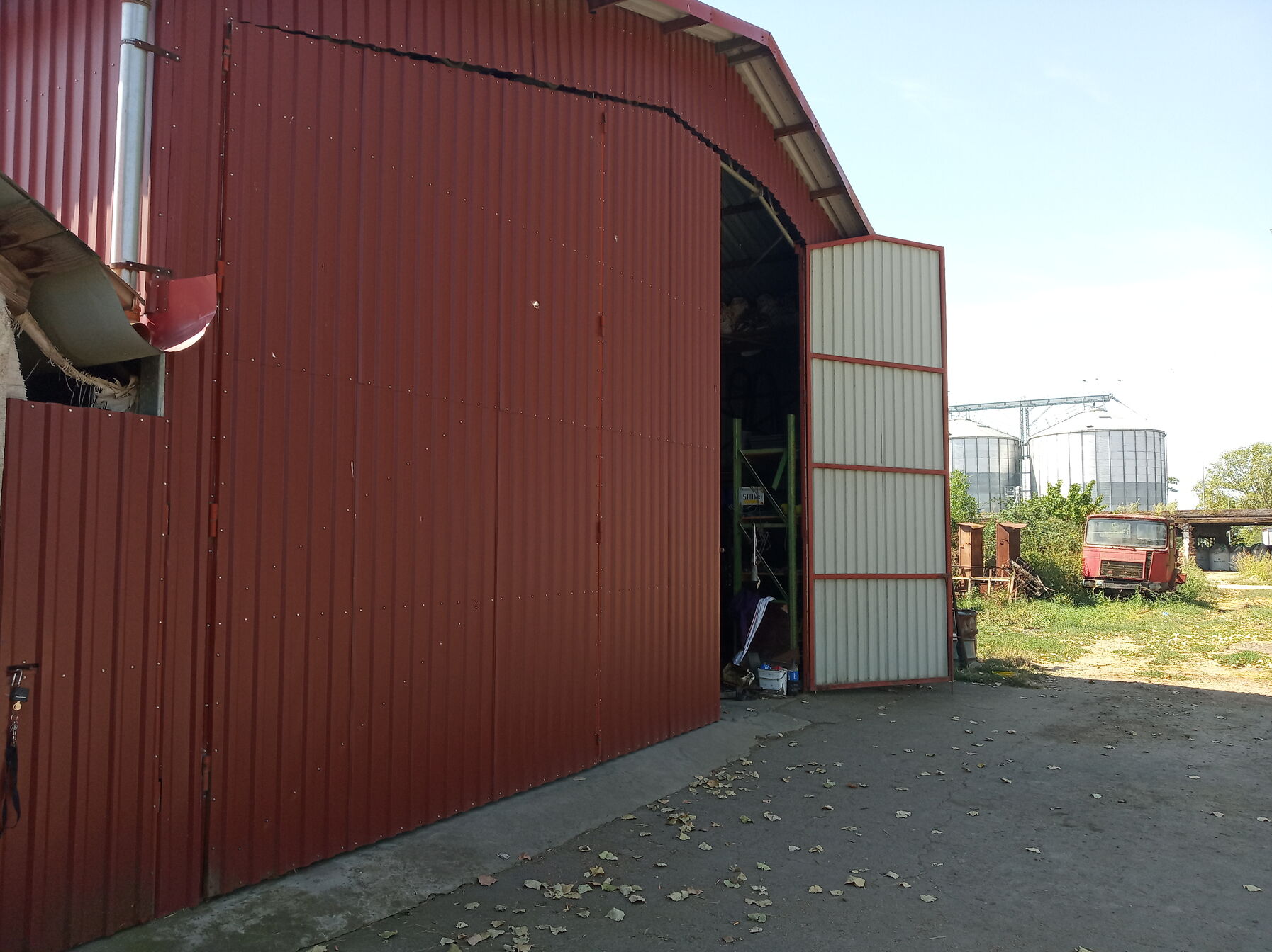

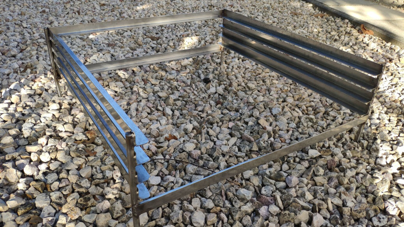

Közvetlen a garázsajtó előtt van, így oldalról nem kap terhelést. 430cm hosszú csak a garázs, így hosszabb autó eleve be sem fér, max egy SX4, de már az új tán abból sem. Ma már egy városi kisautó 4 méter hosszú, szóval kb. 1 tonna az autó, alig több. Lefelé tolatok. Igaz a rács a lejtő alján van, de a motor elöl van, most egy tonnás autónál, ha kerekenként van 300kg sokat mondtam, egy kerék alá meg jut 2 centinként még 165-ös virsli kerékkel is vagy 8 vas, az 40kg sincs vasanként, már csak nem görbül el. Mindegy majd ha nagyon belejövök a fülére is varrok valamit, csak már tartsak ott.
Gyöször
Én nem tudnám úgy kifúrkálni ezt a sok vastag laposvasat, hogy végül fel tudjam fűzni rá a leszabott vasakat és az pont beleilleszkedjen a keretbe és ne sokat kelljen berakni rést meg a másik oldalon meg levágni belőle.
Pedig az a keresztben futó köracél nagyon kell bele, hogy ne kezdjen el lehajlani egy irányba az egész mint a reluxa. Vagy rendezetlenül össze vissza.
Valami hasonlót csináltam, hogy pont egyforma helyre kellett a furat sok laposvason. Egyik oldalát összevarrtam mindnek a furat helye mellett, úgy tettem alá az oszlopos lidis csodának . Akkor sem lett full tökéletes. -

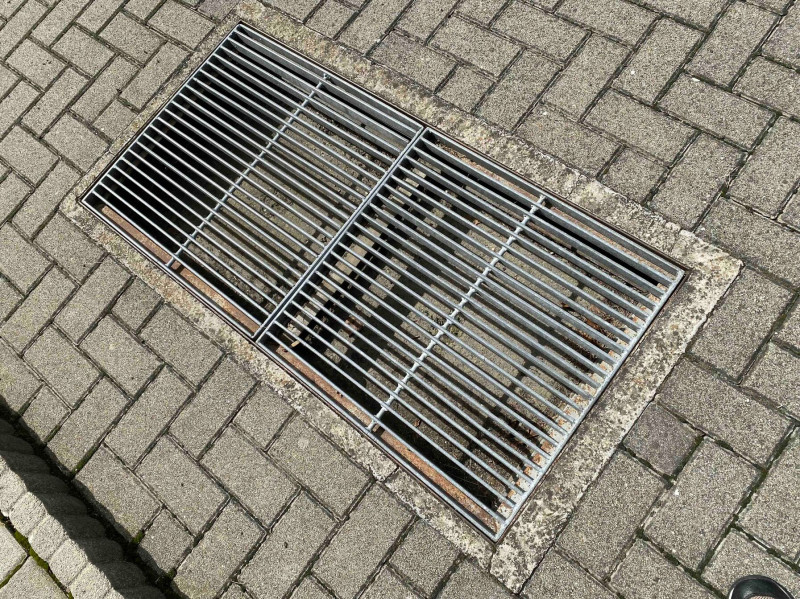

makos0078
#2183

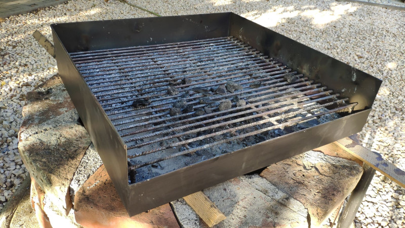

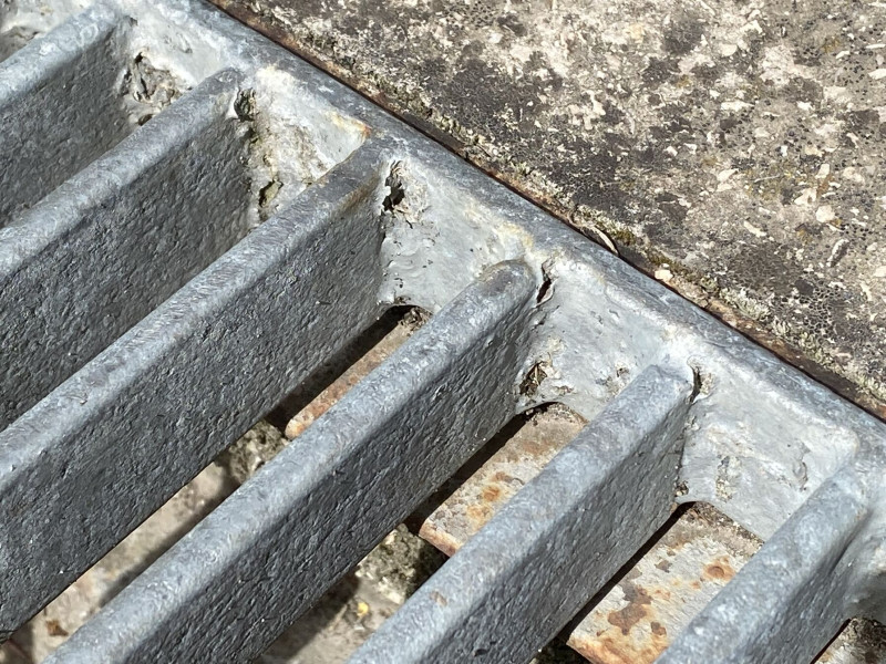

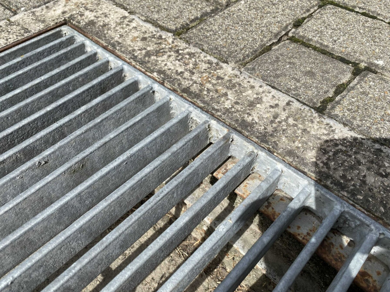

Igen, ennek ez a sorsa. Ahogy a beton meg a laposvas közé beviszi az eső a port onnan dolgozik a sár és minden hajnalban ázik a levegőből lecsapódó pára miatt ha esik, ha nem. Jó vastag ez a 3 centis laposvas, az enyém csak 3mmx3cm.
De a szisztéma az pontosan ez. Csak nekem olyan vékony csík lesz, mint ennek egyetlen cellája csak 2méter hosszan.
Durva, hogy ennél képesek voltak mindet kifúrni, csak hogy átdugják rajta ezt a betonvasat. Valaki támasztotta egy darabig az állványos fúrót. Persze ez széles, de azért nem sajnálták bele a vasat. Ez így elég targoncaálló lett
Lesz egy pár év, mire átrohad az biztos. Majd lövök képet az enyémről. Hühű. Csipkésre van rohadva. -

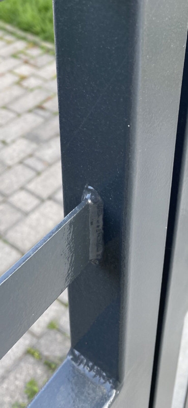

#2175

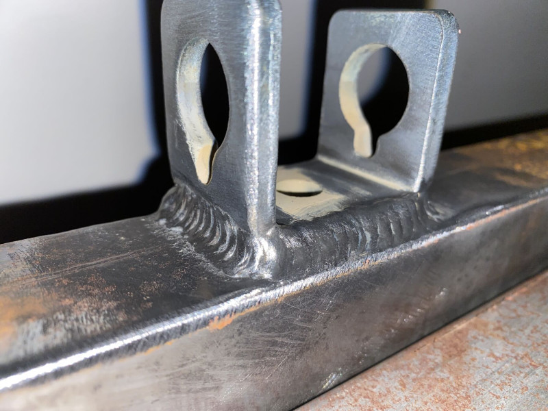

Nyilván a legszebbet teszem be ide
, de majd megkeresem a legrondábbat is, hehe.

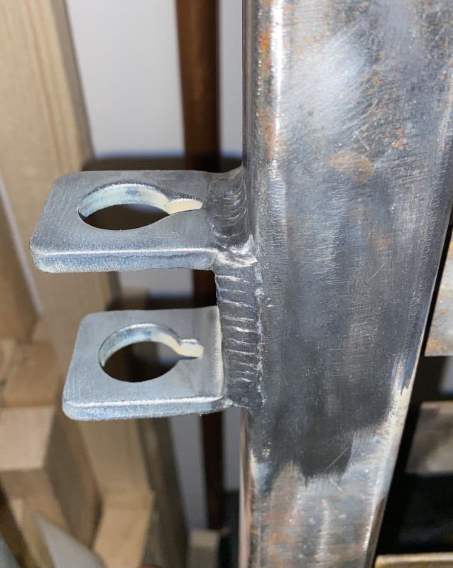

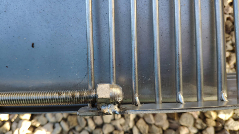

A festék is segített, 2 réteg Hammerite szőrös hengerrel, jó vastagon.
Az elején, a próba darabokon gyakorlásnál kínlódtam azért, mert a varrat végén mindig elpárologtattam a laposvas sarkát/élét. Az jött be, hogy korábban megálltam, majd szakaszos pöttyözéssel fordultam rá az élére. -

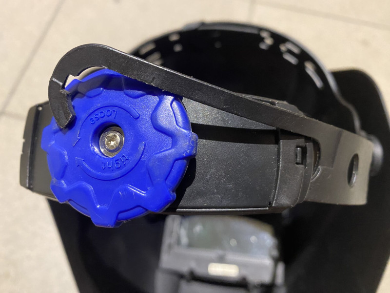

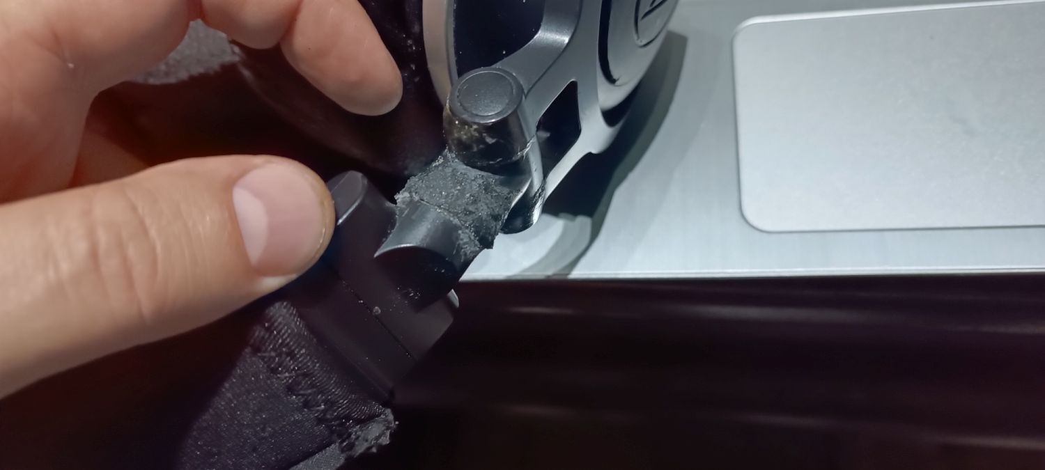

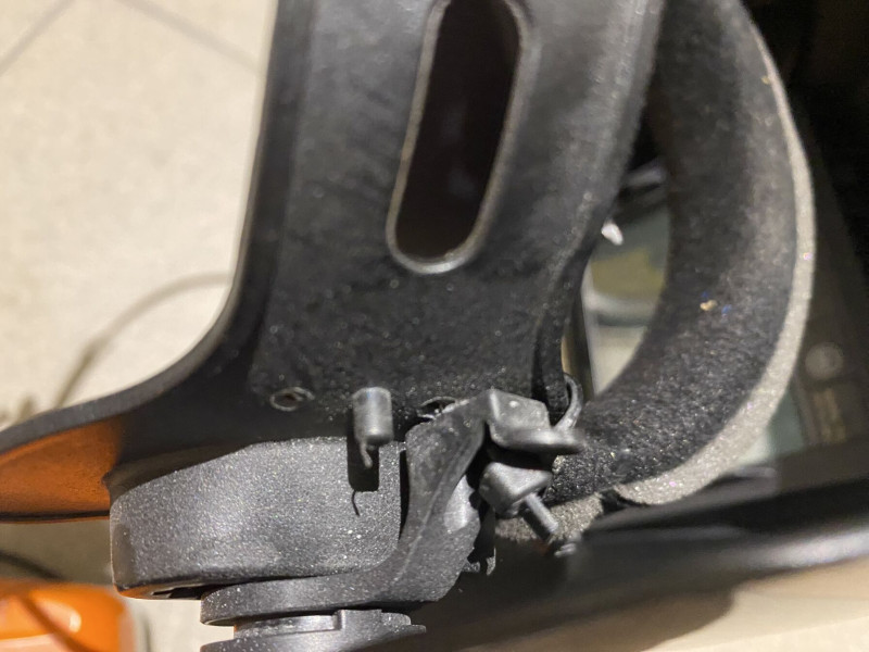

[kép] fejhallgatóm (ötvenezres ATH, szóval nem az a darab, amit könnyen dobok el) műanyag pántja mindig eltört. Drága két komponenses műgyantával ragasztottam pár hétig bírta, újból eltört. Lósz@rt kentem rá, újból eltört. A végére tojtam rá hogyan fog kinézni, kidobás előtt a fent leírt módon megragasztottam és azóta bírja, szóval érdemes megpróbálni.

Az elreccsent műanyagot úgy tudod házilag a legegyszerűbben megjavítani, hogy veszel szódabikarbónát. (Bármelyik DM-ben lehet kapni fél kilósat, filléres, párszáz ft) Kiveszel belőle 1-2 evőkanállal egy papírlapra. Egy ács ceruzából reszelsz egy kis grafitot, nem kell sok, egy centi bőven elég. A grafit port összekevered a szódabikarbónával. Félbehajtod a papírlapot és abból rászórod a szürke port a zsírtalanított felületre csak zár térben, mert a szél elfújja (legjobb denaturált szesszel letörölni előtte, festékboltban lehet kapni a hígítóknál) majd a porra rácsepegtetsz folyékony pillanatragasztóból, hogy átázzon, a zselésebb gél pillanatragasztó nem jó, csak a víztiszta hagyományos lötty, de abból bármelyik. Olyan anyag lesz a porból, hogy sarokcsiszoló csiszolókoronggal alig viszi. Érdemes előtte valamin kipróbálnod milyen vastagon lehet a por, mert ha túl vastag elsőre az nem jó, mert nem áztatja teljesen át a ragasztó, ha elsőre nem elég vastag akkor inkább rétegenként kell haladni és megszórni újra... Ha rászánod az időt és megvastagítod, ahol kell, utána örök élet.

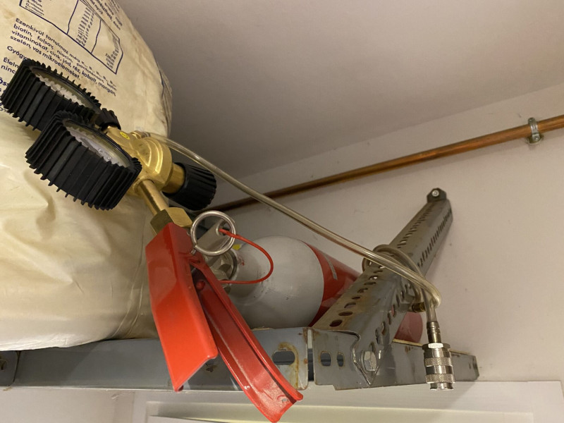

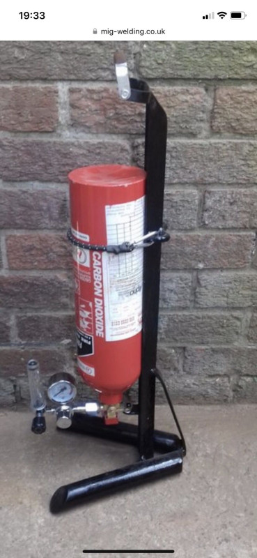

Elvileg kuka. De az egyik pösti tűzvédelmis azt mondta, akinél vásároltam, hogy ha kifogyasztom, akkor az üreset 2e Ft-ért beszámolja egy újabb vásárlásába. Passz, hogy ez meddig él, valószínűleg nem fogok élni a lehetőséggel. Nyilván ő “tud valamit kezdeni” (khm) azokkal is, plombát is tud rá tenni, stb. Ezt a figurát is kérdeztem, hogy akkor fejjel lefelé kell-e használni. Határozott nem volt a válasz. Akkor kifejtettem, hogy merülőcső, feljön a folyékony, stb. “Nem, azt csak a régiek csinálták”. Aztán én adtam a szájába, hogy lassú áramlásnál az már a búvárcsőben elpárolog? “Igen.”
A másik fórumon azt a tippet kaptam, hogy kicsit nyissam meg a palackot, és ha fél perc után is csak színtelen gáz jön belőle, akkor nem kell megfordítani. Be is jött.
Ha meg nem, akkor pl. itt egy ötlet a netről.
Nem látszik jól, de ezeknél általában akasztó fül van kialakítva a szelepen, azon csücsül.

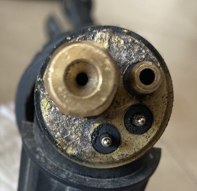

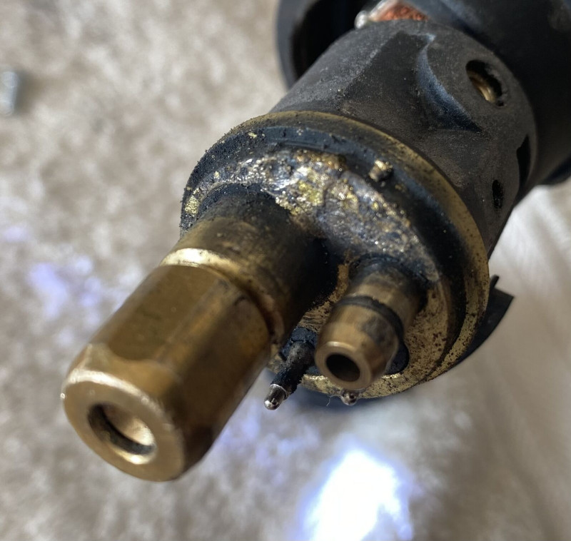

Nekem nem az áramátadó ég el, hanem az a gázfúvóka, amibe tekerem a dűznit és harántfuratolt, hogy kijöjjön a gáz a drót mellett. Az igrip150 puskában ez bal menetes és 11es kulcs fogja. Bepöttyen felfele hegesztésnél pár komolyabb cunder, a szigetelt gázterelő így megkapja a plussz és ha véletlen testhez értetem már folyik is szét a düznitartó.
Milyen drága buli volt rendelni olyat, mert nem drága nagyon, csak a posta...Setup: aki nem hegeszt csak tudja a dolgot leírja, hogy nem kell gázterelő fcaw hoz mert nincs gáz. Elolvastad, elhitted neki :-) a gázterelő szigetelt, szintén ugyan az mint előbb írtam, ha nem teszed fel rá, a réz düznivel fogsz hegeszteni.
Tehát a düznitartóból meg a gázterelőből is érdemes a csomagba rakni mittom én 5-5 darabot. Mert mikor bepottyan a nagy cunder lehúzod a gázterelőt a szigetelt klingelit karikáról amivel össze volt sajtolva. Sose lesz jó többet. Kis igrip 150 pisztolyhoz vettem 12eset is 14es az alap gázterelő, meg vettem 16 v 18ast nemtom. De csak az alapot használom, többit ki se próbáltam.

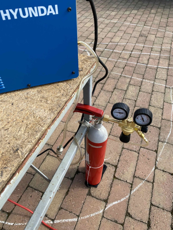

Ezek tök jó árak, főleg az 5kg-s.
Gondolom, ezeket tölteni nem lehet, kifogy, aztán "kuka"?!
Az mitől függ, hogy fejjel lefelé kell-e üzemeltetnem? Azt nem akarnám. Tudható-e ez vásárlás előtt? Illetve, írtátok, hogy előfordul, hogy deresedik a reduktor. Ez okoz-e kárt a reduktorban, vagy bármiben, vagy csak egy ártalmatlan mellékhatás? -

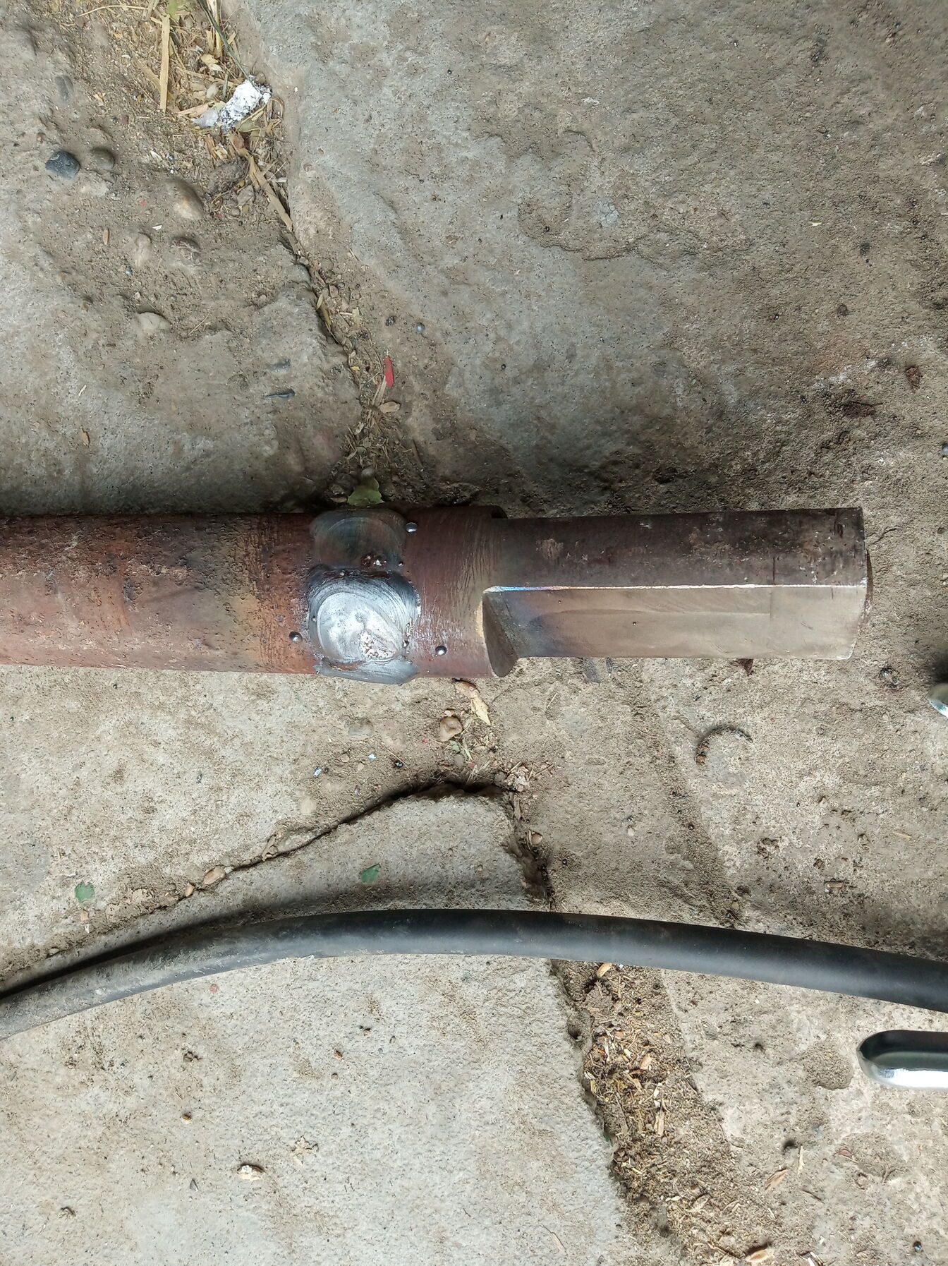

Ma gyorsan csináltam egy kombájn dob kulcsot ( mackó uszitót
40 mm tömör anyag be volt esztergán srégelve , meg 40 mm vastag 4 mm vastag falú rozsdás csőre rá hegesztettem , elsőre simára a be esztergált srégséget szépen szinte hegesztettem , azt nem fotóztam és utánna adtam neki egy támasztó réteget jó nagy kakaóval , lehetett volna szebb is de a célnak megfelelő, tetszik a gép amit vettem 1,2 huzallal és még volt állítási lehetőség bőven !!

setup
Én is éppen az ilyen patron méretű palackokat nézegetem.
Az már kialakult, hogy a Hyundai lesz a gép a gáz csati miatt, de a palack ritka nyűgös.
Aki házhoz jönne itt, annak nincs, csak 5kg-os. Akkora elsőre merész. A kisebb 2kg-os ahhoz szerintem drága újonnan, hogy első alkalommal kicseréljék utána nekem valami 100 évesre, de most egy 2kg-os palacknál meg mit ugrálsz, hogy milyet kapsz cserébe?
Csak magamat égetném, ha szóba hoznám.
Használtan meg nincs is itt a városban, meg ha a nyomáspróba nem ok egy ilyen pici töltet felteszem nagyon hamar el is szökik és töltögetni pont akkora nyűg, mint megvenni.

Nekem az nem sokáig volna elég a két kilós tűzoltó palack
de szerintem ha egy kicsit is többet hegeszt valaki egy ijen [link] lejárt 20 kilós palack 15000 ért nem sok és ki lehet cserélni , vagy meg tölteni és ez elég egy jó darabig !!
Ez meg majdnem ott van árban mint a tűzoltó palack [link] és ha ki fogy , meg lehet tölteni ! -

Áhááá, értem. A rács az a tanuló projekt. Az igazi az lenne, ha meg tudnám oldani magamnak utána az erkélykorlátokat, meg hátul a teraszkorlátot, mert ott már pfhühűű, fog a ceruza az árajánlatnál és lehet ilyen kovácsoltvas korlátokat 2 méteres elemekben is venni elem szinten készre gyártva és annak az elem áraival számolva, ha abból fel tudnék tenni magamnak az oszlopokra, amik régen a fa babás korlátot tartották, azért az jóval barátibb lenne. Ott jönne vissza többszörösen az ára.
Bár kit tudja. Lehet ez is olyan lesz, mint a kompresszor, hogy nem is gondolok még arra, amire használni fogom. Anno megvettem egy 2 dugós "V" blokkos 50 literes kompit a Lidl-ben, hogy tudjak porfesteni, aztán nem lett a festésből végül semmi, de azzal véstem szét az egész házat. Marha jól vitte a pneumatikus vésőt, egy kalap pénzért vállalta volna kőműves a bontást. Simán megoldottam magam és így az is bőven visszahozta az árát, de még a festékpisztoly árát is, ami még mindig ott van bevetésre készen, jól fog az még jönni... Csak annyi mindent kéne meló mellett, hogy aludni sincs idő és azt sem tudom mibe fogjak. -

Kifejezetten CO2 tűzoltó készülék kell, az a legritkább fajta. Főleg elektromos tüzekre való. Melóhelyen pl. a szerver szobában van ilyen. Bizonyos idő után ezeket a mai árak mellett nem éri meg “életben tartani”, ezért leselejtezik őket. Az említett tűzvédelmis figurák meg szoktak eladni belőlük. A nagy átlag állítólag: annyi kg CO2 fogy, ahány kg huzal. 2 kilóból meg otthoni barkács szinten sokat lehet hegeszteni. A tűzoltón szabványos W21.8… menetes szelep van, ugyanúgy rámegy a reduktor. Legrosszabb esetben fejre kell állítani a palackot, mert merülőcsöves, ezért alulról a folyékony CO2-t kapja fel. Az első megbontott palackommal szerencsém volt, mert annál a lassú áramlásnál valószínűleg már a felszálló csőben elpárolog a folyékony CO2. Azért az elején, amikor még teljesen tele volt, 12-14 liter/perc fölött biztos jött belőle folyékony is, mert a reduktor picit deresedett, meg ugrált az átfolyásmérő mutatója. Tettem gyorscsatit a gázcsőre, a palack a reduktorral együtt a garázsban pihen egy polcon.

Az a vicc, hogy én örököltem az előző tulajtól egy pici piros tűzoltó palackot, amin rajta van a plomba. Szóval még van is itthon, de sosem ástam ki még a hegynyi kacatot abból a tárolóból, hogy odaférjek hozzá. Azt sem tudom abban mi van, de talán porral oltó szokott lenni. Inkább, mint hab, de az ég tudja. És van olyan ember, aki ezeket kifújja és feltölti CO2-vel, vagy ez nem így megy? Hogy lesz abban CO2?
Tehát jól értem ha pl. megveszem azt a kis Hyundai-t, arra a high flow gáz csatira a fenekén rányomom a csövet ami a reduktorból kijön és ennyi? Pápá füst és bőven elég a pinceablakot kinyitni? (pincegarázs ugyanis) A nagy palackokhoz képest, amiket hegesztőkocsikon látni nagyon pici egy ilyen tűzoltó palack, meddig elég az?privit köszönöm, de látod még nem döntöttem a gépről sem...

Ezt te tudod de nekem azt a 2 méter hosszú és 30 centi széles rácsot megcsinálni , be rácsolni egy nap be vállalnám , de ha rá érzel és miért ne , ha ahogy írtad , hogy a forrasztásban othon vagy ez is menni fog

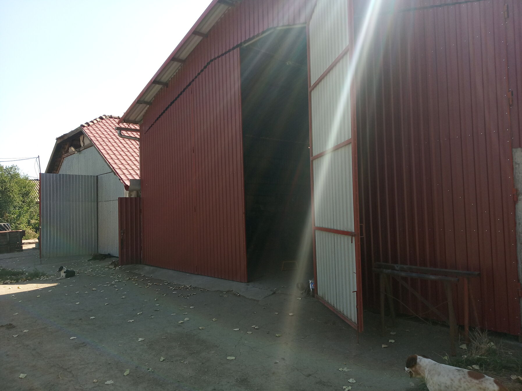

A kapu 10 méter széles , a magassága változó , ahogy megy a tető szerkezet , a legmagasabb pontja 4,5 méter , egy nagy csarnokon van , mezőgazdasági gabona raktár , és egy kombájn áll benne az elején !
Úgyhogy ritkán van nyitva az is úgy nyílik , hogy a közepén ki lehet nyitni két szarnyát , akkor a kinyitott rész két , két méter az összesen négy méter az többször nyitva van de ott bemegy a rakodó és a traktor is , de amikor a kombájn jön ki be akkor az úgy történik , hogy a bal szárnyát egybe nyitjuk az 5 métert és amikor egyenesbe van az az fut a csarnok falával akkor a 2 méter is sarokvason van azt még beljebb hajtjuk és ott ki van támasztva és a másik oldal a két méter akkor 7 méter nyitva van és ott ki fér a kombájn vágó asztallal együtt
Jó hosszú lett !!
Szélben érdekes , nagyon nagy szélben nem is lehet , de volt már rá példa , hogy jött a vihar és hajtottunk be a kombájnt akkor két vagy ha van három személy nyitja tartja , de akkor már nincs semmi törés egyenesen ki nyitják az öt métert kombájn be és a kapu is be , ez pillanatok műve olyankor

Mekkora az a kapu? Nagy szélben ki mered nyitni?

Itt van a nagy kapu [kép] ezt én csináltam , mindég belülről pontoztam össze mert úgy rá lehetett mérni és lehetett ide oda nyomva igazítani akkor kívül is megpontoztam , utánna jöttek az erősítések azok is így be pontozva és utánna át hegesztve de nem huzódott el sehova !!
Ez mind ki nyílik , egyik szárny rá csukodik a másikra négy négy sarokvason !! -

Jómunkásember vagy, többet nem is tudok elmonani, kérem kapcsolja ki.
Gratula.

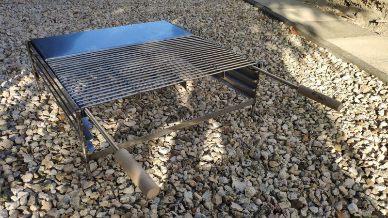

szóval ez lenne az alkotás (kicsit retkes a cucc, mert ma volt a beavató használat). A terv az enyém, a megvalósítást szakira bíztam (a hajtásokat, és a lemezek szabását itthon nem tudtam volna kivitelezni, a rozsdamentes hegesztést sem biztos, főleg, hogy írod, kényes anyag).

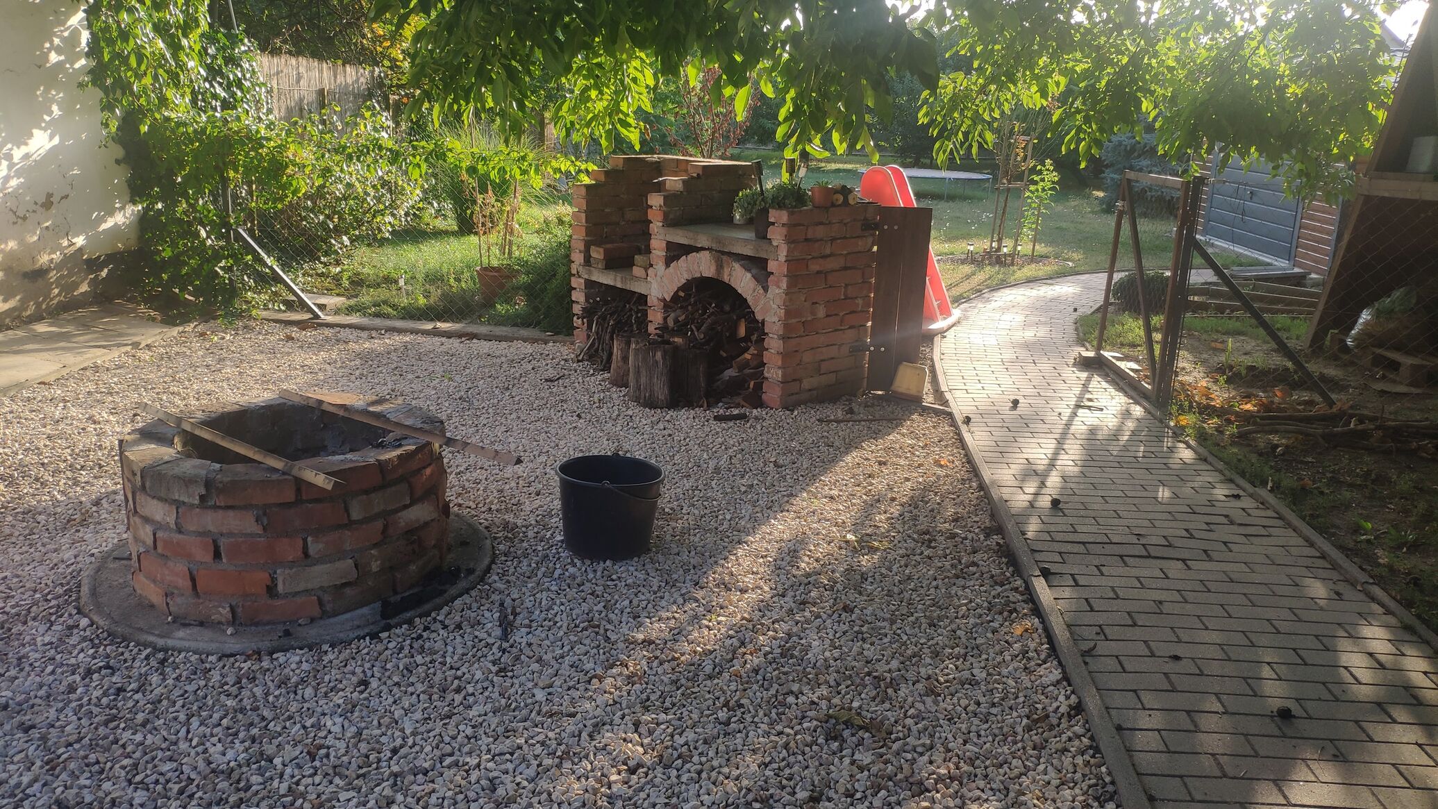

Ez a tűztér, 60x60cm (van egy téglából épült grillező építmény [kép], abba szántam):
kívülről tűzálló festékkel fújva. 1,5-es lemez, de a szaki az éleknél behajtotta, nekem ez eszembe sem jutott volna. A faszén rács az én munkám, pont 3 szál 6-os betonacélt evett meg, de nagyon meg vagyok vele elégedve, szerintem király lett, az összepöttyintések alul vannak, annyira jól belejöttem, hogy egész szépek lettek. Kivéve a két széle, ami pont látszik, az még a kezdet, az elég gatya
Aztán jön a váz, ez már full rozsdamentes, pont beleillik a tűztérbe. 4 magasság közül lehet választani. Egy tábla 1,5-es rozsdamentes lemezt vettem 2 éve, akkor még ki lehetett fizetni, olyan árak voltak. A szaki sok tonnás szabász géppel lecsapkodott belőle ~4cm-es csíkokat, és meghajtotta derékszögben, így lettek ilyen szögacélok. A láb 10-es vagy 12-es rozsdamentes köracél:
És a rács. 2 részből áll. A rács 5-ös rozsdamentes köracél, 3-as rozsdamentes laposacélon (ezt én köracélnak rajzoltam, de így is jó, talán jobb is). Terveztem egy platnit is (végül nem lett összehegesztve a ráccsal), hogy azon majd hamburger hús sütök, de ez a 1,5es anyag erre szerintem vékony lesz, lehet vágatok majd egy 10-es szénacél platnit inkább:
A szélei ennek is vissza vannak hajtva és még pereme is van, tehát ha megfordítom, akkor egy rozsdamentes tál melegen tartásra, vagy tudomisén mire, de valamire biztos jó lesz
És ott az a 2 fogantyú, ami lemaradt a tervről
Gondolkodtam, hogy s mint kéne ezt megoldani. Pont volt itthon egy majdnem teljes szál 10-es rozsdamentes menetes száram és pont 2db zárt anyám. Úgyhogy gondoltam egyet, és elmentem rozsdamentes elektródát venni, hogy akkor én azt oda felpöttyintem, és így a fogantyú még levehető is lesz.
Egy darab anyagon kocogtattam egy kicsit, visszább tekertem a kis Hyundai MIG-161-en az ampert olyan 60-70 körülire (mintha értenék hozzá) és nekiestem a két anyának. Az anyag szépen megfolyt, szerintem jól tartja (igaz, kicsit szétégettem ott mindent, de kisebb amperon nem fogott ívet és ragadt is):
Aztán jól elszúrtam, mert megdrótkeféztem, holott mondta a szaki, hogy csak rozsdamentes drótkefével nyúljak hozzá, de hát nekem olyan nincs...meglátjuk, mi lesz vele. Arról is hallottam, hogy valami pácot kéne rakni rá. Ezeket ugye írtad te is, szóval úgy kell nekem...
És így egybe rakva:
Éééééés, bizony bizony, ott a háttérben vár festésre az első "komoly" (
) projektem, egy 2,5x1,8x0,4m polcrendszer. 20x20x3-as szögacél + a lábak 40x20x2 zártszelvény. OSB lapok mennek majd rá. A kezdeti próbálkozások, gyakorlások, majd 1-2 kis sarokvas legyártása után ezzel épp elkészültem, és ott fogyott el az első (!) Sodastream palack. Ennyit bírt. Nem is rossz (vagy nem tudom). A géphez vett 1kg huzal még nem fogyott el (biztos nincs már sok, majd ránézek).
Közeli varratokat is fogok majd mutatni most már (majd ahogy folytatom ezt a polcot, még 3 ekkora elem lesz, anyag megvan már hozzá). -

Persze, elég egy ilyen gép. Vagy hozzáteszel 6 ezret, és megvan a kis Hyundai, amit írtam. Az tud MMA-t meg védőgázt is. Akár használt gépet is nézhetsz Jófogáson vagy FB Marketplace-en, lehet hogy még garisat is találsz.
Ha így rakod össze, akkor hasonlót javasoltam volna, azaz néhány folytonos varrat meg alul-felül pöttyök a többinél. Még sose csináltam ilyet, csak ötleteltem. A pöttyök helyén kicsit lecsiszolnám a laposvas sarkát, hogy legyen hely a varratnak, és ne álljon ki. Lehet, hogy másnak lesz jobb ötlete. Figyelned kell majd, mert a folyamatos varratoknál el fog mászni a derékszög, mire megvarrod az egyik oldalon.
A videómban látod, hogy milyen konfigban “léceztem” be laposvassal a kerítést. 2-2 heft volt mindkét oldalon, de mire kétoldalon megvarrtam, elhajlottak a p.csába, kalapáltam utána nem keveset. Pedig szakaszosan/pontozva hegesztettem, így a hőbevitel kisebb volt. A zártszelvény keretet is húzogatták össze, úgyhogy 1-2 laposvas eléggé libeg, mert a szomszédja még összébb húzta.
Ha tudsz angolul/németül, nézegess “flux cored welding” vagy “fülldraht sweissen” videókat, én ezekből tanultam mindent.
Remélem, van plusz anyagod, mindenképp gyakorolj rajta előtte, amíg elfogadható eredményt kapsz. Saját összeállításom: https://youtu.be/LHxtItHfEXk?si=ewsacC02wMOBA1i8 -

Ezt szépen megvarrtad.
Ami a kérdésed illeti persze, minimum két darab, de inkább 3 vagy négy. Mindenképpen csak a keret van fixen lebetonozva és annak a vállára esik rá a rács, ami így kivehető. Tudod, ahogy folyik bele ezekbe a víz belemossa a homokot a keret meg a rács közé, a sár utána dolgozik és a keret szétrohad. 70-es években épült és mára csipkésre rohadt a keret. Egyelőre nem használom a garázst, mert nem merek átmenni rajta autóval. A keret alatt tégla van (már ahol), de betonozni is szokták. A keret csak simán 4 szögvasból, el tudod képzelni. A rács meg csak élére állított laposvas lesz. A széle is, nem cifrázom. Egy 2 méter hosszú 30cm széles vasrács viszont dög nehéz, ezért osztani szokták, hogy amikor a leveleket szeded ki a gödörből, akkor elég legyen csak egy kisebbet felemelni. Hogy hány felé osztod az ízlés kérdése. Én arra gondoltam, hogy 3 felé osztom és a két szélén, amin átmegy az autó kereke jobban megvarrom, a közepén meg csak megpöttyözöm a laposvasat lent meg fent, hogy haladjak is. A nulladik lépés egy még egyelőre a kertben rohasztott biztonsági ajtóra rávarrni négy csövet lábnak, mert az lesz a hegesztő asztalom. A pincében volt régen a kazán és anno előírás volt valami robbanásbiztos ajtó. Azt vágták ki a pincéből a telek végébe, amikor bekerült az új turbó kazán a földszintre. Rohad ott kint pár éve, de dög nehéz darab, egyedül megmozdítani alig tudom, szóval van még benne anyag. Nyilván lógott már akkorát, hogy nem lehetett bezárni, aztán emiatt leemelték. Zárt szelvény a kerete. Ha becipeltük a garázsba szerintem asztalként sem fog elszaladni...
Szóval azt mondod ezekhez a 3mm-es holmikhoz simán elég egy ilyen 125A-es? Úgy számolom ezzel kijönnék egy százasból és az egész végén el tudnám talán adni használtan, mert elég jó a reklámja ennek a típusnak itthon. Ha kész vagyok a hegesztésekkel el kell bontanom úgy is az asztalt, mert az autó meg az asztal együtt nem fér be a garázsba, szóval nem tervezek csak 1-2 évre. -

Van valami képed vagy rajzod, hogy hogy állna ez össze? A szögvas keret és a rács két külön dolog lenne?
