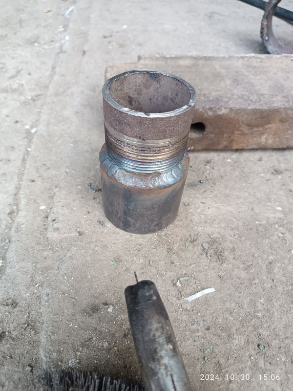

Nállam is így van , látod ott is oda hegesztettem a menetet
Pár éve lerohadt a kipufogó cső az öreg 108-as dominátoron ( tűzveszélyes ) , hívom axialt , azt mondják , hogy nincs csak eredeti , nem emlékszem , de százezer nagyságrendű pénzről beszéltek egy 60 mm átmérőjű, kb két méter és van benne két kanyar , csőröl ( mondtam is nekik ha valami nemesebb fémből volna meg érteném , de ez egy sima cső
Vettem 9000 Ft két és fél méter 59 mm vékony falú csövet , azért 59 mm mert az volt , a végeit bevagdostam kis flexel szépen megnyitottam rá tettem a dobra a vágás végeit be hegesztettem , hogy szikra ne menjen ki , a kanyarokat is be vagdostam , hajlitottam megint vágás hajlitás és a vágásokat meghegesztettem , és lett olyan mint a gyári , azóta is üzemel !! -

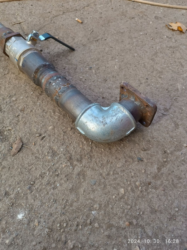

Pár napja házi kókányt csináltam , vizes tartály csöve kirozsdásodott , a csapja is tönkrement , úgyhogy csere lett , több hegesztéssel oldottam meg , de jó lett
Co -val 1mm huzallal hegesztettem meg ! -

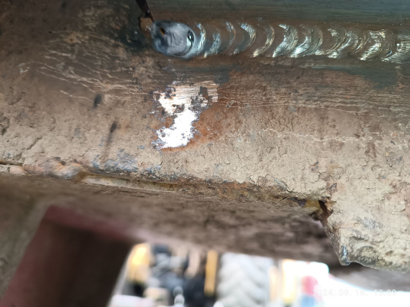

Na ez azért oda lett röccintve rendesen.
Egyébként mikor szétszedek egy ilyen ákombákomot, az egymáshoz illeszkedő vasak felülete kegyetlen meg tud rohadni bent. Persze lehet, hogy nem varrták így körbe az utánfutóm futóműalkatrészeit, de kegyetlenül szétpállott minden. Csomó olyan dolog dobós lett amire számítottam, hogy fel tudom használni az új utánfutómba.
Alsó varratod szemre tökéletes, ezt mondtam végülis Setupnak, hogyha megmutatod neki a nagyoló korongot tisztítás címszóval, akkor már hibátlanul hegeszthető. Nem a tisztításban volt a hiba.

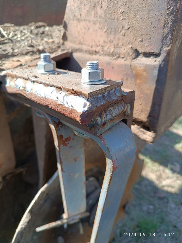

Na megszületett ma a sár pucoló elhajlott szögvas megerősítése
, kettőt is tettem rá , mármint pucolót !
Az első kép egy alsó hegesztés ( amit nem szeretek hegeszteni , de néha muszály ) !
A második kép az elhajlott szögvasat a 10 kilós kalapáccsal megküldtem és alá felé hegesztettem 10mm vasat !
Ih 7,2 nehéz tárcsa , az öreg Rába birkózik vele
