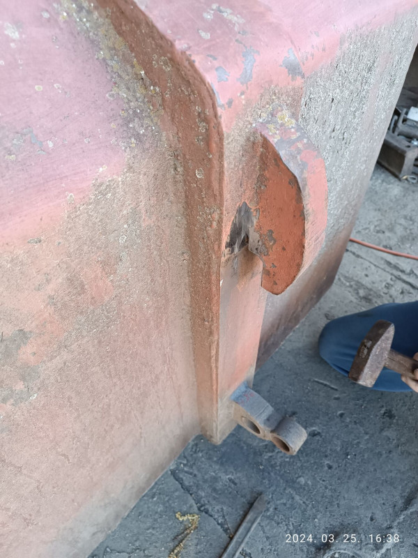

Mind a négy füle a kanálnak alul be volt repedve , kilett köszörűve és szépen függőlegesen vissza hegesztettem , egyik legkönnyebb hegesztés a vízszintes , nincs gond a szálakkal szépen lefolyik !

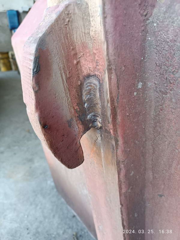

Van egy öreg kanalas rakodónk , a múltkor le tettük a gabona kanalat a raktár elé , mert a fülek ahonnan fel van akasztva , alul be voltak repedve . Most útban volt és tegnap meg hegesztettem őket , az új Co-val de nem a Co részével hanem elektródával !
mostmár megindul a földeken a meló, és ha nem is mindennap , de sűrűbben előkerül a hegesztő

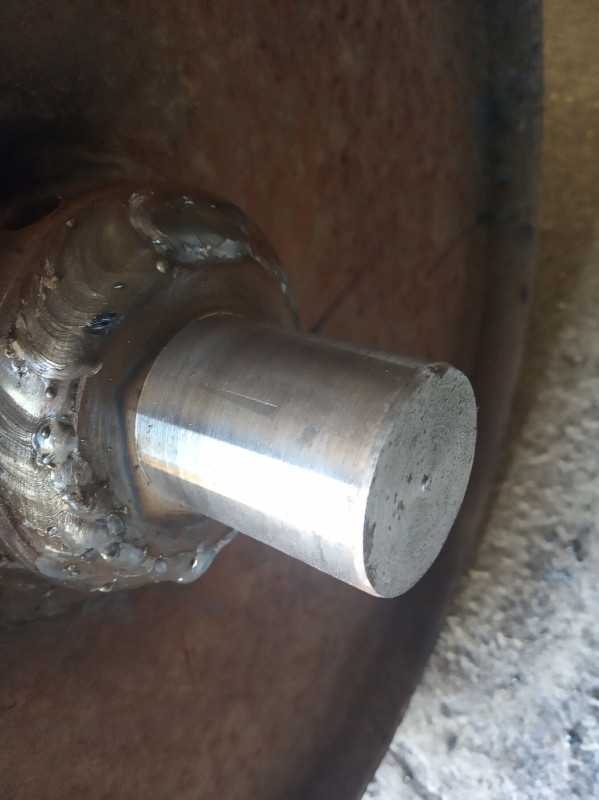

Ezt sikerült rittyenteni a picit rozsdás, majdnem ajándékba kapott 1es huzallal.
[kép]
A hegesztéssel meg vagyok elégedve, még alul is tűrhető lett. Hanem ahogy a régi varatokat letürültem a feluletekről kisflexxel, előkerült egy féregjárat a vasban
[kép]
Ahogy szétszedtem láttam, hogy a gyári varrat mindkét oldalt repedt, egyik oldalt ugyebár le is szakadt, de a másik oldala is mintha mozogna.
Ahogy flexelgettem a nagyolóval, ezen a vonalon mindig lilult az anyag. Gyanús volt. Sikíttattam még egy kicsit + még egy kicsit egyszer elrepült az egész lilulós rész.
Namost így ahogy visszaflexelgettem, elkövettem azt a hibát, hogy összeértettem az anyagokat. De a hegesztés miatt is, meg a "túlflexelés" miatt hagyni kellett volna rést. De összeérintve nézett ki jónak, hogy az alsó meg a felső csuklópont 1 vonalba esik.
Viszont így meg az lett, hogy a kormánymű érintőlegesen éppen, de hozzáér az akksihoz. Erre nem gondoltam akkor. Na de ez így marad, mert egész jónak tűnik, traki eleje nélkül lehetett pörgetni a kormányt 1 ujjal.Amúgy sem volt 3 mili hely a kormánymű meg az akksi széle közt, sokáig akksi leszorító nélkül mentem, mert egyszer nem volt kedvem visszarakni mert siettem, aztán meg letettem valahová, tartózkodási helye azóta ismeretlen. :-) Így a rezgés miatt meglátszott az akksin a kormánymű karcolása. Tavaly csináltam rá tartót újra.
Most meg előrébb pajszeroztam az egész tartó talpat, meg tettem az akksi hátsó oldala alá egy valami darab izét, így most megint van 1-2 mili hézag a kritikus ponton :-)) jó lesz.
Raknán be a kuplung bowdent nézem 1 szál tartja. Ott is hagytam az egészet örömömben :-D

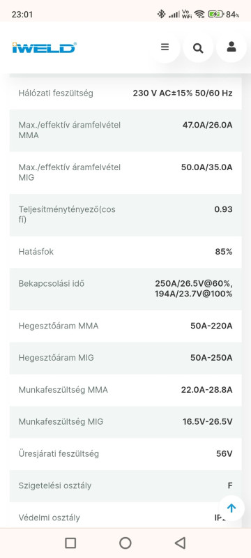

Nagyobb gép a bekapcsoláskor tán leverheti a 16-ost. Felteszem megpakolják nagyobb kapacitású kondikkal az alaplapját. Nem az íváram miatt, hanem amikor a kondik feltöltődnek bekapcsoláskor ott (is) lehet egy pillanatnyi nagyobb áramfelvétel. Ha pl. sorba kötsz hosszabbítókat és egy kapcsolós hosszabbító kapcsolójával egyszerre 15db monitort bekapcsolsz simán leveri a 16A-es biztit, pedig a monitorok egyenként 40W-os vackok. Ha egyesével kapcsolod be őket kétszer annyit is bekapcsolhatsz. Összeadódik a kondenzátorok kapacitása és mind egyszerre kezd feltöltődni, amikor áram alá kerülnek. Érdekes dolgok ezek.
makos0078
16 A-ról szerintem kb. minden elmegy, ami egyfázisú inverter olyan 200 A-ig.
A 235 DP kezelésije valami 18 A max. effektívet ír, az maxon küldve se fogja leverni a 16-ost (B). Esetleg, ha több méter varratot tolnék egyszerre.
A 205-öt kb. 140 A-ig próbálgattam, nem csapta le a 10-es (B) kismegszakítót. Az a konnektor van a legmesszebb a bizti táblától, kb. 30 méter 1,5 mm2 tömör réz kábel megy oda a falban. -

még a nyáron töltöttem fel , egy tömörítő henger , csonkot hegesztettem fel vele , 1,2 dróttal , ezen az állításon
még mindég , csak ismerkedek a géppel

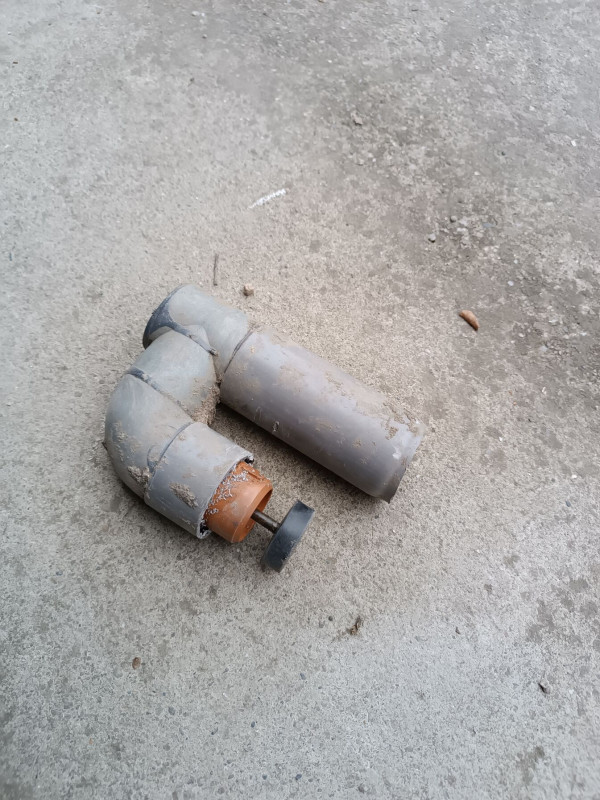

Szennyvízcső 2 végén ledugózva (akár beragasztva a záróelem), de hosszában kb. félbevágva, mint egy disznóetető vályú?
Valami láb kell neki, hogy fel ne boruljon...Ezt nem szúrja ki a zártszelvény, és nem kell fóliázni sem. -
