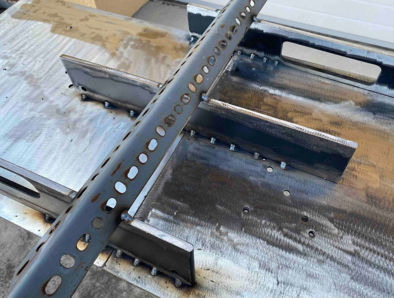

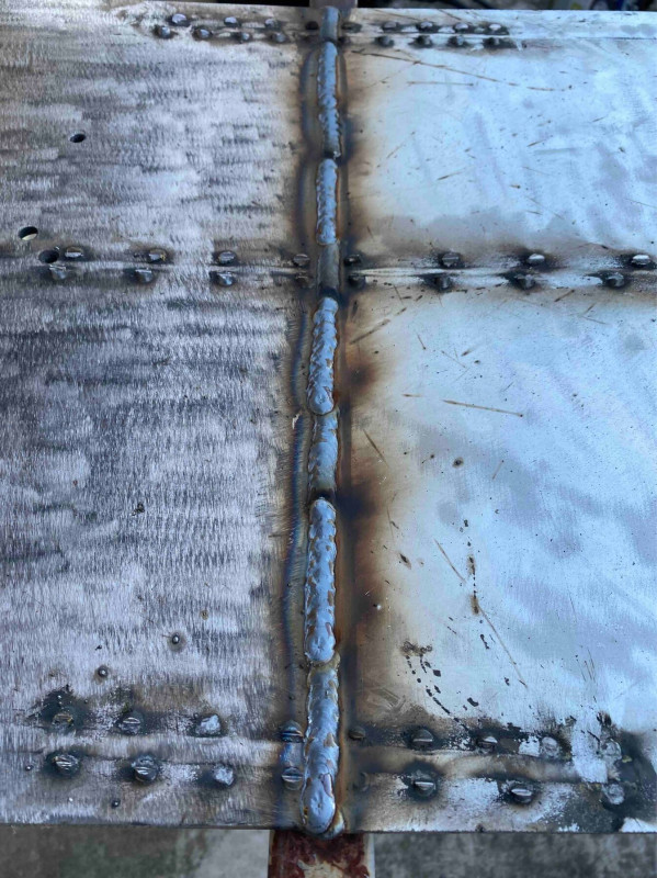

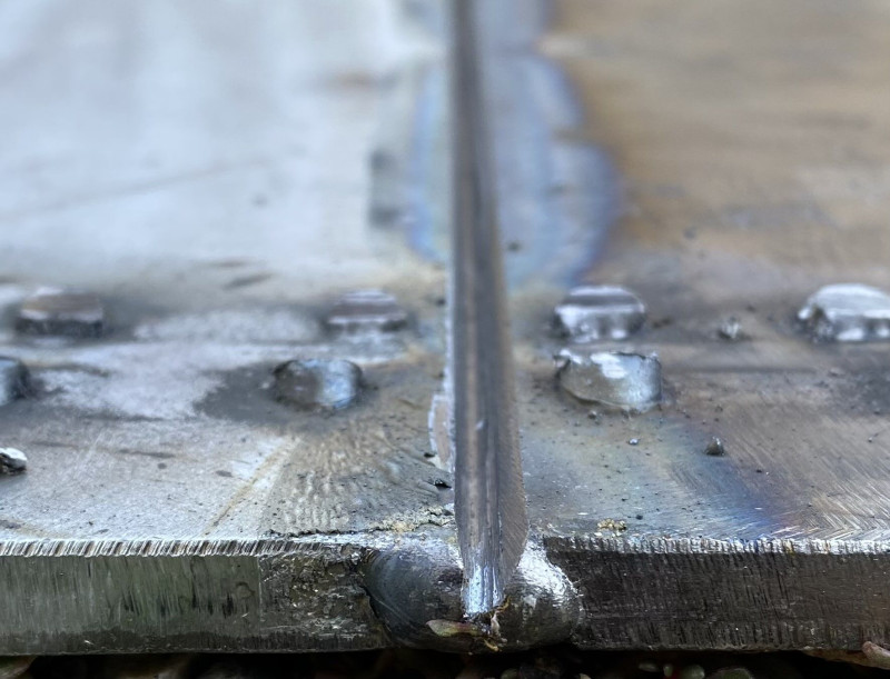

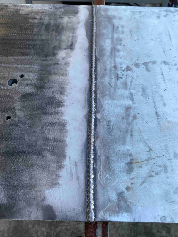

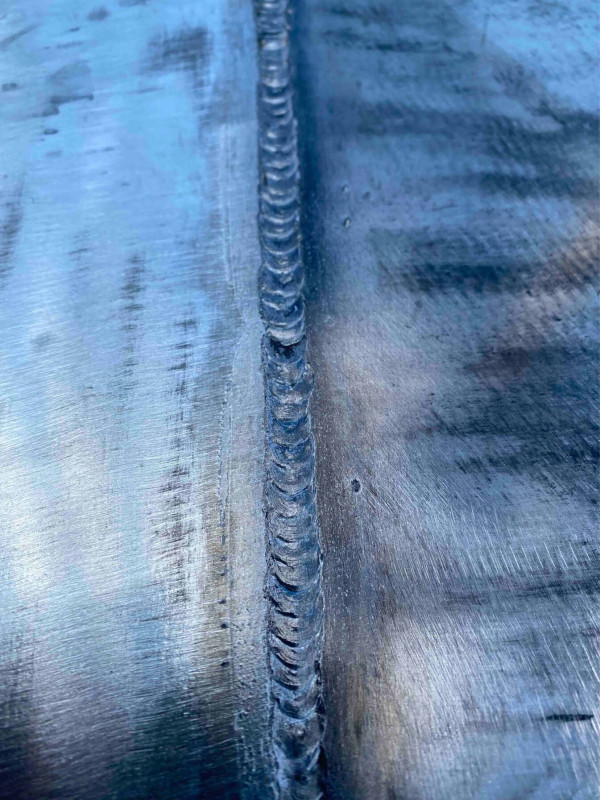

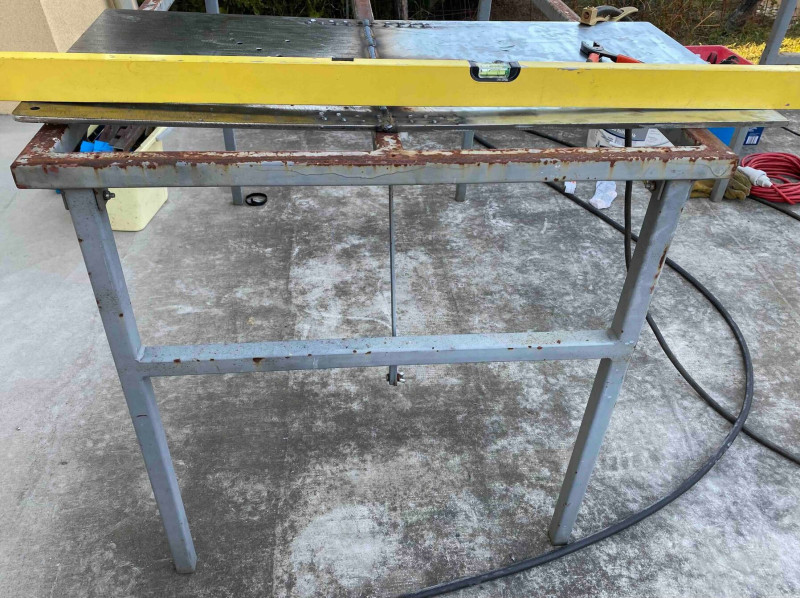

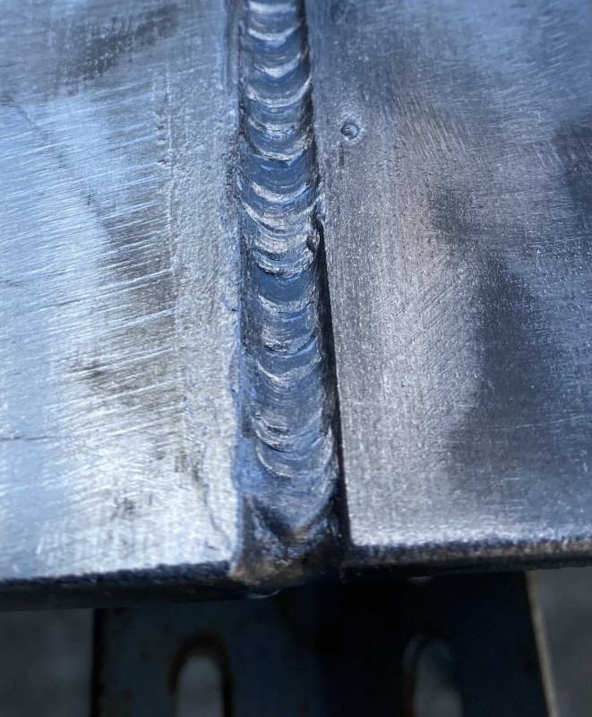

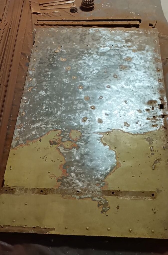

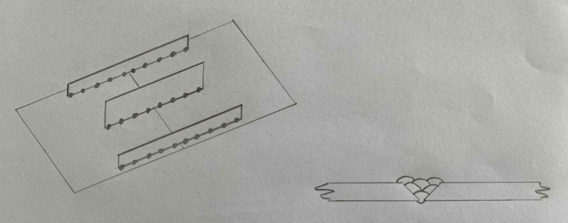

Megküzdöttem ma a nyóócas lemezek összehegesztésével.
Rohadt sok idő elment a festék levakarásával, ezek strandzászló talpak voltak egyébként. Az egyikről egész tűrhető tempóban lejött a festék négertárcsával, de a másikon valami műanyagos szar volt, még a drótkorong se vitte. Valami bordázott tárcsát találtam végül, ami csinált vele valamit, de szopóág volt rendesen.

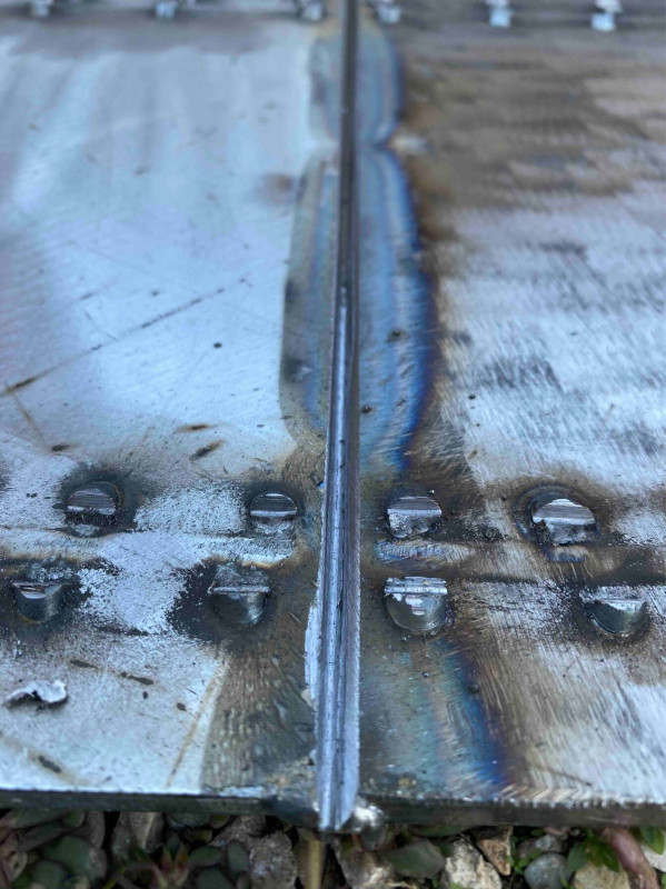

A vágás nem volt olyan vészes, egyet meg is spóroltam.
A gyökölés ilyen lett, hát ez lehet, hogy 30 fok sincs. 2 mm-t meghagytam a 8-ból.
Felpötyögtettem a merevítőket a vágott csíkokból + Salgó lábból. Mellesleg 9:30-kor kezdtem, itt már elmúlt du. 2.
Az illesztési hézag a lemezek között félős 2 mm, inkább 1,5.
Valami 20 V / 100 A-t állítottam be, Jody 17 Volt körül mondott a videóban, de az kevertgáz, úgyhogy hozzáadtam 3-mat a CO2 miatt. Elkezdtem tolni, az eleje még szint alatt maradt, aztán megálltam, mert nem volt kényelmes. Gyors kukucs alulra: persze, hogy nem bújt át a varrat a hézagon. Ok, akkor szívás, de most már végignyomom. Több megálló volt, de utána már lassabban mentem, és azok szint fölé is kerültek. Később az első, mélyebb szakasz tetejére toltam még egyet.
Aztán méricskéltem a síkot, és minimálisan így is elhúzta persze, ráadásul a MÁSIK irányba…. Tehát púpos lett horpadt helyett. Miaf@sz… A varrat irányába nem görbült egyébként.
Amikor nagyjából kihűlt, elkezdtem síkba csiszolni a varratot, aztán az utolsó mm előtt megálltam, és lebányásztam a hátoldali merevítést. Hámmondom, ide még varrni kell, vágókoronggal elkezdtem keresni, hogy milyen mélységig gyógyult ez össze. Khm, kb. a feléig (4 mm) be kellett vágnom, aztán még a képeken láthatóhoz képest is szélesítettem rajta egy csiszolókoronggal. Ja, előtte még feltámasztottam a járdaszegélyre, és teljes erőből ugráltam a varraton (90 kg vagyok), hogy majd kiegyenesítem. Meg se moccant. Ennek (így önmagában) mondjuk örültem.
Rohanás az oviba a gyerekekért, aztán kis szünet, amíg asszonyság hazaért. Akkor végre dobtam egy sört, oszt’ mondom biztos a nap is megsütött, meg kettes voltam fizikából… az előbb ez a rossz irányba hajlott, akkor biztos most is úgy fog, tojok én erre, merevítő nélkül megküldtem szakaszos varratokkal. Na, most működött a fizika, hihííí! A 90 cm-en lett benne vagy 2 cm hupli, meg se mértem. Ja, itt már feltoltam a kraftot is 21 V / 115 A környékére.
Hát akkor most mi is legyen, hova tudnám ezt beszorítani, hogy autóemelővel próbálkozzak a kiegyenesítéssel, vagy hasonló. Hümm. Akkor varrok a másik oldalra egy sort. Vágtam egy kb. 3 mm mély V-t, aztán egy szuszra végigöltögettem. Kiegyenesedett… A 90 cm hosszon 2 mm maradt benne, az is inkább azért, mert az egyik lemez alapból görbe.
Na, most mindkét oldalon ott fog maradni a varrat, alul nem látszik, felül takarja a szekrény. Ott csak a széleken kell lecsiszolnom, mert a szekrény aljához képest az oldala lejjebb ér, és visszahajtott peremen támaszkodik. A lemezen a gyári furatok jók is lesznek arra, hogy rácsavarozzam. A másik végén meg pl. rá tudom rögzíteni a palack tartó vasat. Ja, este 7-re végeztem.

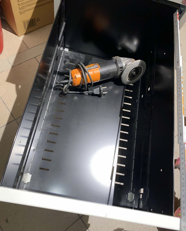

Hát, én szerintem megpróbálok ebből egy lemezt csinálni a videó szerint, mindenféle plusz merevítő nélkül. Úgyis ki akartam próbálni a vastagabb anyagot. Majd a levágott csíkokon gyakorolok. Lehet, hogy a függőlegest is megpróbálom, mert vízszintesen könnyebben kicsöpögne a gyökből az első varrat. Nem a gyökölés lesz genyó munka, hanem a majdnem 2 méter vágás kis sarokcsiszolóval. Mindegy, majd kész lesz. Ha meg elhúzza a hegesztés, akkor varrok egy sort a púpos oldalra, hátha visszamegy. Ha meg púpos marad, akkor az a fele megy alulra, hogy ne legyen a levegőben a szekrény 2 sarka.

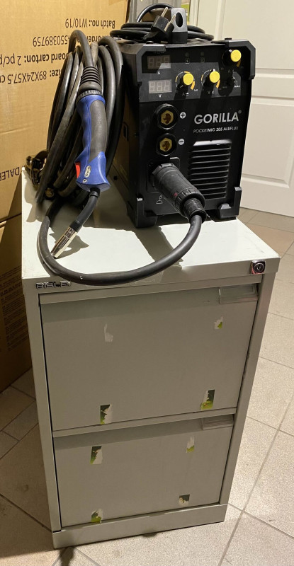

Meglett ma a szekrény, a 41 cm széles változat. Nagy fekete lyuk a két fiók, teljes oldalfallal, fullra kihúzható teleszkópos vasalattal. Papíron 90 kiló cucc mehet a kettőbe. A 125-ös sarokcsiszoló eltűnik benne. A szekrényen van némi festékhiány itt-ott, de semmi komoly. Kulcs nincs, majd megpróbálom meghekkelni. Felül meg van ütve az eleje, majd kalapács segít rajta. Alig horpad be, ha rárakom a gépet. Ha így kitolom a sarkára, akkor még pakolászni is tudok mellé munka közben. Találtam tolókarnak valót is. Jó lesz ez.
Ja, egy 10-es volt ez a bitang szekrény. Vettem volna még a garázsba is tárolónak, de csak ez az egy volt az eladónak.

Arra a 40x90 cm alapra kerül egy 40x60(x70 magas) izmos fiókos szekrény, ami önmagában 35 kiló. Abba bemegy (mérlegelve) 40 kg cuccom, ami később még bővülhet. A szekrény tetejére meg a 205-ös, ami 3,5 kg gurigával meg a hosszú, vastag kábeleivel most 22 kg. Majdnem 100 kilónál tartunk arra a 40x60 cm alapterületre. A maradék 40x30-ra meg (10 cm hézaggal) egy 4m3 kevertgáz palack van betervezve, ami mondjuk 40 kg. A palack rögzítése 2 db felfelé tartó szögvashoz láncolás lenne, és kész. Ja, az alaplemez a 8 mm vastagsággal 20 kg. Húbazz, ez nehéz lesz. Megfelelő kerek is vannak szerencsére, vasfelnis-tömörgumis 20 cm-es a palack alá, stoppos “zongorakerekek” a másik végére, szintén ipari, gumis cucc.
Így indokolt az erősített alja?
Vagyis nem az alja lenne erősített, hanem az lenne maga az egész “kocsi” 4 kerékkel meg 2 “zászlórúddal” a palack rögzítéséhez. Abban még nem vagyok biztos, hogy a palack és a szekrény között nem akar-e így is meghajlani, de majd ugrálok rajta próbának. A dolog szépsége, hogy úgy jutok ki majd ezzel a garázsból a kertbe hegeszteni, hogy emelkedő-lejtő is van + megsüllyedt térkő miatt 2 cm szintkülönbség is. A gépet 2 gyári csavarjával meg fülekkel egyszerűen lefogatom a szekrény tetejére, de valami hurcibátor fogantyút gyártanom kell a szekrényre. Amire a dolog végeztével a gép kábeleit is fel tudom tekerni. Kb. ez a terv.
Egyébként kiszámoltam, ha 40x40x3 zártszelvényből (amit venni kéne) csinálnám a guruló platformot, akkor 20 kiló helyett 11 lenne + egy csomó meló is. -

Hátha próbált már valaki hasonlót.

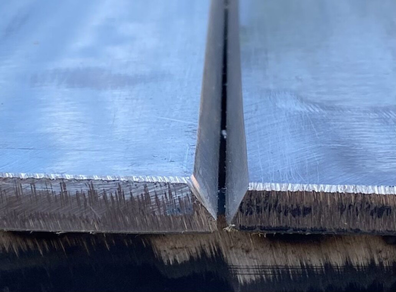

Van 2 db 500x500x8 mm lemezem, ezekből szeretnék 1 db 400x900-ast.
Majdnem teljesen begyökölve, illesztési hézaggal, egy oldalról hegesztve össze lehetne ezt úgy hozni, hogy ne (nagyon) hajoljon meg?
A vágott darabokból tudnék a tett helyszínének másik oldalára ideiglenes merevítőket pöttyinteni, ezekből lenne ugye 2 db 50x500x8 + 2 db 100x450x8. Középre az utóbbiból csak 1 db-ot rajzoltam. Persze ezek csak annyira lennének odazizzentve, hogy vágókorongos gyengítés után kalapáccsal le tudjam törni. A berajzolt merevítőket még össze tudnám kötögetni egymással derékszögben (vagy pókhálóban), pl. 10x10 négyzetacélom van itthon. Mert ha jól sejtem, a 2 lemez nem csak össze akarna csukódni, mint egy könyv, hanem pluszban a könyv gerince is hajolni akar majd.
Az egész azért kéne, hogy kb. sík maradjon, mert ez lenne a hegesztőkocsim alja, és lecsavaroznék rá egy kb. 40x60 cm aljú lemez szekrényt, azaz a varrás a szekrény alá esne. A varrat meg nem csak dísznek kéne (síkba lecsiszolnám), hanem a két lemezből tényleg egy kéne hogy legyen utána.
Valahogy így csinálnám, mint Jody, bár a függőleges pozit valószínűleg vízszintesre cserélném: https://youtu.be/LrHPbitGMeQ?si=6TZyALfLyc2msvAf
A méretarányos vázlatom:

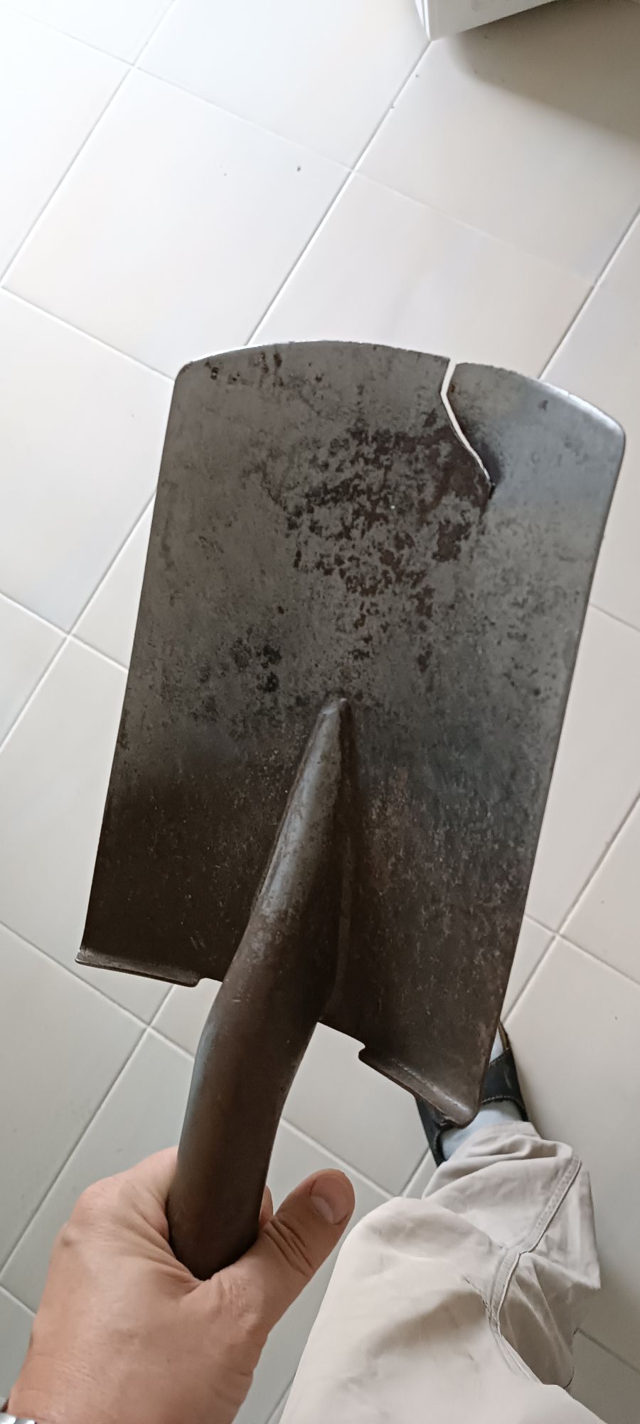

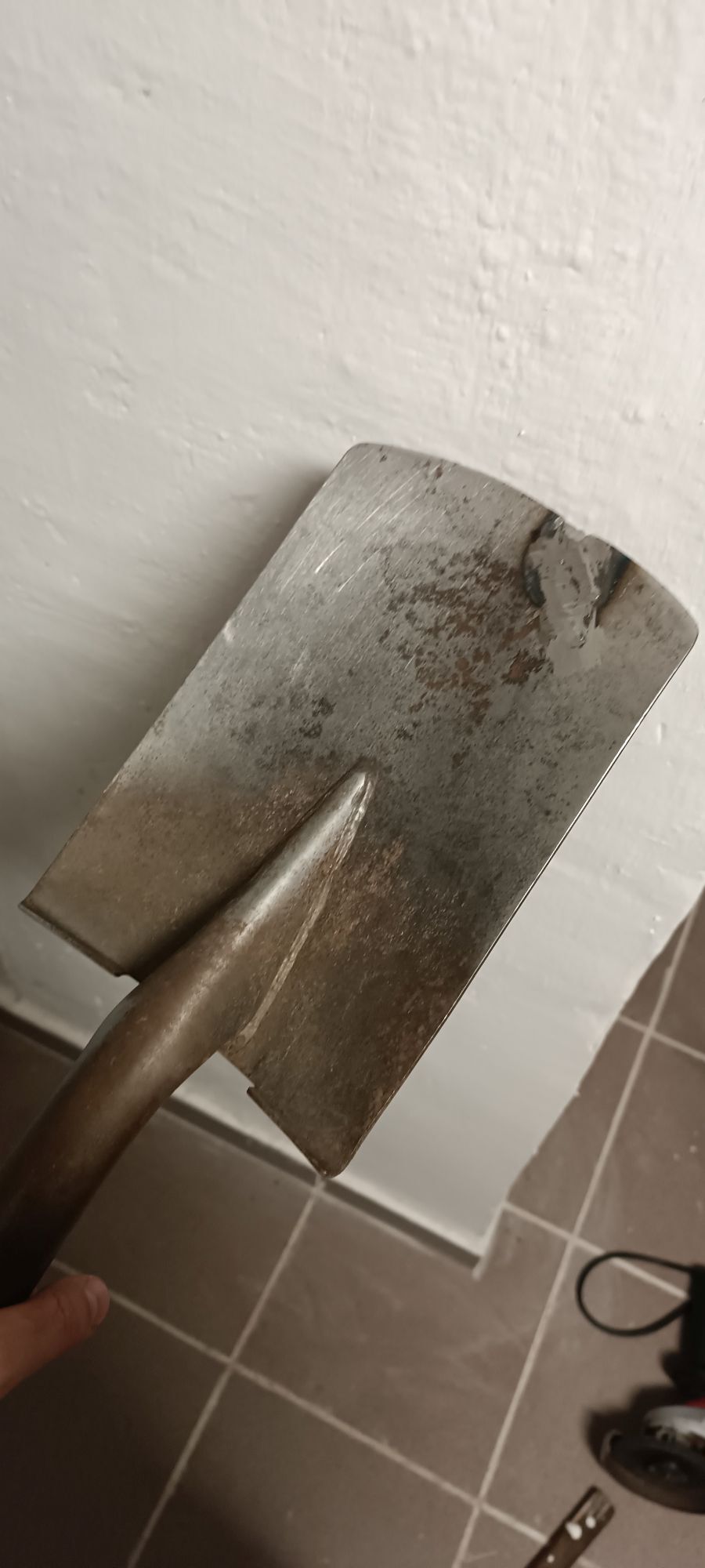

Ilyet én is csináltam, hagyományos régi magyar ásó a lelke el volt már kopva az éle meg össze vissza görbülve. Megterítettem a hátulját 2es lemezzel, meg is tűzdeltem a lemezt 12es furatokkal jól odafűtöttem rá, hogy középen is tartsa. Olyan ásóm lett a faluban biztos nincs ilyen faxa, odarepítem a gyökérhez viszi át mint a csákány.
Család itt röhögött rajtam mit el tökörészek ásás helyett. Én is azt hittem 2-4 ezerért már kaptam volna valami jó új ásót, aztán megnéztem, hogy 10ért se vettem volna ilyet kb. Még kitaláltam, hogy felhegesztem külön az élét felrakó elektródával, de ugye ismerve az árakat, meghogy igazából azt is utálom aki először a vasba fát dugott a világon, nem nagyon fogdosom én ezt a berendezést; hagytam így. Majd visszavarrom simával, ha elkoptatnám valamilyen csoda folytán. Errefel mostanában sokszor azon kapom magam, hogy már megint a nyelét szorongatom. :-) ide csővezeték feküdt, onnan kirepült egy fa, kerítés oszlop, stb.
Hátakkor, jó munkát, sokszor széttéped az ásódat a gép ára is megtérül, meg gyakorolsz is :-)
Ilyeneken kell, elbaxni nem lehet csak rájönni a csínnyára. -

Cseresznyefagyökér - ásó : 1-0
Eszembe jutott, hogy az SG2, elvileg jó ehhez is. Megvolt életem első értelmes kókányolása. Ahhoz képest, hogy nem tudtam az eredeti helyére visszahajlítani a törött darabot egész jól bepakoltam a szintkülönbséget. Célnak megfelel. Az 5kg huzal ára meg is térült azzal, ha nem kell új ásófejet venni. -

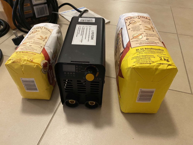

Hát, kicsit tényleg fura, hogy a legkisebb gép ennyire okos. Ha otthoni hobbizáshoz elég neked, akkor miért ne.
Amikor én már valamennyire megtanultam pálcikázni, ki is kapcsoltam ill. levettem minimumra az okosságokat. Mivel döntően 2 mm zártszelvénnyel ügyködtem, az meg csak pöttyözve ment normálisan, ezért nekem tök jó volt, hogy nincs automatikus Hot Start meg Arc Force. Az utóbbi ugye a helytelen ívhosszt igyekszik korrigálni, az meg úgy nem volt nyerő, hogy amikor elemeltem a pálcát ívszakítás céljából, akkor képes volt még akár 2 centiről is tartani azt. -

Van még két gép amivel szemezek a korábbi ajánlások kapcsán.
IWELD ARC 160 MINI (8000ARC160M)
Ezek már egy fokkal komolyabb gépek. Az arc force nem állítható az iweld gépen, ez nem tudom mennyire jelent problémát. Érdekes módon ugyanez a funkció a legolcsóbb microforce 120 vrd-n pedig állítható.
A lincoln ára elég beteg lett az utóbbi időben. -

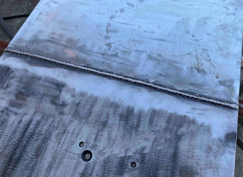

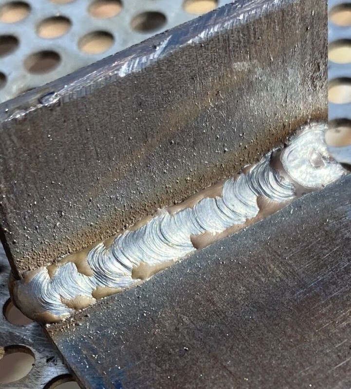

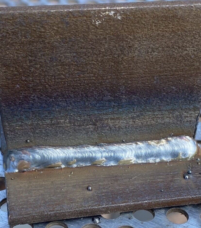

Ugye, hogy nem agysebészet?
Kezdésnek szerintem teljesen jó, amit alkottál. Talán kicsit feljebb tekerheted a gépet + mehetsz gyorsabban. De ez egy teljesen funkcionális varratnak tűnik, szépen be is olvadt. Ha a vékony anyag másik fele így néz ki, az több, mint elfogadható.
Egyébként, ha húzod a varratot, akkor púposabb lesz, ha tolod, akkor laposabb. Aki azt mondja, hogy a húzás nem jó, annak meg nincs igaza.![;]](//cdn.rios.hu/dl/s/v1.gif)
Igen, a távolság folyamatos tartását is meg kell tanulni, menni fog az. Túl messziről nem csak a gázvédelem rossz, hanem az egész nem működik, fröcsköl is olyankor sokkal jobban.
Amikor mentem a használt Majmot megvenni, akkor még nem volt védőgázas tapasztalatom, rá voltam állva a nagyobb távolságra a porbeles kapcsán. Húztam a próba varratot corgonnal, aztán ratatázott össze-vissza, meg tiszta “kukacos” lett a végeredmény. Kérdeztem a komát, hogy most mi a baj, aztán mondta, hogy tegyem már közelebb a pisztolyt. Jé, rögtön jó lett…
A sisaknak van egy alap (valószínű DIN 4) védelme, ha elfelejted bekapcsolni, akkor se lesz semmi baja a szemednek az alatt a fél mp alatt, amíg rájössz a bakira. Nyugodtan állítsd világosabbra. Egészen addig mehetsz vele lefelé, amíg még nem káprázik a szemed a fénytől.
Szerintem is fog ez menni, hajrá! -

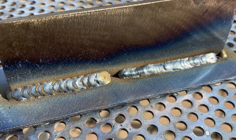

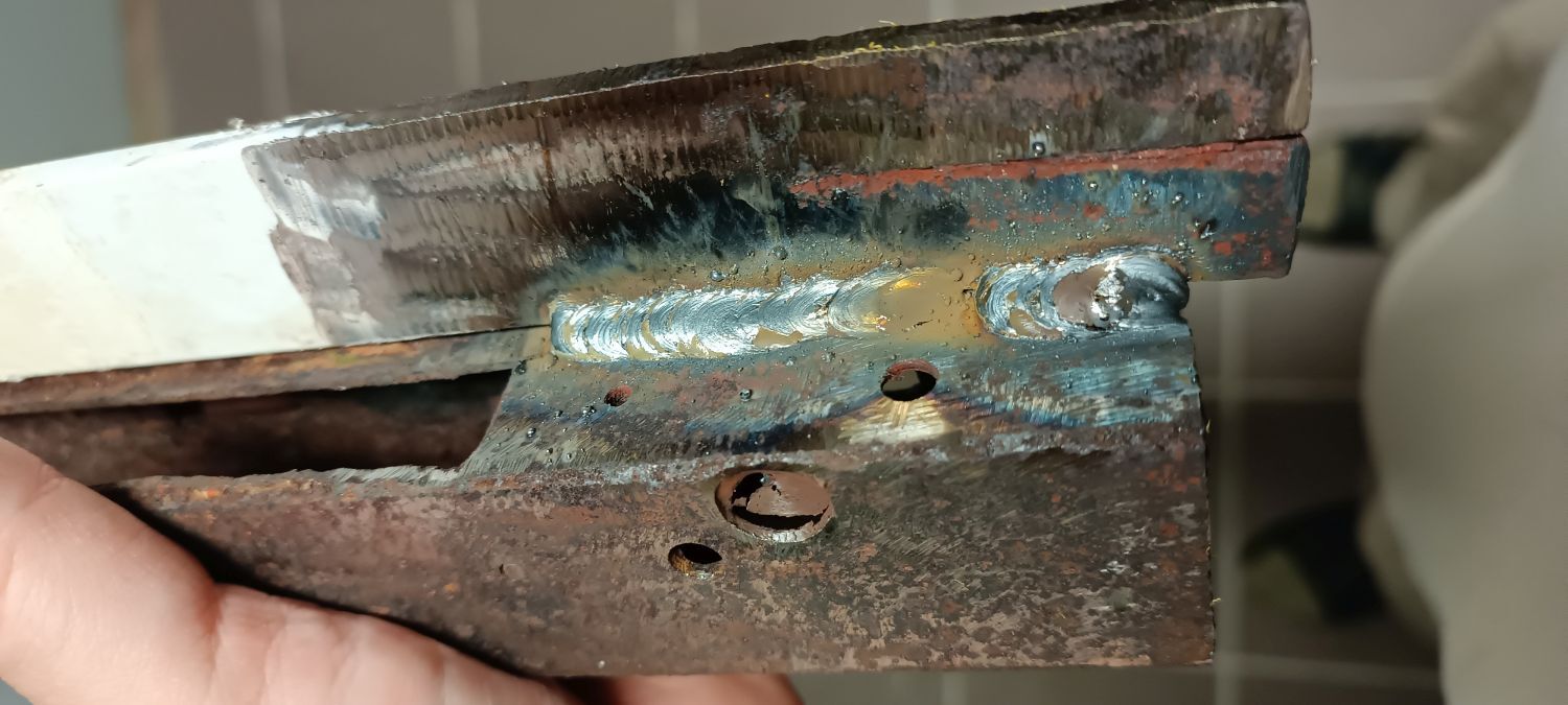

Közben itthon most megint volt időm játszani pár percet. Életemben másodszor próbáltam hegeszteni és pár percet használtam csak a gépet idáig mindösszesen, de a hosszabbik már messziről egészen közel van az elfogadhatóhoz. Szóval mindenkit bátorítanék, mert tuti nem fog elfogyni ez a palack mire megtanulom. Az meg tanulópénznek vicc ma már. 8k egy töltés. A reduktor hangja megszűnt az utánhúzás után. Szóval a boltosokkal vigyázni, pláne ha ők töltik jó pénzért az üreset. Látta rajtam biztos, hogy zöldfül vagyok, aztán hagy eresszen
Keresem a beállítást, még nincs meg, már csak 70A a hosszabbik varrat, a másik fele így néz ki. Ami feltűnt, hogy ahogy haladok oldalra nagyon hajlamos vagyok egyre emelni a pisztoly végét és egyre hosszabb lesz a huzal a munkadarabig. Ez tuti hiba, mert ahogy visszanyomom közelebb az picit ki is zökkent a varratvezetésből, de most 2 perc után nyilván nem tudok hegeszteni még. Viszont jó ez a 6 liter/perc, mert így amikor akaratlan elemelem rögtön jönnek a jelek, hogy kevés a gáz és észre veszem magam. A sisakot a második fokozat legvilágosabbik szélére tekertem, de mire jól látom, addigra már túlmelegítem szerintem, szóval a fene tudja, lehet megpróbálom még világosabban. Csak ugye az egyik felét nem flexeltem le a vasnak lustaságból, erre füstölt a festék és büdös lett a garázsban. Szívja, akinek 6 anyja van, kinyitottam a kisablakot, aztán majd játszom holnap tovább, de eddig minden szuper. Egyelőre úgy érzem, hogy fog ez menni. -

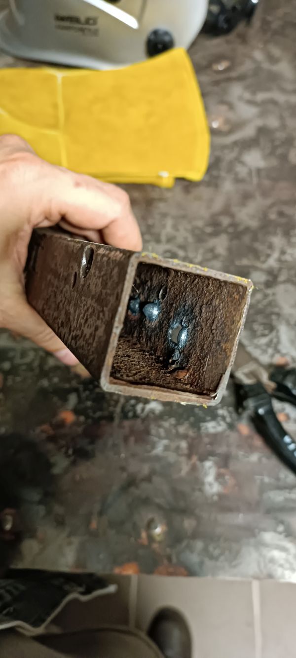

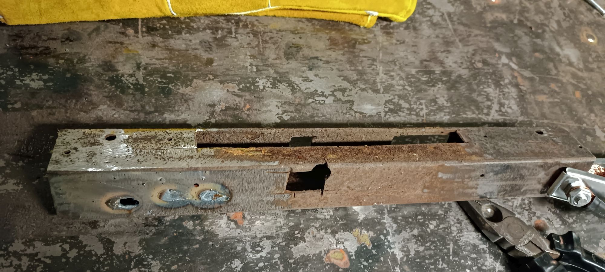

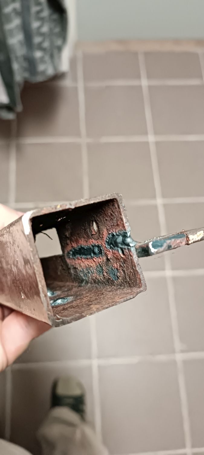

Nagy nehezen levakartam róla a zártszelvényt. Persze hogy kettő helyett vagy 6 helyen fogta még. Bosszúból fel is használtam tesztelni. Átestem a szikrakeresztségen. A pisztoly szelep tökéletes, azt csekkoltam. A reduktor néha nyüszít, mint a tengeralattjárók, lehet nem tökéletesen húzta rá a palackra a boltos?
Beszúrhatnék valami szép hernyóvarratot, de nem lenne hiteles.
Az igazság az, hogy elsőre 100Amperre tettem, a voltot magától állította 21 körülre, már nem emlékszem pontosan, de azonnal átlyukadt
Levettem 80-ra úgy át már nem lyukadt, de a másik felét látva hát a beégéssel nincs gond itt sem
Oké, ez egy péppé rohadt egykor 2mm-es szelvény, alig maradt anyag, miután letoltam róla a rozsdát és még belülről is rohad. Érthető.
Jó, hát ez innen már csak a potik tekergetése, nagyon köszönöm mindenkinek a helpet, illetve van egy kérdésem, hogy ha itt áll meg, akkor nekem kell szokni a mozdulatot a varrat végén, mert vélhetően én emelem túl korán el a pisztolyt és a golyó is azért van a huzal végén, vagy húznom kell még a féken? -

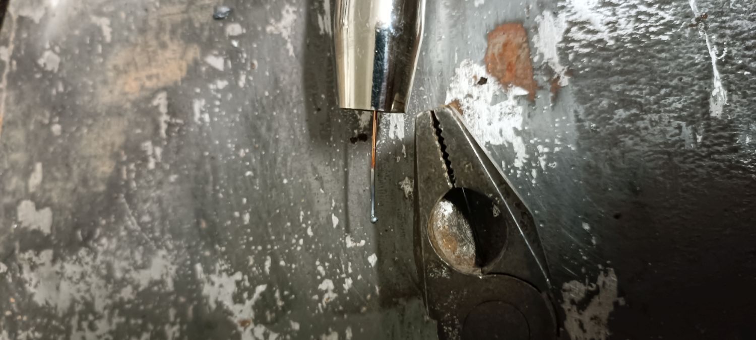

A rossz vagy semmilyen ívgyújtás miatt. A gombóc szigetelni tud, aztán csak kitolja az ember kezéből a pisztolyt a huzal.
Ha jól emlékszem, a huzalból kiolvadt szilícium tartalom (ami a kész varraton is látszik) okozza a galibát.
Én se mindig csípem le, de úgy néha tényleg gebasz van az elején.
Tudom, van az igénytelen módszer is, amikor úgyis az anyag szélén vagyunk, aztán a levegőbe indítjuk a huzalt, és “nekicsapjuk” az anyagnak oldalról. Nem állítom, hogy sose csináltam ilyet, de azért igénytelennek nevezném, főleg, ha odagyógyul egy centis darab huzal a varrat széléhez. Persze, ahol nem számít a szépség, ott miért ne, gyorsabb, mint csipkedni. De ha valami szépet akarok csinálni, akkor fémtiszta anyag + lecsípett huzal.
Ja, én vékony anyagokon dolgozom, ott valószínűleg jobban téma ez.
Plusz a huzalomban jó magas az Si tartalom, me’ ez egy alacsony fröcskölési hajlamú derót. -
Gyöször
Még ezt a drótvége levágást nem kérdeztem. Én akkor csípem le a pöttyöt róla mikor ki akarom fűzni a heghuzalt a munkakábelből. Egyébként egyszer nem vágtam le. Videókban is látom, hogy csipkedik. De minek?

Az előző hegesztésből maradt huzalvég bumszlit érdemes lecsípni, mert szigetelőként funkcionálhat, és nem vagy szarul fog ívet gyújtani neked. Asszem, nekem ilyenkor landolt egy nagy olvadt pacsni a combomon. Legyen egy JÓ oldalcsípő fogód, azzal mindig tökig visszavágod a huzalt a gázterelőnek tolva. Amikor utána célra tartasz a pisztollyal, lehet hogy nem is látod majd, hova érkezne a huzal. Nyomj 1-2 rövidet, hogy kijjebb jöjjön, én úgy szoktam. Aztán csak nyomod a gombot, meg tolod a pisztolyt, persze leírva egyszerű, hehe. 😁

Ha 1-2(-3) mp szünetekkel pontozol, akkor nem kell huzalt csipkedni (nem is tudnál), izzásban marad a huzal vége, és könnyen ívet fog újra. Valahogy, mint a porbeles lemez hegesztős videómban a közepétől:

Fuhúú, erre rácuppan, leszedni alig lehet. Ezzel a sok merevítéssel te... nehéz, mint a sár. Éveken át kint a vízben, télen nyáron. Rámértem a sarkára, ahol a legrozsdásabb volt: és még mindig kettőfél még így lecsiszolva is. A kilincs helyét bevarrni még gyakorlásnak is jó lesz. Ezt nem fogom elégetni. Csak hát pff, addig ezzel még komoly harcok lesznek.
setup
makos0078
#2305
Mondanám, hogy csatolom a képeket az első hegesztésről, de még harcolok ezért az ócska kazánlemezért. Egyetlen négertárcsám feláldoztam, gondoltam megúszom a drótot, de annak ennyi volt, el is ment és messze még a vége, mert nem elég, hogy a maradékot drótkorongozhatom még a hegesztési pontokat is vissza akarom nyalni hatos koronggal síkba, hogy asztal legyen. Az a baj, hogy nincs olyan járművem, amibe befér ilyesmi és a vasker meg nem szállít. Nem elég, hogy eleve vagy 30 rongynál kezdődik egy ekkora kettes lemez, még a fuvar is... Szóval most küzdhetek ezzel, ha nem akarok még egy ötvenest elégetni. Megérdemlem. Kellett nekem kitalálni, hogy hegesztek.
