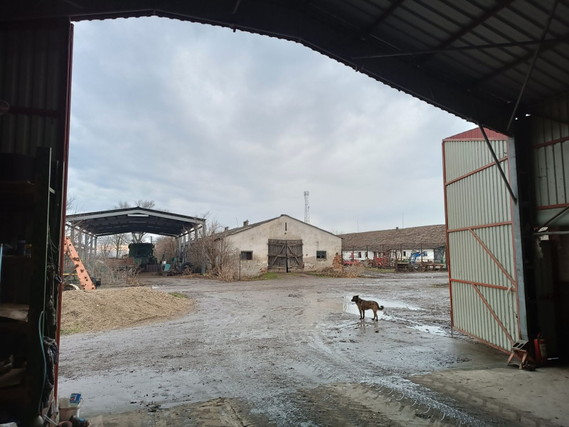

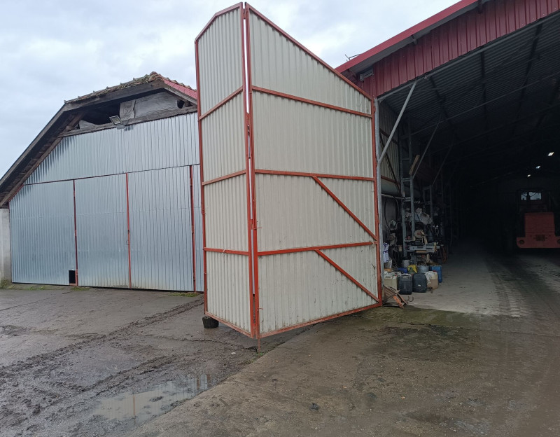

30x50x2 , nem tudom mik azok a pántok 🤭, lent lett össze állítva , utánna szépen alá támasztva a helyére rakva , beállítva , és a sarokvasak álványról lettek hegesztve , és a lemez borítás is álványról lett csavarozva , a közepe 6,5 méter magas !!
Ezt az egész csarnokot mi állítottuk fel, falaztuk körbe és lemezeltük , kapuztuk fel , két kemény év , nem volt sok szabad hétvége , mert közbe a földeket se lehetett hagyni !! -

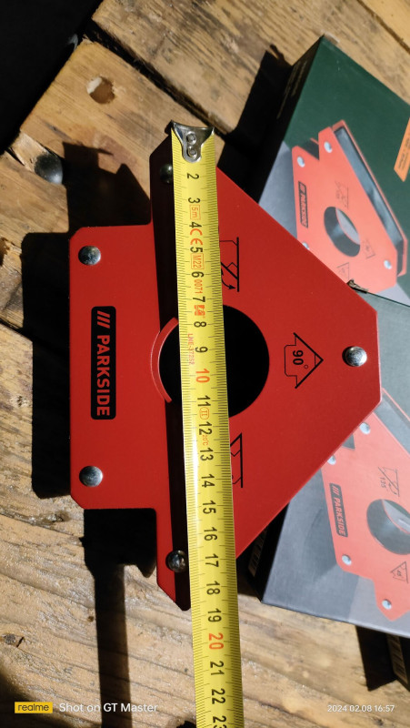

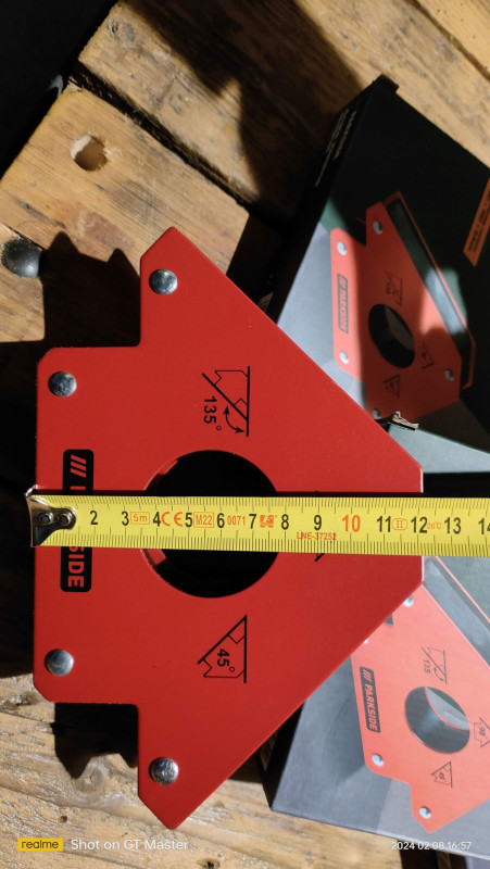

Ilyen mágnesem van igaz egy darab így mennem kell egy kört. Remélem lesz még.

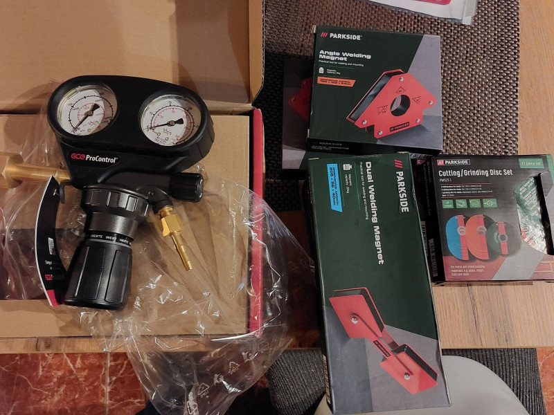

Köszi az tanácsot , ma én is bevásároltam.
Ráadásul az állítható mágnes nálunk 999 Forint volt, fel volt bontva kettő darab. Nem tudom ér e valamit,de 2000 forintért elhoztam.
megjött az új reduktor is, tökéletes, G1/2 " . Végre .

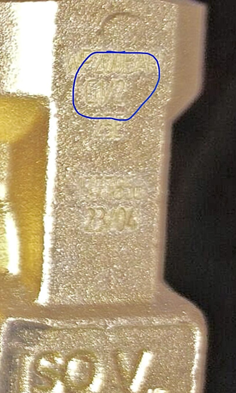

CO2-nél itt a “környéken” csak W21.8… szelep lehet a palackon.
A kevertgáz akkor neked szívás.
Továbbra is tartom, hogy nem vót százas, aki kitalálta, hogy két ilyen összekeverhető menetet használnak. Ráadásul pont a nagyobb nyomású palackra lehet feltenni a nem odavaló hollanderes reduktort. -
H-Zol

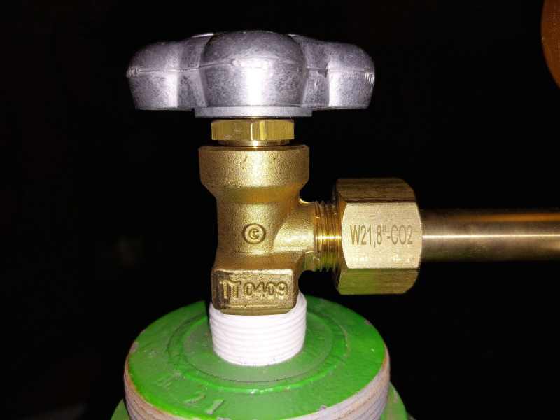

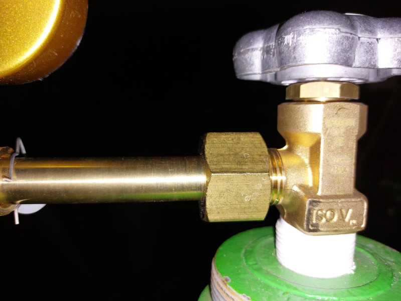

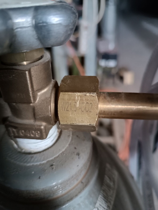

Gyerekek még el nem beszéljük ez a Co palackom
ezen rajta van a nyomás szabájzó holanderén a W21,8 de a palackon nem látok semmit , de ez tökéletesen áll , könnyen megy kézzel le fel , nem lötyög !!

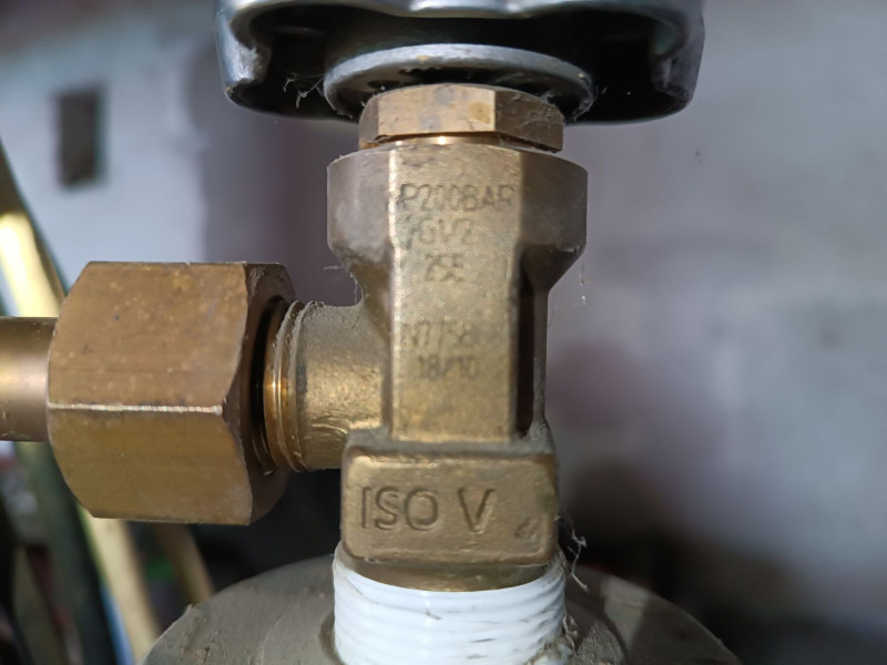

Ez a corgon palackom
ezen látszik a palackon G1/2 de az órán nem találom egyik jelzést sem , és ezt fellazítva a menetet úgy lötyög rajta , hogy szinte egy fél mm tudom mozgatni előre hátra , le és fel
Én ezt idáig nem figyeltem , rá tekertem , meghúztam és mehetett a hegesztés

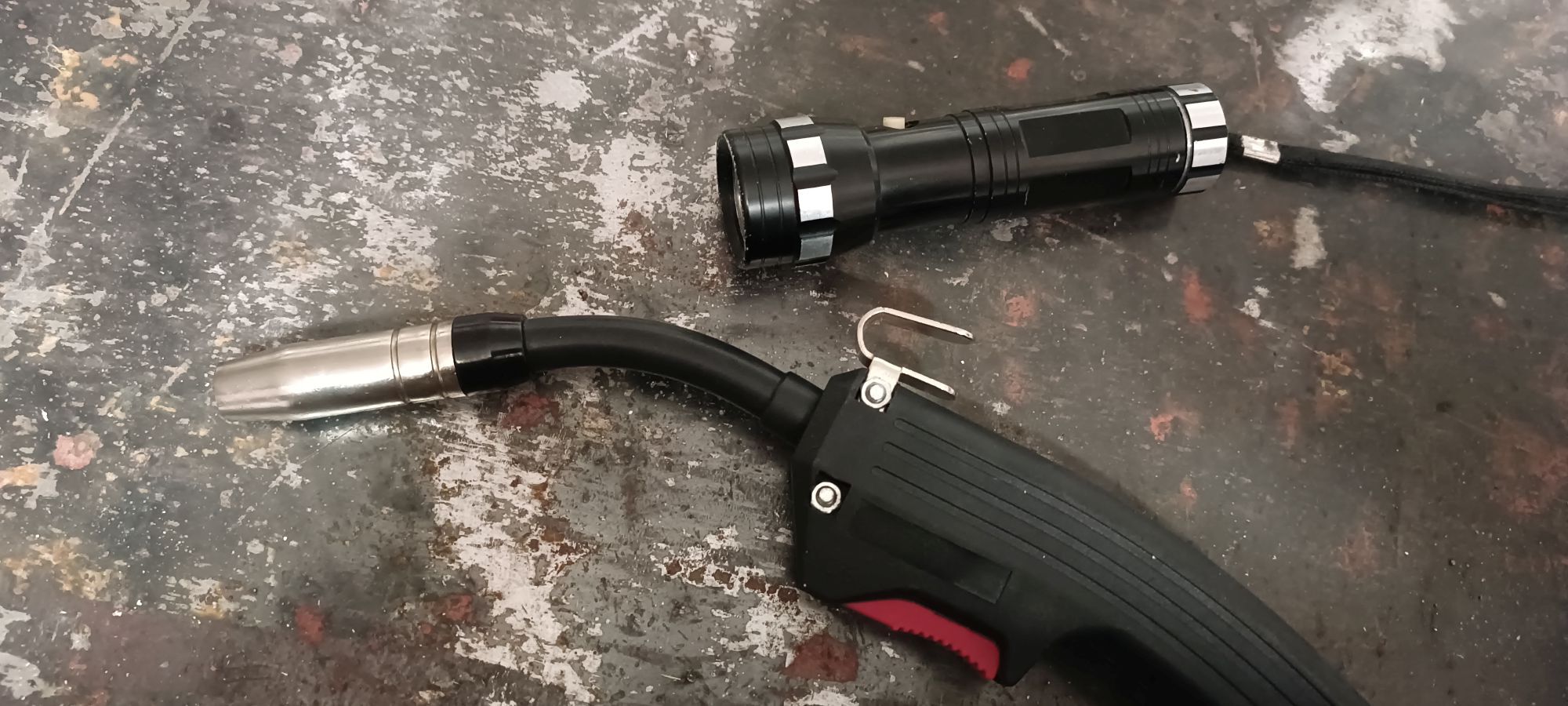

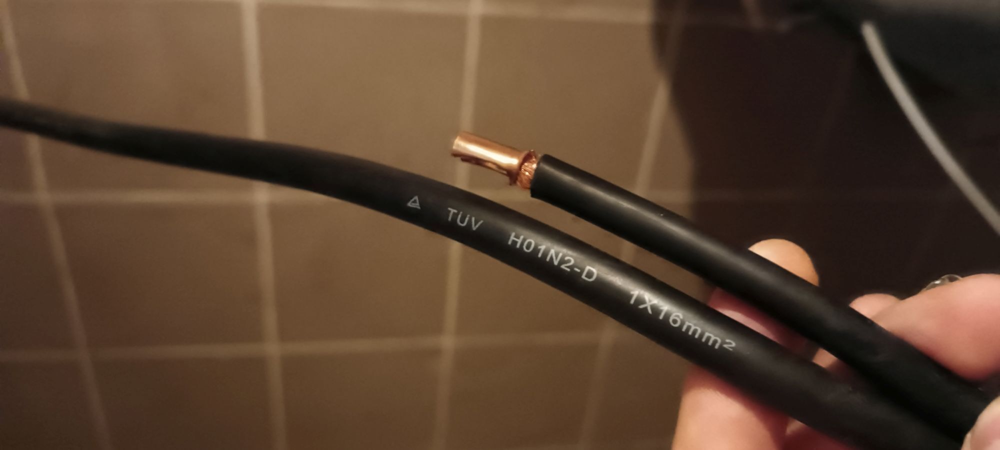

Miután gariban kaptam egy komplett munkakábelt, így most két pisztolyom van, így két pisztolyra csavarozható akasztóm is van. A második most a kezembe került és emelkedett a szemöldököm.
Arra gondoltam a másodikat újrafaragom és ráheftelek egy, a kívánt szögben meghajlított acél bicikliküllőt.
Ezt az öreg fém házas lámpát meg a küllőhöz fogom két bilinccsel kb. ide, aztán szevasz. Lesz egy ilyen szárnyasanyával pikk-pakk lekapható világításom.
Kérdés, hogy próbáltátok e már,hogy az ilyesmi nagyon útban van e ott a pisztoly fölött?Adná magát, hogy a sisak tetejére, de oda nem akarok súlyt. Viszont kéne lámpa, mert ahogy ezek betonoztak a 70-es években azt nézegettem, hogy az lenne a legjobb, ha a gödörben állva a helyén varrnám össze a vízösszefolyó rácsot tartó keretet, aztán amerre ferde a beton arra lesz ferde a keret is, sőt még a bele való rácsot is a helyén varrom majd, szóval az is.
Mit érdekel engem az a pár fok, úgy sem látszik. Jóóleszazúúgy

Láttam a mágneseket, fel akartam én is írni, valaki itt keresett. Te voltál? -

Ezek most tényleg jó árban voltak , és jó nagyok is !! Az ott még a képen úgy látom , hogy ilyen teleszkópos mágnes , az nagyon jó dolog , nekem évek óta van , és sokat ki segített , javításnál amikor olyan helyekre be esik egy kulcs , anya alátét stb ahová nem tudsz be nyúlni kézzel

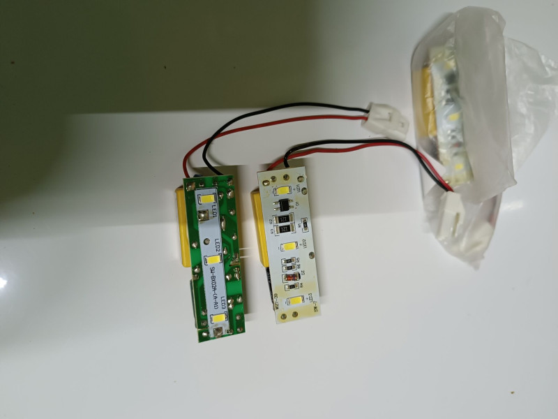

Led-es hűtőszekrény világítás, villog , tönkre ment , Google , meg is lett 6800 Ft , közbe be jön Aliexpreszről is a hirdetés , na, na mondom itt hármat veszek 3800 Ft -ért , jó vissza jelzések , ehhez a típushoz való , megrendeltem hármat , ha lúd legyen kövér
meg is jöttek a múlt héten , minden fasza de az istenért nem pattan be a helyére, nem is látod , nem is férsz oda , meg rajta van az a réz csöves hőfok szabájzó is , nagy nehezen rá jövök , hogy egy nagy kocka sárga alkatrész fél centivel aráb van az új alkatrészen ,és az nem engedi be , a merev műanyag házba
Egy kis eszelés és be nyúltam a cinezővel , és csináltam neki hejet , és tökéletes lett , de ezt nem mindenki tudja megcsinálni !
Itt látszik a sárga alkatrész amiről írtam ! -

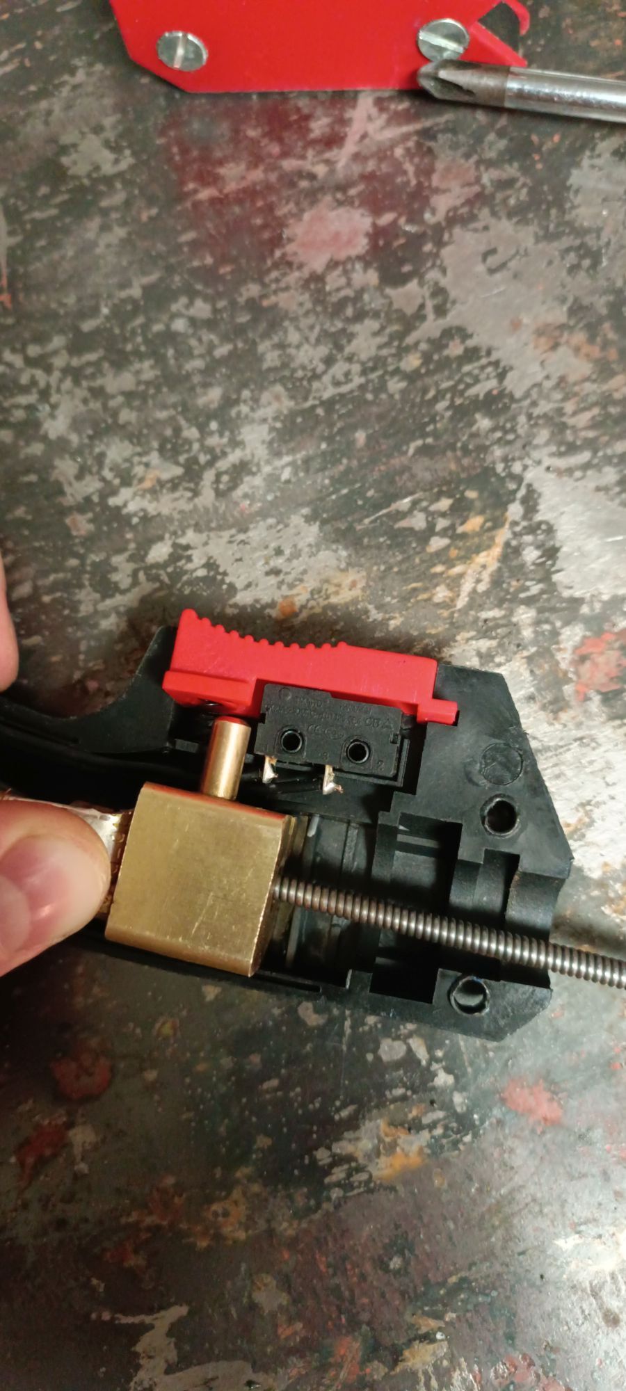

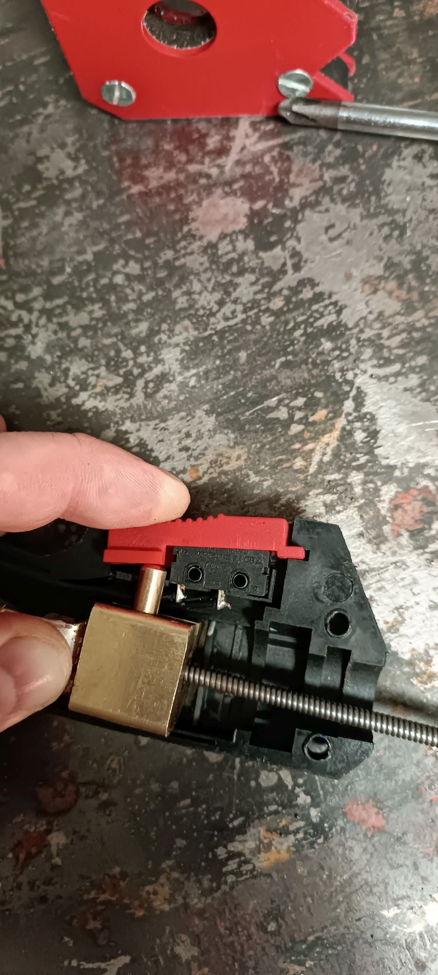

Az csak hasonló volt ehhez szerintem. Itt a sorrend az alapvető baj. Így néz ki benyomva és így felengedve. Ha pl. megónoznám a szelep nyomórúdjának végét, hogy hosszabb legyen és emiatt előbb nyisson sajnos a rövid munkaútja miatt felütne és nem kapcsolna a kapcsoló. Ha a műanyag ravaszra taknyolok bármit, vagy csiszolok belőle a kapcsoló felett ugyanaz a gond. Rövid a rúd útja. Nincs benne elég játék, mert a ravasz műanyagja hajlik is. Szarból várat már nehéz.
Pont fordítva kellett volna ezt tervezni, hogy a nyomórúd helyére kerüljön a kapcsoló, hogy mire a kapcsolóhoz ér a ravasz a szelep már tuti nyitva legyen akkor is, ha a műanyag ravasz éppen meghajlik.
Tanárként ez ilyen tipikus kettes. Elégséges így is, de nem jó. A négyestől messze van. -

Én sokáig nem is tudtam, hogy különbség van a 2 palack menete között, tekertem rá és kész. Aztán itt mondták. Ha megfigyeled, egy kicsit lazább a korgonon a hollander mintha a szódásra tekernéd rá. Engem nem basztak át, vettem egy 1/2edes omnireget, azt is küldtek, na az rávaló. Ahogy az első menet belekapott már érzödik.
Aztán szóltam a szomszédnak, fingja nem volt, 20 éve úgy használja a szódással a korgont. Meg azóta is mert leszarja :-)))Ezen a dobozon ott van nagybetűvel, hogy w21.8
[link] saját oldalukon is g1/2nek hazudják
Ma megjött az új reduktor. Ami megint nem lett jó.
Nem értem ezt. Ezt rendeltem : [link]
bemeneti csatlakozó G1/2 azt írja. De nem az lett :
Rátekertem a palackra utána vettem észre véletlenül amikor húztam meg az anyát. Ami érdekes hogy simán rámegy, G1/2 a palack elméletileg és mégsem lötyög, totálisan szorosnak tűnik.
Hogy lehetséges ez ?

Érdekes, mert a kis Hyundai gépemen ugyanilyen pisztoly volt.
Egyáltalán nem kellett erősen nyomni, határozott kapcsolás érzete volt, és ha elkezdtem nyomni, a gázt előbb adta, csak utána kattant a mikrokapcsoló. Még írtam is valahová, hogy különösebb bűvészkedés nélkül lehetett vele gáz elő- és utóáramlást is csinálni. Biztos ezeknél is van szórás a minőségben meg kialakításban.
Úgy emlékszem, nekem a billentyű meg a mikrokapcsoló között volt egy rugónak hajtott lemezcsík, tehát a billentyű csak a gázszelepet nyomkodta közvetlenül. Ha neked is van benne rugó, lehet hogy azzal tudsz trükközni valamit. -

A pisztoly után és a kábel végénél a kábelkötözők együttesen már fogják annyira, hogy a gépig nem csavarodik a bowdenház. Onnan tudom, hogy a szelep kibontásakor is így "rugóként" viselkedett, pedig annak az új munkakábelnek nem volt a végén gép, amiből kibontottam.
Az új szeleppel nem ereszt (kop-kop) győzelem. Viszont maradt a régi gondom vele, ahogy teszteltem ismét megállapítottam, hogy a mikrokapcsoló előrébb van, mint a szelep. Így előbb kezdi tolni a huzalt, mint nyitni a gázt, ha nem a ravasz végét nyomom meg.
Ezt viszont a vastag kesztyűben nem érzem eléggé és emiatt a vége, hogy izomból húzom a ravasz közepét.
Az is lehet, hogy én nyomtam szét ezzel az első szelepben a membránt. Szóval kell egy vékonyabb kesztyű a jobb kezemre, amiben érzem a ravaszt és ez bosszantó, mert amúgy tök jó ez a kesztyű.
Semmi szükségem nem lenne másikra.Tervezői butaság, hogy a mikrokapcsolót meg lehet úgy nyomni, hogy a szelep nem vagy csak alig nyílt ki. A ravasz forgáspontjához közelebb kéne legyen a gáz, hogy mire a mikrokapcsolóhoz ér a ravasz műanyagja és ívet gyújt addigra már tuti nyomja a szelepet és kapjon elég védőgázt.
Ha lesz valaki aki mutat más féle pisztolyt szétszedve majd kiderül csereszavatos e más típussal, de lehet olcsóbb egy pár vékony kesztyű, mint a csere.

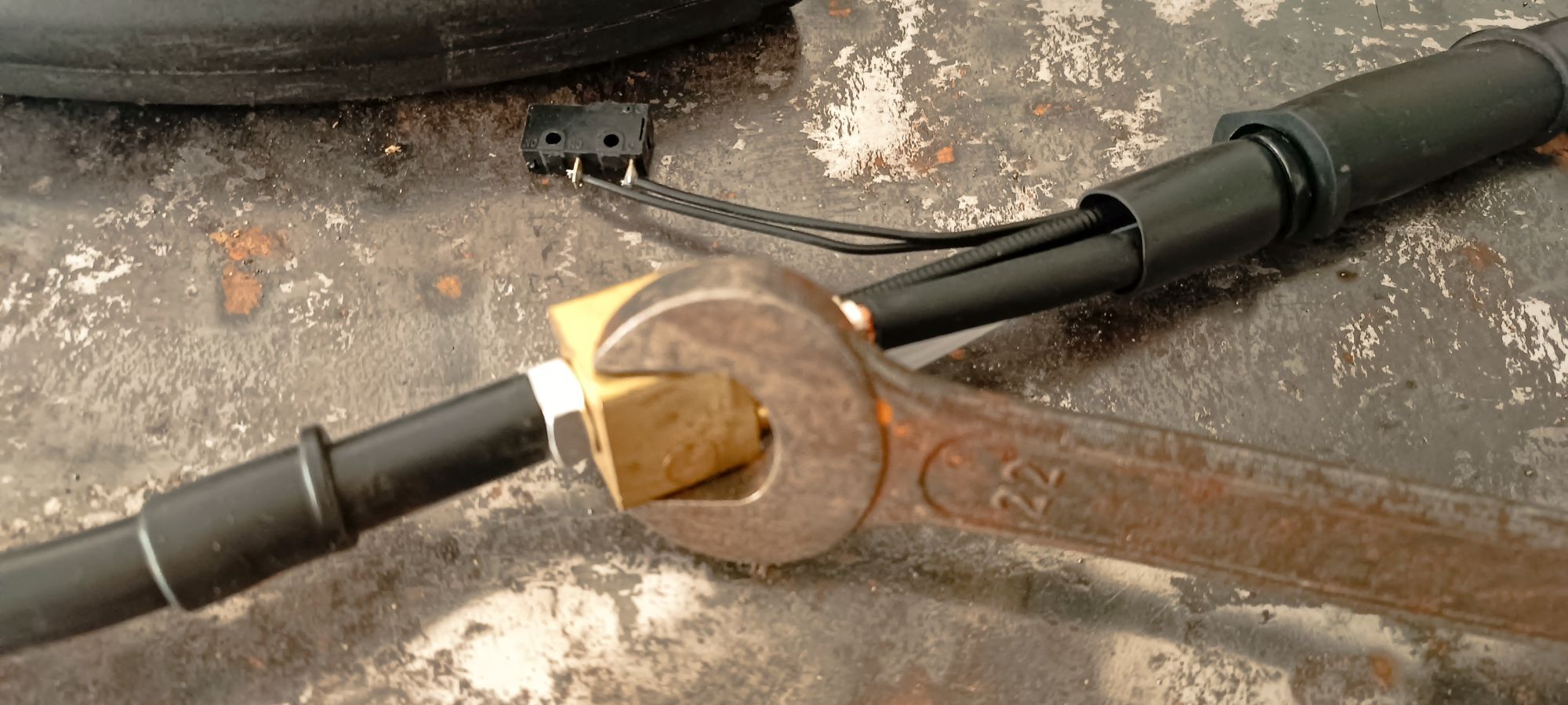

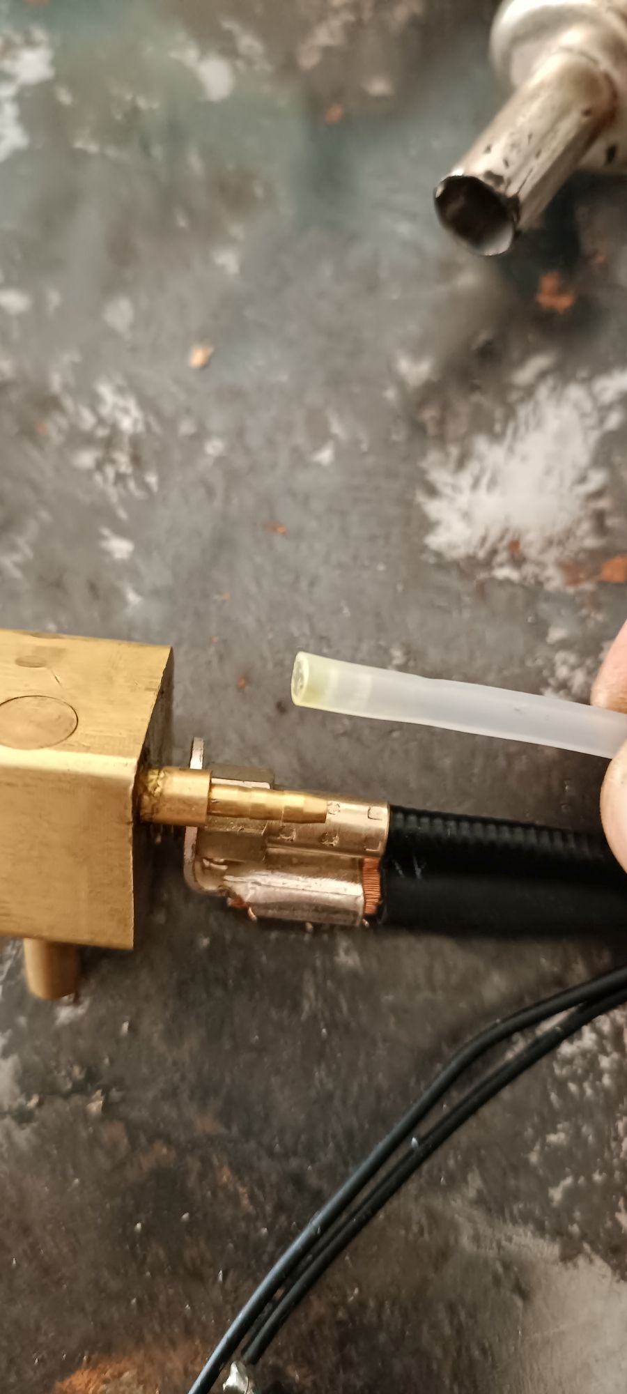

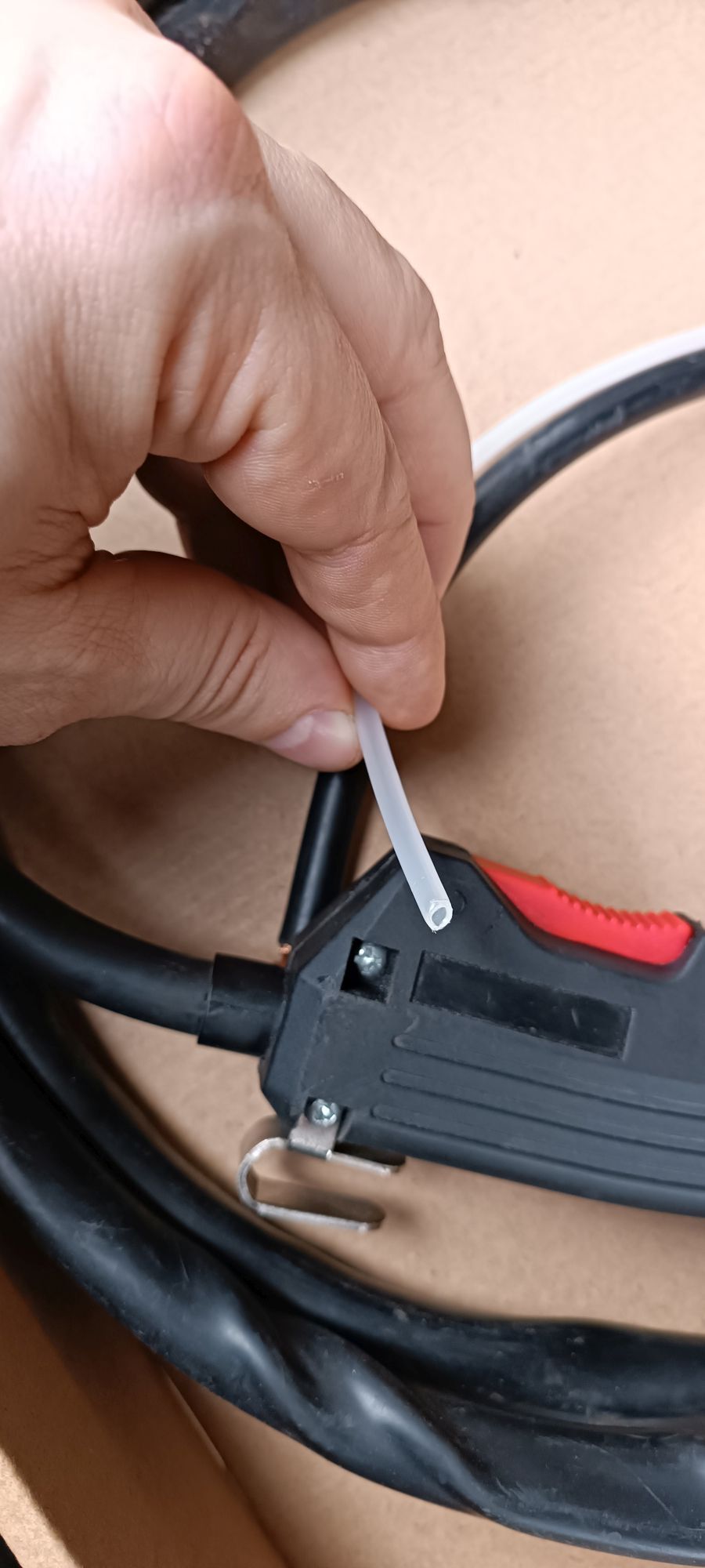

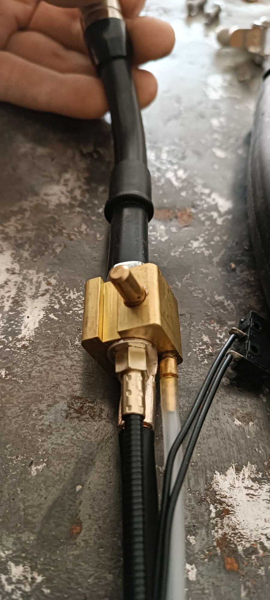

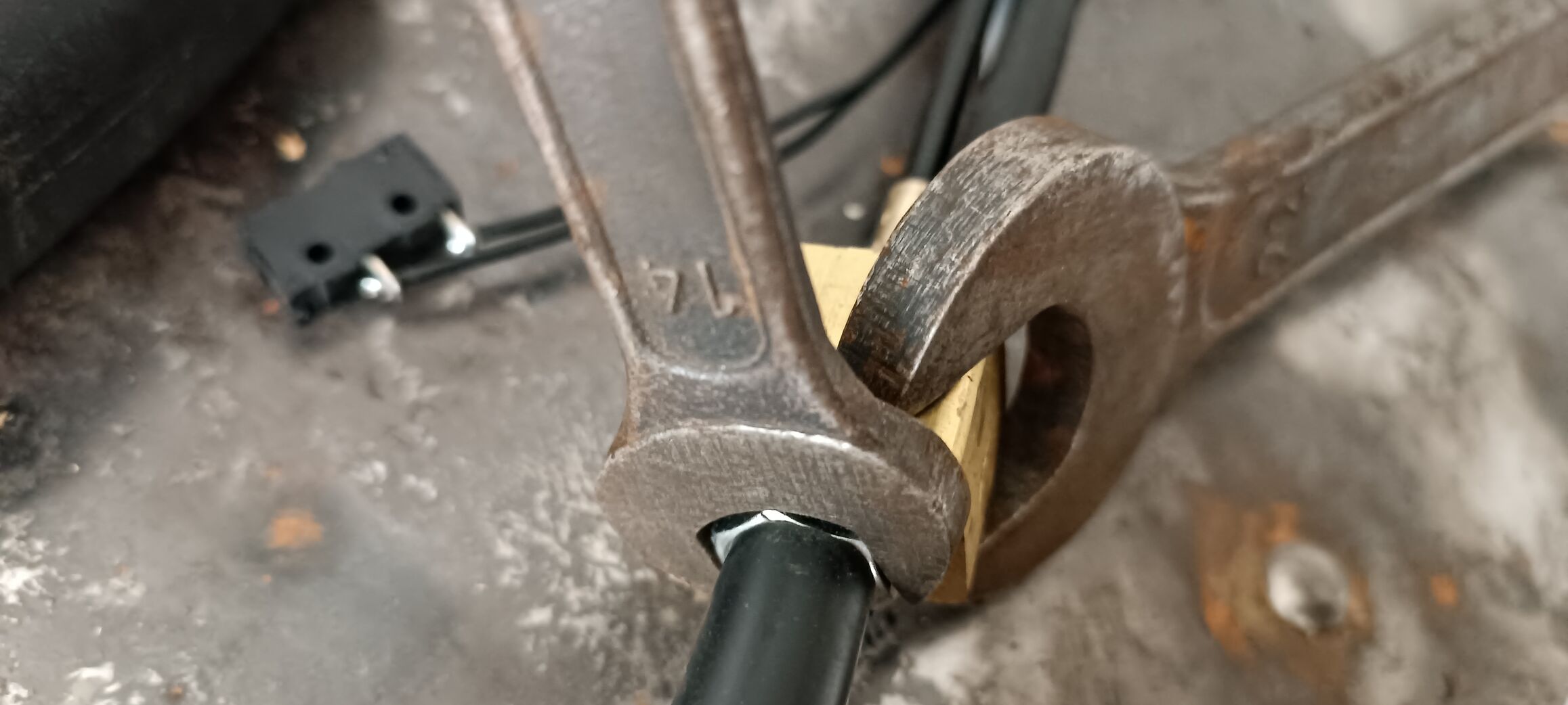

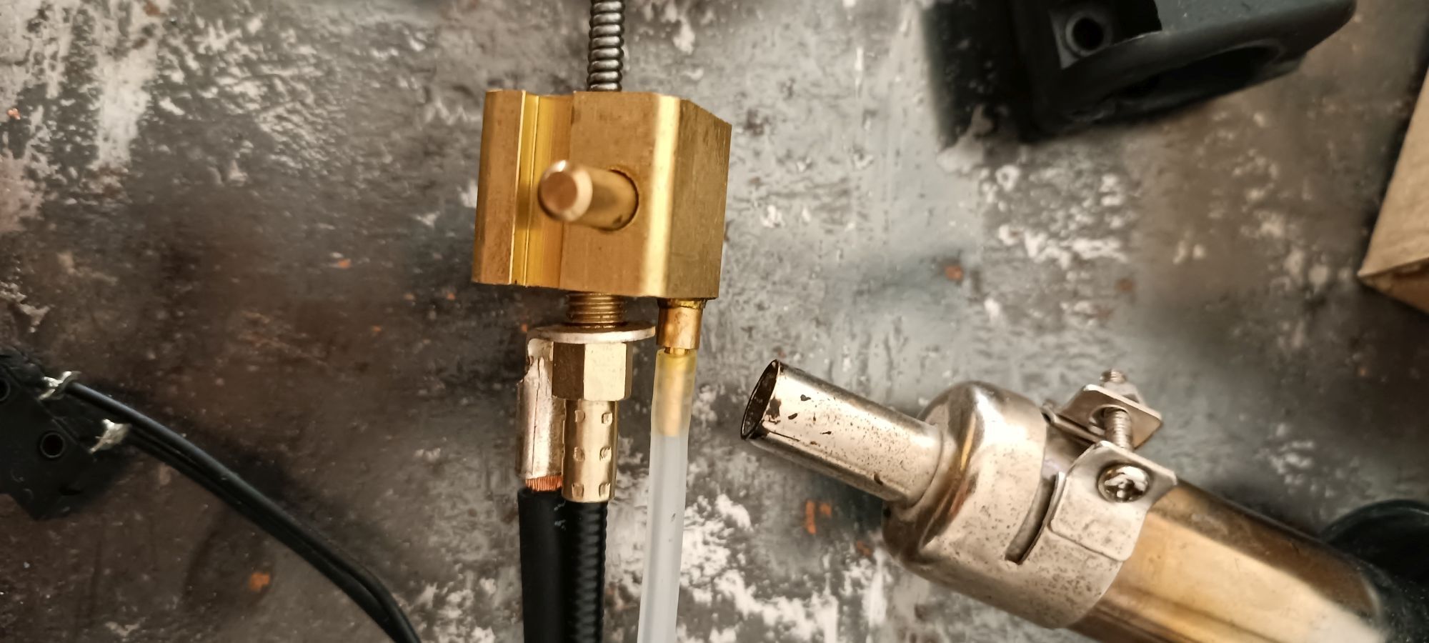

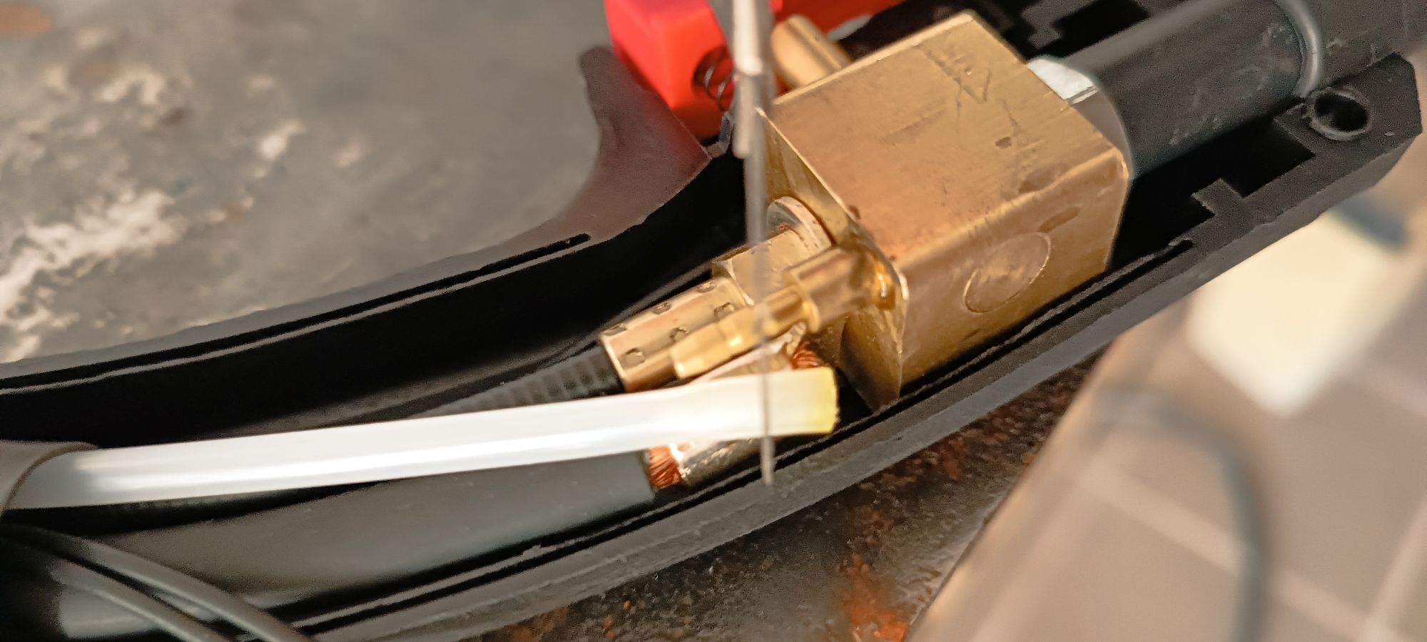

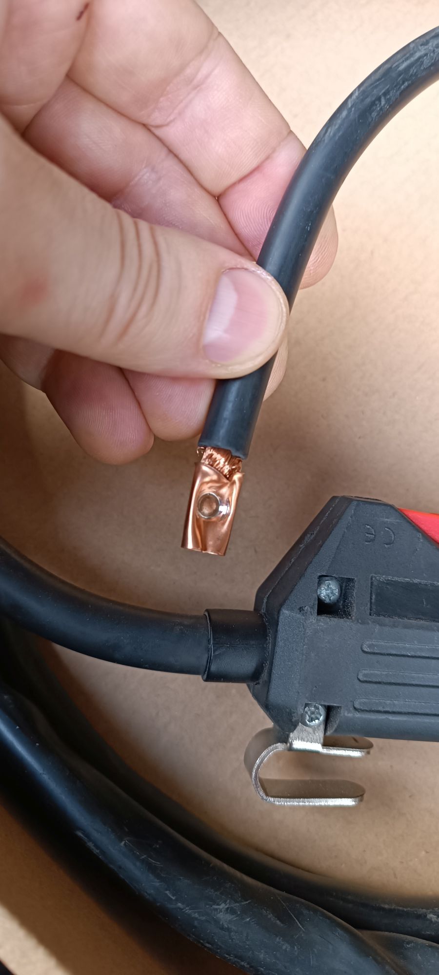

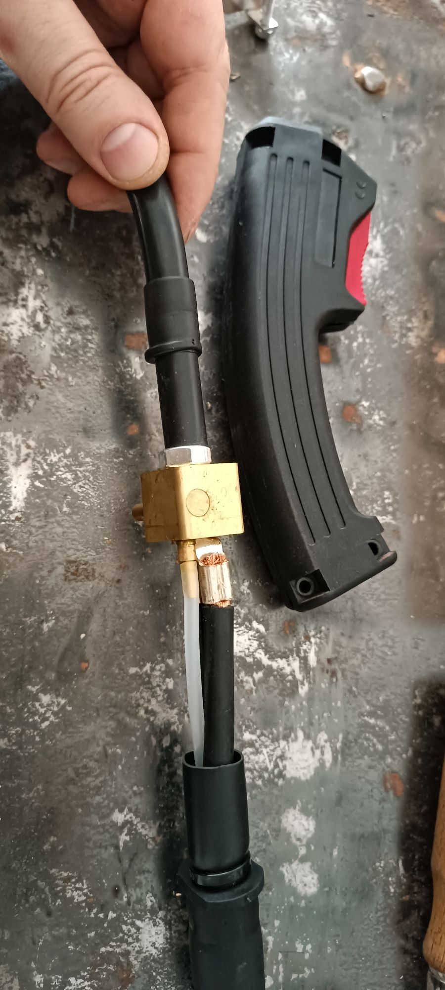

Panweld pisztoly szelepcsere
Alapvetően egyszerű művelet. Életemben először is legyőztem fél órán belül úgy, hogy a csereszelepet is bontani kellett.
Nulladik lépés, hogy levágod a bogyót a hegesztőhuzal végéről. Én kiszedtem az áramátadót is.
A műanyag burkolatot 4 átmenő csavar fogja anyával. 3 egyforma hosszú és 1 hosszabb, ami az akasztóhoz megy. Az anyákat csavaronként ki kell piszkálni, mert rosszkor fognak kiesni és elgurulnak.

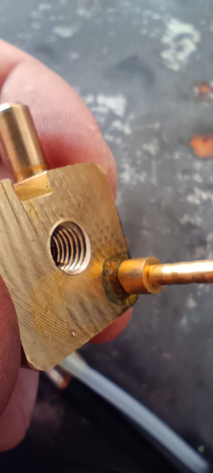

Burkolat nélkül így néz ki. A további bontást nehezíti, hogy a HF csati tövét, amire a gázcső megy valami műgyantával keni be a gyártó.
Én ezért ezt a csatit nem hajtottam ki ezzel vállalva némi vacakolást. A szelep 22-es, a pisztolycső 14-es. Normál menet, de meghúzzák. A munkakábel 8-as.

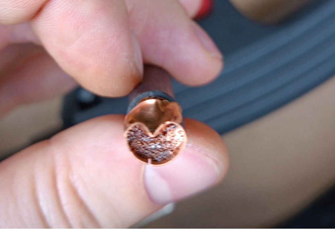

A munkakábel része volt nekem a legvacakolósabb azért, mert a menetes száron sok a menet és ez rá van krimpelve a bowdenházra, ezért csak együtt forog a kettő.Ahogy hajtottam ki a menetet tekertem fel a bowdenházat, mint egy rugót. Tehát összerakáskor előre fel kellett „húznom” a bowdenházat az ellenkező irányba, hogy ahogy kirúgja magát betekeredjen a szelepházba a menet és ne maradjon benne a munkakábelben a bugi.
Ezt úgy lehetett volna megúszni, ha kihajtom a HF csatit. Én benne hagytam, hogy a gyantát ne kelljen bántani, ezért a munkakábel saruja nem fért el a HF csati mellett, ezért a szelepet nem lehetett csak a bowdenházzal együtt csavarni.Ami a gázcsövet illeti nem volt semmi gáz vele. Merev falú, ezért én digit levegővel melegítettem minimumon. Ez az én gépemen 100 fokos levegőt jelent. Pár másodperc melegítés után egy mozdulattal le tudtam húzni a csonkról. Akinek nincs ilyen levegős pákája annak lehet, hogy le kell vágni. Túlmelegítve biztos leválik a gyanta is. Ha levágod az egészet az amiatt lehet ciki, mert annyi nincs ráhagyva a pisztolyházon belül a csőre.
Tehát akkor le kell venni a kábelkötözőt is a törésgátlónál, amit én azért hagytam rajta, mert összerakáskor mutatta, minek hol a helye. Egy picit azért vágtam vissza, hogy a HF csati harmadik válla szűz csövet kapjon és tuti jól zárjon. Ennyi többlet meg volt a pisztolyházon belül, ezért maradhatott a jábelkötöző.
Összerakáskor a műanyag borkolat ravaszos fele, amelyik a rugót támasztja legyen alul. A többi nekem adta magát. A gázcsövet hidegen fel tudtam nyomni a csonkra.#2729dellfanboy

Úgy fest le, kérdés a sima gumi szigeteléses réz huzal vékonyabb e annyival a testkábelnél, hogy beleférjen a a munkakábelbe ennek az alusnak a helyére. Ahogy egymás mellé tettem azért ezen az aluson jóval vékonyabb a szigetelés. -
H-Zol
Azon tűnődtem , hogy ezt az alu kábelt , azért vonják be réz színűre , hogy megvezessék az embert , vagy hogy jobban vezessen , esetleg , hogy ne oxidálódjon
Aki olyan idős mint én az tudja , hogy Trabant , Wartburg aku saruja ólom volt , és alu vezeték , de az nem volt bevonva , hogy réznek nézzen ki

Nézegetem, hogy tán nem túl szoros ez a szigetelő köpeny. ...hogy mi van ha belehúzok egy réz kábelt ebbe a gagyiba... egy kis tuning
Boltban nem fogok találni ilyen rövid méretet, de gondoltam rá, hogy egy hibás hosszabb munkakábelt találok fillérekért és megmentek abból egy 2,5 méteres kábeldarabot, de akkor ezek szerint mára teljesen lutri, hogy melyikben van réz és melyikben ez a "hibrid" keverék valami.
Viszont ha már annyira megdolgozok vele, hogy teljesen ki kell szereljem a gyári kábelt a gépből, akkor már erős a kísértés, hogy feltuningoljam.
Ha megúszom szelepcserével, akkor egyelőre marad ez, de nincs jó íz a számban. -

H-Zol
Mára ígértem a kinyitott kapu képeket , ma búzát adtunk el és ki lett nyitva a háromnegyed kapu az,az 7 méter , reggel jó kis eső volt , de délre megállt, és tudtunk rakodni , az ára , és hogy mi haszon maradt rajta azt ne is kérdezték
jó nagy szerkezet , volt is itt hegeszteni való, amikor ezt a csarnokot csináltuk !! -

Én nem lepődtem meg. Már írtam, hogy a most vásárolt, (normál esetben) 300+ ezres gépemhez is alus kábeleket kaptam. Azon se lepődtem meg (sajnos). Ez van, de szerintem ki van ez találva, és működik. Nyilván van rajta veszteség, meg nem bírja úgy a gyötrést, stb., de abszolút használható. Legalább könnyű. Nyilván nem 0-24 160 Amperre van kitalálva. De a géped tuti, hogy sokkal hamarabb le fog tiltani túlmelegedés miatt, mint hogy elfüstölne a kábel. Persze, ha zavar, akkor cseréld ki tiszta rézre. De akkor a többit is. 😀
st6969
makos0078
#2625
"Eskü, mintha valahol olvastam volna, hogy a gyári hibás gépet ingyen utaztatják"
Nálam olvashattál ilyet. Én belefutottam egy olyan problémába, hogy megvettem a hegesztőt, majd első alkalommal, ahogy kipróbáltam volna, hallottam, hogy ereszt a pisztoly. Üzlet felhív, mondom, mi a baj. Erre ők: küldjem vissza, intézik garanciában. Mondom ez úgy nem jó, mert ez nem garanciális probléma, ahol nekem kell gondoskodnom a visszaküldésről saját költségemre, hanem hibás teljesítés. Én ezt már kifizettem postával együtt, nem vagyok hajlandó több költséget vállalni. Nem tetszett nekik, nem is egyeztünk, utána fogyasztóvédelmi állásfoglalásokat hasonló ügyben, illetve PTK paragrafusokat linkeltem a témában, így visszafizették a postaköltségét a saját költségen visszaküldött gépnek. -

Nálam a zsákmány.
Megkaptam a komplett munkakábelt, de most, hogy láttam én ezt így kiszerelve egy picit legörbült a szám széle srácok.
Lehet, hogy nem is baj, hogy eddig én csak 70-80 Amperrel pötyögtettem ezzel. Így még reménykeltő volt, de aztán szemből belenézve már inkább ilyen szálanként befuttatott alunak néz ez ki.
A gép elvileg 160Ampert tud, ami ezen az alu keresztmetszeten… hááát én nem tudom gyerekek.
Meglátom még, hogy sikerül e csak a szelepet kiműteni a gyáriból sértetlen. Elég merev falú ez a cső de ha nem és az egész kábelt kell kicserélnem könnyen lehet, hogy én nem is ezt fogom beletenni.
Inkább eladom ezt az újat és kipótolom az árát.
Tudtok olyat, ami teljesen réz?
Azért tavasszal a víz összefolyót akarom elkészíteni a garázs elé, aminek a legvékonyabb eleme a 3mm-es laposvas "rács" lesz és azért gondoltam rá, hogy nagyobb áramokkal mennék rá , hogy szépen égjen be, amikor a kerethez varrom azt az 5mm-es pántdarabot, amire rá akarok majd utána betonozni. -

, pedig olyan 10 éve van corgon palackom , addig csak a Co volt , de azzal most se nincs semmi gond ők össze passzolnak
, még el sem indult az üveg , a kínai újhold év miatt , de a vissza jelzések jók , nekem 30mm jön , ha itt lesz , be számolok rolla ! Van Yatós 160 részes kulcs készletem , 6 szög kulcs készlet , normál és colos , 220 v kis sarok csiszoló 5 éves , rendesen használva , egy szett ütős krova készlet ,akus sarok csiszoló, nagyon erős jó, a Lidl -issel nem is lehet egy napon említeni
meghagyom neked. élezd az elméd azon nyelveken te
