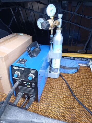

meguntam a testcsipesszel valo benazgatast, gondoltam csinalok egy magneses testcsipeszt mma-hoz. vki csinalt mar itt? 1-2 tipp? van itthon regi hangfalbol jo nagymagnes, kifurom csavar bele es kesz? vagy van amire meg figyeljek?

ha nem titok, a reduktoron kívül, pontosan mi kell (link
), hogy össze lehessen kötni egy ilyen palackot a hegesztőgéppel?
Nekem a nettó ~40perc hegesztési idő kb. egy teljes "szezonra" elég (csak otthon hegesztgetek ezt-azt), szóval nem vennék nagyobb palackot, meg helyem sincs igazán. -

" nehogy már szódastreammal kezdjetek idétlenkedni."
Pedig pont azt teszem, könnyen hordozom a kocsival ha apróságokat kell hegesztenem.
Nem idétlenkedek 10kilós palackkal a kocsiban ha nem fontos (van 4db is)
Az én képeimet linkelte Kunberci (Ha esetleg még nem tudjátok, sajnos itt hagyott bennünket)
10 kilósról töltöm ezt is meg a szódagépét is.
Én mikor kipróbáltam a porblest többet elektródát nem használtam. Ezzel sem tudok hegeszteni, de a elektródával katasztrófa volt
Aztán kipróbáltam a co2-t és annál maradtam. Corgon nekem nem éri meg. -
