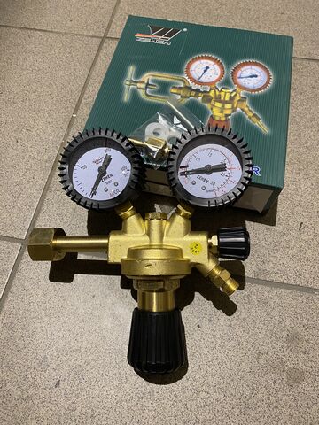

CO2 tűzoltó palack van occsóé’, a reduktor ugyanúgy jó rá. (Új) reduktor nekem FB Marketplace-ról van 10,5e Ft-ért. Gyorscsatival oldani tudom a gázcsövet, így munka után megy a palack a garázsban a polcra a reduktorral együtt.

Mai szerzemény 10,5e kp-ért szóbeli garival.
Akit esetleg érdekel a forrás, írjon privátot.
Az index fórumon többen is dicsérték ezt a forma Zehen-t, igaz a pillanatszelep nélkülit.
Hát, ebben látok bemenő és kimenő szűrőt vagy fojtót, vagy mi a fenét, az akvarisztikai reduktorban nem láttam.
Mérve 1,3 kg.
Apropó, a kemény O gyűrűt illene szilikonra cserélni?

Itt van egy, ami "dupla" skálás: link
Az enyém is úgy viselkedik, mint amiket YT-n láttam: ha a kimenet (pillanatszelep, nálam most a mágnesszelep) elzárásra kerül, akkor feljebb megy a mutató. Ismét megnyitva meg vissza. Ha valódi átfolyásmérő (mint otthon a gázórában) lenne, akkor elzáráskor le kéne esnie nullára...
Az ötletem az, hogy (valódi) átfolyásmérővel fogom belőni a pisztoly végén, hogy mekkora nyomást állítsak be.
A fizika nem volt a kedvenc tantárgyam, bárki szóljon, ha rossz úton járok. -

Amim most van, abból csak így tudtam összelegózni, hogy a kimenő csövet csatlakoztatni tudjam.
Kell nekem valami ilyesmi, és akkor le tudom szedni a mágnesszelepet.
Amit mellesleg akár be is tudnék építeni később a fix kábeles gépembe, ha át akarnám alakítani euro csatlakozósra. Gyárilag ugyebár nincs benne ilyen, a pisztolyban van a mechanikus gázszelep.

Köszi. Én még nem tudom, mit csinálok, de egy hegesztő kocsit valószínűleg fogok.
Közben a palackhoz kapott "halacskás" reduktor is valószínűleg jó lesz, a tűszelepes bubiztató nyomáscsökkentőt kitekertem, helyére bement a mágnesszelep. Így már jön a gáz rendesen, csak be kell dugnyi a konnyektorba.
Majd veszek átfolyásmérőt, és a pisztolynál lemérem, hogy hány bar-t kell majd beállítanom, mert ez azt mutat.
