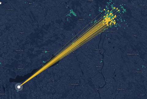

Városba, ráadásul ilyen magasra én biztosan nem tennék 12dbi antennát, max 5.8, de a gyári is jobb (elvileg, mert mindig a helyi környezettől függ). Szerintem "átlőnél" a legtöbb közeli hotspot fölött.
Pl nekem 8dbi kínai antennám van és volt witnessem 26km-ről, Budapest déli oldaláról - Vácon vagyok, kb 6-7m magasan, családi ház emeletén. Gödöllő, a Duna túloldala is megvan rendszeresen.

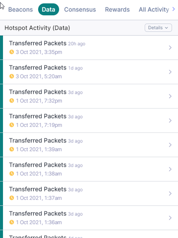

Az vitatnám, hogy senki sem használja a hálózatot. Pl 3 nappal ezelőtt volt 6 külön adatcsomag továbbításom, pedig kint vagyok Vác mellett a "semmi közepén".
Lassan (és szándékosan) átirányítják a figyelmet a PoC jutalomról az adatra, de ez hosszú ideig tart majd, és gondolom a hálózat növekedésével párhuzamosan finomítják az "adagolást".

Hotspotnál a jól választott (szerencsés) földrajzi hely, a jó antenna és az antenna magassága a lényeg.

Szépen kisimult az EKG
