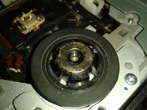

Hdmi-s Xbox 360-am a gyári játék dvdket alig olvassa be. Van már amit egyáltalán nem, van amit 3-4x tray open/close ra beolvas. Ha egy játék elindul, onnantól tökéletesen megy.
Nem mókolt, ritkán használt. Mit lehet javítani?
A dvd meghajtót már szétszedtem, deszt vízzel tisztítottam a fejet, de nem használt. Ötlet? -
