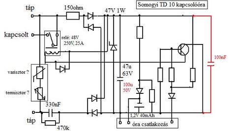

Adott egy Somogyi féle kapcsolóra.
Egy 400W-os fémhalogén lámpát üzemeltetett, de 2 nap múlva kipurcant.
Szétszedtem, némi méricskélés után kiderült, a zener dióda ment át rövidzárba benne.
Kicseréltem, van tápfeszültség rendesen, kapcsol is a relé, de nehány kapcsolás után, plána ha kapcsol is valamit, pl. egy 100W-os forrasztót, akkor a relé bekapcsolásával együtt resetel az óra, használhatatlan !
Itt van a kapcsolási rajza:
A puffer kondit kicseréltem 47 ről 100mikrósra és tettem be egy 100nF-os szűrő kondit is, de így sem javult meg, továbbra is resetel néha.
Gondolnám, hogy a 230-as csatlakozás felöl impulzust, feszültséglökést kaphat, pláne ha induktív fogyasztót kapcsol, de elvileg arra van benne a hálózati pólusokon egy, két alkatrészből összecsomagolt egység, ami egymással sorba van kötve, az egyik lencsekondinak nézki, gondolom, varisztor, a másik egy kocka alakú lapocska, gondolom, termisztor. Ezek elvileg meg kellene fogják az impulzusokat.
Varisztor tönkremehet ?
Külsérelmi nyom nincs egyiken sem.
Mi lehet az oka a resetelésnek ?
Nem egy nagyon drága dolog, de bosszant, hogy nem tudom megoldani a problémát, ha már a zenert kicseréltem benne. -
