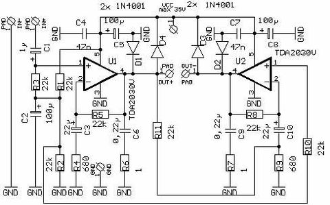

jo estét emberek! 2db tda 2030-at lehet bridgelni ugy hogy szimpla táprol menjen (24v) ne duplárol?
nem talatam hozzá ilyen kapcs.rajzot. esetleg vki beküldene egyet?(találtam vmi régi nagyobb hangfalmaradványbol 2db tda 2030at jo nagy hutobordara rakva a nyák amin voltak ketté volt törve és hianyzott is belole és ac ról ment szoval az használhatatlan )
