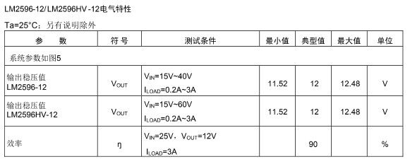

Itt nézz szét, a TPA3255 chipről lamentálnak, meg a tápellátásáról.
Sokan írják, hogy maga a TPA3255 chip se mindig bírja a 48 voltot
Dr. Szilikát
Az adatlap szerint 150 kHz mindkettő, olyat egyébként sem lehet csinálni, hogy valaki csak IC-t cserél, de a szűrőtagokat nem korrigálja a frekvenciának megfelelően.
Absolute Maximum Ratings szerint 45 V max., amit persze nem illik feszegetni, ilyet sem szoktak csinálni és ez nem is egy alsó kategóriás erősítő.
Azt sem árt megvizsgálni, ha tényleg csak 40 V-os változat van benne, az még nem biztos, hogy megkapja a 48 V betápot, hátha beiktattak valami egyéb csökkentést.
Mindamellett ezt külső ránézésre senki nem mondja meg, egyszerűbb belenézni.

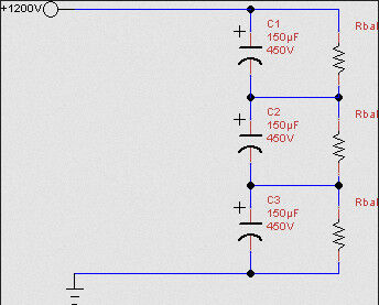

Dr. Szilikát
Nem mindegy, hogy AC vagy DC alkalmazás. Egyenfeszültségre a lenti ábra szerint és balanszírozó ellenállásokat szoktak bekötni, a feszültség egyenlő elosztására. Ilyenkor a feszültségtűrések láthatóan összeadódnak, kapacitást a megszokott soros elv alapján számíthatjuk.
Váltakozófeszültségnél (ahol bejön a képbe a szembekötés) a csúcsérték érdekes, mindegyik kondenzátornak el kell bírni a nullához képest mérhető csúcsértéket külön-külön és a kapacitásoknak nem a soros eredője számít végeredményben.
Ezt az előző, diódás ábra is szemlélteti, hogy egyik kapacitás az egyik félperiódusban, másik a másik félperiódusban érvényesül.
Aki nem épít be védődiódát, az elektrolit kondenzátorok természetes effektjére alapoz, miszerint fordított irányban sokkal nagyobb a szivárgóáram, emiatt egyik kondi "átpasszolja" a másiknak a feszültséget, azaz amott esik több, utána fordul a helyzet.
De akkor már biztonságosabb diódákat beépíteni, ami egyértelműbben rendezi ezt a helyzetet, mint a bizonytalan szivárgóáram hatása.
