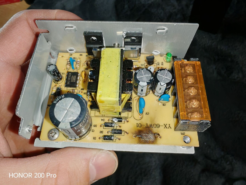

És melyik az, amelyik 20 évig bírja? Mert konkrét típust nem írt senki, csak hogy sz@r a kínai. Egy márkát írt aujjobba, de mások semmi konkrétat, hogy merre induljak el, hiába találok itthon 3x-os áron, egyiknél sincs ott, hogy na ez megbízható.
Ezek közül valamelyik?
Táp 1 - ipari ez is, ezt a márka volt említve, de minőségre mennyire lehet kínai?
Táp 2 - direkt LED-hez való
Táp 3 - ezt már sokallomKérdezzek a "LED világítás a lakásban" topikban?

Itthon ugyanezt kapni 2x-es áron, annál többet meg nem szánnék egy lámpára, legalábbis csak a tápjára. Mi számít jónak?
ViZion: Anrodiszléc oldalán is találtam ugyanezt a kínait. Vagy van V-Tac, ami szintén gagyi, gondolom a nevüket rárakták, aztán kész (raktunk melóban már pár V-Tac cuccot, nem nagy minőség). Ezt is LED szalaghoz írják, de szintén V-Tac. Mi a rendes?
dave0825
Értem, köszönöm mindenkinek, akkor gagyi a táp. Vagy rendelek másik fajtát (ezt találtam most hirtelen, bár a bele nem hinném, hogy sokban eltér), vagy tényleg cserélem 5050-es szalagra, az 5m-en 2.3A-t vesz föl, 2.5-3m-en így olyan 1.5-2A-t, azzal már csak nem melegszik annyira.

Nem értem, fél óra alatt hogy lesz ilyen forró, most tűnt fel. 5A helyett 3-mal is már ilyen, lehet ennyire gagyi kínai.
Gondoltam rá, hogy kicserélem a LED szalagot 5050-esre, az gyengébb, de kevesebbet áramot is vesz fel, azt bírná a táp. Vagy milyen tápra gondoltál, ami azért nem itthoni sokezer forint? -

Tehát mit érdemes csinálnom az egésszel akkor? Ha a 12V-ot bírja is a led, a 470mA sok neki, ellenállás pedig nagyon melegszik. Vegyek nagyon teljesítményűt, ami bírja a hőt, vagy mit? Nem lehet, hogy azért halt meg a led benne, mert 470mA sok volt neki, és eddig bírta? Kínai meg nem foglalkozott vele, hogy nézőt bírja majd... Nem nagy összeg, 2000 ft kb., de mondom ha 1-200-ból megoldható, akkor inkább megcsinálom.

Így mértem:
Bocs, ampermérőt írtam, de digitális multiméterre gondoltam, csak egyenárammérésre kapcsolva. Kép jól mutatja, mit mértem. Fogyasztó egyik mérésnél sem volt rákötve, azt külön mértem meg, áramgenerátor nélkül, csak egy labortáp, a led, és a digitális multiméter volt a körben. Így 3.2V-on 220mA felvétele volt a led-nek, bemeneti áram akár lehetett 3A-en is, akkor is ugyanannyit vett föl a led.
Tudom, hogy áramot sorbakötve lehet mérni fogyasztóval, de Te írtad, hogy nem kell fogyasztó az áramgenerátor méréséhez, ezért ugyanoda volt kötve, mint a fesz.mérésnél, csak átdugtam a banándugót a másik csatiba, hogy tudjak fesz-t mérni, ne 20A-es dugaljban legyen. -

Terhelést nem kötöttem rá semmit, azt írtad, hogy lehet az árammérővel rövidre zárni (digitális multiméter 2 végét a 2 kimenetre kötöttem, mintha feszültséget mérnék, alapból tudom, hogy sorba kell kötni, de írtad, hogy itt nem kell fogyasztó, így nincs mivel sorba kötni). Az értékek pedig ennyik voltak, ez biztos. 0.47A alapból terhelés nélkül csak multit rákötve, ha rákötöttem a led-et a kimenetre, vissza kellett vennem a bemeneti feszt 3V környékére, mert 12V sok a led-nek, viszont így 0mA áramfelvétel, és 0V fesz volt a kimeneten (gondolom 12V-on működik csak az áramgenerátorom). Így áramgenerátor nélkül próbáltam a led áramfelvételét, táp 3.2V-ra állítva, áramerősség 300mA-3000mA-re állítva is 220mA volt az áramfelvétele a led-nek.

Megmértem, 0.47A van a kimeneten (labortápot ha följebb állítottam 2-3A-ig is ugyanannyit mértem), 13V-os feszültséggel a bemeneten olyan 12V körül volt a kimeneten. Viszont a led, amit rákötnék, nem bírja a 12V-ot gondolom, 2.8-3.4V-ig van írva, 300mA-rel, tehát az áramerősség még nagyjából megfelelő is lenne, de a 12V sok. Megmértem, hogy 3.2V-ra beállítva a labortápot (akár 0.5, akár 3A kimeneti árammal) 220mA volt az áramfelvétele a led-nek. Ellenállásnak így 2.1W-osnak kéne lennie legalább? Vagy az is melegedne eléggé? Csak azt nem értem, hogy ami alapból bent volt led, hasonló kis teljesítményű ellenállással, az miért nem forrósodott föl?!
