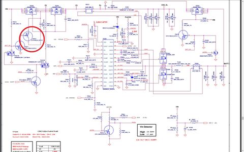

Sziasztok. Adott egy Toshiba laptop, ami az utóbbi időben egyre gyakrabban produkálta, hogy ha le volt húzva a töltőről nehezen kapcsolt be. Akkumulátor nincs benne már régóta, úgyhogy csak töltővel volt használva. A nehéz bekapcsolás alatt azt értem, hogy töltő bedug power gomb megnyom, majd a ventillátor max fordulaton elindul és a gép vár (képet nem ad). Illetve ha nem vár akkor ki is kapcsol pár másodperc után. Majd pár próbálkozás után egyszer csak szépen bekapcsol és mindaddig jól is működik a következő bekapcsolás, amíg ki nincs húzva a töltő. Amit még észrevettem, hogy amikor nem akar bekapcsolni, akkor a laptopon lévő hálózati töltő led-je sem világít. Mivel már elég bosszantó, ezért szétkaptam és a képen jelölt tranzisztor gyanús. A kivezetések között mindkét irányba szakadást mértem rajta. Lehet, hogy ez okozza a jelenséget?

Köszi a választ
Akkor sajnos marad az összes cseréje, mert teszterem az nincs. De legalább ha megjavul, egy jó darabig erre problémám nem lesz
