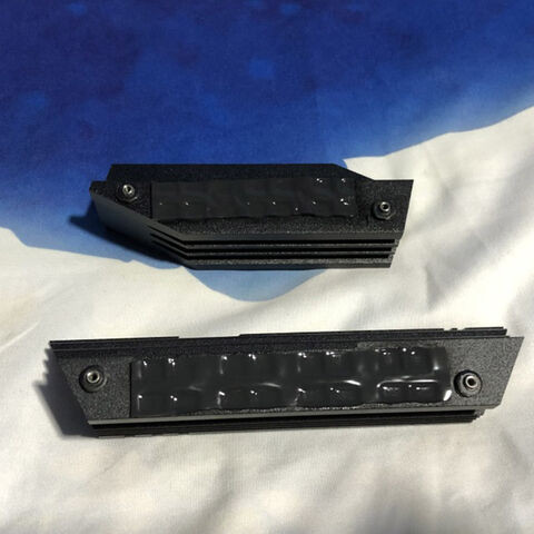

goli11
Létezik olyan thermal pad ami nem ragad legalább az egyik oldalán?
Nmve SSD-re kellene hűtőborda alá. -

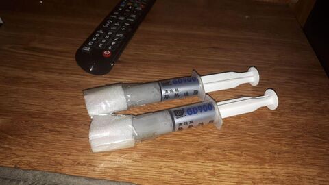

envagyok
Rendeltem nemrég mx4 pasztát, de nálam fogy rendesen, így chipsetekre, egyéb kevesebb hőt termelő cuccokra kellene valami olcsóbb megoldás.
Aliexpress-en mit érdemes venni, ami jó is, olcsó is?
Valami gd900-astnéztem, az jó lehet? -
