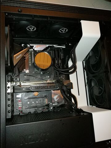

akkor egy olyat próbálnék meg, hogy mindegyik venti pull-os legyen és a vga alatt legalább 2 takarólemezt kivennék (hogy onnan áramoljon a levegőt)
ill. fent a hátsó falon lévő ventit kiiktatnám mert nagyba növeli a turbulens áramlást -
Floyd80
detroitrw #2193 üzenetére
Köszi, most raktam be a radira még két ventit, hogy a VGA felé menjen valami levegő, fenn van két 14-es, meg hátul egy 14-es. Olcsó Arctic P14-esek, de most nem fogok még 20-30 ezerért ventiket venni.
A proci hőfokra végre azt mondom, hogy ezt akartam, bőven 60 fok alatt, a VGA meg rohadjon meg ahol van.
Viccet félretéve kicsit visszafogtam, hogy ne legyen 70 fok közelében, meg amúgy is coil whine van high fps-nél és 1.05 V-nél, de simán elmegy 0.94V-vel és alap turbo órajellel, nem kell az afölötti boost egyelőre.
A VGA újrapasztázás (MX4, Kryo, Chill Factor) végülis nem ért semmit, tehát a gyári nem volt gagyi és öreg sem persze, ennyit tud a kártya ebben a házban. A Kryo nem kenhető vmiért, az MX4 meg simán a Kryo spatulájával, végül utóbbit hagytam most fenn.

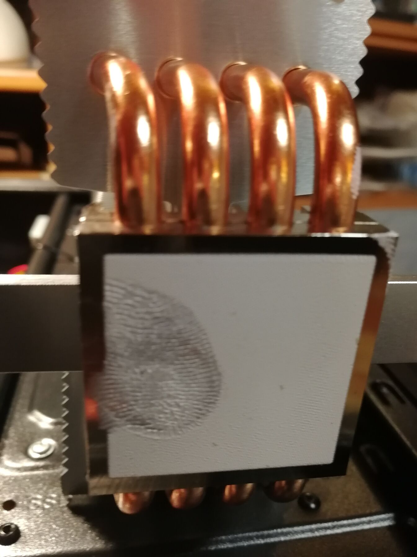

Igen előfordulhat, hogy nem segít semmit se a pasztázás (mármint, hogy a gyárihoz képest nem hoz javulást)
nekem is volt ilyen, aztán rájöttem a venti kevesebbet forog(érdemes lenne azt is csekkolni)
javasolnám a pasztázáskor, hogy inkább kend szét egyenletesen a felületen s ne mindenféle mintát rajzolj
ügyelve annak vastagságára mert minél vastagabb annál gyengébb a hatásfoka
a képet elnézve a réz lemezkét biztos, hogy tükrösítettem volna (legalább a karcokat, barázdákat eltüntetni)de hangsúlyozom nem fogsz feltétlenül jobb eredményt kapni
és a pasztáknak is van "bejáratási" ideje (mivel több összetevős nem feltétlenül fogod °C-ba észrevenni)
szvsz ~20 terhelt üzemóra elég neki
azt is figyelembe kell venni, hogy a pasztáknak is van teljesítmény görbéje (ami kizárt hogy lineáris), tehát "alacsony" hőfokon arányaiban nem lesz akkora javulás mint magasabb tartományba
lehet, hogy pl. 60°C-ig nem érdemes pasztát cserélni (feltéve, ha előtte eddig nem 50°C volt) [ahol a külső körülmények azonosak!]

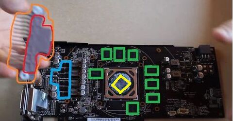

Raggie
default. #2159 üzenetére
sárga: GPU
zöld: memória lapkák(ezen a kártyán nincsenek hűtve : ejnye-bejnye ASUS)
kék: VRM (tápellátó áramkörök)
narancs: VRM hűtőborda
piros: thermal pad a hűtőborda és a VRM chipek közöttÚgy értettem, hogy ha a te kártyád is pontosan ilyen, mint ez a videóban, akkor a VRM bordát ne is piszkáld. Jó az úgy. Igazából azt is cserélheted, de anélkül hogy elég drágán vennél rá padokat nem hiszem, hogy érdemi előrelépés volna. Jó az a borda rajta, nem túl vastag és mindent elér a pad. Akkor szokták ezeket cserélni ha már 10 éves akártya vagy ha a dizájn szar és valamihez nem ér hozzá amihez kéne.
default.
Rendben, nagyon köszönöm! Kérlek hadd terheljelek még pár kérdéssel (csak hogy szakmailag okosodjak):
Azok a memória lapkák?
Azt hogy érted, hogy ha így van az enyémen is? Azon a hűtőbordán van egy hővezető pad? Az a rózsaszínes izé? És ha igen, akkor azt nem kell cserélni? -
Raggie
Raggie
Amit lehet pasztázunk, amit nem arra thermal pad.
Ami a kritérium a pasztához: egyenletesen sík, lehetőleg polírozott felület, hogy ki tudja tölteni a paszta a kis teret a hűtendő és hűtő felület között.
Aminél ez nem adott és nagyobb variancia van a két felület között, oda megy a thermal pad.Általában a GPU-t és a CPU-t is pasztázzuk, a GPU mamóriachipjeit és VRM-eket meg thermal pad-dal hűtjük.

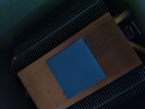

Sziasztok! A minap beszereztem egy Arctic MX-4 hűtőpasztát, lecserélni a kb másfél éves noname sima fehér valamilyet. Vélemények alapján vettem, sokan ajánlották. Az a baj hogy amióta az Arctic van, sokkal rosszabbak a hőmérséklet értékek.
Először azt hittem nincs a helyén a hűtő, leellenőriztem és a helyén van. Egy picit többet raktam még rá pluszba, nyilván nem úsztattam el csak úgy csínján. Most akkor rosszabb lenne az Arctic? Egy i5 4690K 4.4GHz -ra ment, és egy CM Hyper 212X hűti + 1 db 12cm-es ventivel a másik oldalán is. Valakinek esetleg hasonló tapasztalat? Köszönöm előre is!

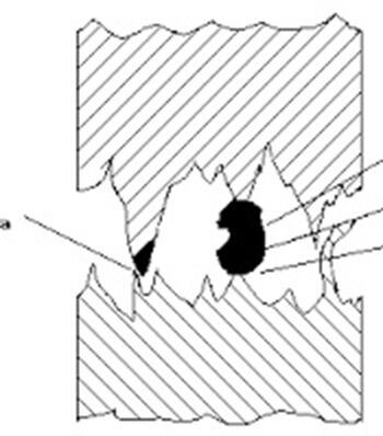

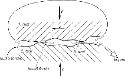

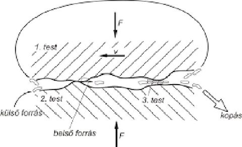

csiga8
Annyit még hozzátennék, hogy a hővezető paszta arra lenne hivatott,, hogy a két egymással érintkező felület közötti légrést, levegőt kiszorítsa, ugyanis a levegő hőszigetelőként működik. ( lásd nikecell)
Minél nagyobb felületen érintkezik a CPU és hűtő, annál jobb lesz a kettő közti hővezetés. Egy jobb paszta hővezető képessége töredéke a két egymással érintkező fémének. ( emlékeim szerint kb 1/30-ad része lehet)
Loptam a netről képeket talán jó lesz bemutatni
A két felület közötti légrés minél kisebb, minél nagyobb felületen érintkeznek a felületek, annál jobban adják át a hőt, viszont így hígabb, vékonyabb paszta kell, hogy ne tartsa el egymástól a két felületet, hanem csak a légrésbe préselődjön . Persze nem csak a felületi érdesség, hanem az alak, tehát a síkosság is számít.
Véleményem szerint, mivel a felületi megmunkálás drága lenne, ezért helyettesítik azt paszta réteggel.
