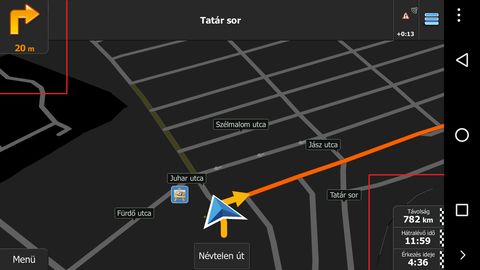

A telepített könyvtárban keresed a "sys.txt" -t.
Egy alkalmas szövegszerkesztővel megnyitod.Keresel egy " [rawdisplay] " szekciót.
Az ott beírt dpi= nagyságát módosítod pl dpi=440 próbaindítás, ha nem jó akkor próba 480 és indítás.
Ha nincs benne ilyen, írd bele.
Kb:[rawdisplay]
;screen_xy="auto"
dpi=480 -

Teljesen jó, hogy androidos tableten fut a primo megy a google beépülő. Viszont újabb probléma, hogy a hasznos információk a felbontás miatt kisebbnek látszódnak, mint az 5"-os pna-n.
Nem tudja valaki, hogy a képernyő bal felső és a jobb alsó sarkában lévő infókat hogyan lehetne felnagyítani? Hol és mit kell átírni?
