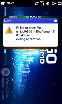

dancsuri
O2-re próbálom felrakni a gja_v2.18_800x480 Skint, de ezt a hibaüzenetet adja (Ezzel megy: GJmpp_v1.12_800x480)
