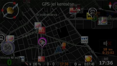

Wolfskin
inkább az ilyen kamera, meg trafi ikonokat gondolom. azok egy csíkon vannak, rózsaszín háttérrel. abból hogyan választja ki? sorszám, vagy pozíció alapján?
ha egyszerűen kisebbre veszem a szalagon, kisebb lesz a képernyőn is?
és a 3D nézet áttetszősségét hogyan állítja be?
lehet azt a 2D-re adaptálni?
és van élet a halál után?
Wolfskin
megnéztem, tényleg összecseréltem a kettőt.
még annyit, hogy a 2D nézetben nem lehet áttetszőre venni az ikonokat, úgy, mint 3D-ben?
és az ikonok méretét mi határozza meg? a bmp-n lévő kép nagysága, vagy egy ini-ben van definiálva?szívesen buherálnám a magam örömére (és felelősségére)
