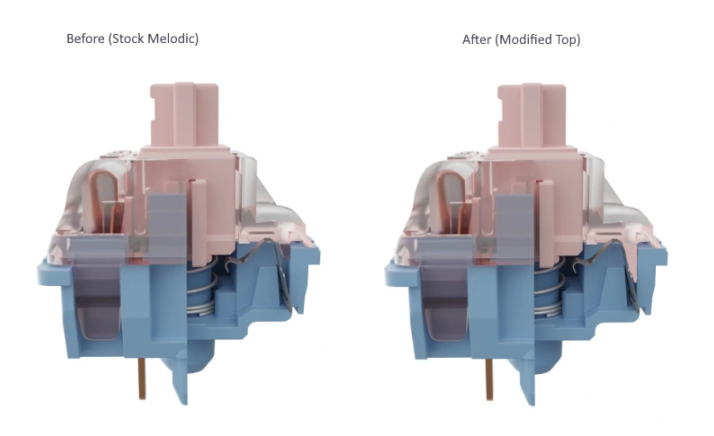

A szilikon alapú megoldások esetében (ez lehet két bak a stemen, O-gyűrű ugyanott, vagy a kapcsolóházba kerül be a két bak) az anyag keménységétől függ a hangerő, azaz minél puhább a szilikon, annál halkabb a kapcsoló, de annál inkább érezhető a gumis, gumidómos billentyűzeteken megszokott érzés, a keményebb szilikon pedig hangosabb lesz. Mivel ennél a megoldásnál minden leütött karakternél összenyomódik az alsó és felső szilikonütköző, így az idővel elkezd degradálódni, 5 év után már nem túl szépen néznek ki azok a szilikonok, és idővel inkonzisztensé is válhat a gépelési érzet az eltérő mértékben elhasználódó és széteső szilikondarabok miatt.
Ilyen belső felépítéssel talán a Gateron Silent Brown lehetne a legjobb, közel teljes 4 mm-es úton jár (ebből a szilikon ütköző levesz valamennyit, ugyanúgy 2 mm-nél kapcsol, ugyanúgy 1 mm után van a taktilis hupli, de az érezhetően kisebb, és a kapcsoló is kicsit könnyebb, mint a Cherry megoldása (valami ilyesmi, de pont erre a típusra nem találtam grafikont), Molydeus itt írt erről beszerzési forrással.
A laprugós felépítésnél nem túl meglepő módon egyáltalán nincsen gumis érzés, de ez kevésbé halkít, mint a szilikonos megoldások. Olyan 2-3 éve létezik ez a megoldás, így nincsen hosszú távú tapasztalat, hogy a bevágásokkal járó kikönnyítés okozhat-e anyagfáradásos tüneteket idővel.
