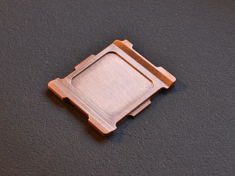

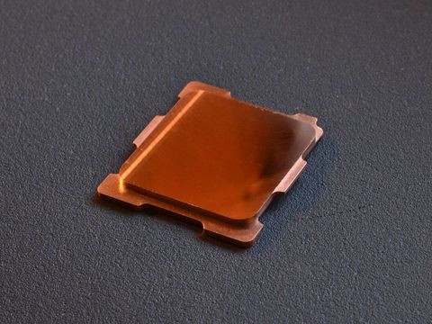

Jól tudod. Lehet, hogy a kép nem adja át, de az IHS erősen domború. Pontosan azért látsz sok pasztát (kivéve középen egy vonalban), mivel a nem sík felületek nem szorítják ki megfelelően. Ez lett volna a lényege a képnek. Nem a paszta minősége.
#691: Már keresem a személyt, aki tud nekem IHS-t "gyártani".
