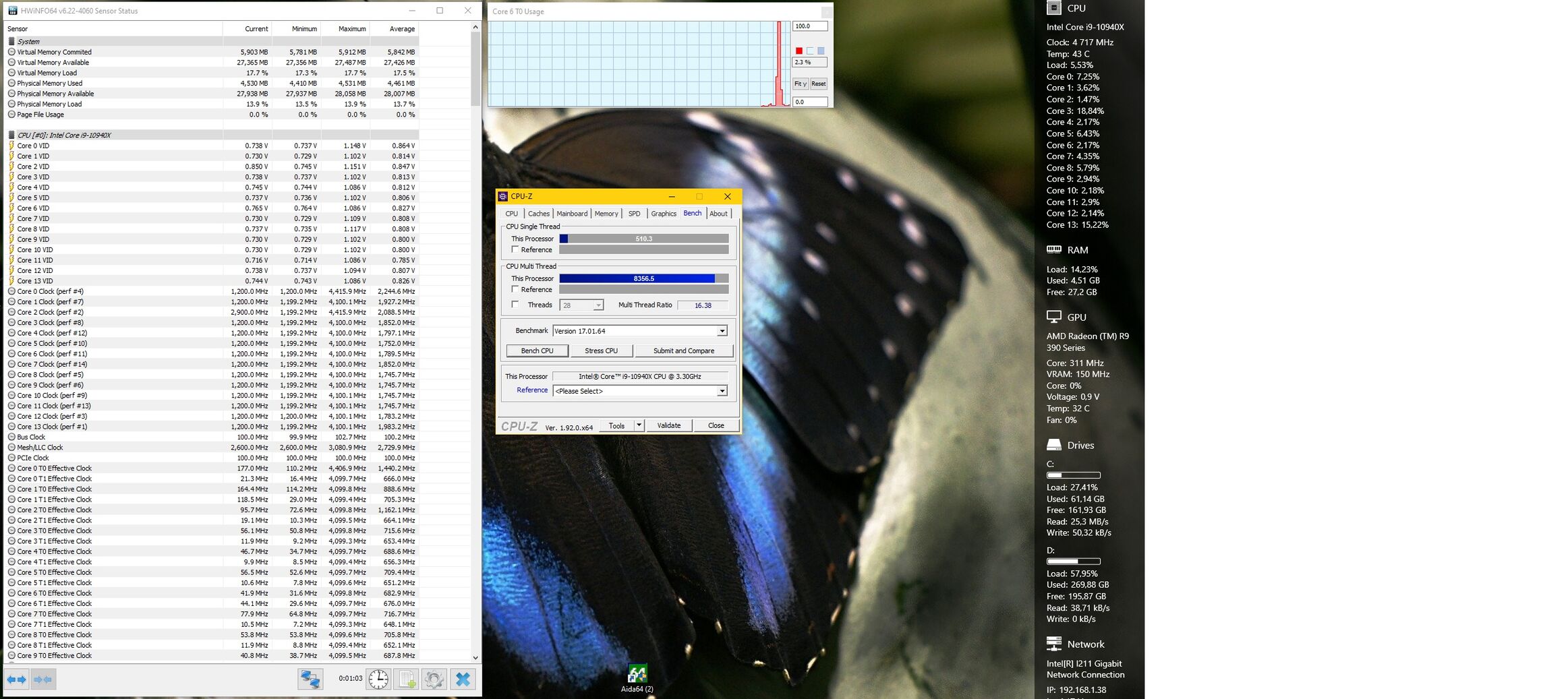

-Gabesz- #1681 üzenetére
Köszi, hogy leírtad. Írom, hogy az enyém alapokon mit tud, hát ha számít valamit.
4.0Ghz ugye ez az alap turbo.
Core0 V: 1.072, Core1 V: 1.093, Core2 V: 1.086, Core3 V: 1.072, Core4 V: 1.065, Core5 V: 1.065Ha csak Core Ratio-t húzok 4.3Ghz-ig stabil. 4.4-nél már kell neki VCore emelés.
Most ahol tartok az:
Core V: 1.200
Core Clock: 4.5Ghz
AVX-512 Ratio Offset: x4(ez ahogy nézem 200mhz-el csökkenti a Core Clock-ot, ha AVX-512 fut. Szóval 4.3-on ketyeg
Ezekkel az értékekkel CPU stress test, AVX, AVX2 stabil, de AVX-512-nél kékhalál, ezért az offset.Corsair H150i. 1000Rpm pumpa. 1000Rpm ventik. Ugye így kb alig van hangja. Stress teszt alatt átlag 75 fokos.
Kíváncsi vagyok, hol lesz a vége, merre tovább.

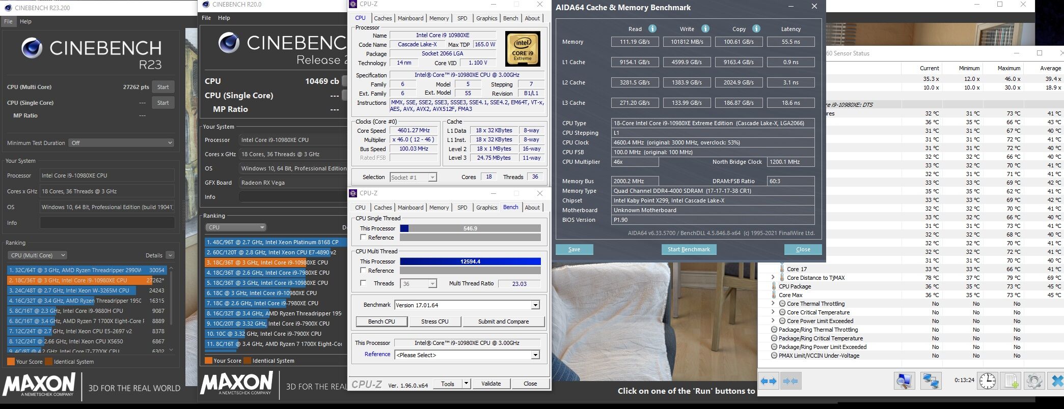

-Gabesz-
9980xe 5,16Ghz
Ez egy szép eredmény. A srác custom vízhűtést használ. Direct die kontakttal.
A die részt is lappingolta 3000-es vizes papírral. Erről is van youtube videója.
Érdekes amúgy a 'gépe' mert az alkatrészek a falra vannak rögzítve, szóval a praktikusságot tartotta szem előtt a külcsín helyett. További képek és infók. -

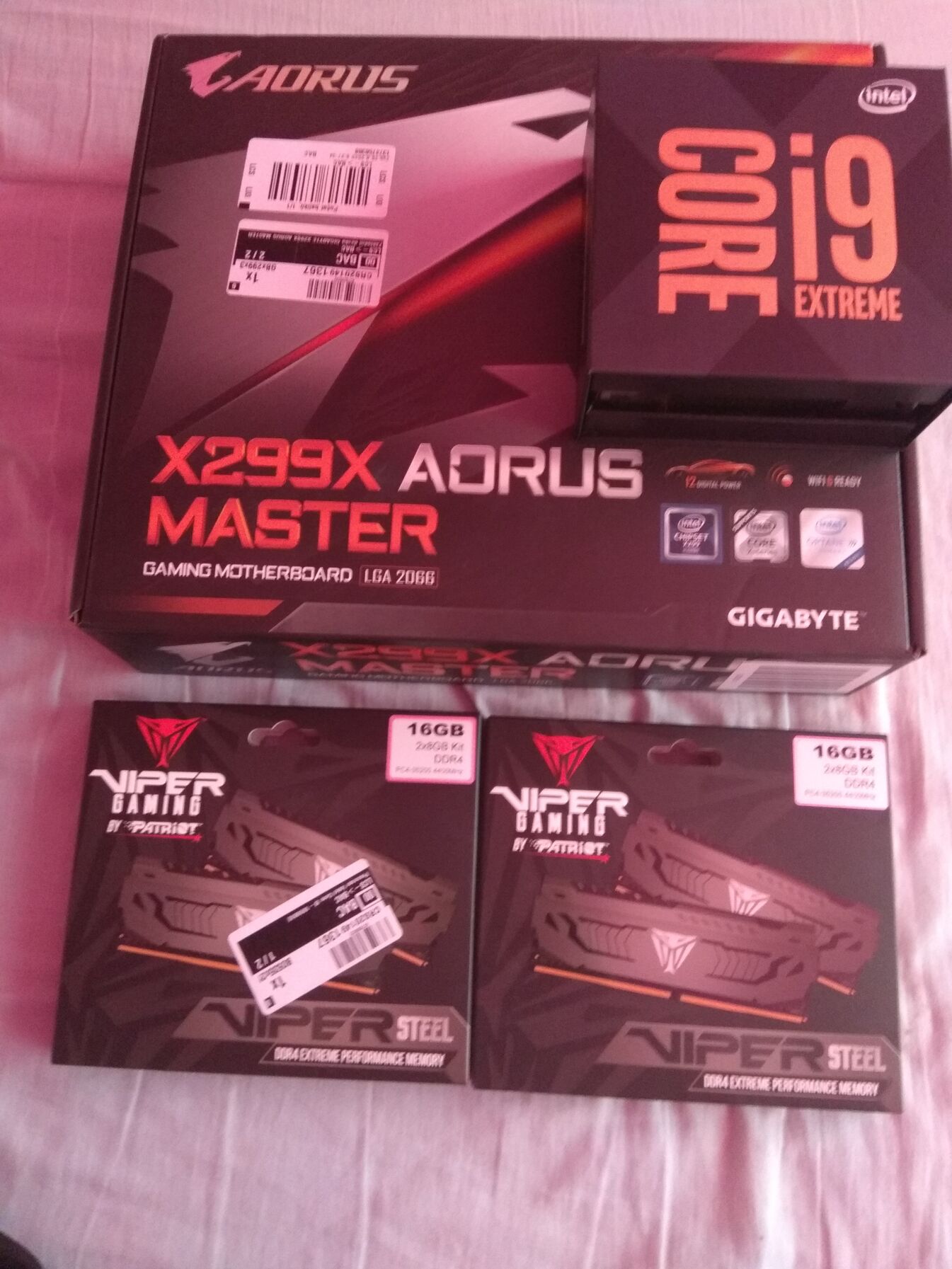

Időközben hozzám került egy 18 magos szörny.
Ez tényleg egy vadállat.
Túlhajtásában a "budget" alaplapom szab határokat. -

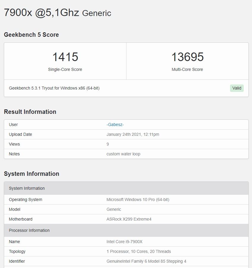

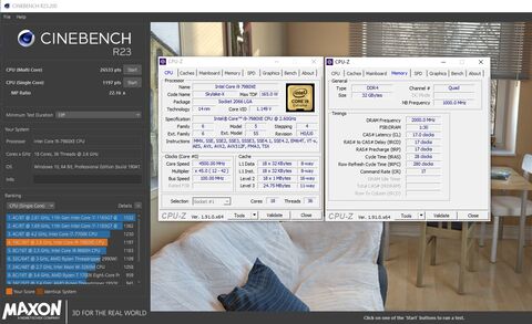

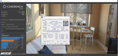

-Gabesz-
Természetesen ugyanúgy jól használható játékra, mint bármi más.
5ghz-en a 7900x szépen teper.(nekem is ilyen van)Viszont ezt az 5Ghz-et nem olyan egyszerű létrehozni. mert kell hozzá egy jó delidelés, folyékony fém pasztával. Aztán pedig egy erős vízhűtés kell rá (ami ugye épített) és így ha megvan az 5Ghz 1,3v alatt, akkor meg tudod hűteni.
Nekem D14 is volt rajta, azzal 4,8Ghz-ig volt hűthető.
A 7. gen még azért jobban melegszik, többet kér, többet fogyaszt 5Ghz-en, mint az új 10. gen 10 magosa. -

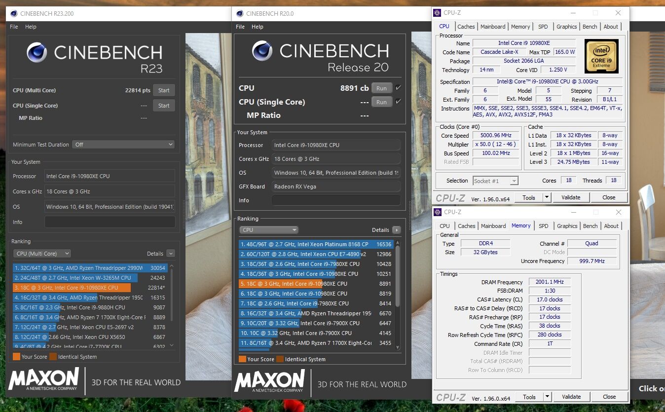

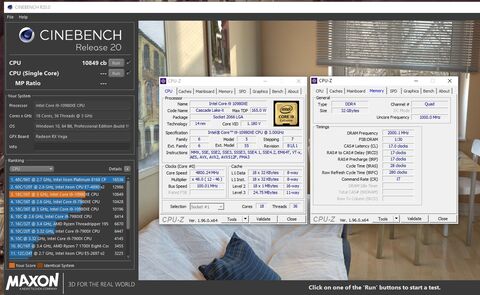

-Gabesz-
-Gabesz-
Egy nagyon - nagyon kellemes 10980xe 4,7Ghz all core 1,15v mellett custom vízzel hűtve.
Maghőfokok 61-77 között, még hogy kazán, kikéri magának
Simán kéne és mennék vele fentebb. -

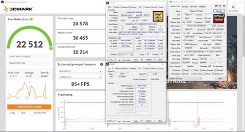

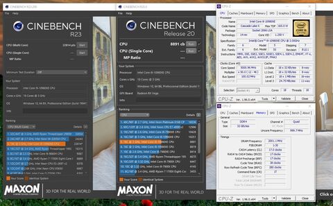

-Gabesz-
Volt már?
10980xe EVG lapban 5Ghz@1,22v és 5,1Ghz@1,3v tesztelve CBR15-el és geekbench 3-al. 5140 pont körül megy CBR15-ben és Geekbenchben is szép eredmények születnek.
Mindez vízhűtéssel és ha jól látom ez az a blokk ami nekem is van, egy Alphacool Eisblock XPX.5,1Ghz-en tesztek alatt belenyal a 90 fokba, de ez azért nem rossz, szerintem ez egy nagyon jó 10980xe példány és az alphacool blokk is nagyon jól teljesít.

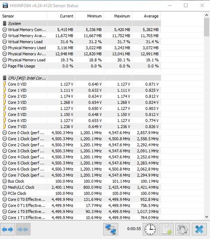

És mennyi a magok közötti különbség? Gondolom még mindig nagy, és annak a magnak valószínű kevés a feszültség, amelyik a legkevesebbet kapja...(ha feltételezzük, hogy minden más mint. RAM, uncore stb. stabil)
Esetleg még kicsit játszhatsz a loadline-al (emelni gondoltam a max. érték irányába), hátha ki lehet vele kompenzálni a különbségeket (még jobban).

LP700-4
A bios bug szerintem kizárható, mert már frissítettem és nem javult meg tőle, rossz beállítás sem lehet mivel ha minden gyárira van állítva és a proci is a gyári 4GHz-re boostol, akkor is eltérő feszültségeket kapnak a magok. Lehet hibás lenne a proci?
De mindenképpen megpróbálom azokat amiket írtál!
