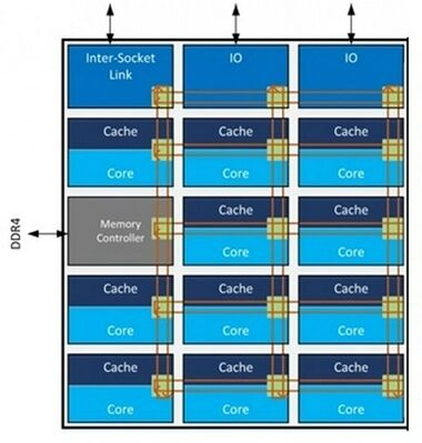

Szerverekbe szánták ezt a felépítést ami ezeket a procikat jellemzi. Ez miatt a magokat és az L3 gyorsítótárat ez a mesh köti össze. Igen nagy hátránya hogy egy szálon ez miatt lassabb mint az asztaliak alapból. Ezért kell a mesht is húzni hogy behozza a lemaradást.
SkylakeX-re (7980XE) vonatkozóan ezeket tapasztaltam:

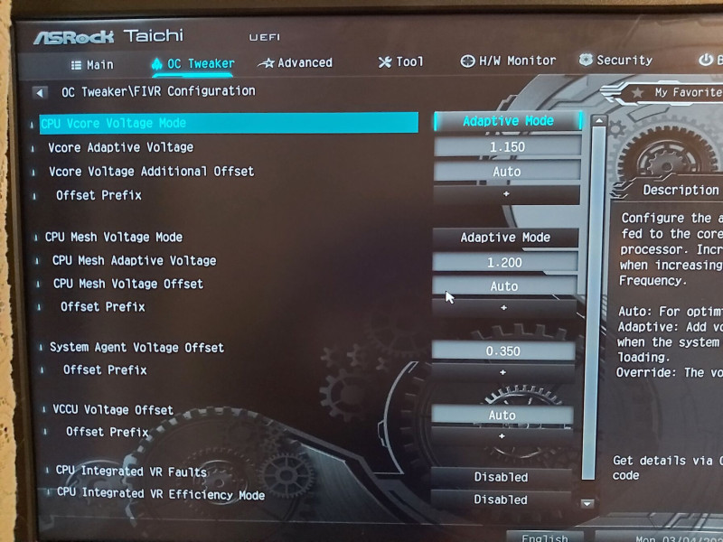

A mesh/cache 3-3.2Ghz-re húzható. Külön van rá fesz 1.1-1.2v között érdemes max használni, ez felett csak az áramot zabálja.
Ha a ramot akarod húzni 3600-4200 között van a max de inkább csak 4000. Ahhoz kellhet adni extra feszt a system agent-nek +.350v-+.400v, ez felett már degradálódhat.
B-die nálam szarul ment, pontosabban lap nem támogatta rendesen, el sem indult vele csak előre beállítva de úgy is arányaiban gyenge eredményt ért el hiába volt kiélezve jó időzítéseken. Hynix DJR-t használok most, az időzítésekben igen gyenge de közel azonos eredményt ad mint a B-die alacsony időzítéssel.
Proci nálam 1.16v-on ment 4.5Ghz-et HT nélkül, 1.18v-on HT-vel. Játékoknál HT felesleges 10+ mag felett, kevés dolog használja ki és csak a hőt termeli.
Ha a lapot támogatja gyárilag az ECC-REG ramokat akkor azokat is használhatod akár új biossal is ki bios moddolásal. (csak SkylakeX támogatja az ECC REG-et!)
Nálam Asrock vcore auto-t hagyva 1.25v-ot állít be ami nem vészesen több, baja nem lesz tőle. 1.35-1.4v a max ami már épp határeset, én ennyit már nem adnék neki, hiába van nagyvíz, plusz párszáz mhz-ért többszáz watt extra fogyasztás nekem nem éri meg.
4500 all core az olyan középút, bár lehetne talán kevés maggal gyorsabbat több maggal kevesebbet, én nem szórakoztam vele még.AVX2 és AVX512 szorzók is vannak, még nem kisérleteztem ki. 40 és 35-re állítottam be (-5 és -10 a 45-höz képest) Mindenképpen ajánott már az elején levenni talán AVX offset néven van, akár mindkettőt 10-el és később emelgetni fel.
OCCT tesztet SSE módban így ki lehet tesztelni a max órajelet, aztán később hozzáálítani az AVX-et mert AVX módban többet fog enni és ronthat a stabilításon is ha túl magas. AVX512 meg horror 4Ghz felett, legalábbis nálam olyankor extrém módon fűt és zabál (600w+) -

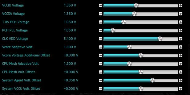

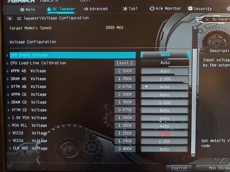

Nekiálltam optimalizálni.
VCCSA és VCCIO állítása nálam értelmetlen. 1.1v-on is ugyan úgy megy a ram 4000-et. De valamiért a biosban auto-n hagyva egészen 1.35-1.4v-ra mennek fel, szóval kézzel vettem vissza, nem tudom mennyi a gyári értéke. Csak a system agent befolyásolja a max ram órajelet.
Mesh-t visszább fogom venni 3.2-ről 3.0-ra ha kevesebb fesszel is megy. -

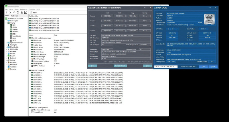

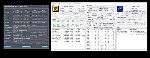

Nálam 7980Xe így van beállítva bár nem finomítottam, lehet ráférne.
4.5Ghz all core, HT off, 3.2Ghz Mesh, 4Ghz ramok (8x16Gb hynix DJR ecc reg)
AVX2 4Ghz, AVX512 3.5Ghz -

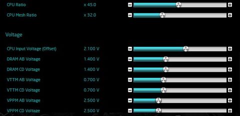

Ezt én is megcsináltam...
Lakik még itt valaki?
Esetleg tudna valaki segíteni?
Van egy ilyen konfigom:
Asus Rampage VI Apex
i7 7820X
Corsair Dominator Platinium 4x8GB 3200Mhz CL16
RTX4070TiSuper
M2 Samu 970 Evo
Most az UEFI-be felajánlott Extrem OC van beállítva. 4,5GHz .
A gépet csak egy szoftverhez használom. MSFS2020
Itt az órajel nagysága lenne mérvadó.
Tudtok esetleg olyan beállítást javasolni amivel feljebb tudok kicsit menni!
Hűtés szempontjából nagyon rendben vagyok. 4.5GHz folyamatos üzemben sem mennek a magok 50C' fölé, tehát ott van lehetőség bőven!
Nagyon köszönöm az esetleges útbaigazítást! -

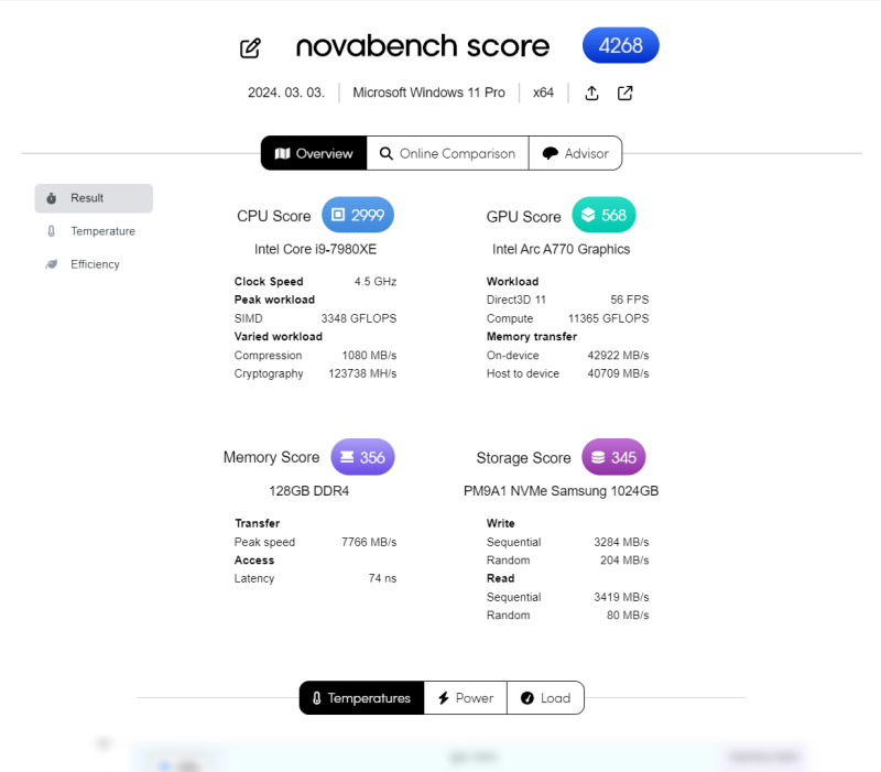

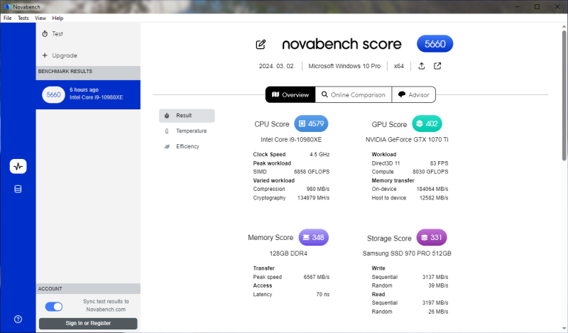

-Gabesz-

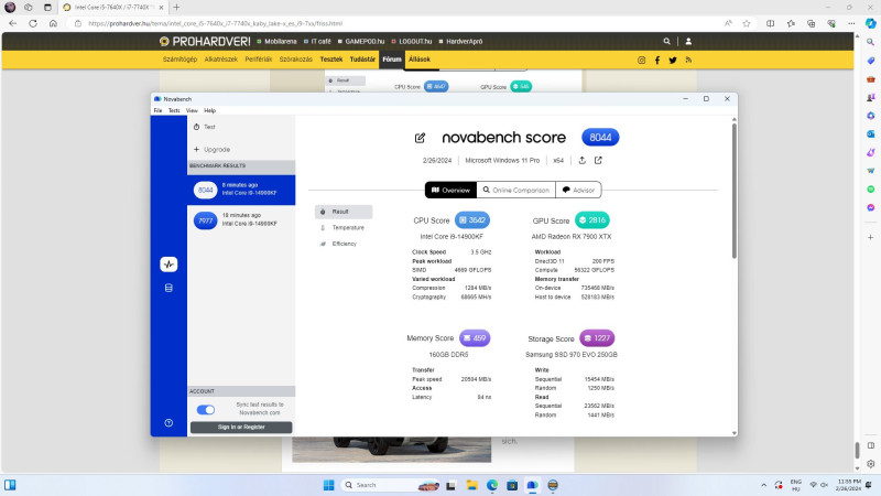

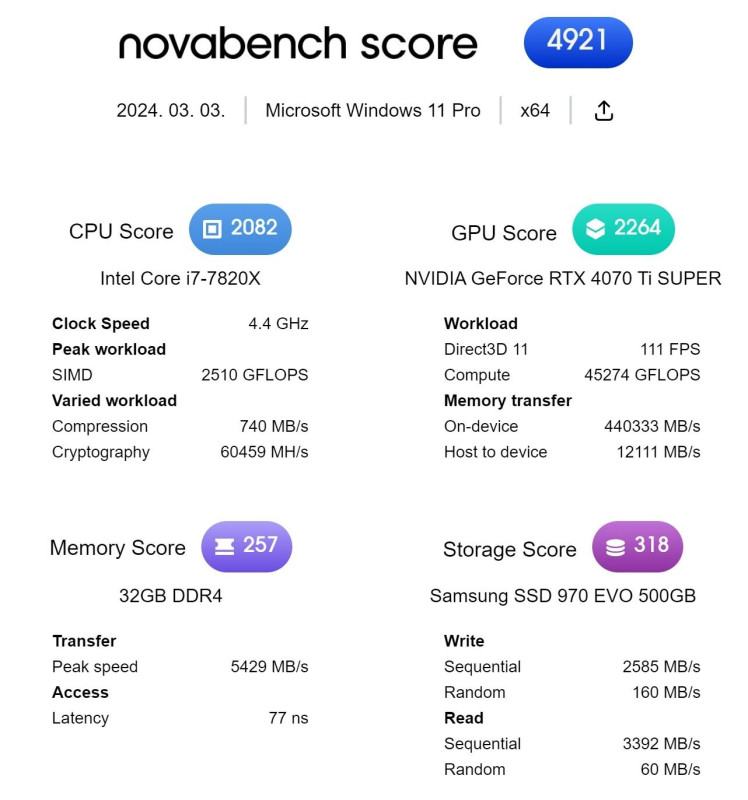

Lefuttattam ezt a novabench nevű valamit.
A GPU meg a Storage nem lényeges ide most.

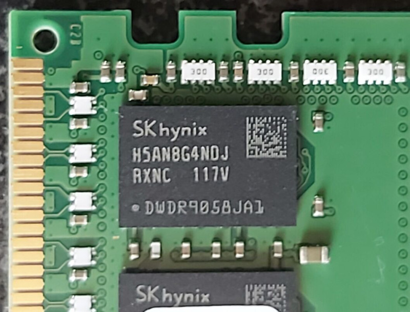

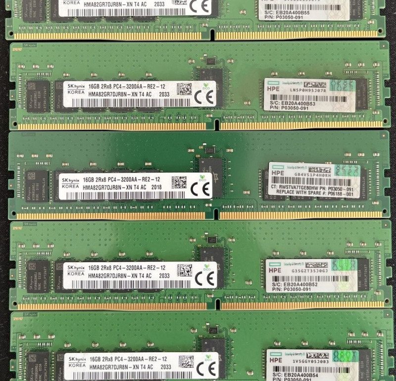

9db Hynix djr 2rx8 reg ecc jött.

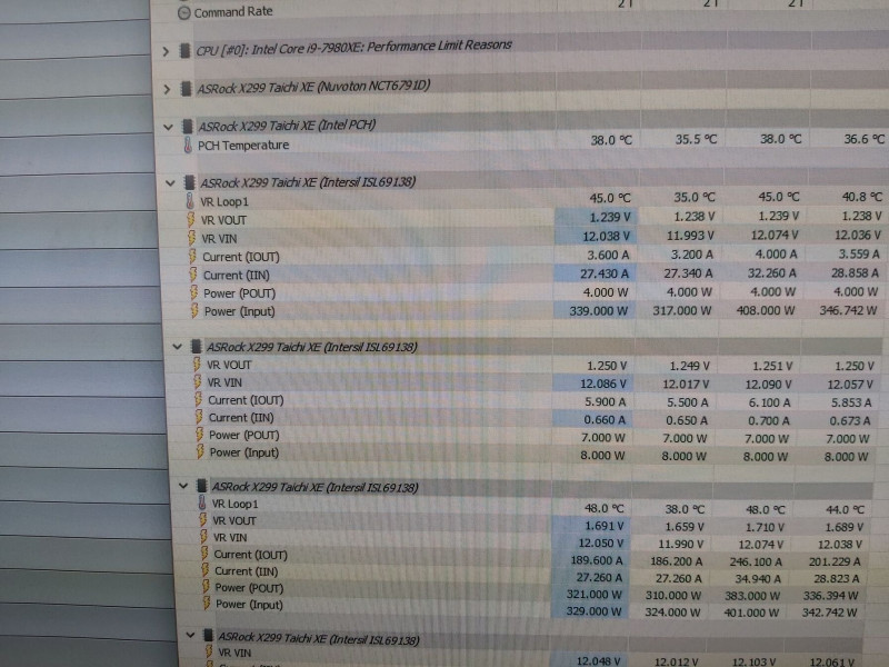

Indítottam egy prime95-öt, 450w 5 perc 51 fokig ment fel a vrm. Proci meg 80-85 fok (nagyvíz van de szerintem leszorítás lesz rossz, nem tudom mennyire kell meghúznom a blokkon) játékok alatt persze 40-50 fok csak.
Ramhűtők is fújnak keveset a vrmre szóval aktívan hűtöm.Elkezdtem optimalizálni kicsit veszegetem le a feszeket. 4.5ghz 1.24v most load. De auto-n van az offset, azaz 1.15v + auto adaptive offset van beálítva. Nem tudom mennyi a gyári fesze a 7980xe-nek. Bár sztem az imc zabál mert 3200-on megy és a 4000-es ramfrekihez is kellett a fesz.

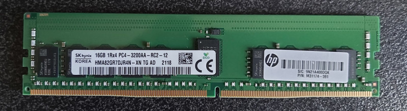

6eft Pécsi PC-s embertől számla gari stb.17db M393A2K40BB1
5db M393A2K40CB1
7db M393A2K43BB1
6db M393A2K43CB2
8db HMA41GR7AFR4N
2db HMA82GR7DJR8N
10db HMA82GR7MFR4N
4db M393A2K43BB1Ajánlanám a DJR-t illetve szerintem bár nem néztem utána a BB1 az meg Samsung B-die lehet de nincs tapasztalatom hogyan húzható az ECC Reg verzió, a DJR biztosan megy 4000-et.

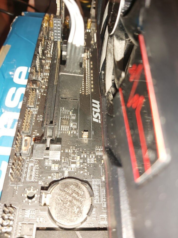

Nem hagyja magát megtákolni? Az ott milyen csati?

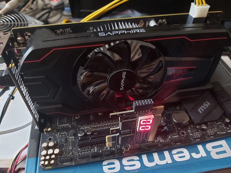

Msi x299m-a pro lap...fail. Az még csak hagyján hogy kaby lake only ami nem fér a fejembe mondom akkor rohagyatok meg rakok rá skylake mikrokódot hátha megy.
Nem fér rá a csipesz! Hogy lehet így megcsinálni valamit...
Igen a pcie csati ki van törve.

Most gyorsba átírtam az új biost ecc reg-hez és bedobtam random low end ramokat, persze megy minden jól.
Nem sokára érkeznek 3200-as ecc reg ramok majd azokkal alkotok valamit mert nyilván a 2133 az nagyon visszafogja. Ha beállt 3200 jó időzítésekkel akkor az gazdaságosabb mint ezek a drága samsung ramok. (6eft/db a 16gb-osok, 3eft/db a 8gb ára)
Meg AI teszteléseim miatt a 32gb már messze szűkös lett, szóval 8x16gb a terv, de kezdetnek 4x16gb lesz csak.
Itt még fos low end ramokkal. (kiszedtem a Dell workstationomból tesztnek)
Samung e die szóval 2666-2933 elvileg menne biztosan de csillagos ég a határ.
Gyorsba felraktam 3200-ra, nyilván ezt ilyen időzítéssel simán viszi. Egyesek 4000-et is elérték vele.De majd beszámolok inkább a 3200-as hynixekről.

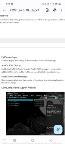

Adtak egy olyan biost ahol az uefi only a default beállítás videókártyánál így végre cmos clear után nem kell régi kártyát beraknom hogy eljussak a biosig. (ami valljuk be így 2023-ban elég gáz hogy legacy a default)A ram kompatibilitás nem tudják megoldani. Azaz gyárilag a ramjaim errort dobnak cmos clear után csak kézzel beállítva bootolnak be értelem szerűen másik ramot berakva és elmentés után cserélve.
Ha valakinek kellene:
1.09B az alapja.
Asrock Taichi X299 XE 1.09C
https://file.io/3CyHE2NozokjMajd fent lesz valószínű a biosok között a hivatalos oldalon.
Viszont neki kell állnom megtanulni komolyabban biost moddolni, nem csak ilyen modulokat meg mikrokódokat és menüket cserélgetni mert tök gáz hogy ilyent nem tudtam megoldani.
Esetleg ha kell akkor a fenti biosban ki tudom cserélni a mikrokódot olyanra amellyel megy az ecc reg ram 7xxx procikkal. -

1T sehogy nem jön össze. Aránylag tudtam rajta húzni de subtimingeket nem bántottam.
1.5v-ot kell adjak a ramoknak, 1.45v-on nem stabilak az alábbiakkal:
Pedig más platformon ki voltak tesztelve CAS14-el is, nálam ez nem megy sehogy talán valamelyik timing nem jó.
Mondjuk kézmeleg ramteszteken, szóval attól nem tartok hogy sok lenne neki. Furcsa de nincs benne szenzor ami mondjuk ilyen kategóriás ramnál eléggé gáz. Nem is tudom mikor volt utoljára ilyen ramom ami szenzor nélküli. Még nem 100%-ig tesztelve de esélyes hogy jó lesz. -
-Gabesz- #1808 üzenetére
Lehet a legjobb ram hozzá de mégsem indul el vele default-al vagy cmos clear után. XMP-vel sem. (gondolom bios bug) Így ha valamit elcseszek akkor rakhatom vissza a régi ramokat hogy elinduljon a gép cmos clear után aztán System agent-nek feszt kell adnom hogy visszarakhassam őket.
vccsa és io most az egekbe van 1.4v auto-n majd visszaveszem. (azaz 1.35v-ot ír a bios de hw info terhelve 1.4-ra írja.) Visszarakom kézzel 1.25v-ra mindkettőt. -
