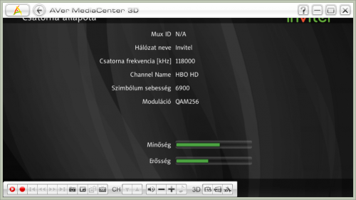

Kicsit aggódtam, hogy az analóg TV-n az invitel jelét mennyire fogja befolyásolni a Belkin F9A823en2M odaát, de szerencsére nem is látható a különbség. Mondjuk ez meglepett, de kellemesen.
A Sony TV-t pedig az eddig SAMSUNG CRT-t védő szintén Belkin, de abból a F9E400en1M típus védi. Ez gyengébb, nincs rajta koax védelem - de ugye már nem is szükséges, hiszen előtte van a Signal SIGNAL 4645F tip. villámvédő -, a hálózati csatlakozóra pedig nem közvetlenül csatlakozik, hanem egy 10 méteres hosszabbítón keresztül, ami az APC PH6VT3-GR-ből jön ki.
#41133696
#41133696
#15181
No lekötöttem a Sony TV-t a Belkin F9A823en2M koaxvédelméről, a SIGNAL 4645F tip. villámvédő természetesen maradt, az eredmény:
További pozitív hozadéka a dolognak, hogy a Belkin F9A823en2M átmegy a harmadik szobába analógot védeni.

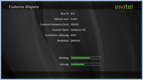

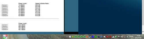

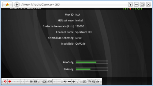

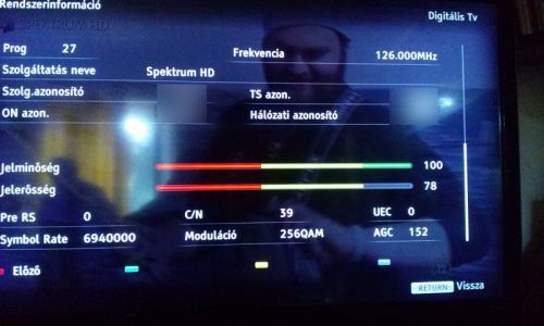

Egyébként ez volt a reggeli ébredést követő pillanat:
Közben megnéztem a tévénél is a jelerősséget és minőséget:
Itt (is) dupla koax túlfeszültésgvédelem van (tegnapig csak a egy volt, a tévé esetében a Belkin F9A823en2M személyében), mióta a lenti Teletronik H2772-re a bejövő elé becsatlakozott a SIGNAL 4645F tip. villámvédő is. Most lehet mindjárt megcsinálom, hogy felváltva iktatom ki őket, megnézvén, melyikkel jobb. Egyébként a HD még így sem kockásodik.

Éjjel volt:
"A karbantartás időpontja:
2015.07.02-án 00:30 - 06:00 óra között folyamatos, 06:00 - 08:00 óra között szakaszos szolgáltatás kiesés várható"Most ilyen, modem újraindítás után, előtte a harmadik US 0 volt tehát ki volt esve.
Ha kiesik bármelyik US is, célszerű lenne bejelenteni, csak az aggaszt, hogy az utolsó két alkalommal - a közte lévő CA modul kihozatalát nem számítom, mert akkor egy magányos szerelő jött - ugyanaz a brigád szállt ki, akiket ráadásul legalább egyszer presszionáltam a multimédiás cseréjére, és egyébként is első dolguk az irány a padlás volt. Szóva nagy az esély, hogy egyrészt megint ők jönnek, másrészt hogy emlékeznek rá, hogy ott multimédiás volt.
Ha pedig így van, még kiszámláznak nekem a végén 7K kiszállásit.
A másik lehetőség, hogy nem emlékeznek rá, azt hiszik, hogy szolgáltatói, visszatesznek egy Technetixet vagy egy MMWO-t, ezt meg zsebre vágják

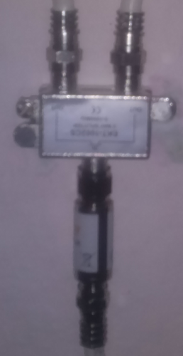

#41133696
kabelmania27

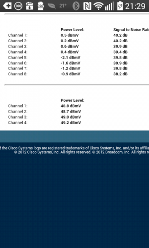

#15170
Lecsavartam a két kimentit, aztán a bejövőt, de ahhoz két kéz kellett, mert a bejövő jól rá volt csavarva, a két kimeneti, meg mint két kígyó össze volt tekeredve. A fenti másik H2772-t nem is láttam a kapkodásban, összegezve, lefele nem volt para, de amikor elsőnek mentem fel (csak fényképezni), akkor könnyebb dolgom volt, mert két képet lőttem, aztán húztam is le. Most viszont nem vittem fel fogót, a bejövő meg jól rá volt lőve. Meg ilyesmi jutott az eszembe, vazz most jönne egy áramlökés... lenne gond
Aztán ott motoszkált még bennem, hogy fel kellene vinni kipróbálni a villámvédőt is (ettől el voltak ragadtatva annyira, hogy azt mondták, lentről ne vegyem ki inkább rendeljek még egyet az analóg védelmére csak).
Szerk: elvileg fent van WiFi, ez most jutott eszembe:
Tehát mobilról tudom elvileg monitorozni.

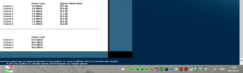

#41133696
headhunter
#15098
Hogyhogy nektek negatívak az értékek, nálam pedig 15dbmV-val magasabb értékek jönnek ki (7,5-12, vegyesen)? Mitől függ ez?
#41133696
kabelmania27

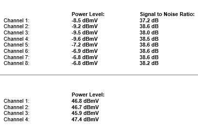

#15158
Sajnos azt nem írja ki, de a korábbi posztomból én úgy látom, hogy érdemben nem gyengült.
A TV-nél nem tudom van e ilyen, megnézem, amint szabad lesz, csak éppen csillagászatot néznek rajta a Spektrum HD-n.
Viszont, most a villámvédő nincs a kábelmodem előtt és:

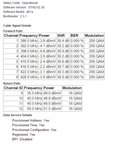

#15152
Igen, a sebesség közben jó lett, de amit nyernék a fenti cserével, elveszteném lent, egyébként is a kábelmodemből kimenő telefonvonal is (APC PH6VT3-GR) és a LAN kábel is (APC Back-UPS ES 550) túlfeszültségvédőkbe fut, valamint a DKTV is.
kabelmania27
#41133696
#15143
Eleve 10dB csillapítás van lefelé irányban ami ed3modemnek már sok.
Lehet hogy jó de sokat csillapít lefelé -9es érték nem jó, tévé ágba berakhatod, azt javaslom modem elé ne mert ha gond lesz vele megint fel kell menni. Attól még hogy látszólag jó lehet hogy ussnr-t csökkenti. -

A multimédiásosztóban elvileg van túlfeszültségelleni védelem is beépítve, nem az okozza, a gyengébb jelszintet?
kabelmania27
#41133696
#15141
Szerintem nem foglalkoznak azzal hogy kinél milyen osztó van, valakinél splitter van valakinél multimédiás, három éve splitter megy, tévé hibát bejelentettem, megakarták nézni az osztót mondom polc van előtte, gépen megmutattam a signalt.
Ha splitter után -10-es lesz a vételi akkor lehet kockás lesz a hd. -

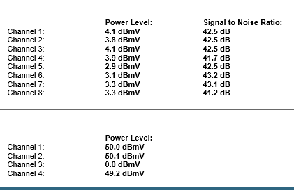

#41133696
#15122
No,
1. Tegnap nem érzékeltem, ma meg igen - tehát inkább szolgáltatói gond lehet
2. STB-nél és odaát a CA modulnál is ez a helyzet - ugye ez nem lenne meglepő ha a Splitter hibája lenne
3. HD-nél borzasztóbb: EKT-1002 CS HD - Youtube
4. Viszont odaát a harmadik szobában aminél analóg van is azt az információt kaptam, hogy ma folyamatosan ez volt tehát ez is szolgáltatói hibára utal.Szerk: most megnéztem az analógot is, az ATV-nél is hasonló a helyzet a CRT tévén.
(#15117) kisapa : Ezzel sajnos nem nagyon tudsz mit kezdeni, mint folyamatosan jelezni nekik, ha a befizetendő összegnél is gond lesz, akkor lehet tovább reklamálni.

Az nálam is változik. A tiednélvan egy N-betű a végén, nálam a fenti is ilyen:
Szerk: Közben az EKT-1002 CS-t tettem ide be alulra, mert felülre megy az eddigi H2772, mert ha valami van, akkor a lenti cseréje nem jelent gondot.

Helyesbítek: egy eltérés van az EKT-1002 CS esetében, ugyanis az erősség oszlop ingadozik, minimális mértékben de mozog néhány pillanatonként. Szóval vissza is cseréltem a Teletronikot, ott mind a két jelzőcsík konstans.

Igen, így lesz, hogy a villámvédő a házban lesz, mert így nem kell felmászni.
Egyébként ott lehet kapni ilyet is : HPF-85A Internet leválasztó szűrő
#41133696
kabelmania27
#15100
Egyébként ilyen H2772 van fent még pluszban egy az analóg miatt, szóval lehet azt cserélem ki az ETK-ra.
Egyszer szeretnék csak felmenni, ha sux lesz akkor max 2x
Egy ilyet is rendelni akarok:
Viszont ezt a kettes splitter elé behelyezni, a modem értékeken sokat rontana gondolom, így viszont maximum vagy lentre jönne, vagy az analógra fent, mert azon most nincs idelent villámvédelem.
