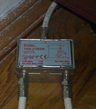

Rendben vannak az értékek.
Milyen osztóval van elosztva a koax? -

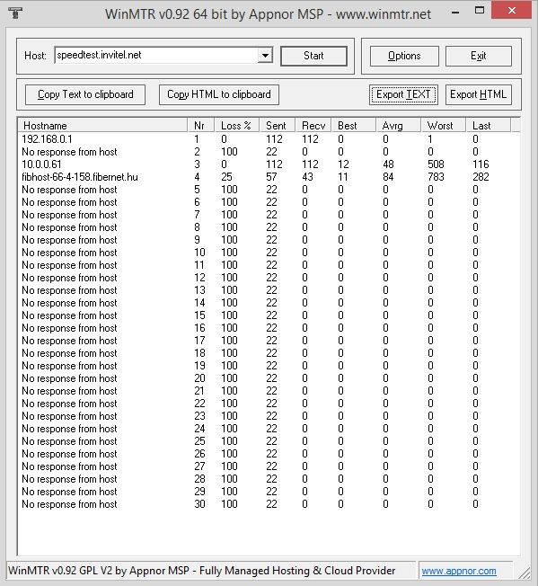

Látom hogy bőven akad itt probléma az invitellel, de az én problémám is online játék közben zavaró a leginkább. A World of Tanks-el szoktam játszani, és az elmúlt 2-3 hétben állandóan pirosban van a játékban lévő, packet losst jelző kis lámpa. Olyan este 22:00 után már jó szokott lenni, de előtte szinte játszhatatlan, hiába van rendben a pingem (50-60 ms) , viszont packet loss az van dögivel.
Csináltam sebességtesztet a speedtest.net-en, de ott látszólag stimmel minden. Ja és szerintem vannak kisebb szakadások is a kapcsolatban, mert nem egyszer dobott már le a játék connection interrupted hibával.

A saját, lakáson belüli hálózatnak szinte nincs is késése, ha van akkor ott lenne a gond azért kérdeztem azt az ip-t, hova tartozhat.
Ha külső eszköz akkor ők a ludasok valamiben.
Nálam a bix ilyen
Az Amszterdami ip leírnád, meg pingelem kíváncsiságból.
(persze ezeket a pingeléseket, teszteléseket úgy kell csinálni hogy közben nem nézed ezerrel az iptv-t és a gyerek a másik szobában skypol a csajával, miközben megy a torrent

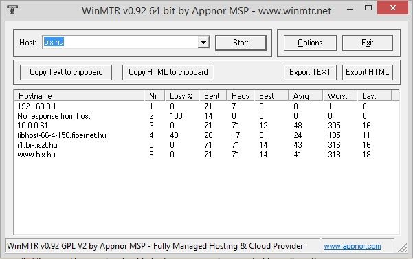

Ez a "mérés" amit csináltam a bix.hu-ra jónak vagy rossznak minősül?

| WinMTR statistics |
| Host - % | Sent | Recv | Best | Avrg | Wrst | Last |
| 192.168.0.1 - 0 | 151 | 151 | 0 | 0 | 1 | 0 |
| No response from host - 100 | 31 | 0 | 0 | 0 | 0 | 0 |
| fibhost-6x-1xx-2xx.fibernet.hu - 42 | 58 | 34 | 0 | 15 | 71 | 16 |
| r1.bix.iszt.hu - 0 | 151 | 151 | 14 | 24 | 163 | 17 |
| www.bix.hu - 0 | 151 | 151 | 13 | 22 | 161 | 15 |
|________________________________________________|______|______|______|______|______|______|
WinMTR v0.92 GPL V2 by Appnor MSP - Fully Managed Hosting & Cloud Provider -

Amint betölti, már mérem is, mert állandóan leráz ennyivel "ERR_CONNECTION_TIMED_OUT"
Azt elfelejtettem hozzátenni, hogy mindig ilyen adatok jönnek ki ha közvetlenül a modemhez csatlakozok és akkor is ha vezetékesen/vezeték nélkül csatlakozok rá.
Haradim
Olvastam fentebb, hogy többieknek is gondjai vannak az Invitelel, és én is be szeretném jelenteni a problémát, de előtte belinkelnék ide pár mérést/adatot, hogy nem-e nálam hibádzik valami:
http://www.speedtest.net/my-result/4792982186
http://www.speedtest.net/my-result/4792928292Power Level: Signal to Noise Ratio:
Channel 1: 12.2 dBmV 40.7 dB
Channel 2: 12.4 dBmV 40.7 dB
Channel 3: 12.6 dBmV 40.7 dB
Channel 4: 12.8 dBmV 40.1 dB
Channel 5: 14.2 dBmV 40.2 dB
Channel 6: 14.6 dBmV 40.5 dB
Channel 7: 13.5 dBmV 40.5 dB
Channel 8: 12.8 dBmV 40.5 dBPower Level:
Channel 1: 45.0 dBmV
Channel 2: 46.5 dBmV
Channel 3: 46.2 dBmV
Channel 4: 47.5 dBmVMint ahogy többeknek itt, nekem se "csak" böngészésre kellene az internet, de kb. ilyenkor LoL-on/BF3-ban
kb a "nyugalmi" pingem kb 70-80 (a régebbi 30-35 helyett) és a csúcs teljesen eléri a 13500-at is akár....Továbbá ha be akarom jelenteni az Invitelnek ezt a problémát, mire számítsak? Elküldenek a p*csába, vagy nekiállnak utánajárni?
Ui.: Ezek az adatok jók/rosszak/elmennek? 10/2-es netem lenne alapjáraton, de sose kapok olyan méréseket ami ezt alá is támasztaná. Csak azt látom, hogy itt mindenki ezeket linkelgeti, de felét se értem

optikai kábellel ez rendben van?Tracing route to www.bix.hu [193.239.149.1]
over a maximum of 30 hops:1 1 ms <1 ms <1 ms 192.168.1.1
2 16 ms 18 ms 18 ms 82.131.167.105
3 26 ms 18 ms 18 ms 213.163.52.181
4 11 ms 20 ms 18 ms ge-6-0-0.info-c1.invitel.net [213.163.54.245]
5 11 ms 18 ms 18 ms xe-0-2-0.info-p2.invitel.net [213.163.54.166]
6 22 ms 18 ms 18 ms ae1.bix-p1.invitel.net [213.163.54.134]
7 14 ms 18 ms 18 ms ae1.bix-c2.invitel.net [213.163.54.226]
8 11 ms 18 ms 18 ms r1.bix.iszt.hu [193.188.137.7]
9 12 ms 18 ms 18 ms www.bix.hu [193.239.149.1]Trace complete.

Jaja, nem kötelező természetesen csak azért linkeltem onnan, mert a villámvédőt - amit persze ajánlott elsőként csak a tévés ágra tenni - csak ott lehet kapni, és akkor már egy futárköltséggel megkaphatja az osztót, a szűrőt, és a villámvédőt is.
(#17806) zozokaa: A szerelő - természetesen sajnos" nálad sem földelte a Technetixet, így a benne lévő túlfeszültségvédelem értéke erősen konvergál a nullához.
kabelmania27
zozokaa
#17806
Köszi a képet, az osztó helyére tegyél egy kettes splittert, tévés kimenetre egy hpf szűrőt és ha szeretnél akkor még védelmet is.
Természetesen nem kötelező a linkelt helyről rendelni. -
#41133696
zozokaa
#17806
Ezt kell cserélni kettes osztóra, plusz HPF-85A Internet leválasztó szűrő + ha már onnan rendelsz, akkor érdemes a védelemre is adni: SIGNAL 4645F tip. villámvédő
zozokaa
kabelmania27
#17805
Ilyen
Annyira nem értek hozzá bocsi
zozokaa
