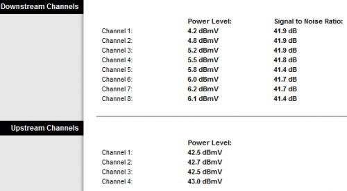

Most ilyen. Ez normális? Hideg miatt? Vagy mert vasárnap van? (30 Mbit-hez képest karcsú)
Power Level: Signal to Noise Ratio:
Channel 1: 7.4 dBmV 41.9 dB
Channel 2: 7.5 dBmV 41.4 dB
Channel 3: 7.6 dBmV 41.9 dB
Channel 4: 7.7 dBmV 41.4 dB
Channel 5: 9.0 dBmV 42.5 dB
Channel 6: 8.8 dBmV 42.0 dB
Channel 7: 9.0 dBmV 42.2 dB
Channel 8: 8.8 dBmV 41.6 dBUpstream Channels
Power Level:
Channel 1: 34.8 dBmV
Channel 2: 34.2 dBmV
Channel 3: 33.7 dBmV
Channel 4: 33.7 dBmV -

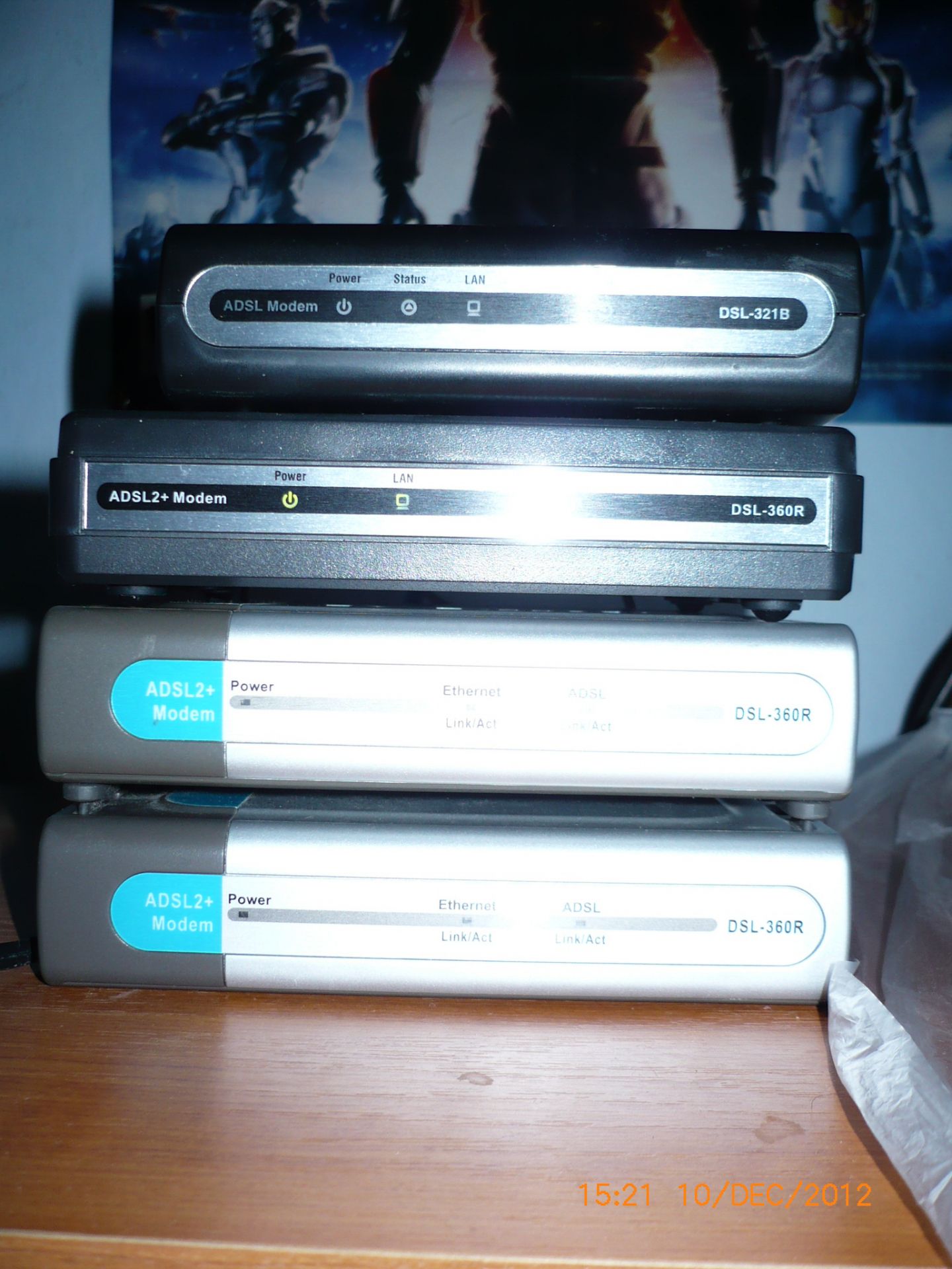

Nos akkor pár dolog, amitől remélhetsz javulást.
Saját, jó minőségű modem beszerzése. A szürke 360R az Annex B minden bizonnyal. Azt kellene cserélni első körben fekete 360RT1E típusúra.
Felülről lefelé D-Link 321B ; 360R T1E; 360R C3
Előnye, hogy remek a szellőzése, olcsóbb mint a 321B, de a belseje szinte ugyanaz. Telepíthető rá egyedi DChard féle Firmware, amivel végezhető általad is vonaldiagnosztika, illetve vonaloptimalizálás. Gyakorlatban ez + Mbps-okat jelenthet, nálam például 1,5 Mbps-ot nyomott anno a latban. Elég sok helyen kapható használtan, mivel sokan eladják a szolgáltatói eszközöket, illetve mert akiknek van lehetőségük, az ADSL-nél korszerűbb technológiára váltanak. Használtan 1500 Ft körüli az ára, újonnan ha még lehet kapni, akkor 4000-6000 Ft között mozog + Postaköltség.
A telekom ilyeneket ad minden olyan előfizetőnek, akinek ADSL2 modem kell csak, és nincs VoIP vonala valamint IPTV szolgáltatása, tehát röviden akinek nem kell HGW. Az Inviteltől is kaphatnál ilyet, de csak azért nem mondom, hogy jelentsd be hibára, mert egyrészt bőven megvan a garantáltad, másrészt vagy nem foglalkoznak vele pont ebből kifolyólag, vagy esetleg megállapítják, hogy ennyit tud a vonalad (sokszor tévesen), és ha helyszíni kiszállásra kerül a sor, akkor az akár 7000 Ft-ba is fájhat. Abból a pénzből meg párat vehetsz magadnak.
D-Link 321B, ilyen modemem volt (saját), de már eladtam. Ugyanazt tudja mint a 360R T1E, de jobban melegszik, tömzsibb, azaz kevesebb helyet foglal mivel kisebb, drágább, és nehezebben szerezhető be, mert a szolgáltatók nem ezt terítették, hanem a másikat.
Viszont a FW csere oda-vissza ezzel a könnyebb.
Aztán érdemes a házon belül a kábelezést is átnézni. Ahol bejön a házba a telefonvezeték, ott árnyékolt UPT kábelt húzni az ADSL modemig.
Szerk: Egy korábbi posztom a témában.
Szerk2: Egy másik posztom az elért sebességnövekedésről optimalizálás után.
Szerk3: Most nézem, hogy a 321B-re csak szerényen ADSL modem van írva, még a szürke 360R-en is ADSL2+ fityeg. Természetesen ADSL2+ mind a kettő.
Ja igen, és hány ledes a 360R-ed? Mert a 4 ledes, az csak ADSL, a három ledes ADSL2+-os.

HGW vagy csak ADSL modemed van? ADSL-nél a DSLAM központtól való távolság önmagában is meghatározza milyen sebességre lehet képes a vonalad.
Ha HGW (Home Gateway), akkor az a szolgáltató tulajdona. Ha ADSL modemed van az viszont lehet a szolgáltatóé is, de akár lehet a sajátod is.
HGW-től és ADSL modemtől függően esetenként van lehetőség vonaldiagnosztikára.
ADSL modemből, az egyik legrosszabb konstrukció a D-Link szürke 360R, sokkal jobb a fekete 360RT1E vagy a D-Link 321B.
Kérdés még az is, hogy melyik Annex verziót használja a környékeden az Invitel.

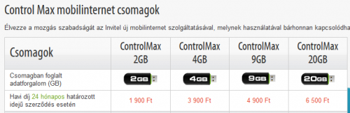

Nekem most 27-én jár le a hűségem a T-nél Mobilinternetre - eleinte 2580 Ft-ot fizettem a 8 GB-os Net & Roll S-ért, utóbb már 2680 Ft-ot -, újrakötésnél már 4300 Ft lenne. Viszont van az Invitelnek 600 Ft-tal drágábban:
http://www.invitel.hu/lakossagi/mobilinternet/
Sajnos a mobilinternet ár/érték aránya a vezetékes mellett az elmúlt években sem változott.
T-nél 2 év alatt összesen 192 GB-ot lehet leforgalmazni, Invitelnél 216 GB. T-nél megúsztam a dolgot: 61920 Ft-ból (322,5 Ft / GB), de az új szabályok értelmében már 103200 Ft lenne (537,5 Ft / GB). Invitelnél pedig 117600 Ft a 216 GB (544,4 Ft).
Ennyi pénzért elvárná az ember, ha kiesik a vezetékes Internet, és attól a szolgáltatótól veszi igénybe az ember a mobilinternetet is mint a vezetékest, arra az időre jóváírják az adatforgalmát nem ?
Persze ilyen a T-nél sem volt. Az Invitelnél csak USB Stick van. Nincs MiFi, a másik szolgáltatónál meg már nem érvényes az új esetében a SAT+Net 40 kedvezmény / eleve azért kaptam meg mert félre lettem tájékoztatva a telefonos ügyfélszolgálat által, és megpanaszoltam, visszahallgatták igazat adtak /, plusz már duplanet 25 sincs, mert megszűnt az a kedvezmény forma is, így az Invitel ajánlata is versenyképessé vált.
Persze döbbenet, hogy annyi adatforgalomért, amit a 100-as netemmel röhögve letudok körülbelül 5 óra alatt egy középkategóriás LCD LED TV árát kell leszurkolni, és még havonta be is van osztva 2 évre előre
Meg ha nem használom fel a havi kvótát, a maradék az elvész, nem vihető át a következő hónapra. Illetve, hogy az évek előrehaladtával, a mobilszegmens nem fejlődik e tekintetben.
Szóval a Net & Roll S lemondásra került, mert egyelőre megvagyok nélküle, és az Invitelé sem tűnik az új feltételek tükrében rosszabbnak, mert ott azért van 1 GB plusz 600 Ft-ért.

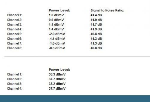

"Downstream Channels
Channel 1: 5.6 dBmV 41.9 dB
Channel 2: 6.2 dBmV 41.9 dB
Channel 3: 6.6 dBmV 42.3 dB
Channel 4: 6.9 dBmV 41.8 dB
Channel 5: 7.2 dBmV 41.4 dB
Channel 6: 7.5 dBmV 41.8 dB
Channel 7: 7.6 dBmV 41.9 dB
Channel 8: 7.6 dBmV 41.4 dBUpstream Channels
Power Level:
Channel 1: 43.8 dBmV
Channel 2: 42.7 dBmV
Channel 3: 43.7 dBmV
Channel 4: 43.0 dBmV"
Regi jo szokasahoz hiven stabil es szupergyors a netem:

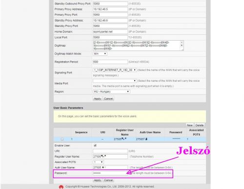

Kérném az okosok segítségét!
Adott egy inviteles optikai net/iptv/telefon csomag HUAWEI HG-8240 optikai modemmel!
Sajnos balfék voltam és a 7 elején, mikor kb a fél országba nem volt inviteles net frankón toltam a modemnek egy RESET gombot az oldalán, és ugye minden beállítás törlődött, persze hogy nem volt mentésem a konfigurációról!
a netet és iptv -t már sikerült vissza állítanom! De a VoIP telefon részhez kellene egy jelszó amit sajnos nem tudok, honnét lehetne ezt a jelszót megszerezni?
mutatom miről lenne szó!
ja igen, a net részhez kapott jelszó természetesen nem jó ide!

Van még valakinek rajtam kívül itt ZTE H168N modeme? Nekem az a bajom vele hogy csak az 1-es LAN portról van internet a többiről nincs. A webes felületen nem találom a LAN beállítást hol kell keresni már végig néztem az összes oldalát én arra gondoltam hogy a HOME lapon kell leni-e a LAN settings-nél de arra nem lehet rákattintani mert a Wlan-t úgy kellet beállítani. Nektek is így néz ki a felület ha van ilyen modemetek. Csináltam egy képet is:
kabelmania27
headhunter
#19326
Ezek teljesen jó értékek, nem kell netszakadástól tartanod, most jól be van állítva az erősítő, így ha tavasszal/nyáron visszaesik a jelerősség is marad tartalék, ezért pozitív ds lesz és nem fog akadni a tv.
Ez a modem jóval magasabb ds értékekkel is teljesen jól megy, cisco azért cisco. -

kabelmania27
#19321
Nálam, szinte mindig negatív vagy 0, max. +1-3 körüli értékek voltak a letöltésnél.
2012.12.07. : [link]
Jelenleg közelítek a +10-hez. [link]
Múlt héten bejelentettem hibára a kábel tv-t, szétesett a kép pár csatornánál. (M4 HD, Duna HD, ID Extra, stb...)
Kijött egy szerelő és mért jelerősséget, szerinte gyenge volt a jel, ezért állított rajta.
Javítás előtt: [link]
Jelenlegi állapot (Javítás után):
Jelerősség: 91-93
Jelminőség: 100 -

Remek az adásid, a másik pedig szokásos, a kettes osztóval minden rendben lesz hőhullám idején is
kabelmania27
westcoastog
#19322
Splitterrel az összes érték pozitív lesz
kabelmania27
headhunter
#19320
10felett is jó 15-20-as értékkel is elmegy a cisco, illetve -10alatt is el tud menni de azért d3 modem szereti a pozitív értékeket.
Milyenek most az értékek nálad?

westcoastog
#19318
Igen, de az adásid kicsit nőhet tőle.
Szerk: Viszont emiatt nem kell aggódnod, nyáron is szépen bírta nálad, közelében sem volt az adásid az 50+-nak.

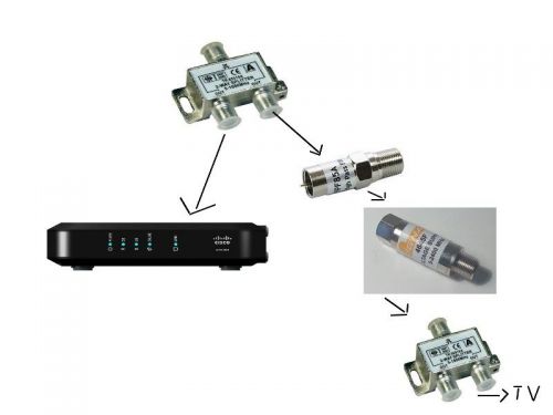

westcoastog
#19316
Igen, arra is van mód, ugyanis a HPF+ a Signal túlfeszültségvédő elég hosszúak lesznek együtt, hogy helyet biztosítsanak a másik oldalon is a kábelnek úgy, hogy a tévés oldali kettes osztó is szépen elfér.
Kép.

westcoastog
#19308
Felülre a légkábelt rácsatlakoztatod az első kettes osztóra, aminek az egyik ága megy a kábelmodembe. A tévés ágra teszed fel a HPF-85A Internet leválasztó szűrőt, aztán az ebből kijövő coax kábelt rákötöd egy kettes osztóra, a kettes osztó elé pedig behelyezel egy SIGNAL 4645F tip. villámvédőt. A két kimenete pedig megy a kettes osztónak a két tévé felé.

westcoastog
#19308
Ha nálad úgy van kialakítva hogy bejövő multimédia osztó egyik kimenet modem másik kimenet kettes splitter tévék, akkor csak az első osztót kell cserélni.
