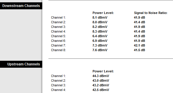

Kábelmodem elé:
SIGNAL 4645F tip. villámvédőViszont ahogy mondta kabelmania az alapból magas adásid miatt kérdőjeles a dolog, nekem bevált a kábelmodem elé, mert rendben vannak az értékeim, az adásim lényegesen alacsonyabb.

ScomComputer
#18539
No igen, pont ezért mondtam, hogy érdemes megnézni, mi az oka annak, hogy nincs ott a két csatorna. A szerelőt várd meg, aztán ha elmegy lezárja a hibajegyet, akkor tedd át F toldóra, mert be van égetve nekik, hogy kell a multimédiás osztó, szomszédomnak is fent van és neki is csak Internet van

Nem lehet hogy a sávszél emelés miatt lett magasabb? Ez mennyire számít gondnak?
Van egy APC UPS-em, de azon RJ11-es net védelmi csati van csak. A mostani koaxhoz mit tudnátok ajánlani a villámcsapás valamilyen szintű kivédéséhez?

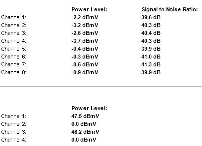

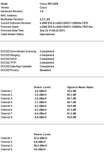

Hívtak az inviteltől az mondják gond hogy 2 csatorna hiányzik,mert mind 4 menni kellene,na most fel megyek a padlásra......
kabelmania27
ScomComputer
#18529
Okés, azért kérdezem mert lehet az osztó okozza a problémát, ha minden ds érték pozitív lenne az SNR mindenhol elérné a 40-et.
jozsi252: 50-es érték adási érték miatt érdemes megnézni az osztót. -

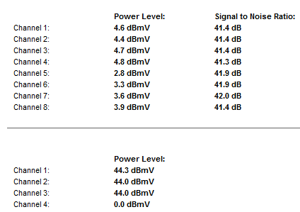

Nálam télen-nyáron ott van. A 49-es érték még szintén a tűréshatárokon belül van.
Downstream Channels
Power Level: Signal to Noise Ratio:
Channel 1: 0.1 dBmV 40.9 dB
Channel 2: 2.7 dBmV 41.0 dB
Channel 3: 3.3 dBmV 40.8 dB
Channel 4: 3.8 dBmV 41.0 dB
Channel 5: 4.0 dBmV 41.3 dB
Channel 6: 4.6 dBmV 41.4 dB
Channel 7: 4.2 dBmV 41.4 dB
Channel 8: 4.4 dBmV 41.3 dB
Upstream Channels
Power Level:
Channel 1: 49.0 dBmV
Channel 2: 48.8 dBmV
Channel 3: 49.0 dBmV
Channel 4: 49.8 dBmV -

100/8
(#18532) Intruder2k5: Felfelé négyből csak két csatornája van.

Egy kicsit lehetne erősebb az előre irány (felső nyolc csatorna), de egyébként igen, bőven a határokon belül van minden érték, tehát megfelelőek. Az tuti, hogy nem ez okozza a lassulást.

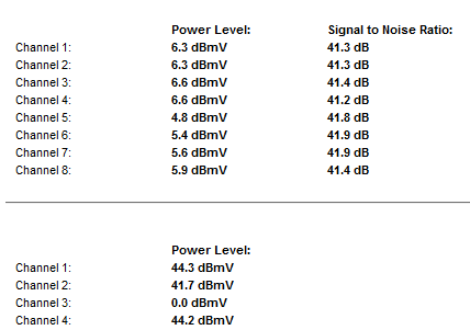

Értem....ezek az értékek rendben vannak?
ScomComputer
#18529
A nulla nem feltétlenül jelent rosszat, például előre irányba a nulla az ideális.
ScomComputer
De még lehetsz.....
kabelmania27: nem tudom,ezt már kérdezted egyszer,anno....majd megnézem most már az tuti....
Most többször is újraindult a k.modem, és az online villogott vagy fél óráig,de nagyon rossz a net,alig tudtam belépni a ph-ra....természetesen bejelentettem....
Az értékeim azok rosszak tudom,mert van köztük nulla is...

Milyen osztóval van elosztva a koax?

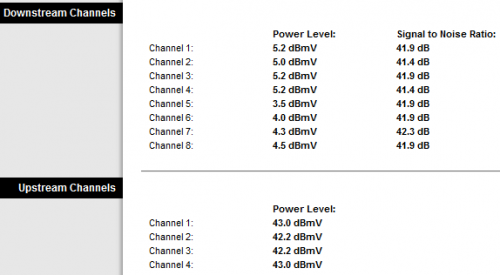

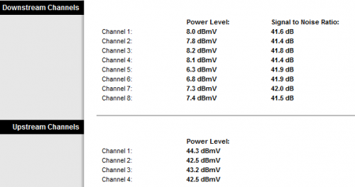

Lekérdeztem, ezek az értékek:
(már a múltkor végrehajtottam a cserét , ahogy javasoltátok:elosztó, majd a TV ágba a szűrő és a villámvédő)
GEPESZ66
kabelmania27
#18509
A jelszint rendben, eztkorábban, még amikor a másik modem rossz lett, körbejártam.

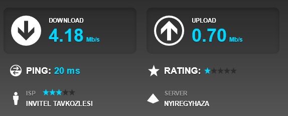

A router-t kiiktatva 103 Mbit lett a letöltés, a viszonylag magas ping (30-50) javult 13-ra.
A feltöltés is a szerződésben lévő 8 Mbit felett volt.

Megmozgattam ki-be csavar mindent de az értékek,nem változtak...sajnos....
