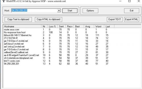

Intruder2k5: igen én is próbáltam,ha csak azt pingelem,akkor nincs gond,csak akkor ha "távolabbra" pingelek akkor dobálja a loss-t.....
PitLee : nincs köze az MTU-hoz,mert ez nálam 16-17óra körül kezdődik,délelőtt semmi gond....

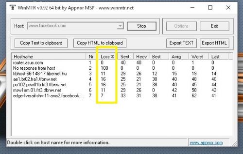

Igen az nálam is jó. Viszont nálam is van loss a fibernetes és invitel-es host-on is.

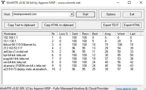

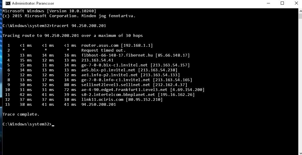

ScomComputer
#17624

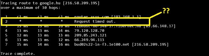

Mondjuk az az érdekes, hogy én pingeltem ezt a 85.66.148.17 IP címet, ami egyébként a nálad loss-t generáló fibhost-66-148-17.fibernet.hu eszköz IP címe, és 100/100-as eredményt kapok, tehát a hiba feltehetően hozzád közelebb lehet.

Mindenki azzal a szar frankfurit átjáróval szív..
A válasza az Invitelnek ez lesz: Nem a mi hibánk.. stb.. -

ScomComputer
#17617

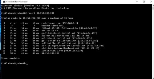

tracert parancsot próbáltad már? Jah bocs a linket most néztem csak ez nem erre van.

Semmi különös, azon az eszközön le van tiltva az icmp echo, azaz nem válaszol a pingre. Ettől még a forgalom persze rendesen átmegy rajta.
