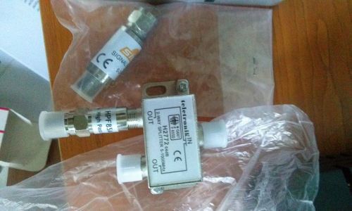

Pontosan, a Technetix-nél le is van írva - ahogy a túlfeszültségvédős beltéri hálózati elosztóknál is -, hogy földeléssel nyújt védelmet.
Viszont a SIGNAL 4645F tip. villámvédőt nincs mód földelni külön, azt csak rácsavarod a koaxra.
Legfelül a Signal 4645F tip. villámvédő (nincs rászerelve a képen az osztóra)

A galvanikusleválasztás semmit sem ér, ha belecsap a villám ugyan úgy átmegy rajta, max tv vételnél búgó hang megszüntetésére jó.
Nem okoz zavart az új bekötés, csak ha tv előtt nincs visszirányszűrő. -

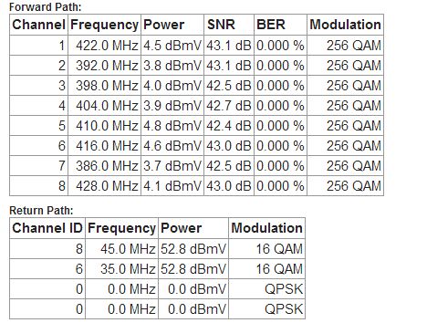

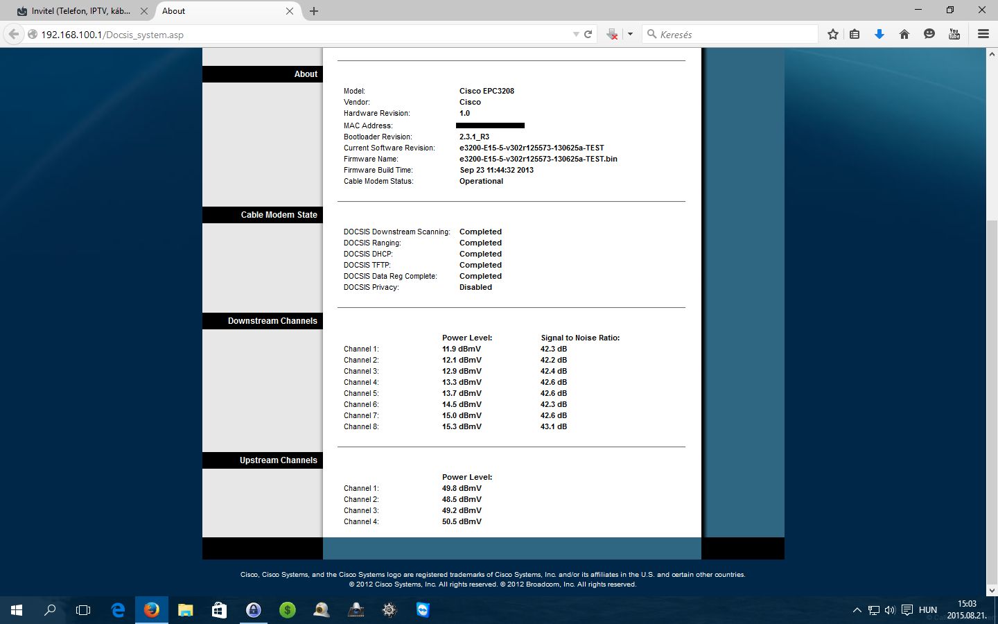

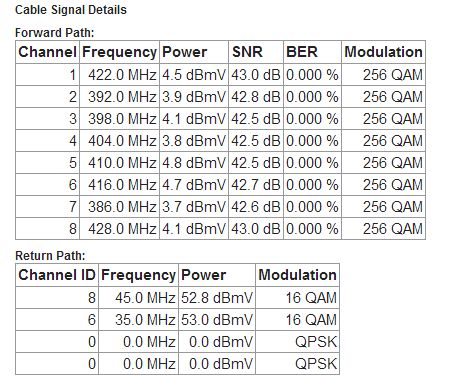

#16452
Ds és us is nőtt, ettől független osztóval is csak két us freki volt.
F toldóval kötötted össze a két kábelt?
Indítsd újra még egyszer és nézd meg újra az értékeket. -

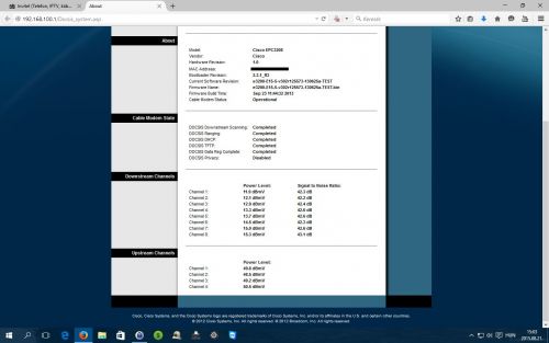

Most jutottam fel a padlásra, az előzmény, hogy csak netet kértem, egy hete be is kötötték. Mit találtam? Technetix (TRIS 210 EEN)
Direktbe kötve, most ezek az értékek, én nem látok olyan hatalmas javulást. Szerintetek?

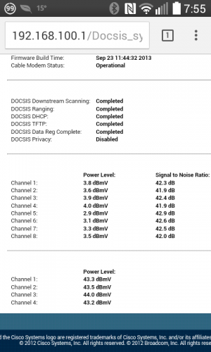

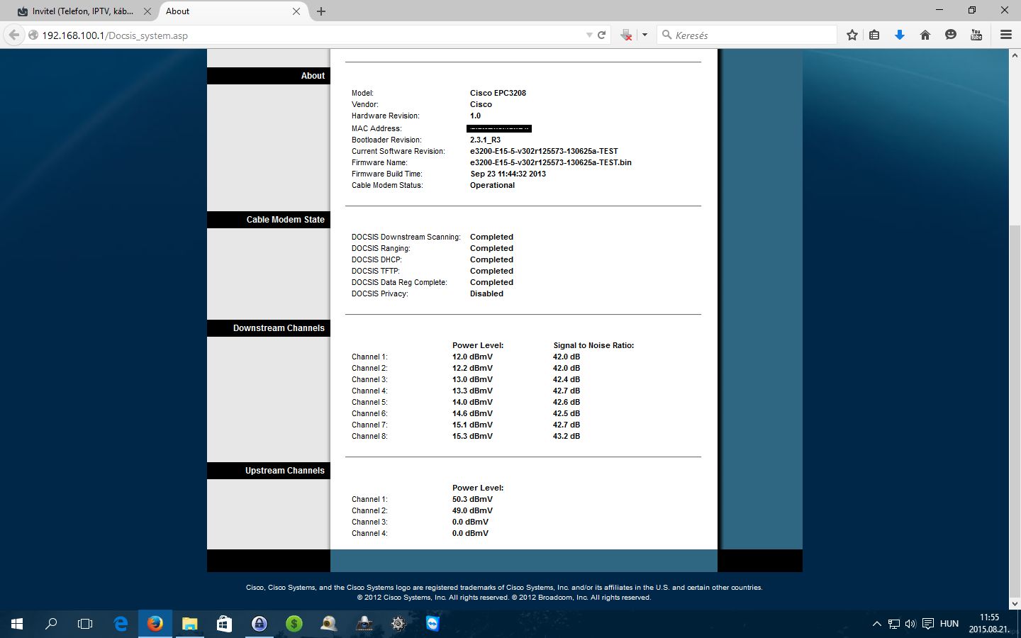

Hát igazából a TV-t pont nem oldja meg, de a kábelmodemét elvileg igen, majd éjjel kiderül:

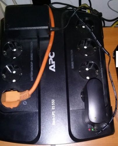

A narancssárga vezeték a TV hosszabbítójáé, legfölül az Archer C5-é (eddig ott volt a Cisco EPC3208), és az egyik vezéreltbe került a kábelmodem.
Így várhatóan a kábelmodem majd áramtalanításra kerül. Bár kissé szkeptikus vagyok, mert azért, hogy mindig akkor legyen bekapcsolva a tévé amikor a kábelmodem is
De azért kipróbálom a funkciót

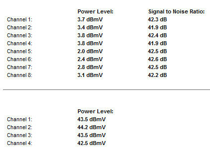

Mindjárt csinálok egy kábelmodem újraindítást, mert 2 napja nem mutat normális értéket:
Power Level: Signal to Noise Ratio:
Channel 1: 35.0 dBmV 42.5 dB
Channel 2: 34.1 dBmV 41.8 dB
Channel 3: 35.4 dBmV 42.5 dB
Channel 4: 35.2 dBmV 41.9 dB
Channel 5: 33.8 dBmV 42.7 dB
Channel 6: 34.6 dBmV 42.5 dB
Channel 7: 34.1 dBmV 42.5 dB
Channel 8: 33.4 dBmV 42.3 dBMost úgy sem telefonálnak

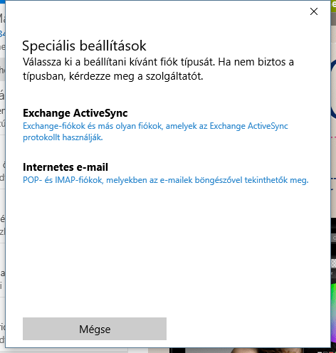

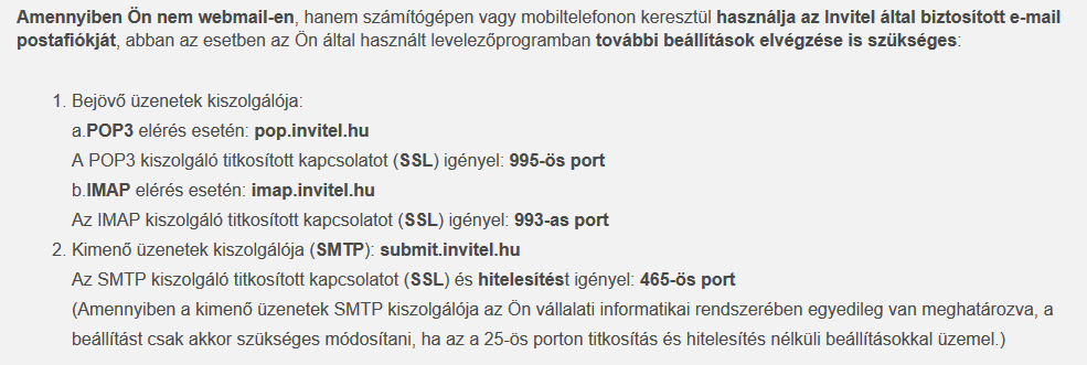

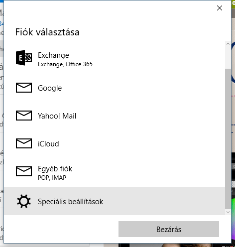

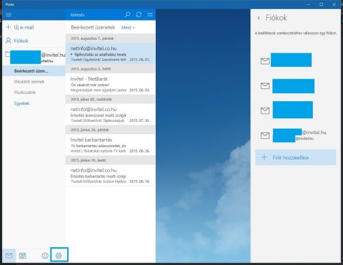

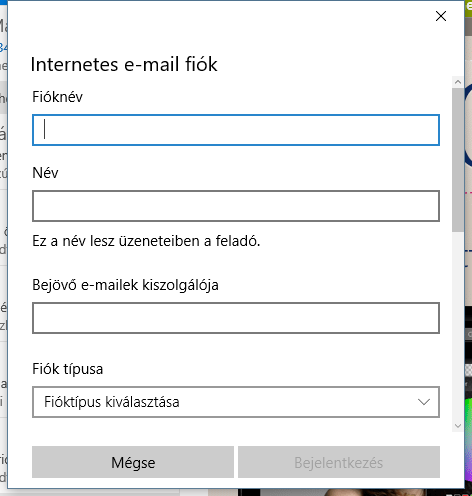

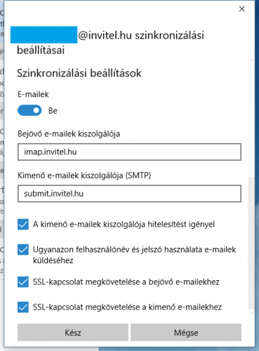

Windows 10 Posta alkalmazást használóknak segítség, az Invitel szolgáltatói elektronikus levelezési cím beállításához :
1.
Posta Modern UI-s alkalmazás - bal alsó sarok, fogaskerék jel - Beállítások - Fiókok
2.
Fiókok hozzáadása
3.
Speciális beállítások - Internetes e-mail
4.
Fióknév megadása, típus kiválasztása stb..
5.
További szükséges beállítások
Megjegyzés: Windows 8.1-ről Windows 10-re frissítőknek, a beállításokat automatikusan átveszi az újabb rendszer, de friss Windows telepítésnél ismételten meg kell adni.
Megjegyzés 2: Amennyiben nem IMAP hanem POP3 elérést akarunk beállítani, akkor a szükséges adatok a szolgáltató oldaláról ezek függvényében változnak:

Bekötöm érzékeli a gép hogy bedugtam, kiirja pontosan a tipusát is, de sehol sem férek hozzá.
update: ott látszik és hogyan tovább?
