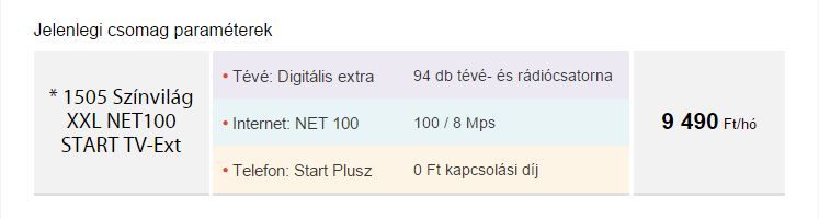

Neked nem emelkedett meg az előfizetési díjad?
Nem úgy volt, hogy 9490/hó lesz a hűségidő végéig? Most nézem a számlát, hogy 11490 Ft van rajta.

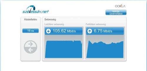

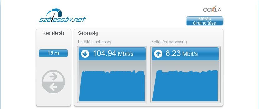

100/7 , de volt program ami futott a háttérben.
Közben volt a szerelő és a Digitális TV is be van üzemelve. Tényleg jónak tűnik, majd csak arra leszek kíváncsi, ha bejön a havazás és tényleg rossz idő akkor is ilyen marad-e.

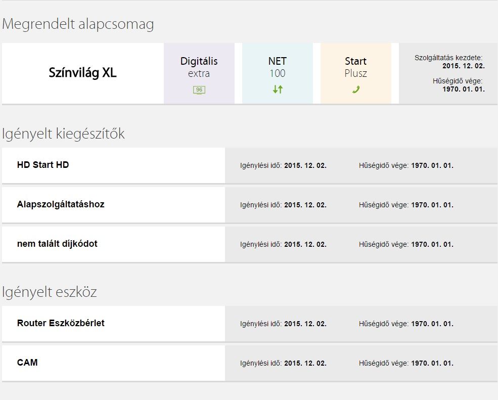

Sokadjára sikerült nagy nehezen, de nem tett boldoggá amit láttam:
Önnek jelenleg nincs érvényben lévő ajánlat, további információért hívja a 1288-as telefonszámot!
Továbbá a hetekkel ezelőtt lemondott szolgáltatásaim is ugyanúgy ott vannak. Bár ez lehet, hogy csak a számlázási nap fordulón fog eltűnni?
