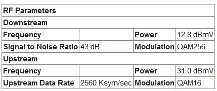

Nem volt gond a jelszinttel. Nálam elég jó a helyzet,mert ilyen szokott lenni:

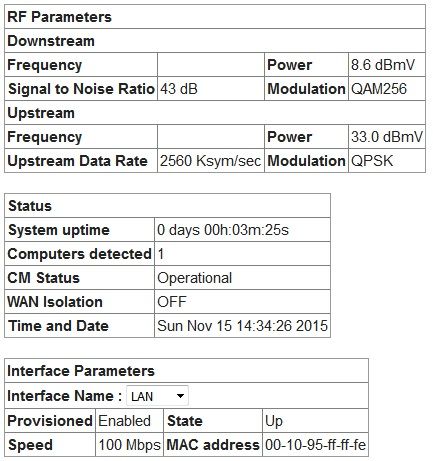

Jelenleg ez az értékek vannak:

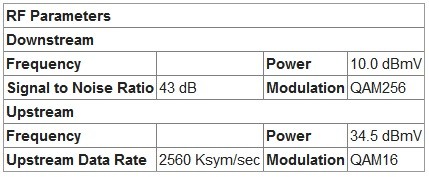

Ez már jobb?
5 eszköz van a routeren l,nehéz pontsan mérni

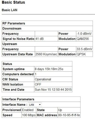

Tök ugyanaz minden.Log-ba ezek vannak,ha jelentenek bármit is:
11/15/2015 18.47 04 Configuration File CVC Validation Failure
11/15/2015 18.47 03 DHCP WARNING - Non-critical field invalid in response.
11/15/2015 18.47 03 Resetting the cable modem due to docsDevResetNow -
