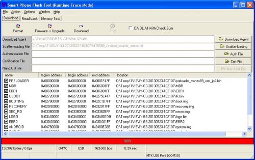

andyTM
Sanyesz.
Ezzel és további kb. 3-4 FT-lel is próbáltam. Mindössze annyi a különbség, hogy az újabb verziók a (sikertelen) művelet végén hibaüzenettel kilépnek, a 3.x verzió nem jelez hibát, viszont nem is csinál semmit a már leírtakon kívül.
Összesen 3 USB-portot, drájvereket próbáltam. Mindig ugyanaz a helyzet. Közel három évet írt a G3S, lehet ennyi az élettartama.
A linken egyébként nem FT van, hanem ROM, de egyre gondolunk.
Sanyesz.
Először a ReadBack-et próbáltam, eredmény semmi, pontosabban ugyanaz, mint a képen látszik. Utána kísérleteztem az FW frissítéssel.
Akku nélkül meg se nyikkan. Ha beleteszem az akkut, akkor indul el valamiféle folyamat, minek mindig ugyanaz a vége. Ha bent marad az akku, akkor ciklikusan kb. 30 másodpercenként hallom, hogy mintha kapcsolódna/lekapcsolódna, de a képernyőn semmi jele ennek. -
andyTM
Sanyesz.
#9890
- preloader nélkül próbáltad? original:[JIAYU G3S - FL]
Sanyesz.
Egy ismerős ma este hozott egy G3S-t azzal a címszóval, hogy "halott". A készülék nem kapcsolható be, az akkut kimértem, azon ott van a 3.7V. Töltést nem jelzi.
Az SP FlashTools "észreveszi", de semmilyen műveletet nem tudok vele végezni. Mindig ugyanaz a jelenség. Elindul a folyamat, eljut 100%-ig, de gyakorlatilag semmi nem történik.
Valami egyéb ötlet vagy kuka?

Ha totál halott, és eljutsz a "minden mindegy" fázisba, akkor bepipálhatod a preloader cserét is Flashtoolban, de az se garantál semmit.
