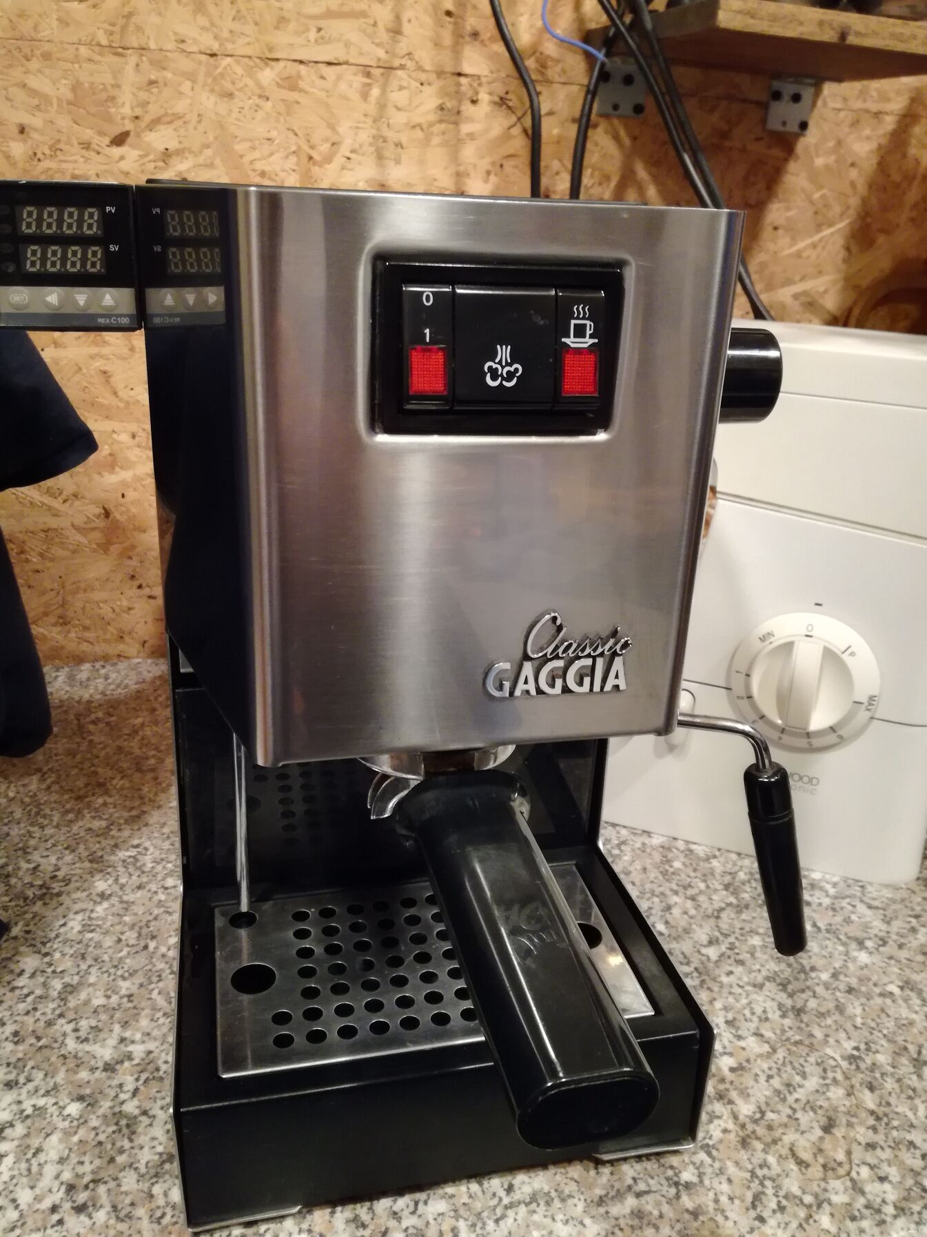

Azt azért nem mondanám, hogy a GC gőze annyira gyenge volna, de tény, hogy gyengébb, mint a nagybojleres gépek.
A GC kazánja kb. 1 decis, a fűtés a kazántest fém részét fűti, nem a kazánban lévő vizet. Szerintem ettől zseniális a GC, ezért a legnépszerűbb háztáji kábégép. Ha a kazán nem aluból lenne, hanem rézből, akkor még sokkal jobb lenne. de az erdeti alu kazánnal is simán veri az összes versenytársát.
A másik nagy előnye ennek a felépítésnek, hogy 15 perc alatt üzemmeleg, ellenben a nagy térfogatú rézbojlereknek kell 30-35 perc.
Cserébe valóban kisebb a gőz, de a kávéhobbistákat talán nem is a tejeskávé izgatja legjobban. French Press-szel egyébként is gyorsabban lehet habosítani, mint ezekkel a fejbojleres gépekkel.
Szóval a kis kazántérfogat okozza a gyengébb gőzteljesítményt, cserébe van egy kávéminőségben mindentverő géped. -
